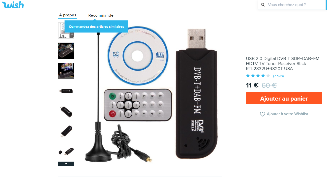

alors un exemple de configuration de mon presque voisin Pierre Olivier Castille, à Coutras, il utilise un récepteur qui semble être celui-ci :
une antenne qui est celle là : https://www.leradioscope.fr/les-antenne ... WtTspP3S9Q
du logiciel libre sur un pc ou rapsberry
et il reçoit ça entre autres :
cout :
- 11 euros pour le récepteur
- qques mètres de tube cuivre de plomberie et PVC.... du cable...
et hop !
accès à tout ça : http://www.f1afz.fr/satellites/sat_mete ... 5pX4iQ7Mwg
