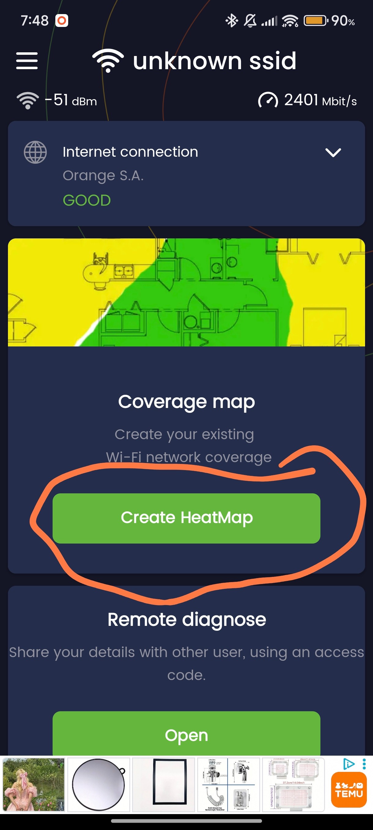

Est-ce qu'il faut sortir la carte bancaire pour obtenir cette fonctionnalité ?

Sur cette appli je ne sais pas, sur certaines oui (NetSpot par ex)
Apparemment il demande une image du plan de la maison, je n'en ai pas et j'ai la flemme d'en faire une
