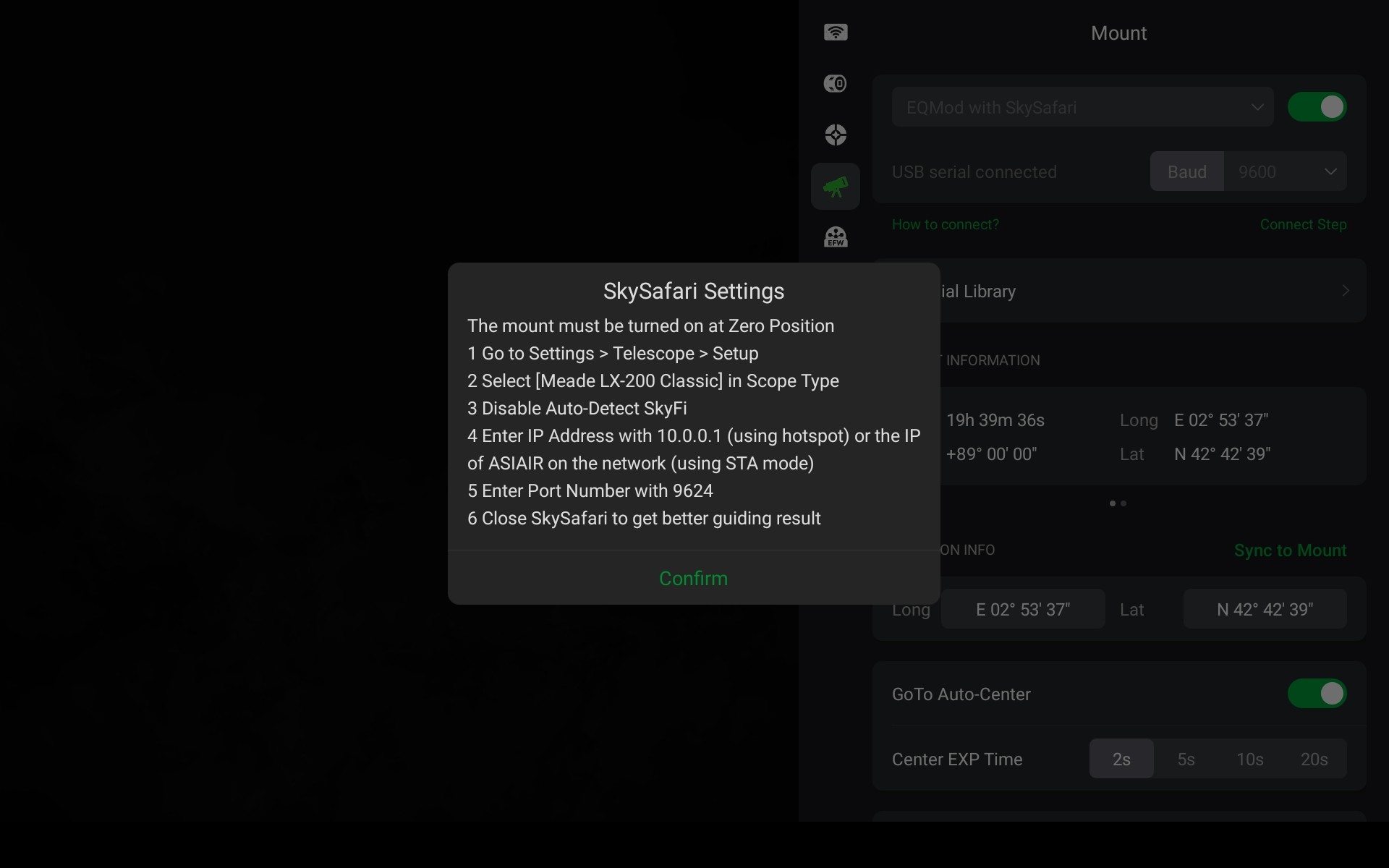

4) Ouverture de Skysafari 6 pro
Type de Telescope: Meade LX200 Classic
Mode EQ
Se connecter via le Wifi
Adresse IP 10.0.0.1 (la Gateway du réseau)
Numéro de port 9624
Connection un peu long
mais ca marche

3) Ouverture de Skysafari 6 pro
Mode EQ
Numéro de port 9624
mais ca marche
Mode EQ
Numéro de port 9624
mais ca marche

Petit retour car la procédure a légèrement changée.
L'important c'est de commencer avec la monture A 0
Et toujours bien faire attention avec l'ip de l'asiair en hotspot.
Le connexion est plutôt longue genre 40 50 secondes mais après ça fonctionne pas trop mal.
Il faut juste penser a re-aligner fréquemment pour accroître la précision.
Ainsi vous aurez accès à beaucoup plus de cibles que sur l'asiair mais surtout accès à toutes vos listes.
A noter que j'ai toujours de soucis pour pointer aux coordonnées je ne comprends pas , franchement ça ne m'arrange pas du tout ......

C'est que ça tape finalement à côté de ce que tu souhaitais ? Hypothèse à deux balles
- ouki
- Messages : 8292
- Localisation : Perpignan
ASIair et Skysafari pas à pas (unik topic)
Oui c'est sur cette piste que nous bossons c'est quand même étrange car bien sur j'ai fait des tests mais c'est rarement juste enfin un peu plus en J2000 mais pas toujours.
Avant ça fonctionnait au dixième de millimètre .
C'est très pénalisant
