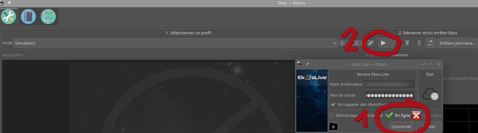

Donc la procédure pour Ekos Live.
D'abord l'adresse de leur site
+ La création d'un compte (désolé @kaelig )
le mail de validation et la connexion
Sur Kstars
Version:
Outil EKOS Choix d'un profil
Fonction EKOS LIVE
Connexion puis démarrage des pilotes INDI
De retour sur le site EkosLive on choisi la fontion "dashboard"
Apres on se retouove sur une interface qui donne accès aux fonctions de EKOS ...
Je repète j'ai pas encore testé en conditions "réelles i.e le pc connecté au seup" et le pc de "controle distant connecté due EkosLive et en plus de ça je suis encore trèèès moin de maitriser EKOS tout seul... :lol:

Message par FredWeber » 16 nov. 2025, 12:48
Bon ...
Je ne suis pas parvenu à piloter la monture et la caméra avec EkosLive...
Je pense que j'ai raté une étape dans la configuration..
1), j'ai créé le profil matériel dans Ekos sur la machine locale.
Le système fonctionne en local (caméra + contrôle de la monture) .
J'ai pas testé en réel pour vérifier la synchro avec le plate solving de stellarsolver (mauvaise météo).
2) connecté ekos live avec le login+mdp crée sur le site
3) connecté sur une machine distante sur le site ekoslive.com.
J'ai constaté qu'il faut "rafraîchir" la page pour que la config paramétrée dans Ekos apparaissent dans celle affichée sur l'onglet Setup...
Curieusement il y a des messages popup qui apparaissent régulièrement qui annoncent "vous n'avez pas l'autorisation pour contrôler ce setup"....
J'ai testé le site sur 2 config différentes
-fedora42+mozillaFirefox
-win11+Edge
Dans les 2 cas les popups apparaissent et aucune action n'est possible sur le matériel...
Je rejoins l'avis de @kaelig
Ce portage des fonctionnalités de Ekos n'est vraiment pas bon et en plus ça ne fonctionne pas....
J'ai pas creusé plus avant.
Je vais tenter de communiquer avec le support de EkosLive pour voir ce qui déconne dans ma config...
