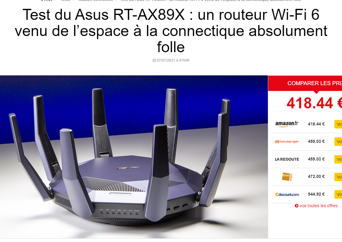

Message par Steph » 07 juil. 2021, 14:04
Messages : 5042
Routeur ASUS AC88U
Message par bemo47 » 07 juil. 2021, 14:43
@bemo47
https://www.01net.com/tests/test-du-asu ... -6648.html
haha oui j'ai vu ça, super design au moins !
mais chez moi j'ai abandonné le routeur wifi finalement, j'ai remplacé par un switch 16 ports, et le ASUS se retrouve en AP seul pour générer du WIFI, finalement j'en viens à me demander si c'est bien utile un routeur de ce prix là...
éventuellement les outils de sécurité intégrés peuvent renforcer la protection chez soi, mais sinon, le routeur de la box plus un switch 16 ports et quelques Access Points bien placés, voire des Mesh et on a d'excellents résultats sans mettre 400 Euros dans un routeur comme ça...
et c'est nettement moins cher :ninja: :ninja:

Message par Steph » 07 juil. 2021, 17:50
Oui c'est cher pour un simple répétiteur WiFi :mrgreen: , mais pour le reste il est top.
