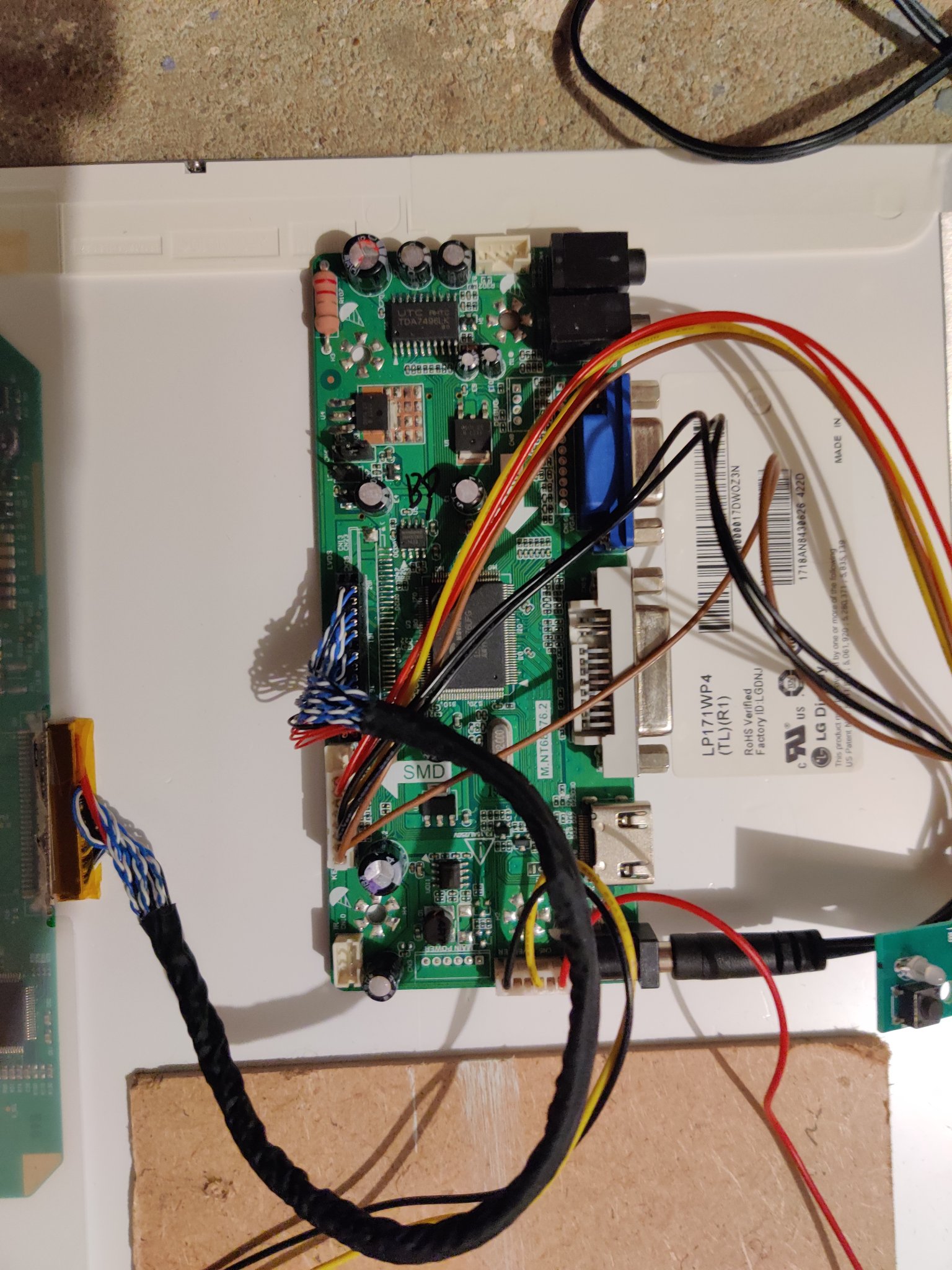

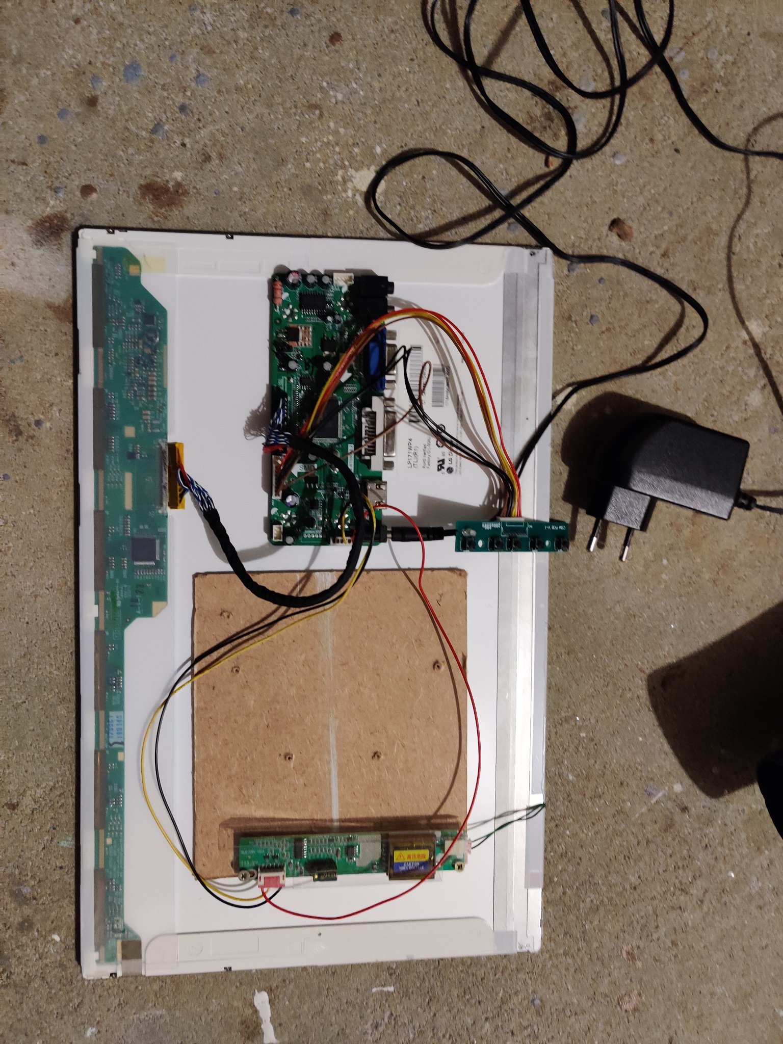

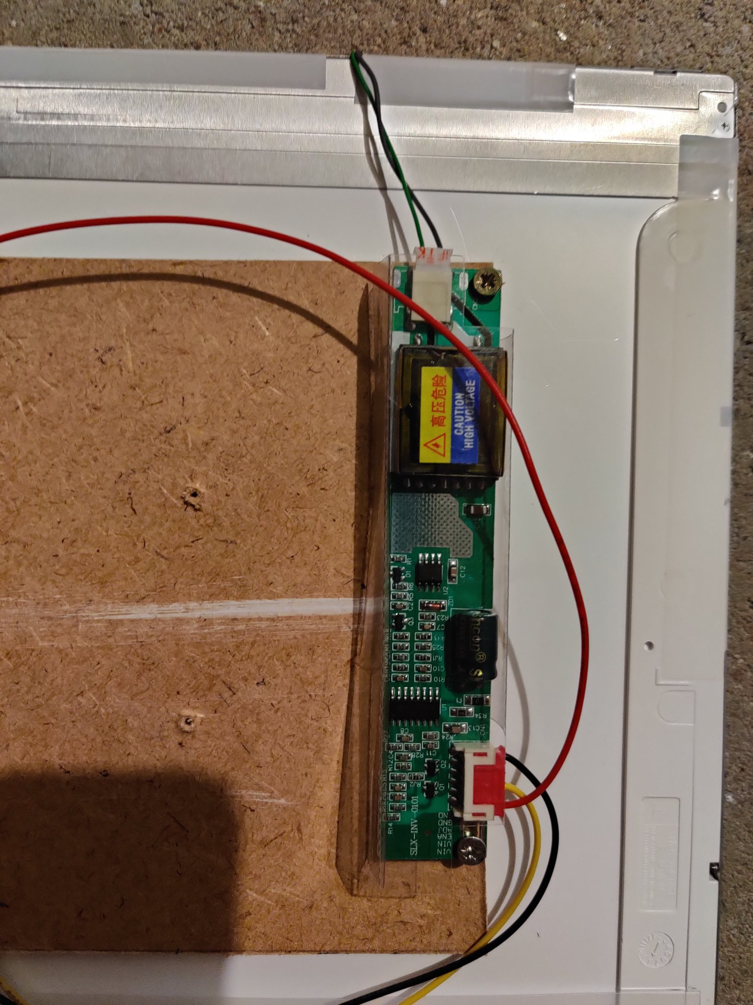

Voici les photos promises, tu m'excuseras je n'ai pas pris le temps de le brancher, mais je pense que ce n'est pas nécessaire pour voir le montage...
En fait tu as tout ce qu'il faut pour faire un écran de bureau, sauf la coque. Tu peux voir sur les photos qu'il y a même les boutons de réglage de l'écran
Par contre, pour trouver ce genre d'électronique, il faut déjà connaître le modèle d'écran que tu souhaites utiliser.

@Lambda Par exemple (j'ai pris le premier ecran en 11" que je trouvais), pour l'écran suivant :https://www.cdiscount.com/informatique/ ... 28439.html
Tu ferais une recherche dans google comme ceci : N116BGE-EA2 REV.C3 controller
Ce qui te permettrais (par exemple) de trouver ceci : https://www.ebay.com/itm/HDMI-VGA-LCD-E ... 2811304438
Qui est le controlleur utilisable avec cet écran.
Au final, tu paiera quasiment le même prix que les écran que nous avons cités avec @bemo47 , sauf que tu as tout un nouveau panel de choix qui s'ouvre à toi (moyennant un temps de recherche important pour trouver ce que tu veux, j'en conviens)
