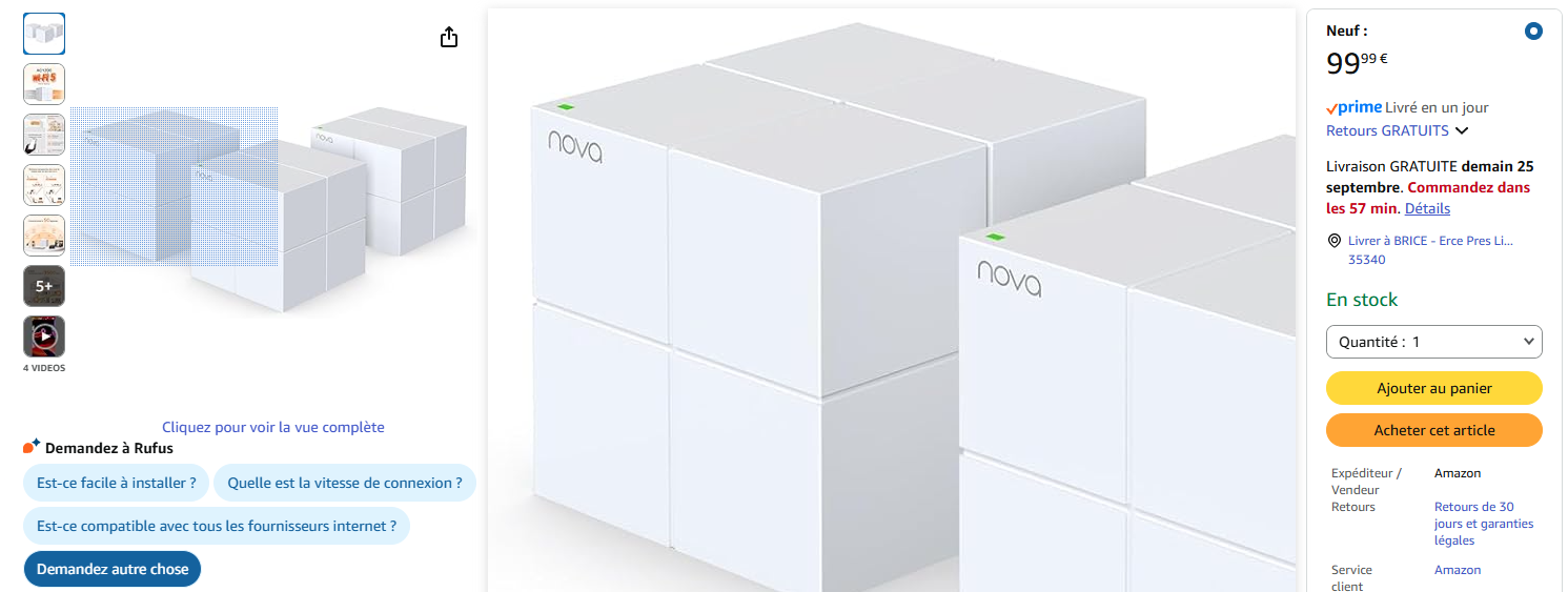

Message par kaelig » 24 sept. 2025, 15:38
Oui, le mesh est la solution. A la boulangerie, tout en longueur, vieux murs et ferraille partout, ca marche très bien.
J'ai même connecté le setup à l'extérieur au Mesh et ca ronronne sans soucis.
choix Routeur maison
Message par kaelig » 24 sept. 2025, 16:58
J'ai oublié de le dire, j'ai acheté ce produit, bien fait, bonne appli android, je l'utilise depuis 5 ans sans soucis
https://www.amazon.fr/dp/B076VPYT36

Message par steph37 » 24 sept. 2025, 17:10
Ce qui m'avait freiné à l'époque c'était le prix et ... l'encombrement ! Faut bien dire que ce n'est plus cher et ce n'est plus encombrant ;)
Bon la société qui a fait l'OS c'est... Cisco, un petit lapin débutant du réseau :mrgreen:
