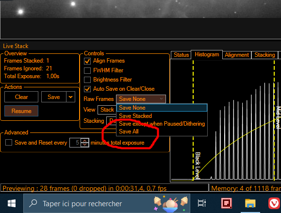

Quand tu fais du livestack, tu peux ne pas sauvergarder les frames unitaires... donc tu ne sauvegarde que le résultat, donc pas besoin de bcp d'espace disque :closedeyes:
Stockage
Publié : 17 juil. 2022, 19:10
par sebb916
Bah si tu peux :
sc save.png (67.46 Kio) Consulté 1041 fois

En stack en direct,chez moi que du Save as seen , les fichiers ne sont pas énormes , le ssd interne est assez rapide et suffisant , il est aidé en sauvegarde par un HDD normal .
Meme en planétaire , mais là c'est rare que je dépasse les 1000 frames et en ROI et une fois traité je jette les fichiers ......
Bon pour celui qui fait photo et sauvegarde toutes les frames avec une 2600 sur des heures de pose , mieux vaux être équipé musclé , sans parler du traitement .
