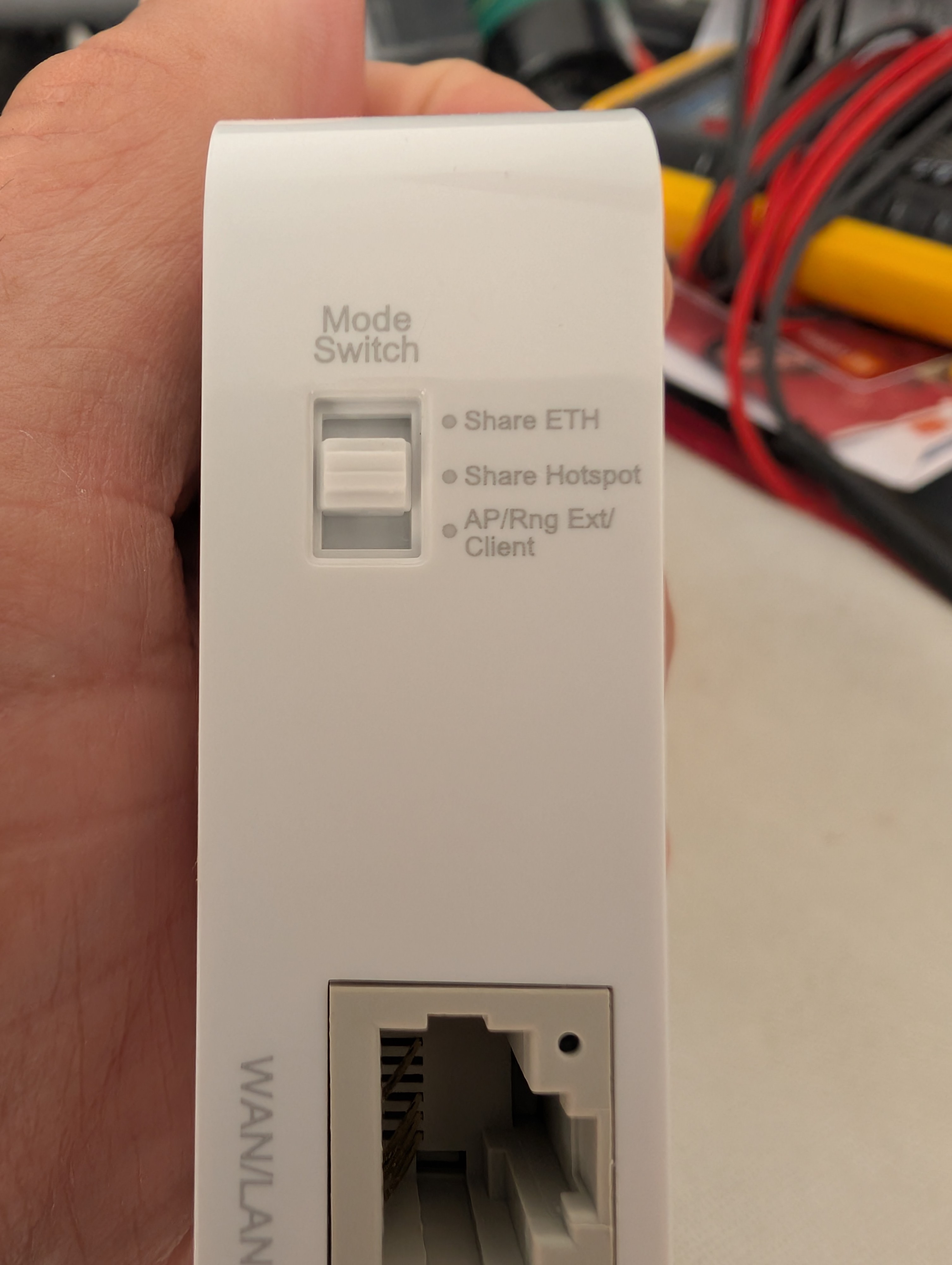

Switch du routeur positionné au milieu: Share Hotspot
Puis j'ai branché le pc sur ce mini routeur avec un cable ethernet pour le configurer avec tplinkwifi.net

Si oui, suis cette doc et du couple switch doit être sur une autre position : AP/Rng Ext/Client (moi j'avais configuré pour les vacance un réseau à moi)

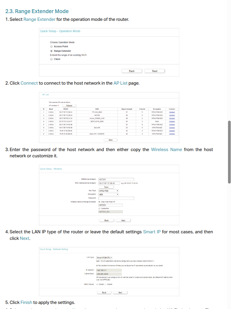

@pejive de mémoire (je n'ai plus ce matériel), tu as un petit livret de quelques pages livré avec. Sinon
Ce que tu veux faire c'est que le réseau de ta box porte plus loin, faut donc placer le petit commutateur sur /Rng Ext/ (range extender).
Ensuite connecte ton PC au routeur avec un câble Ethernet
La doc est ici pour se connecter :
https://www.tp-link.com/us/user-guides/ ... ub-title-1
Si tu ne sais pas répondre à une question choisis un truc genre "Auto"
Une fois connecté sur le routeur, tu iras au paragraphe 2.3 Range Extender mode ; tu auras besoin du SSID et du mot de passe du wifi sur ta box

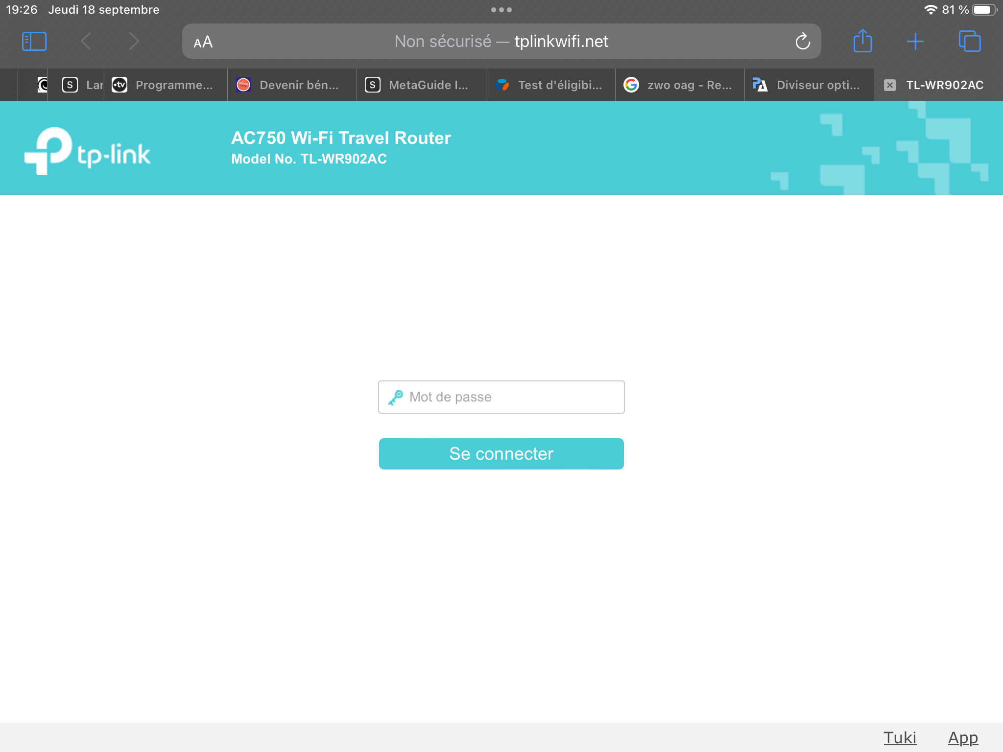

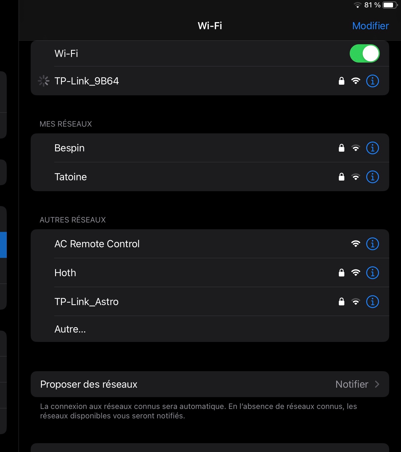

Donc, avec le routeur juste branché sur une prise de courant, j’ai fait un test avec ma tablette
Je me connecte sur le wifi du routeur
Je prend mon navigateur internet et je tape dans la barre d’adresse (pas dans le champ de recherche de Google ou autre moteur de recherche) http:tplinkwifi.net
Ça présente cet ecran
Par défaut le code utilisateur (si demandé) est admin
Le mot de passe aussi est admin
Et tu dois arriver sur l’assistant de configuration

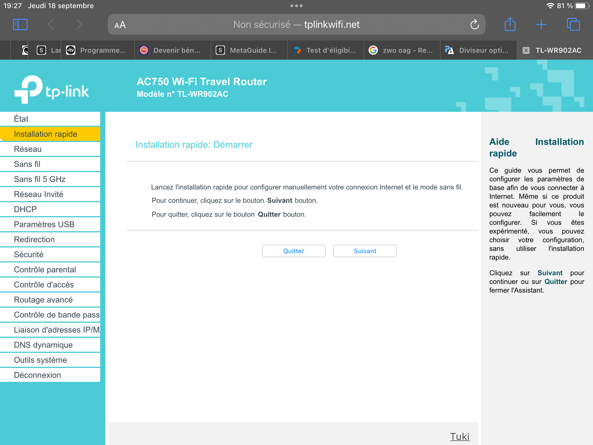

Message par pejive » 18 sept. 2025, 19:41
Alors dans une ultime tentative avec le pc de bureau Est :) mais à condition d'utiliser Firefox comme navigateur, j'ai enfin accédé à ce fichu écran de configuration. Par contre çà ne marche pas avec Chrome ou Edge...allez donc savoir pourquoi
Il faudrait que j'essaie avec une appli android s'il en existe une
Vu l'heure et mon niveau d'agacement :lol: je n'ai pas été plus loin pour aujourd'hui.
