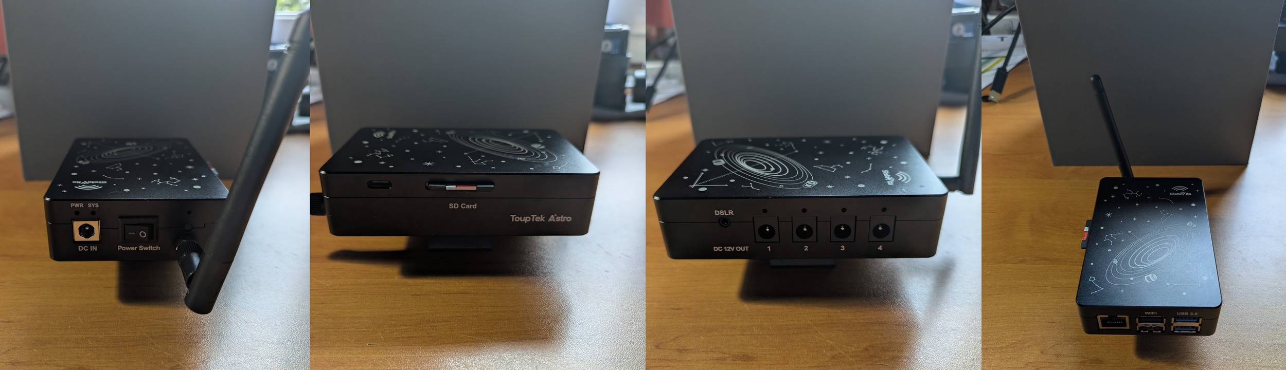

Commandé chez TS (c'était le dernier en stock) avec un tarif intéressant par rapport à PierroAstro par exemple.
Je n'ai pas voulu le commander directement chez Touptek avec la caméra G3662M car je voulais avoir possibilité de retourner facilement le produit au cas où.

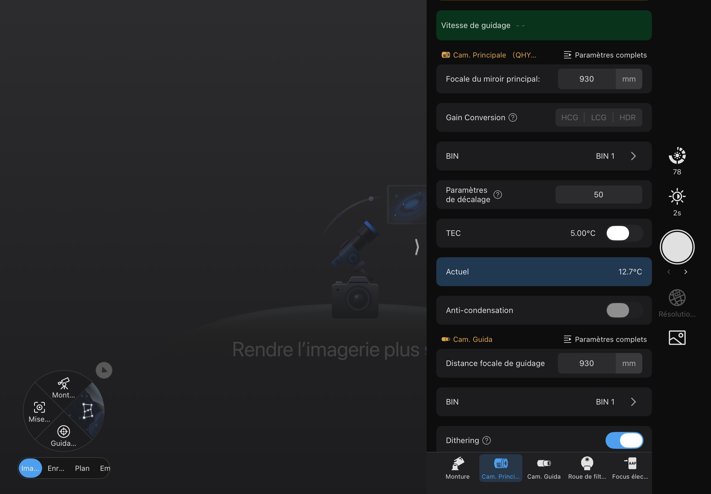

Pour le moment, je l'ai testé dans mon bureau avec la miniCAM8 et ça fonctionne mais anti-buée inactif pour le moment sur la QHY Minicam8

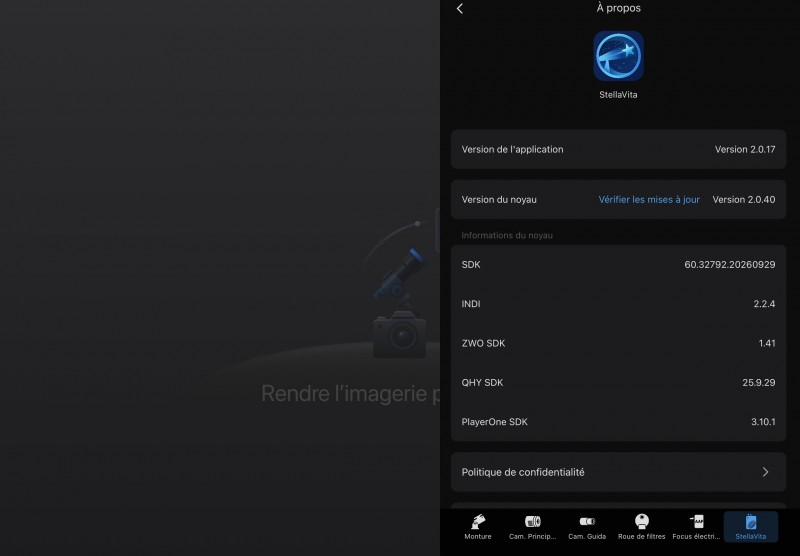

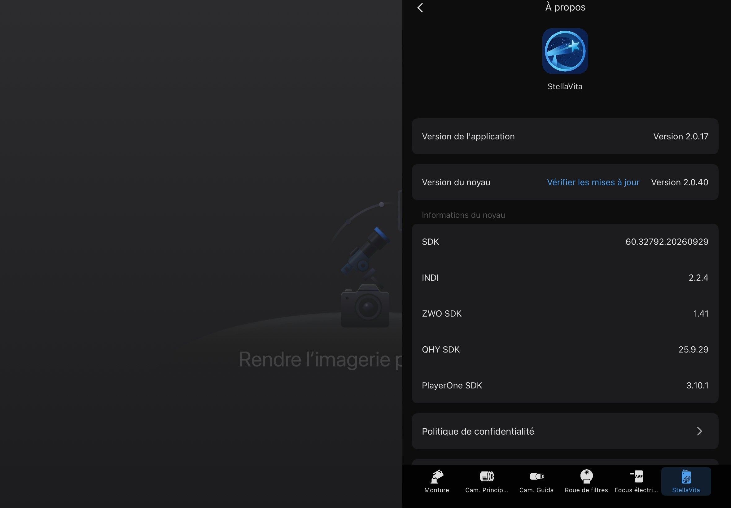

Version noyau 2.0.40
Version application : 2.0.17
Fonctionne aussi avec mon Pixel8a mais avec une version application : 2.0.31

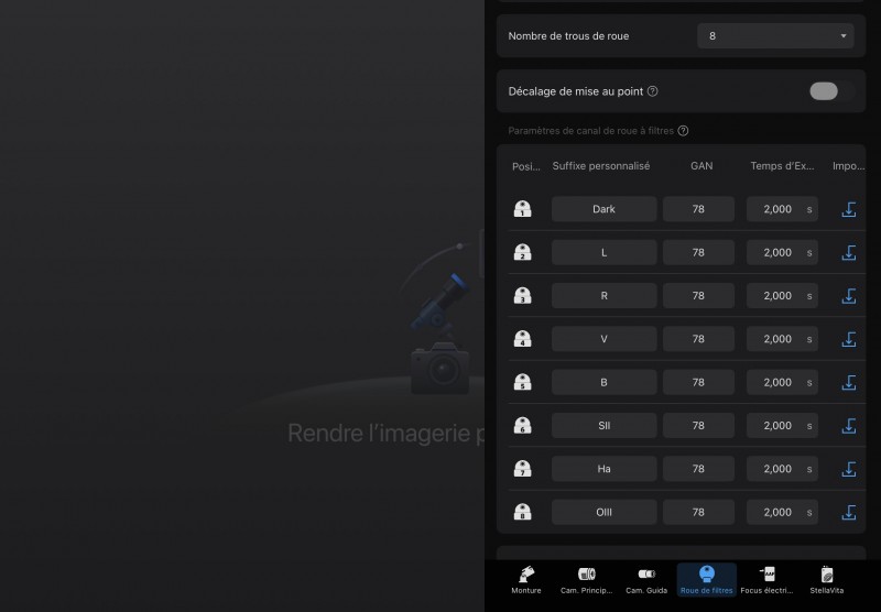

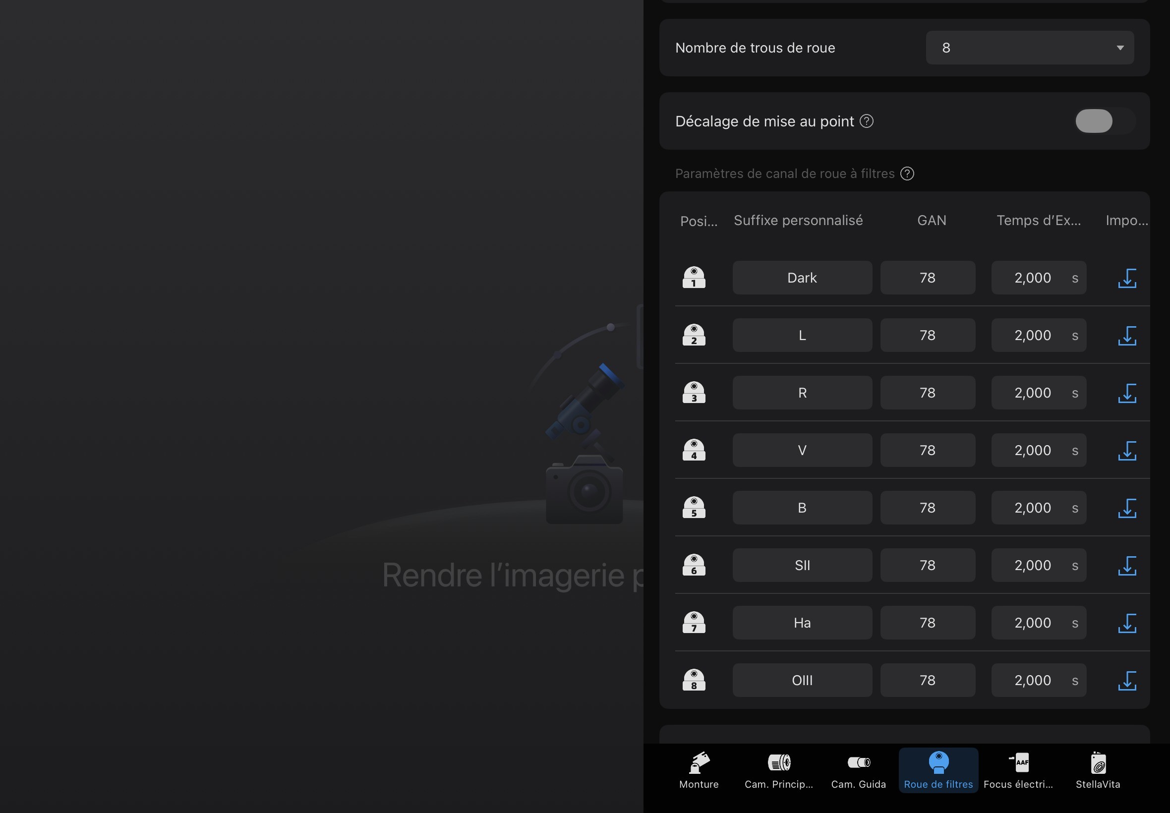

Sur les 2 trains optiques que j'ai : la dénomination des filtres et les réglages sont conservés quand on passe de l'un à l'autre

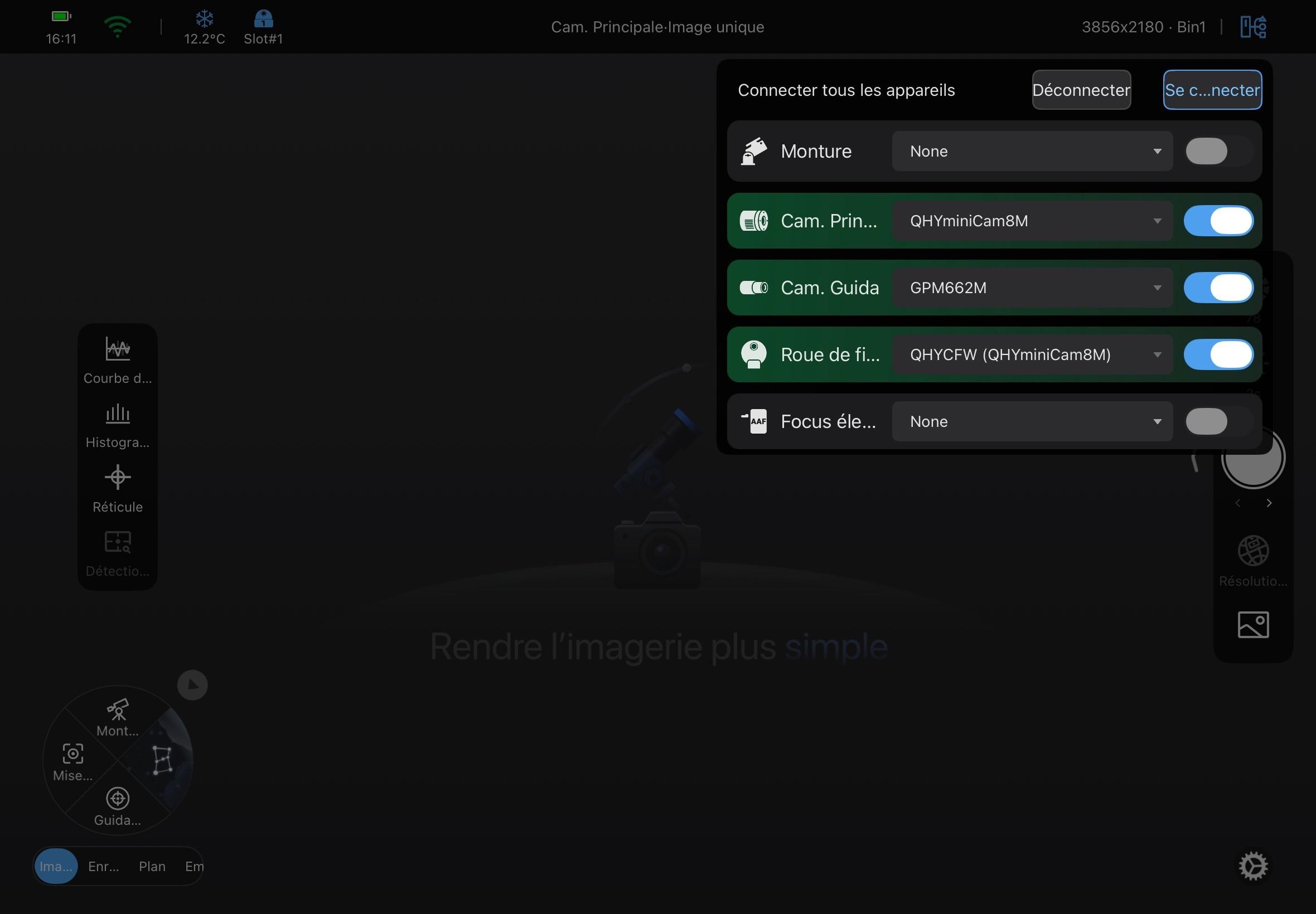

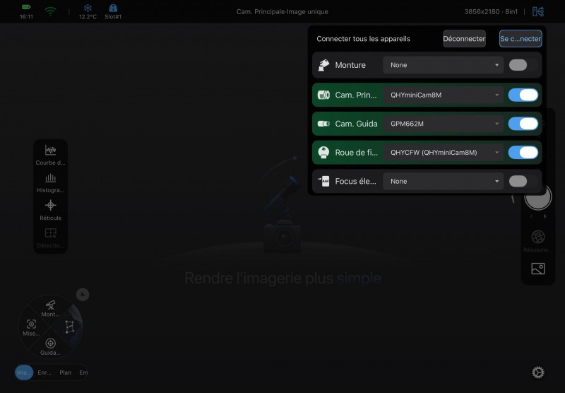

On doit connecter les appareils au démarrage (pas vu de mode auto)

Démarrage des matériels :

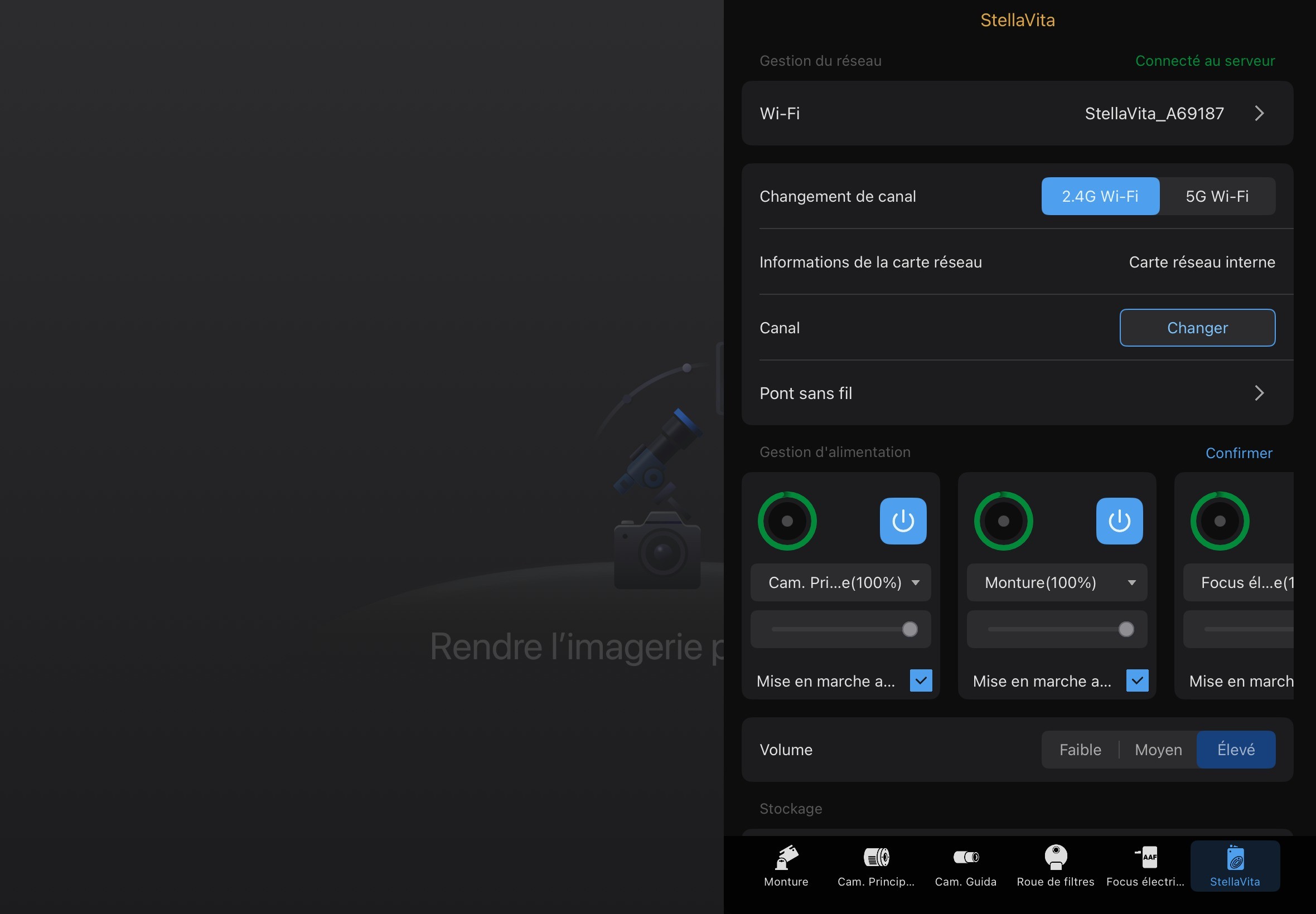

On peut activer l'alimentation auto des matériels et gérer sur certains un curseur d'intensité

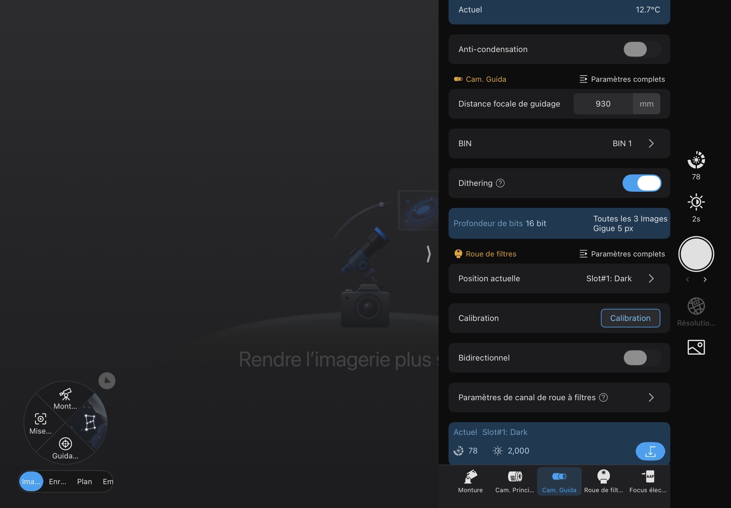

Détails miniCAM8 : pas d'antibuée activable...
Accès aux paramètres rapides (exemple RAF) avec la flèche (côté droit)
Accès aux paramètres détaillés :

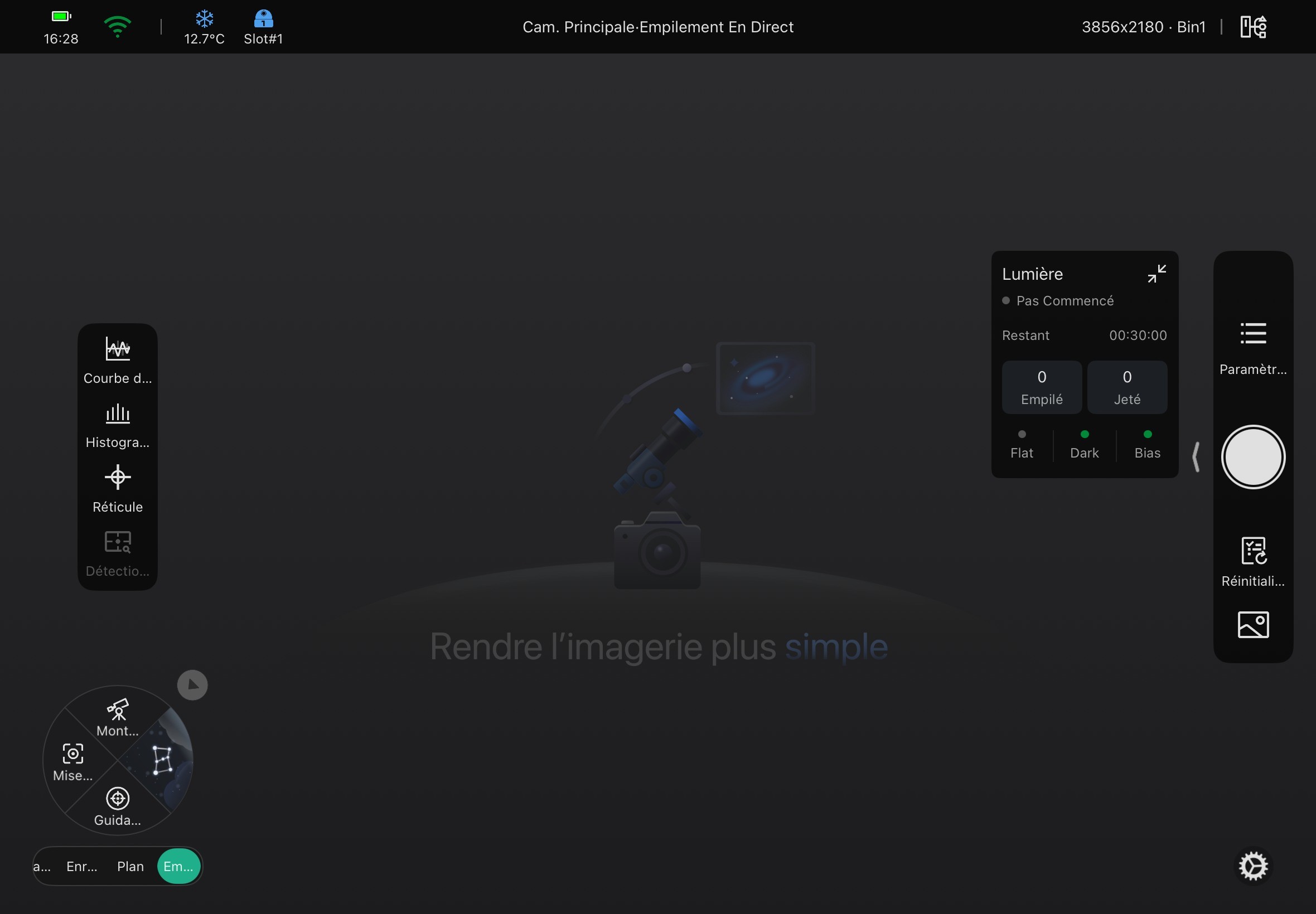

Mode Enregistrement (LIVEstack et création des DOF) :

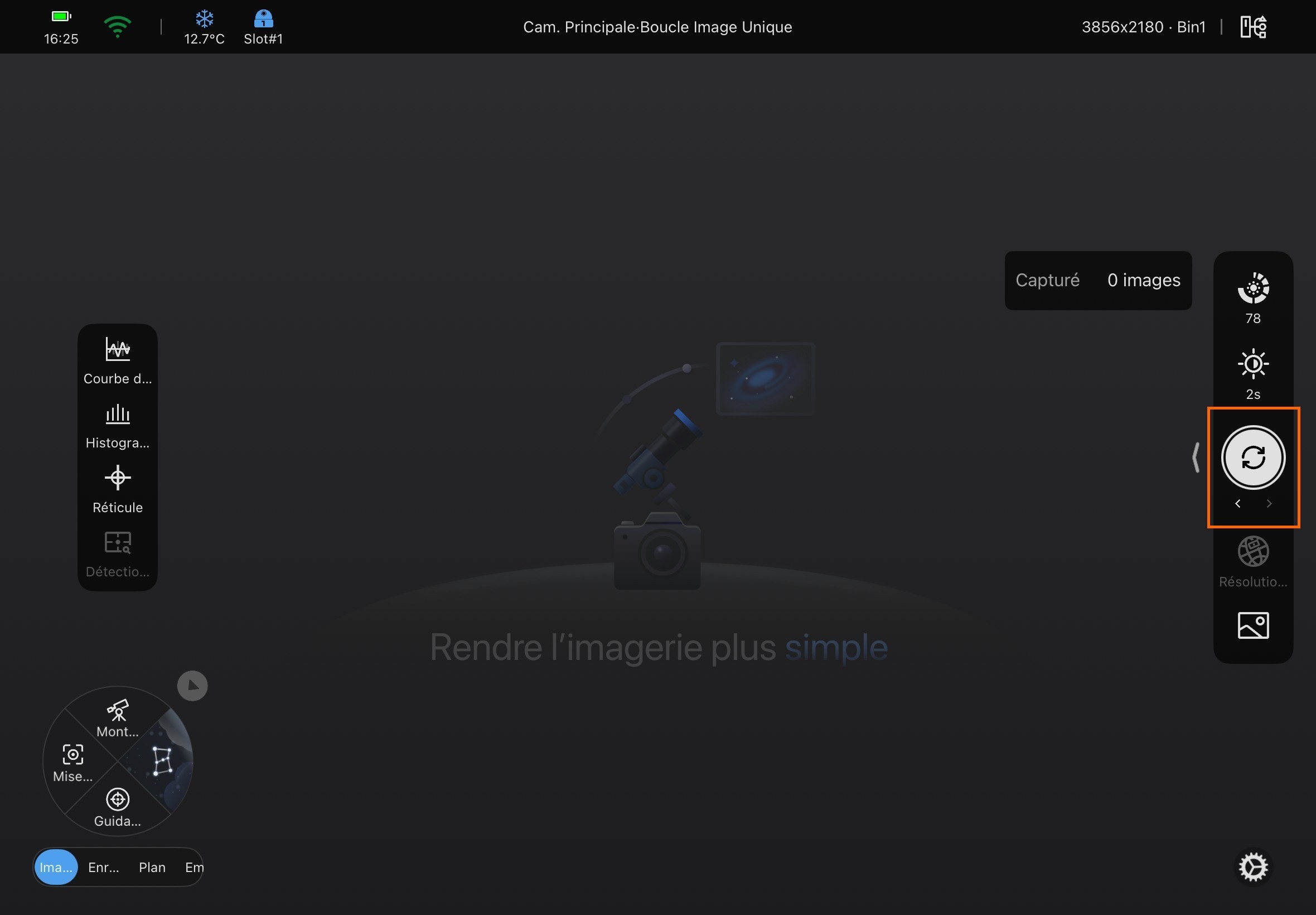

Et le ponpon : une fonctionnalité un peu cachée : boucle de prise de vue (il faut faire glisser le bouton...)
