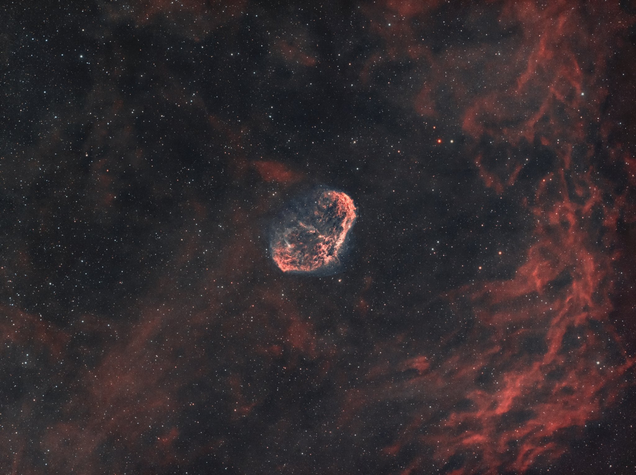

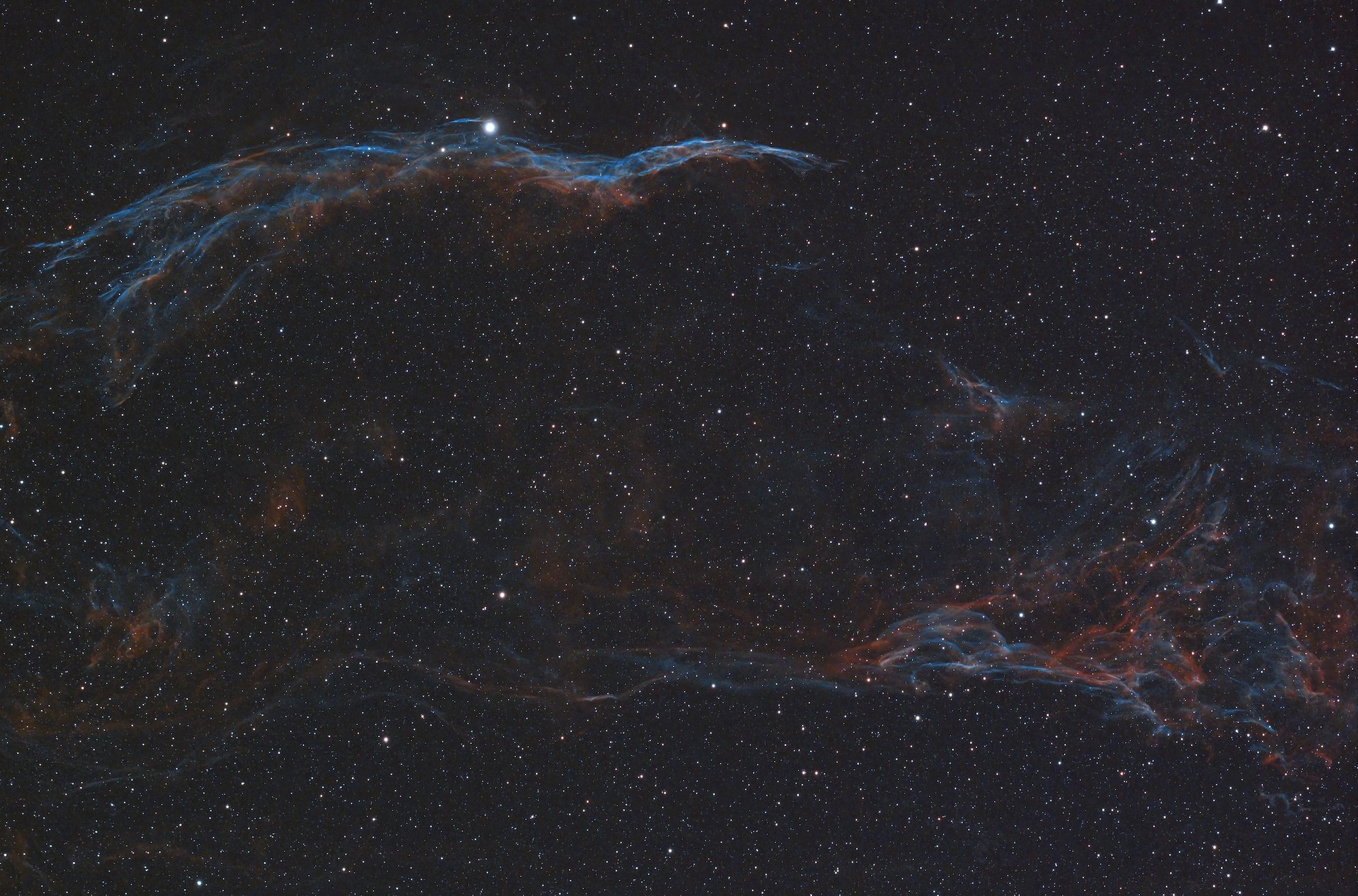

Tant qu'on y est, je vous remets ici une image qu'avait traitée Maître @Caprice en mars dernier (la soirée est ici).
M1 "Nébuleuse du Crabe" - QHY183C, 90mn (180s unit.), filtre NBZ (avec le C9+Hyperstar)
M1 183C NBZ_5400s_Caprice.jpg (80.69 Kio) Consulté 1066 fois
Ma version :
Pas facile de virer le rouge du filtre NBZ. Le save as seen ressemblait à ça :
Mais bon, j'étais bien content tout de même de ma "prise" ! ;)

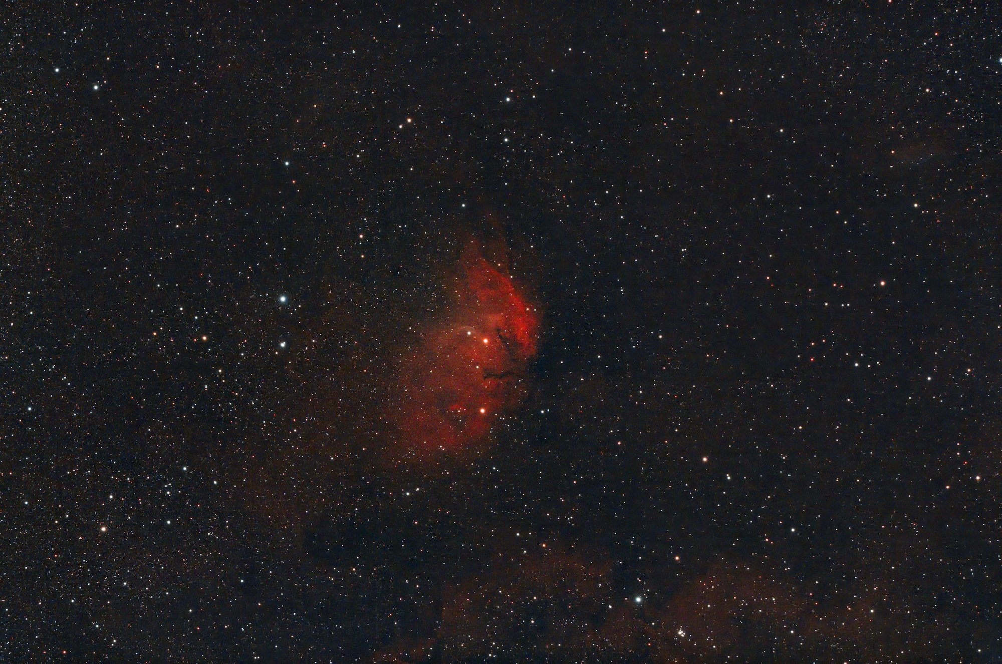

Voici mes 3 images d'hier soir... Comme j'avais du boulot à faire mais que je voulais profiter de cette dernière nuit claire avant un moment, j'ai laissé tourner à chaque fois 1h ! :D
Bon, c'est un peu moins rouge que les save as seen, mais ça reste quand même bien rouge. Pas facile à traiter, ces nébuleuses ! Rien que pour le retrait du gradient, je pose les points à la main, sans quoi j'ai l'impression que ça va me manger des nébulosités (et malgré tout, je pense que ça en mange quand même)...
Mode histo dans Siril, en ouvrant le fichier...
SH2-101 "La Tulipe", QHY183C, filtre L-Extrem, 30x120s (60mn), Siril + Sharpen VERSION HISTO MANUEL
VERSION ASINH (je me suis rendu compte qu'avec les images prises avec le L-Extrem, je pouvais faire une montée Asinh)
Laquelle préférez-vous ? Je trouve la version Asinh moins contrastée, mais on voit davantage de nébulosités...
Cela reste bruité, malgré mes 30 poses... Il en faudrait le double, mais là on taperait les 2h de pose... Bon... why not? (ils ont des cookies !!)... Je tenterai peut-être un jour :P
Et surtout, je vais profiter des vacances et de la pluie qui arrive cette nuit pour commencer à apprendre à empiler sous Siril... et si j'ai le courage, il faudrait que je me mette soit à PS, soit à... (mais là, j'en aurai pour l'année à venir de boulot)... à Pix !? :oops: (à chaque fois, dans les vidéos, les mecs utilisent ça... mais ça a l'air tellement dur à apprendre !)...
Dernière modification par Olivier-Fantasy le 13 août 2022, 16:32, modifié 1 fois.
Le VA...mélioré Fantasy !
Message par Caprice » 13 août 2022, 16:17
L'asinh pour moi ;)

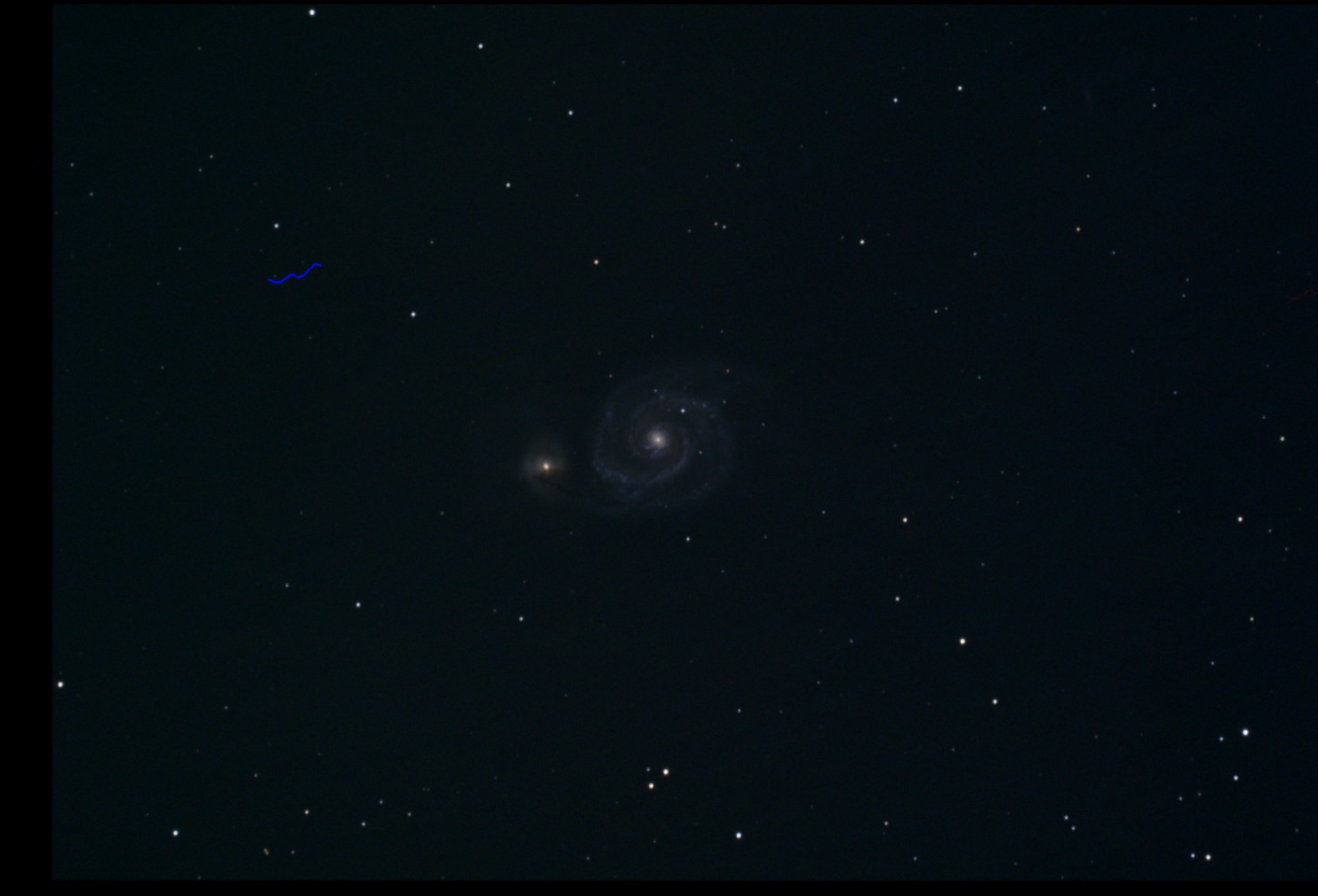

Aïe aïe aïe !!! En aidant @Bounia à développer sa M101, j'ai voulu retourner voir à quoi ressemblait la mienne, l'année dernière (fin avril, ma 1ère tentative sur M101).
Voilà ce que donnait le save as seen (environ 22mn30 par poses de 5s, avec ma lunette à f/5,5 et la 294C) :
La galaxie invisible :mrgreen:
Et comme souvent à l'époque, pour essayer de tirer quelque chose de ce désastre, je traitais le fichier avec StarTools (abandonné depuis, on voit pourquoi) :
Horrible !... Mais mieux que le fond de ciel noir que j'avais laborieusement sorti en VA... J'en avais donc conclu que M101 était super dure à observer.
Alors que si j'avais pris la peine d'apprendre Siril (qui me paraissait tout écrit en chinois !!!), j'aurais pu obtenir une meilleure image (toujours sur base du même save as seen !!) :
Si j'avais vu cette image l'année dernière, j'aurais été moins désespéré !!!

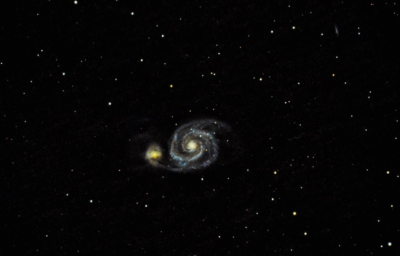

Du coup, j'ai voulu retraiter la M51 prise le même soir (24 avril 2021, si ça vous tente de regarder dans mon fil)...
Le save as seen, 124x10s (un peu plus de 20mn), avec un ROI sans quoi la galaxie était toute mini avec la 294C :
L'horrible version StarTools (dont j'étais quand même content, sur le coup) :
Et ma version de ce soir avec Siril :
Elle est bien, finalement !!!! (Je suis dégoûté de ne m'en rendre compte que 16 mois après !!)...
Grrrr !!!!! Cela donne envie de retraiter toutes les images de l'année dernière (bon, même s'il pleut, je ne sais pas si je suis maso à ce point !)...
Dernière modification par Olivier-Fantasy le 18 août 2022, 00:00, modifié 2 fois.

Bon, une petite dernière, pour me freiner (sinon je suis parti pour refaire toutes les images de la soirée !!)...
M81 et M82, en 150x10s donc 25mn (save as seen)...
La bouillie StarTools de l'époque...
Et ma version de ce soir :
Beaucoup plus naturel, même s'il reste des traînées de bruit et des donuts (pas de flats, à l'époque !)...
Si je progresse autant entre aujourd'hui et l'année prochaine, je n'ai pas fini de revoir mes vieilles images :P

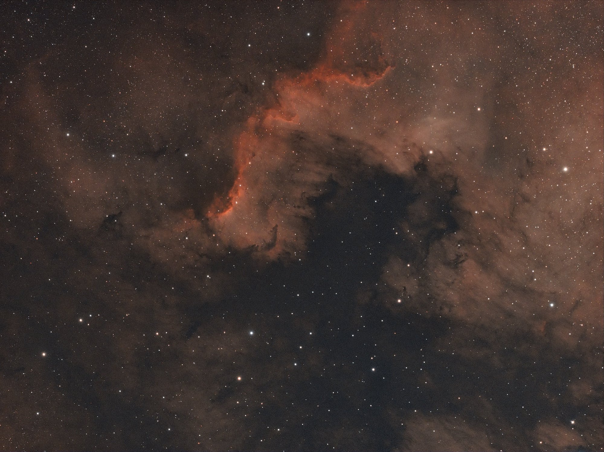

Quelques essais sur ma "North America" (NGC7000) d'hier soir... Comme d'hab, juste un passage sous Siril du fichier .fits (pas d'empilement des unitaires, mais je les ai) + Sharpen (pour virer le bruit) + très léger boost du contraste...
Save as seen / Siril (version Asinh)
J'ai testé deux versions :
1/ Montée Asinh
2/ Montée de l'histo
Eh bien, je pense que je préfère la version avec la montée manuelle de l'histo. Je sais que, "normalement", il faudrait faire une montée Asinh... mais je ne trouve pas le résultat final mieux qu'en passant par l'histo.
Déjà, incroyable : pas besoin de recadrage ! L'image est propre jusque sur les côtés, avec l'Altair 269C !! Et... pas de "suppression du gradient" !!! :shock:
L'image parait nickel à l'ouverture, sans rien faire. Regardez ça :
(mode "Histogramme", en bas)
(mode "Auto-ajustement")
Incroyable !! Première fois que ça m'arrive (merci le filtre L-Extrem, aussi, je pense) :dance:
Bref, voici la version "montée Asinh" :
NGC7000, Altair 269C, L-Extrem, 30x120s, Siril, Sharpen
Et voici la même image, mais avec une montée manuelle de l'histogramme...
Je trouve la version "histogramme" plus naturelle.
Comparatif (clic droit et "Ouvrir le lien dans un nouvel onglet") :

Message par Caprice » 22 sept. 2022, 15:51
22 sept. 2022, 15:17
Tout pareil ;)

Allez, une autre image, provenant de ma soirée du 18/09 : Crescent (NGC6888).
Du coup, j'ai fait une montée d'histo "normale" (à la main).
Malheureusement, j'avais une sorte de "goutte" sur ma lentille. Sûrement une poussière arrivée après que j'ai fait les flats... Je ne sais pas encore empiler les unitaires, mais je tenterai le coup, au cas où la vilaine tâche ne soit que sur l'une des unitaires (on peut rêver !).
Bref, voici ma Crescent, recadrée, en 30x120s, toujours à la lunette + Altair 269 + L-Extrem...
Fichier .fits traité avec Siril, et pas de Sharpen à la suite (qui me sert à virer le bruit, plus proprement que le Denoise, bizarrement), car... pas vraiment vu de différence avec/sans traitement.. donc, j'ai laissé "bio".
Et, effectivement, ça vaudrait le coup que je fasse l'extraction des étoiles, pour qu'elles soient moins présentes (ne pas les booster autant que les nébulosités)... Mais, pareil, je ne sais pas encore faire (trop de choses à apprendre ! ;) ).
Bref, j'aime bien mon image quand même ;)
EDIT : et la version de @Fabiolat74 (merci ! :D )
Et celle de Maître @Caprice !

Et une petite dernière, avec les Voiles du Cygne, pris le soir où j'étrennais la 269C !
L'image à l'ouverture de Siril. Sympa ! (avant tout traitement, juste fait l'étalonnage des couleurs)
Cette fois-ci, bien que l'image semble assez propre, j'ai quand même fait l'extraction du gradient. Cela a foncé un peu l'image, sans perdre en détails (ouf !) :
NGC6960, 269C, recadré légèrement, L-Extrem, seulement 15x120s (j'aurais dû doubler, mais je me levais tôt le lendemain !)...
J'ai 8 poses de plus, prises avant le passage du méridien. Il faudrait que j'apprenne à les mixer ! ;)
