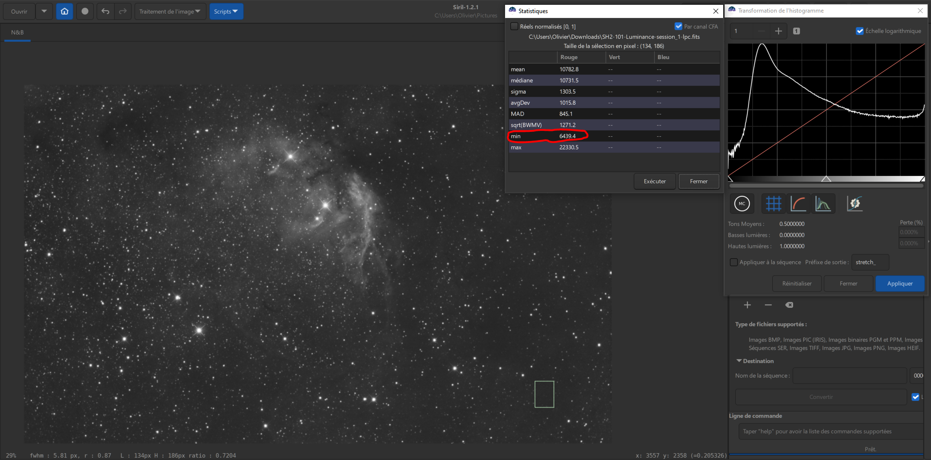

@Zibou, je dirai :
Sélectionner le fond de ciel, clic droit statistique. ça devrait faire la blague.
Cocktail de M81
Message par Lavinch31 » 26 mars 2024, 21:49
Zibou a écrit :
26 mars 2024, 21:05
Concrètement, ça se voit comment sur Siril ?
je suis habitué a poursuivre le traitement sous Ps mais comme le dit @soulearth , tu choisis une zone sombre sans trop d'étoiles brillantes et tu fait une analyse statistique

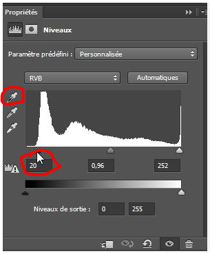

avec l'outil pipette
un clic droit puis "échantillonage des couleurs" te permet même de positionner un point de mesure permanent sur ton fond de ciel pour suivre son évolution le temps du traitement.
La valeur tu la retrouves ici :
C'est aussi très pratique pour vérifier si tu as un déséquilibre sur ton fond de ciel ( valeurs R/V/B différentes).
Avec un calque de niveau, tu definis ton seuil de point noir ( ex: valeur 20) puis tu selectionnes ta pipette de point noir et tu clics dans le fond de ciel et hop ça t'équilibre automatiquement le fond de ciel sur les 3 canaux RVB + réhausse au niveau souhaité ;)
note: captures trouvées sur le net , j'ai stoppé mon abo Ps :mrgreen:
