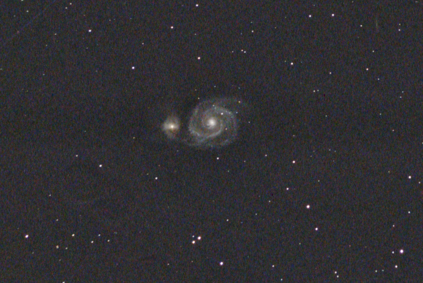

Après presque 8 mois j'ai ressorti ma monture pour faire une photo avec la petite lunette Tecnosky edt 80mm. J'ai visé m51 en utilisant le template solving de sharcap
et ça fonctionne très bien. En tout il y a 20 minutes de poses de 20 sec non guidées. J'ai pu constater la difficulté de tout mettre en place par rapport au seestar.

Tu n'as pas fait de flat ni de dark si?

si j'ai fait les flat et dark avec sharpcap.

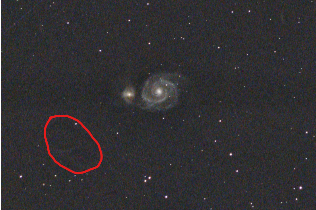

c'était ceci qui me faisait douter

On dirais que la vitre de ta cam est sale ou trace de doigts un genre comme çà ;) une poussière ferait plus un donut en regardant bien on dirait 2 poussières

Oui malgré les flats j'ai toujours eu cette trace . Je vais regarder si c'est une trace de doigt .

Difficile parfois de supprimer les poussières ou autre détail, personnellement je n'arrive pas à avoir un capteur nickel

Idem, si les flats sont passés, je ne sais pas où ils sont passés, mais apparemment pas sur l'image ;)
1815s de temps de pose pour 85 images, ça fait des poses unitaires de 21,35294117647059s... C'est volontaire ? Car pour faire des darks de cette durée, fallait y penser ;-)
Mais comme on est en section "VAstrophoto", on peut bidouiller l'image :mrgreen: Cool !...
Car elle manque un peu de bleu, pour une M51 (j'adore le bleu, c'est pas thologique... mais presque !) :

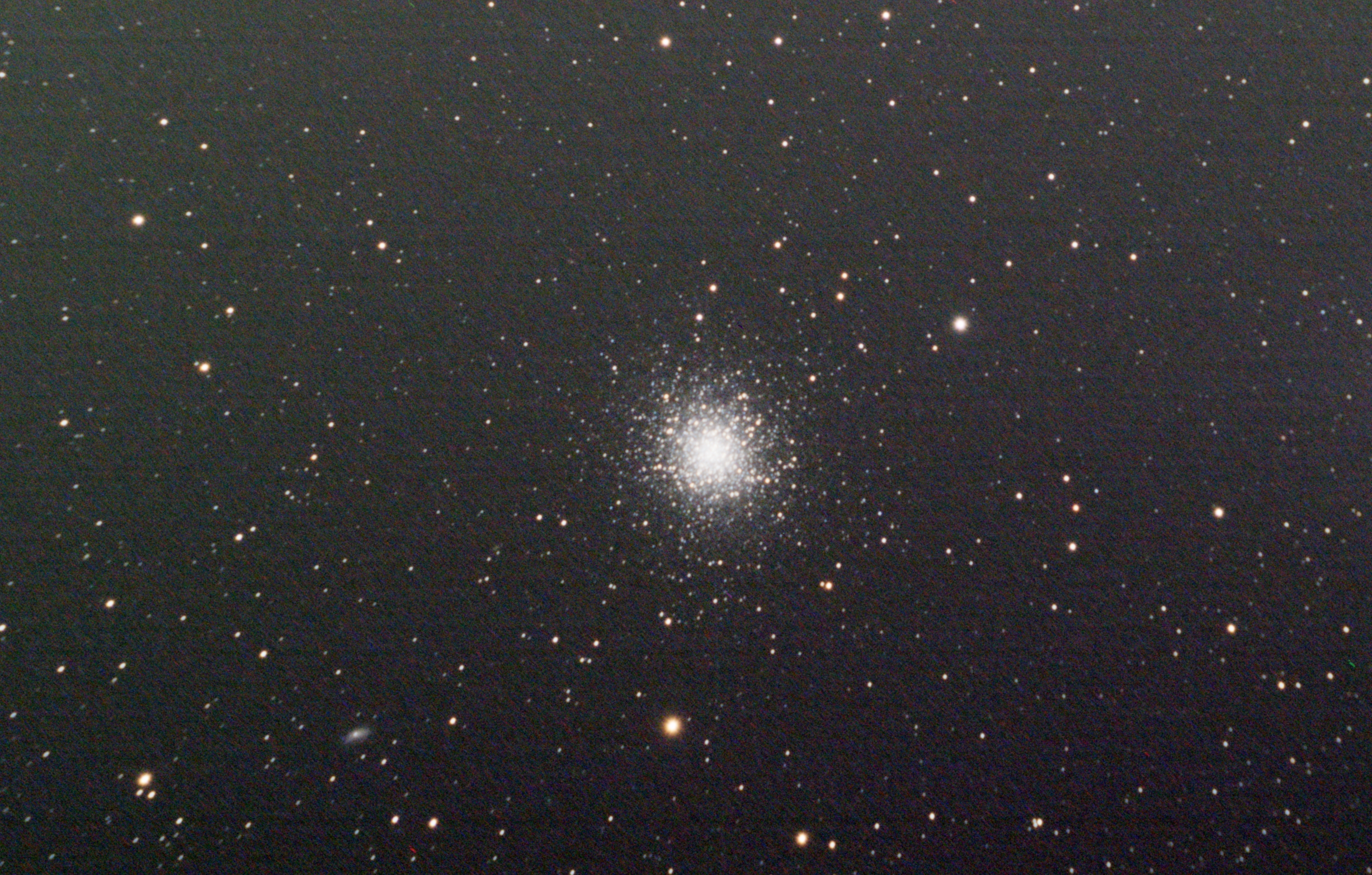

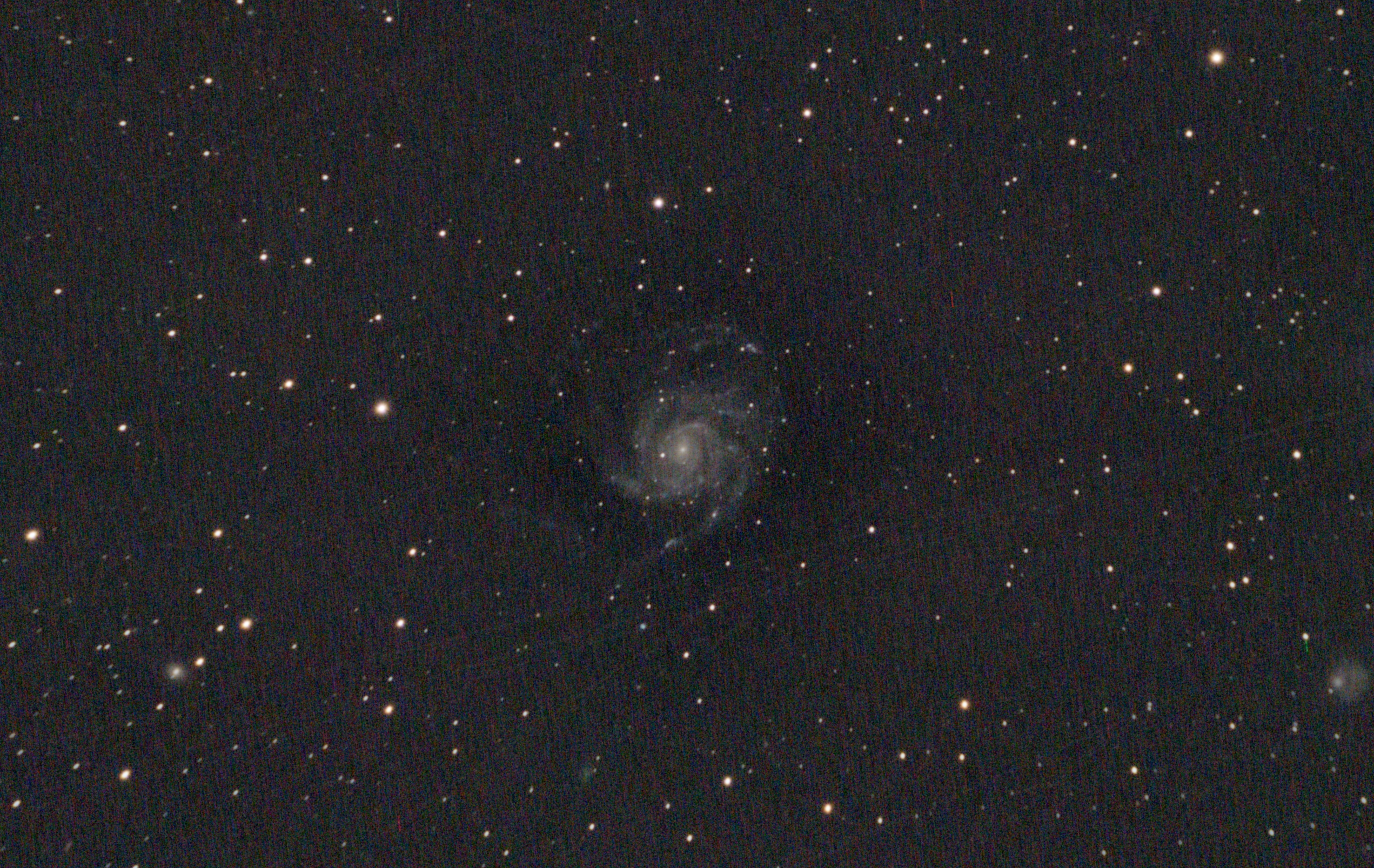

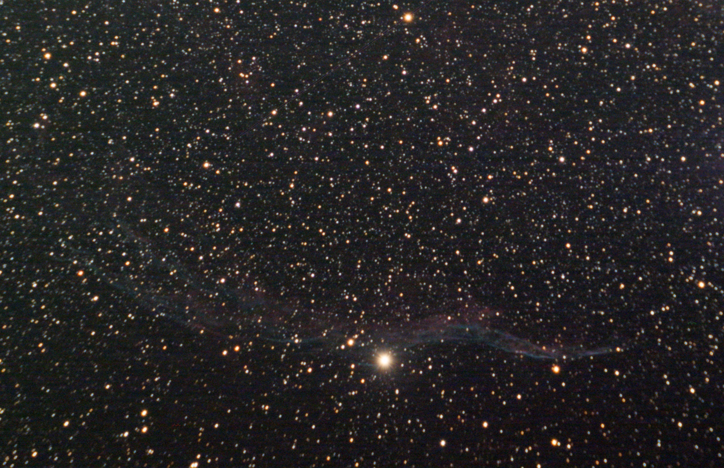

Message par thierry242 » 06 août 2024, 10:33
m13 et ngc 6960 sont sans lumières car elles sont éteintes à minuit. On voit directement la différence.
J'ai fait des poses de 30 secondes et on voit bien la légère dérive dans sharcap . On dirait que la trace sur mes flat a disparu . C'était donc une trace de doigt qui était là depuis que je l'avait achetée.
