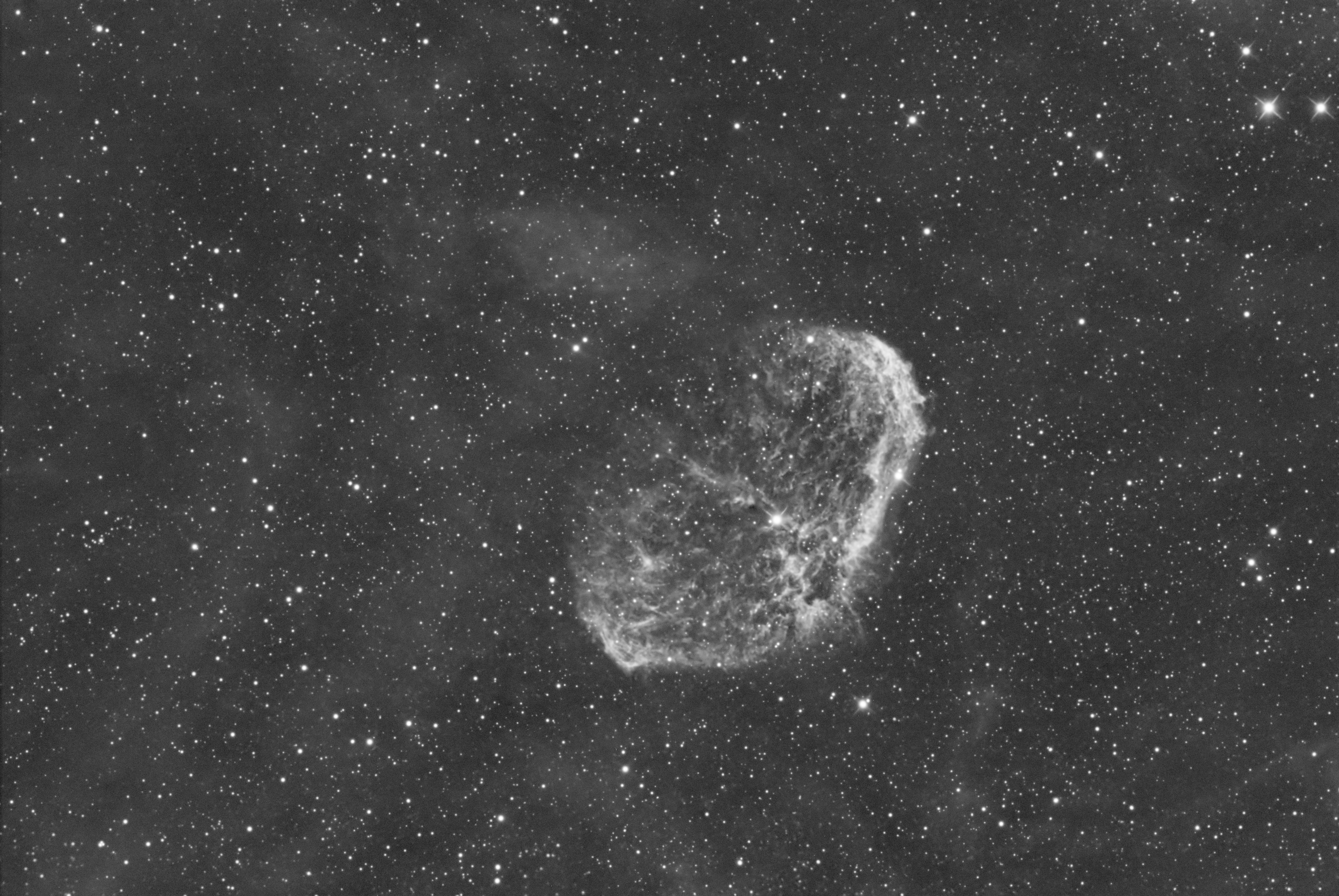

Petit traitement rapide sous pix du stack de SC pro sur la nébuleuse du croissant NGC6888.
RC10 , Focale réduite 1404mm , filtre HAlpha svbony 5nm 22x 120s de poses

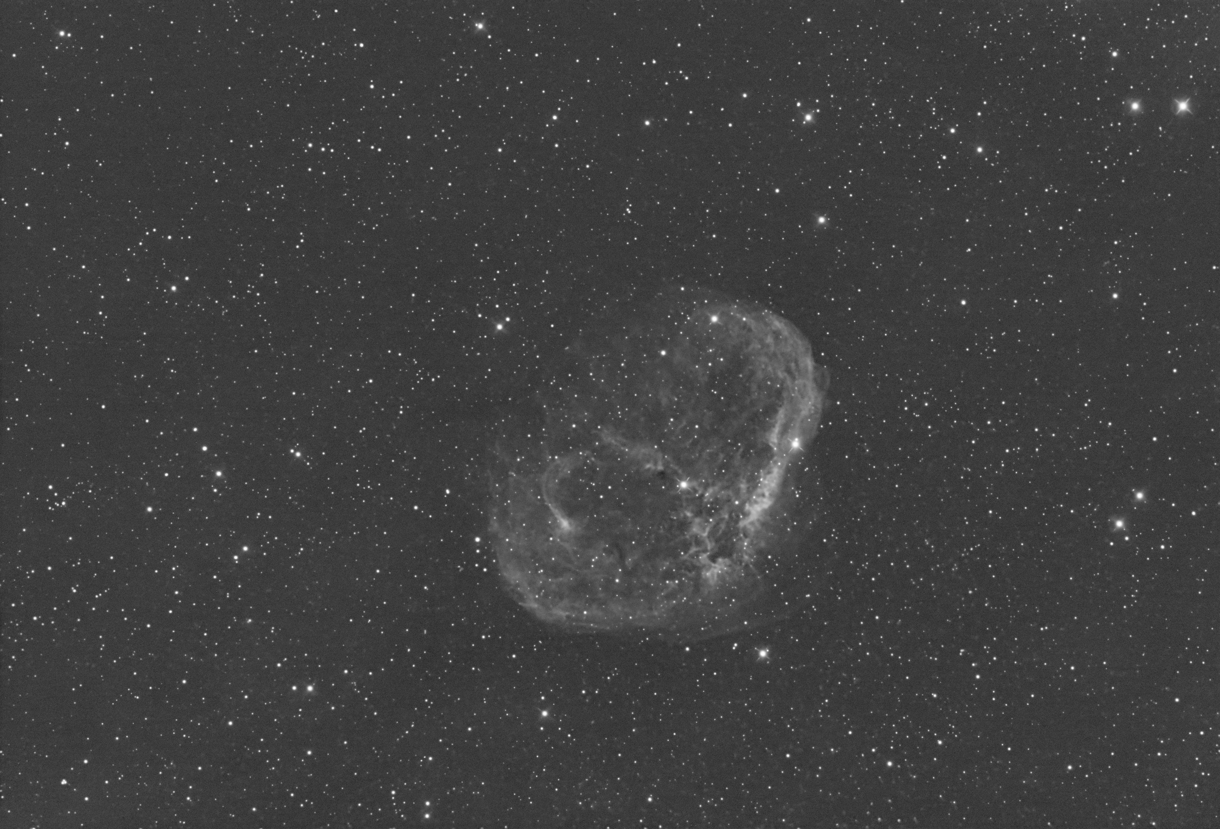

et la version filtre S 5nm toujours chez svbony 17 x120s

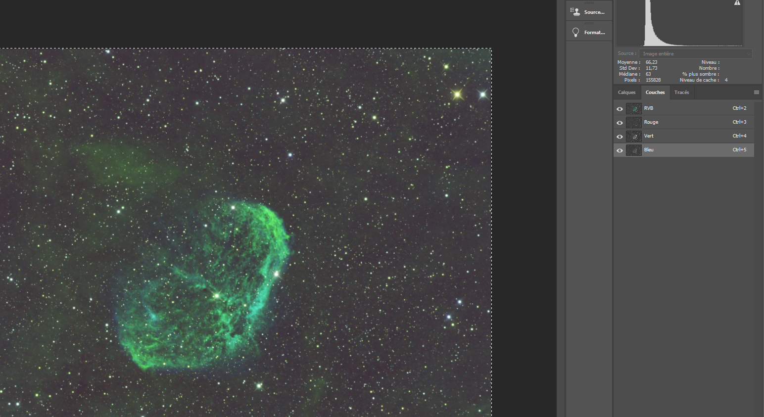

faut que je me cherche un tuto pour PS
- Copie des trois screens dans une image
- alignement automatique des calques
- Crop
- Copie de chaque calque dans une nouvelle image sur les couches qui vont bien
- Duplication du nouveau calque obtenu
- passage de ce calque en mode couleur
- Corrections sélectives qui vont bien
- un coup de niveau/courbes sur le calque du bas
et voilà :)

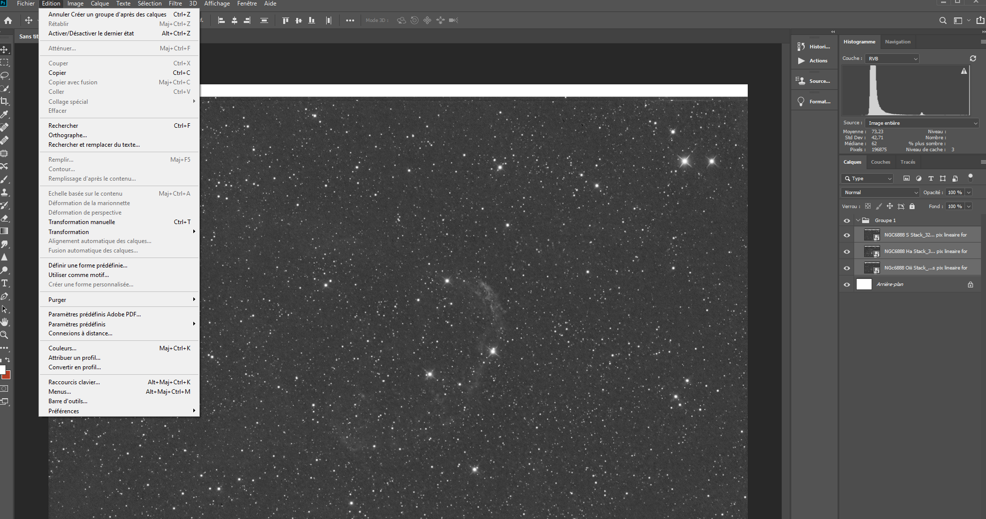

Bon, sinon, moi je suis perdu dès le début :
Caprice a écrit :
31 déc. 2024, 17:18
Tu veux dire que tu empiles les trois images (donc ça crée 3 calques) ?
Et ensuite :
Caprice a écrit :
31 déc. 2024, 17:18
Ça, je ne l'ai jamais vu activé chez moi. Je ne sais pas du tout comment faire pour que ça fonctionne :
Caprice a écrit :
31 déc. 2024, 17:18
Et ça aussi, c'est du chinois : quand je dépose les images sur chaque couche, en fait ça crée un calque en plus, donc pas du tout sur la couche en question...
Bref, je vais rechercher des tutos astro sur PS, car il me manque les manips "spécialisées"...
Mais je pense qu'on est en train de squatter le fil de l'ami Opmc73 (il faudrait qu'un modo nous déménage tout ça dans un sujet à part, si possible)...

je plussoie le chinois. Sinon j'ai vu que l'alignement des calques s'active si on met les 3 calques dans un même groupe.
Après je sèche ;)

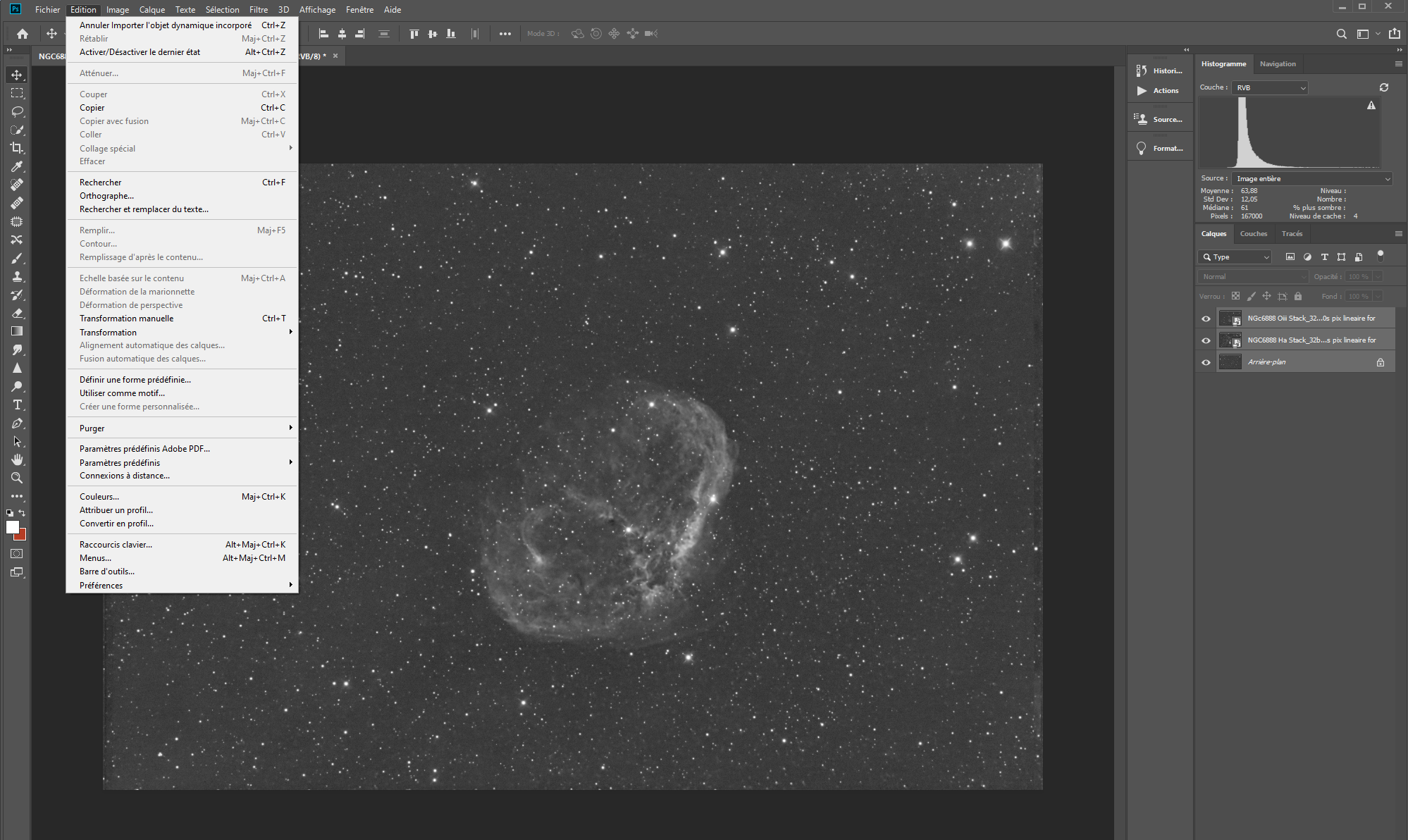

Messages : 11002
VAstrophoto Mono d'OPMC73
Message par Olivier-Fantasy » 01 janv. 2025, 16:53
Opmc73 a écrit :
01 janv. 2025, 16:42
Cela aurait été bien... mais non, toujours pas :
J'ai créé une nouvelle image vierge, mis tes 3 images dedans (ça a créé trois calques), je les ai sélectionnés et fais "Groupe d'après les calques", ce qui les a mis dans un petit dossier... Et voilà... ça ne change rien :mrgreen: on ne peut toujours pas les aligner :P
roza7267
Messages : 1764
Localisation : oise
Message par roza7267 » 01 janv. 2025, 17:02
Après je sèche
Si c'est pour aligner des images, c'est possible en procédant tel que ci-dessous :
fichier ---> script ----> chargement dans une pile (cocher tenter l'alignement)
Puis sélection des calques et
édition ---> Fusion automatique des calques
Messages : 11002
Message par Olivier-Fantasy » 01 janv. 2025, 17:55
Merci Roza ! Juste en faisant ça, cela a ouvert les images et ça les a alignées : impecc !! :obscene-drinkingcheers:
roza7267
Messages : 1764
Localisation : oise
Message par roza7267 » 01 janv. 2025, 18:16
Oui cela fonctionne généralement bien (pas toujours). Il faut ensuite ne pas hésiter dans la fusion à tester puis comparer l"empilement et le panorama. Sous PS ce sont à peu près les mêmes fonctionnalités que local ou global dans autostakkert. Généraleemnt, l'empilement c'est mieux (mais pas toujours).
Messages : 11002
Message par Olivier-Fantasy » 01 janv. 2025, 18:23
Caprice a écrit :
31 déc. 2024, 17:18
A mon tour de partager : j'ai trouvé comment faire ! :dance:
Donc, il faut se mettre sur le calque à copier et faire Ctrl+A pour "tout sélectionner" (même s'il n'y a qu'un calque) et seulement là, on fait Ctrl+C... puis on va dans l'autre image, sur la couche voulue, et on fait Ctrl-V et ça colle le calque sur la couche "qui va bien" :)
Attention, si on ne refait pas Ctrl+A sur le calque suivant (vu qu'on vu que ça scintille toujours, donc que c'est toujours "tout sélectionné") : le Ctrl+C ne fonctionnera pas, car ça copiera le calque précédent (même si on est sur le suivant).
C'est vachement intuitif, PS :P Les mecs qui ont conçu ça n'ont pas la même logique que les humains ordinaires...
Bref, même si c'est déjà "tout sélectionné", il faut le refaire, en étant sur le second calque à copier, et là on refait Ctrl+C et ça copiera le bon calque.
Ouf !

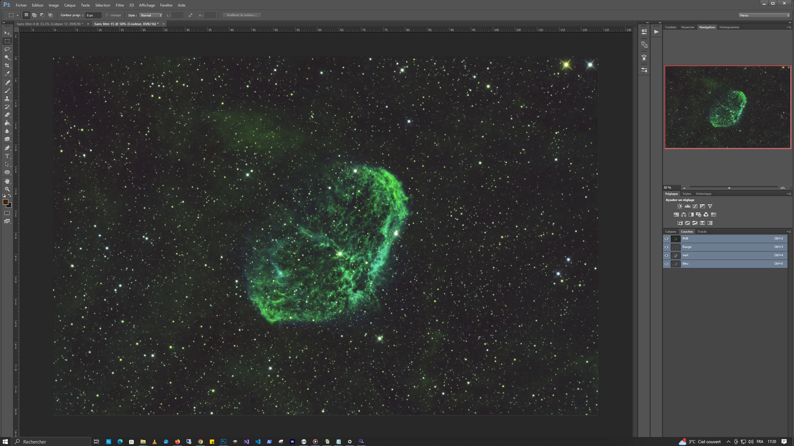

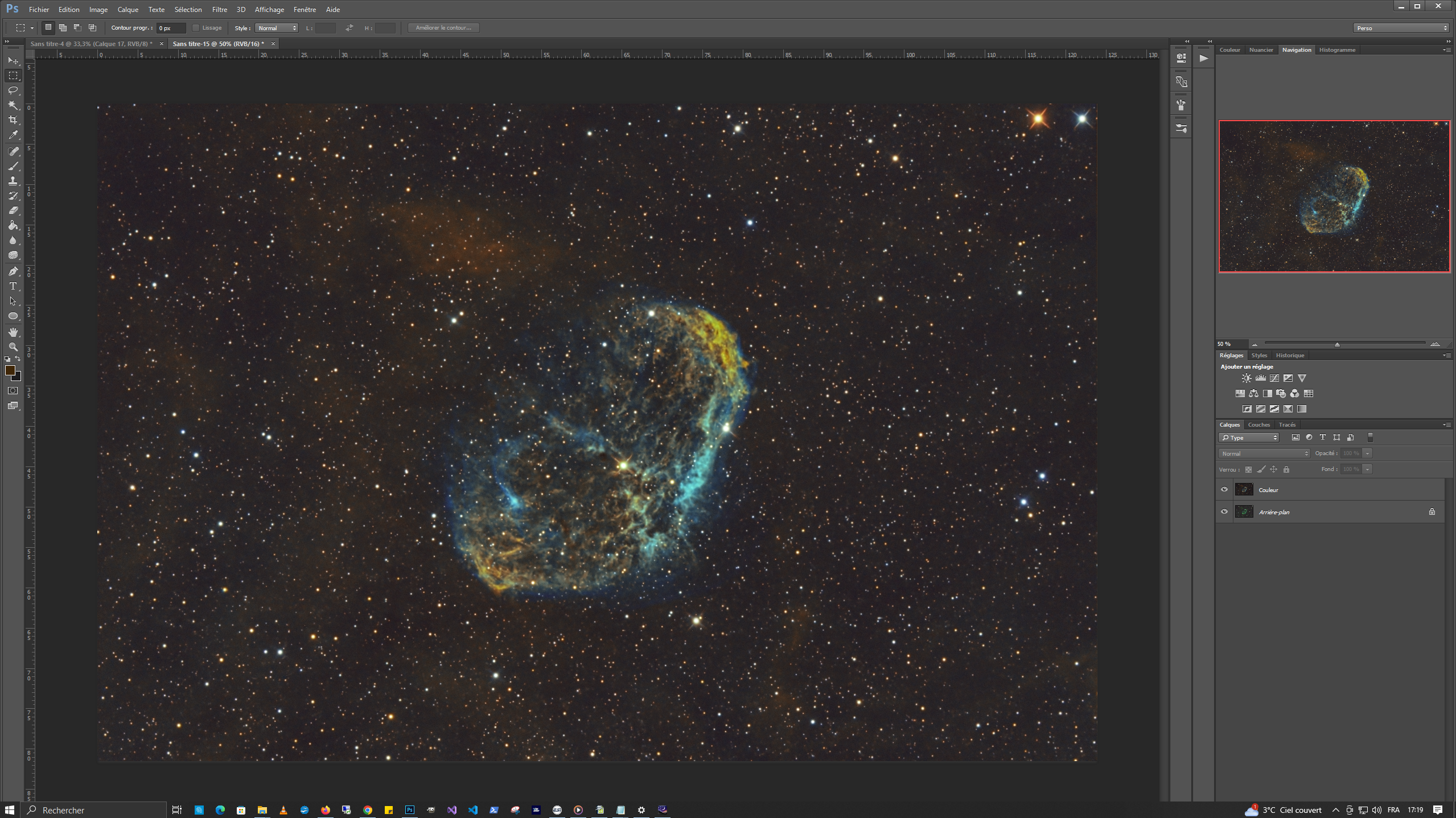

Messages : 11002
Message par Olivier-Fantasy » 01 janv. 2025, 18:41
Ensuite, ça va tout seul...
Et le résultat final :
Ben dis donc ! Juste avec les save as seen, ça claque !! :clap:

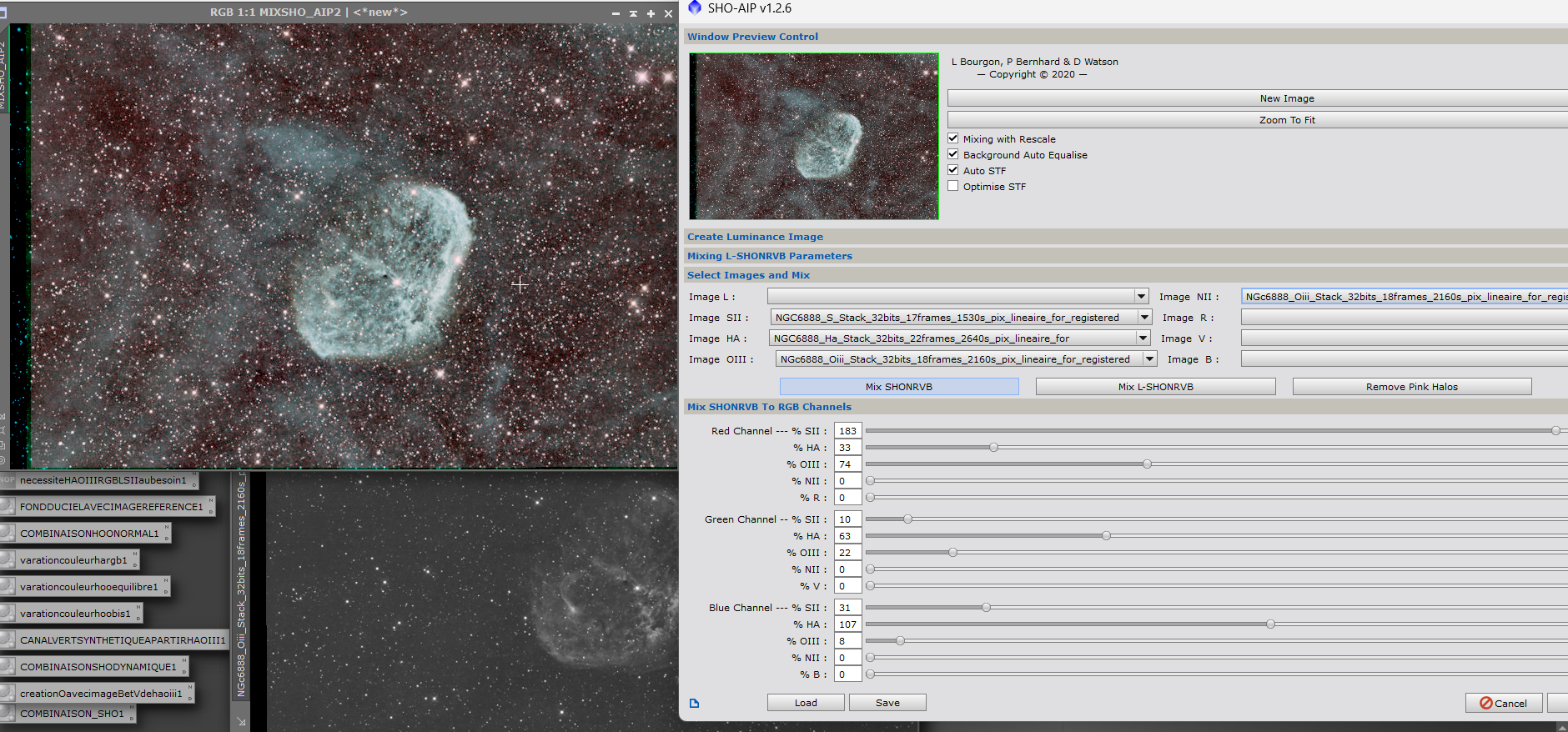

Messages : 9807
Message par Fabiolat74 » 02 janv. 2025, 16:12
tu as pixinsight il me semble as tu essayer ce script qui te facilite bien le taff quand même
au cas ou le liens de telechargement
http://www.felopaul.com/poub/SHO-AIP-v1.2.6.zip
puis tu l install via script (feature en bas ) et tu additionne le dossier decompresser et ensuite tu le retrouve dans les scripts
tu as plus qua mettre tes fichiers dans l ha oi si et jouer avec les curseurs pour la couleur, mais avant effectuer un star alignement
Messages : 5220
Message par Opmc73 » 02 janv. 2025, 19:33
ah merci, j'en étais resté a "ce script ne fonctionne plus avec pix" , je vais essayer ;)

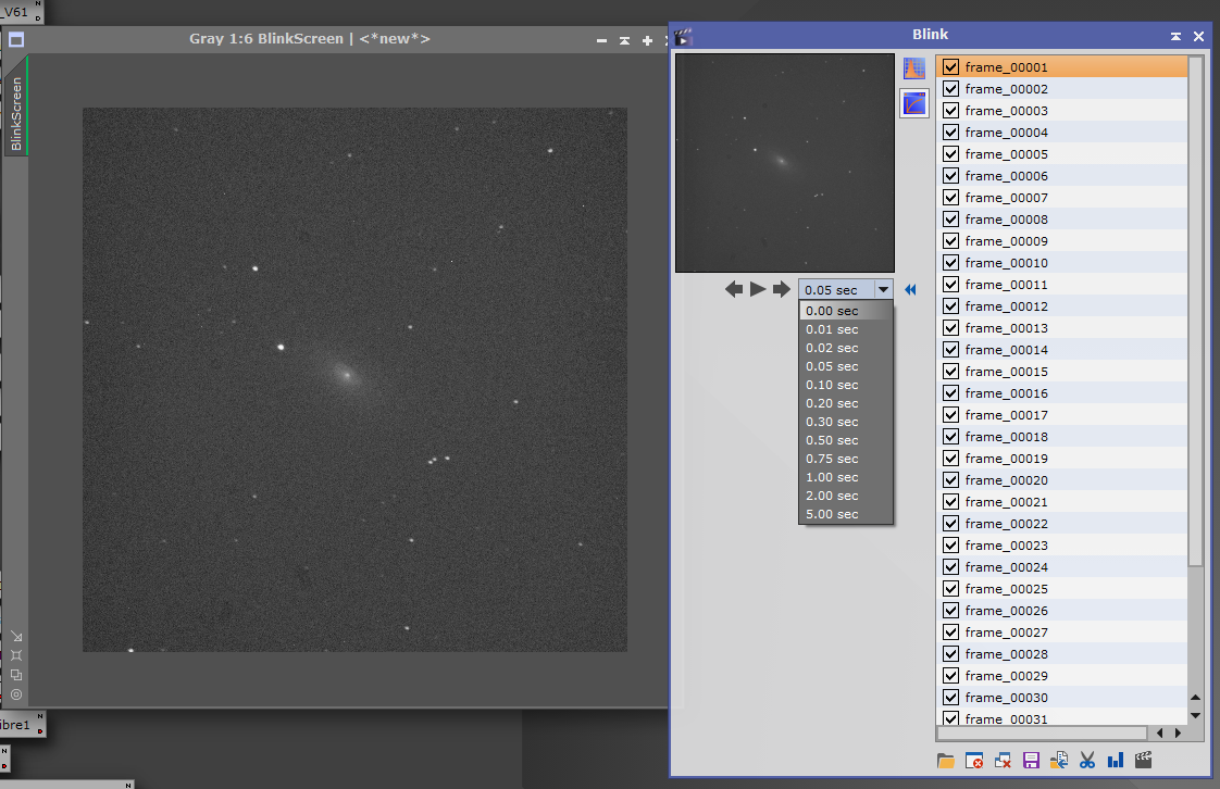

Messages : 9807
Message par Fabiolat74 » 28 mars 2025, 16:31
Opmc73 a écrit :
28 mars 2025, 15:03
résidus d'avion (3 trainées légère ) q
Peut être seulement sur une seul brut, sais tu qu'avec pixinsight avec blink tu peux visionner les bruts NON LINEAIRES ?
Voici un exemple , tu met un temps de 0,5S
Messages : 5220
Message par Opmc73 » 28 mars 2025, 17:01
28 mars 2025, 16:31
Opmc73 a écrit :
28 mars 2025, 15:03
oui je sais, j'ai tout passé en revu et rien ... très bizarre. Ou alors c'est sur les 10 dernières images qui ont un fond très clair avec l'arrivée de l'aube ?

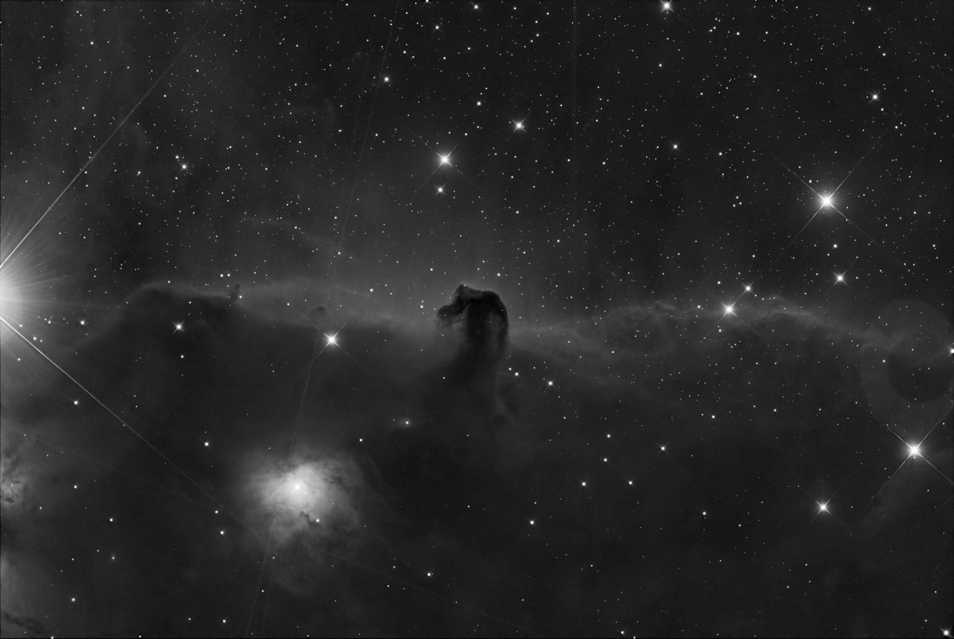

Message par Opmc73 » 02 avr. 2025, 22:23
IC0434 au RC10 IMX571 mono filtre luminance (avec un beau reflet de RC en prime) traitement pix , graxpert, blurx,noiseX
