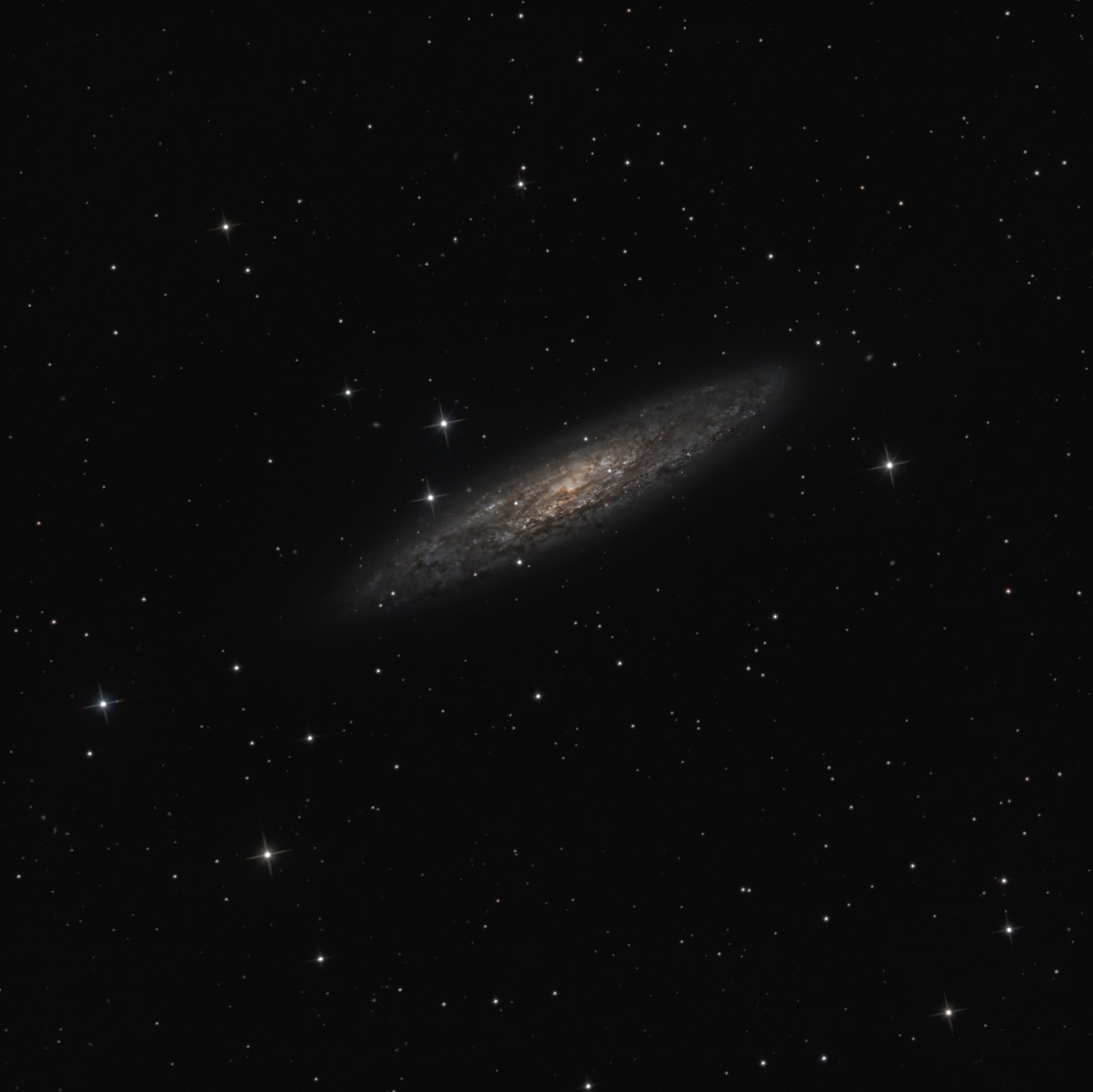

Superbe ta Ngc253 ... peux tu préciser matériel et conditions de prises de vue ?
Erwan
Messages : 1135
Localisation : Martinique
Partage de fichiers pré-traités
Message par Erwan » 12 nov. 2025, 17:14
Matériel en signature mais je remet
Azeq6pro
Lunette guide 60/250
Cam svbony 305
Quatro 200/800 réduit à 760 par maxfield 0,95
Focuseur cube v2
Filtre l-pro
Asi533mcpro
119x60sec, bortle 4, cam à 0•C, dark, flat, temp ext 27•C, humidité 80%, très léger voiles nuageux haute altitude avec passage de nuage bas, vent faible. Lieu Martinique
Je crois que j’ai rien oublié :lol:
Et merci pour le traitement @roza7267
roza7267
Messages : 1686
Localisation : oise
Message par roza7267 » 12 nov. 2025, 18:27
Je te remercie Erwan, pour ces précisions. Ton est bien propre par rapport à ce que je produis ici dans l'Oise. J'ai l'impression que le ciel de la martinique, cela doit doit être pas mal pour l'astro.

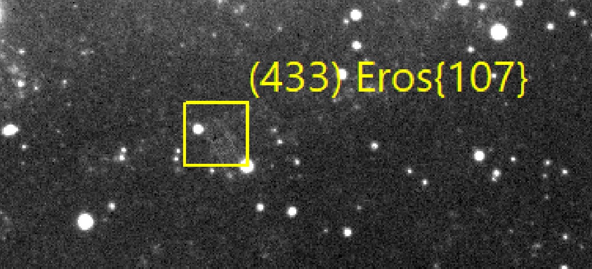

Je n'ai regardé que la luminance, mais comment se fait-il que l'astéroïde Eros (mag 10,7) ne soit pas visible sur 1h de pose ??
c'est le sigma clipping qui l'a effacé ?
Messages : 7132
Message par Micmac » 06 janv. 2026, 18:26
pejive a écrit :
06 janv. 2026, 16:26
Bonne question
La taille physique d’Éros (~34 km de long) distance actuelle 63 million km donne un diamètre angulaire donne un diamètre angulaire si je ne m’abuse de 0.11 sec d’arc
C’est ensuite un petit calcul optique qui est plus de ton domaine avec la lulu de 76 à 338 de focale et des pixel de 3,76 est il possible de le résoudre ?
Je dirais à la louche la focale théorique autour de 2900 mm si on ne tient pas compte du seeing
Messages : 11401
Message par pejive » 06 janv. 2026, 18:49
ce n'est pas une question de diamètre mais de magnitude; 10,7 sur ton cliché çà doit se voir.
(les étoiles dans le carré sont de 14,7 et 13)
Je pense que c'est le sigma clipping qui l'effacé (bon à savoir, je me méfierais la prochaine fois que je chasserais l'astéroïde :) )
On distingue d'ailleurs quelques traces
Messages : 11401
Message par pejive » 06 janv. 2026, 18:56
Pour ce qui est du pouvoir de résolution, celui de ta lunette est limité par la diffraction à 60/38 = 1,58 "
Donc faut pas rêver :lol:
