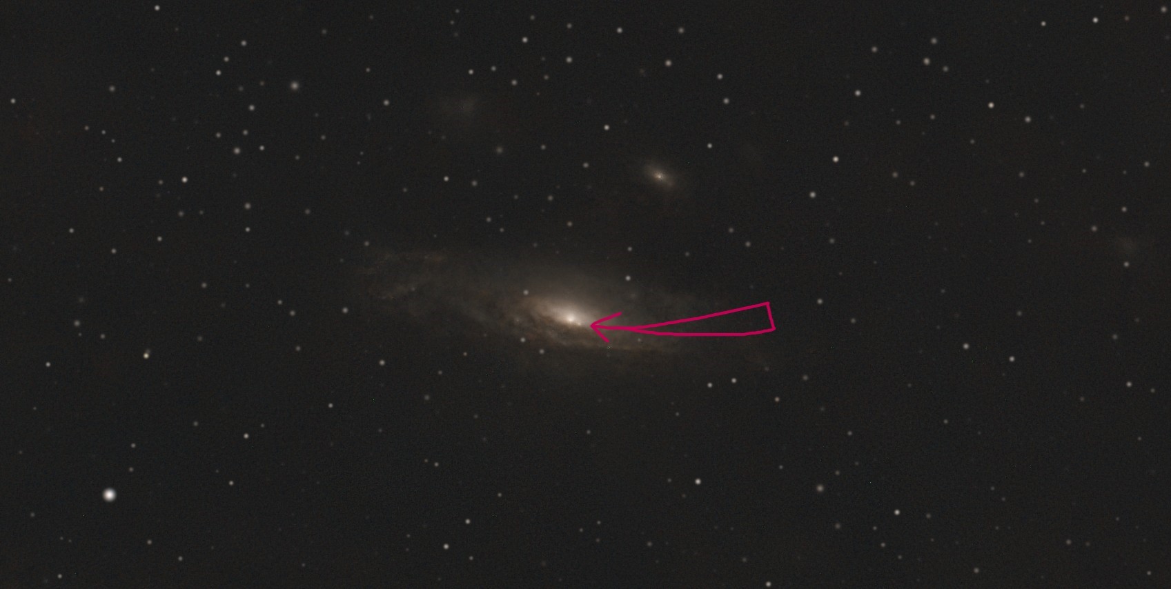

Elle est là, si j'ai bien compris ?

Quand j'ai vu la news de @clouzot , j'ai réduit les poses programmées dans Nina sur sh2-86 et j'ai ajouté à la suite cette galaxie au cas où en croisant les doigts pour que les nuages ne jouent as les trouble fete

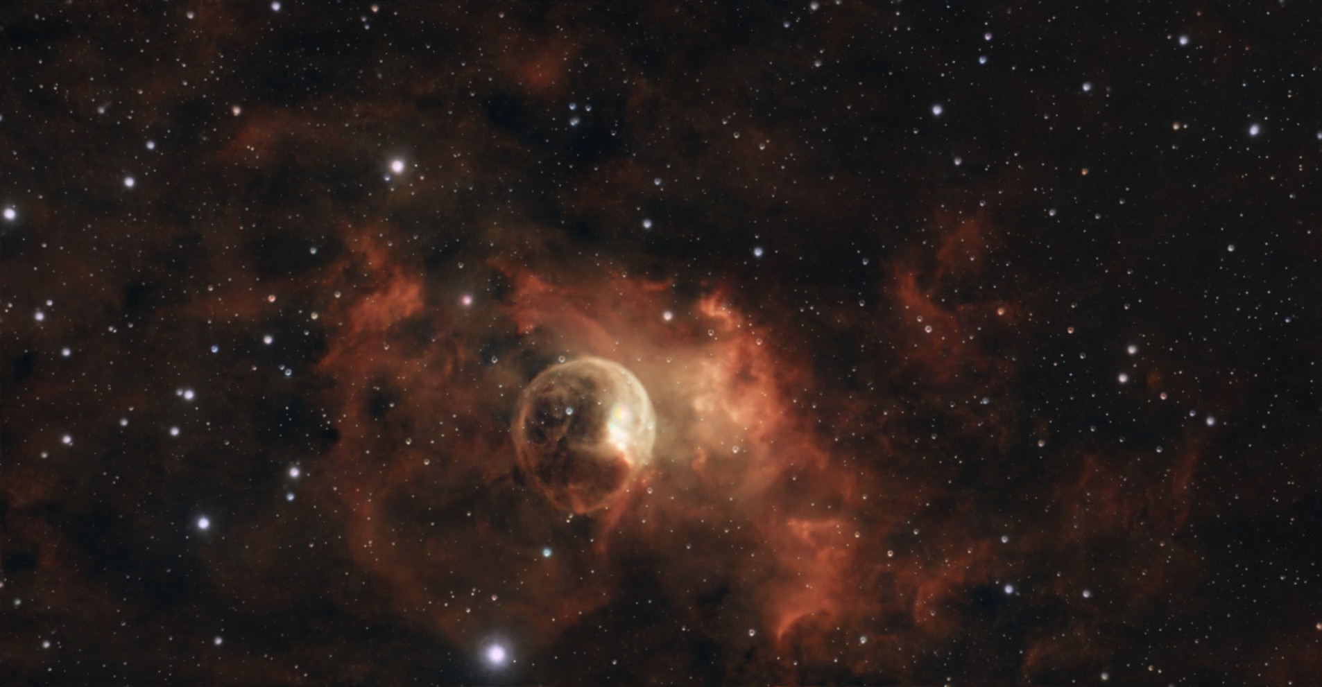

Une bulle , filtre L-Enhance, 638 poses des 10s par Siril

et la Starless parce que mes étoiles sont vraiment pas top

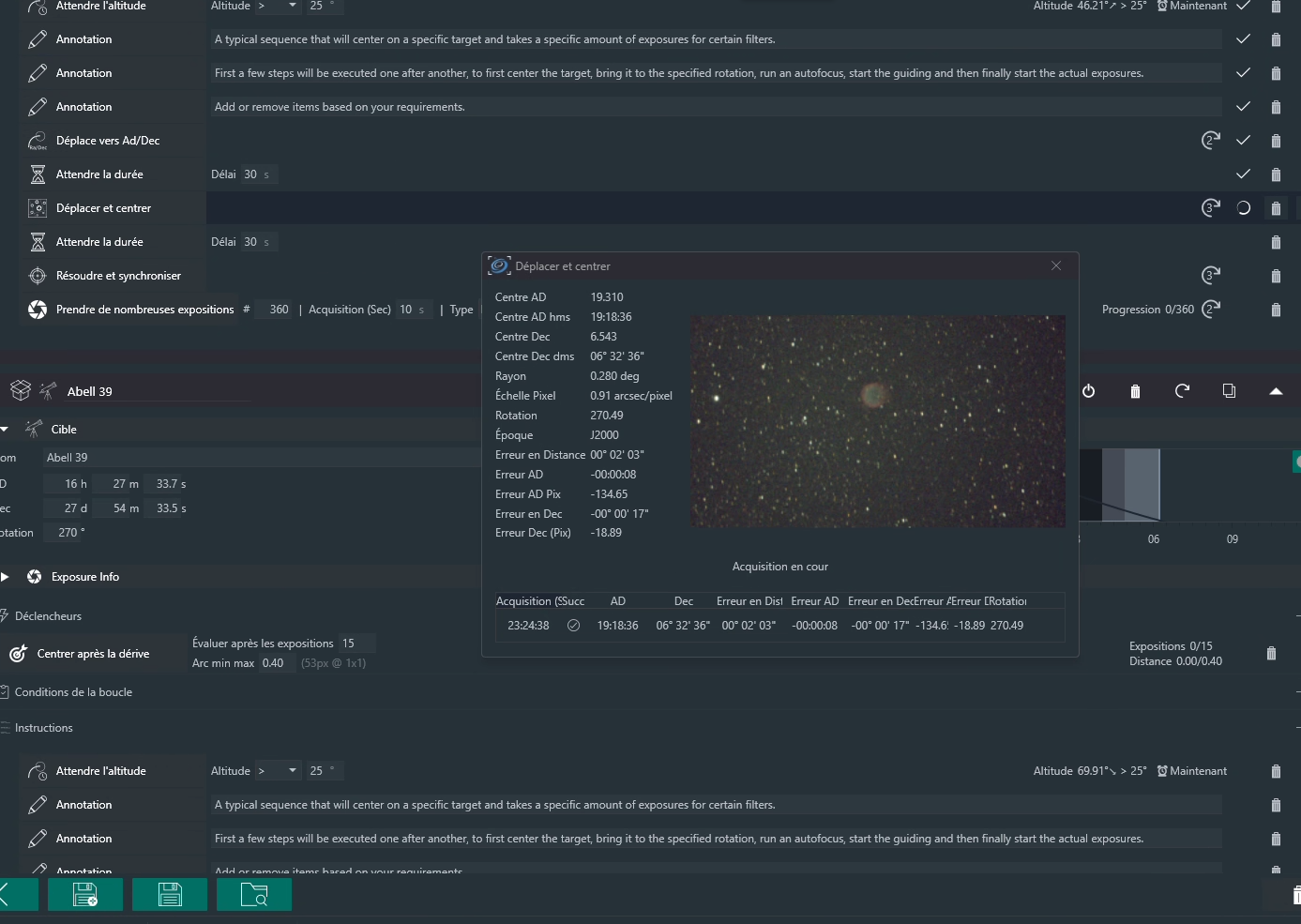

NINA va se faire une nuit nébuleuses planétaires. Espérons que je foirerai pas les traitement demain.

Bon, j'avais prévu plein de cible mais plantage astap pendant le pointage de la deuxième ...

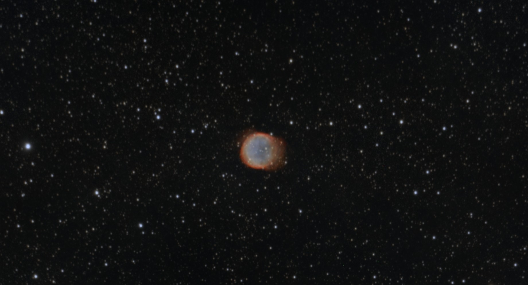

Voici donc la seule imagée.
NGC6781, poses de 10s avec filtre IR Cut, 117 images stackées (et je viens de m'apercevoir que j'avais pas utilisé le bon flat, j'ai imagé à une gain de 310 et pris le flat gain 210, c'est grave ?)

J'ai refait avec le bon flat :
NGC6781_CPC800_URANUS_C_PRO_FlatOK_stacked_GG_SN0_photometrie_SN1_SN2_SN3_sharpobj_satu_recompoV2.jpg

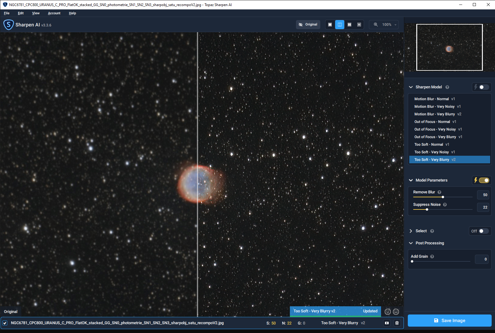

C'est une belle image, ce qui gâche un peu le plaisir, c'est qu'elle est floue ;)
A gauche, l'image d'origine, à droite si on retire le flou...
Evidemment, ça évite un peu de voir la forme des étoiles, mais l'image serait carrément meilleure si c'était net ;)

Je trouve toutes mes images empatées comme ça.
Pourtant je fais une map auto avec sharpcap tous les soirs.
Je pense que le flou vient du suivi de la monture peut être. C'est vraiment pénible ce suivi merdique du CPC

Non, c'est vraiment flou ;) C'est normal au début, moi j'ai mis un moment avant de me rendre compte que je ne faisais pas assez bien la MAP... Pourtant, cela m'allait - mais c'est vrai que lorsque c'est plus net, l'image est plus fine, plus agréable à regarder.
Si tu fais la MAP en début de soirée, là où il fait le plus chaud, une heure après, elle est fichue - donc, si tu as programmé NINA pour le.miliei de la nuit, ça fait longtemps que ta MAP est aux fraises :)
Il faudrait trouver le moyen de l'automatiser, si tu passes par NINA (je sais que ça se fait, mais je ne.saurais pas te dire comment).

Je la fait en auto avec sharpcap et FWHM et en fait ici la nuit, la température bouge pas trop, on va passer de 22 à 20 maxi.
Quand je lance la sequence NINA, je lance en auto une mise au point au début aussi. Après si elle foire ça continue ... et avec le CPC et le train optique de manouche, ça peut foirer.
Ce soir, j'ai relancé les nébuleuses planétaires et j'ai mis une focalisation auto à chaque début de cible, donc entre 30 et 40 minutes, on verra bien.
Sur le setup grand champ, je déclenche une MAP toutes les 30 minutes aussi.
je surveille :lol:
En plus, pas sur de laisser la nuit car prévision de 100% de nuages vers 5h, donc je crains une petite pluie sur le matériel

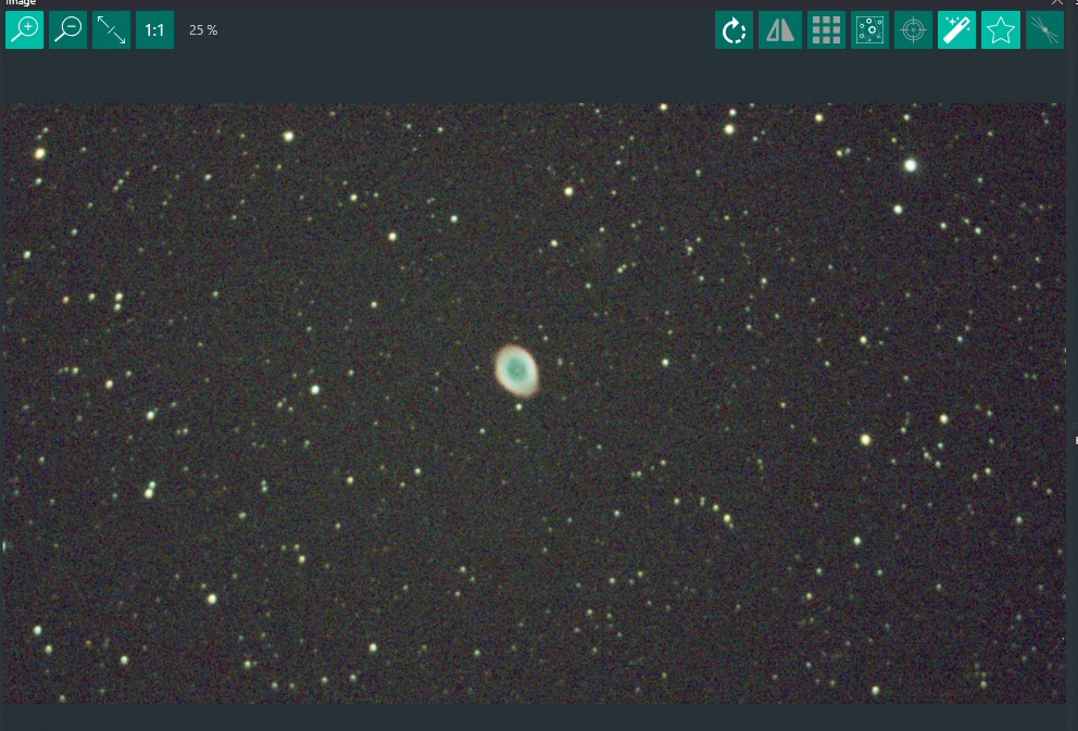

Voila par exemple une brute faite 800s après la dernière map

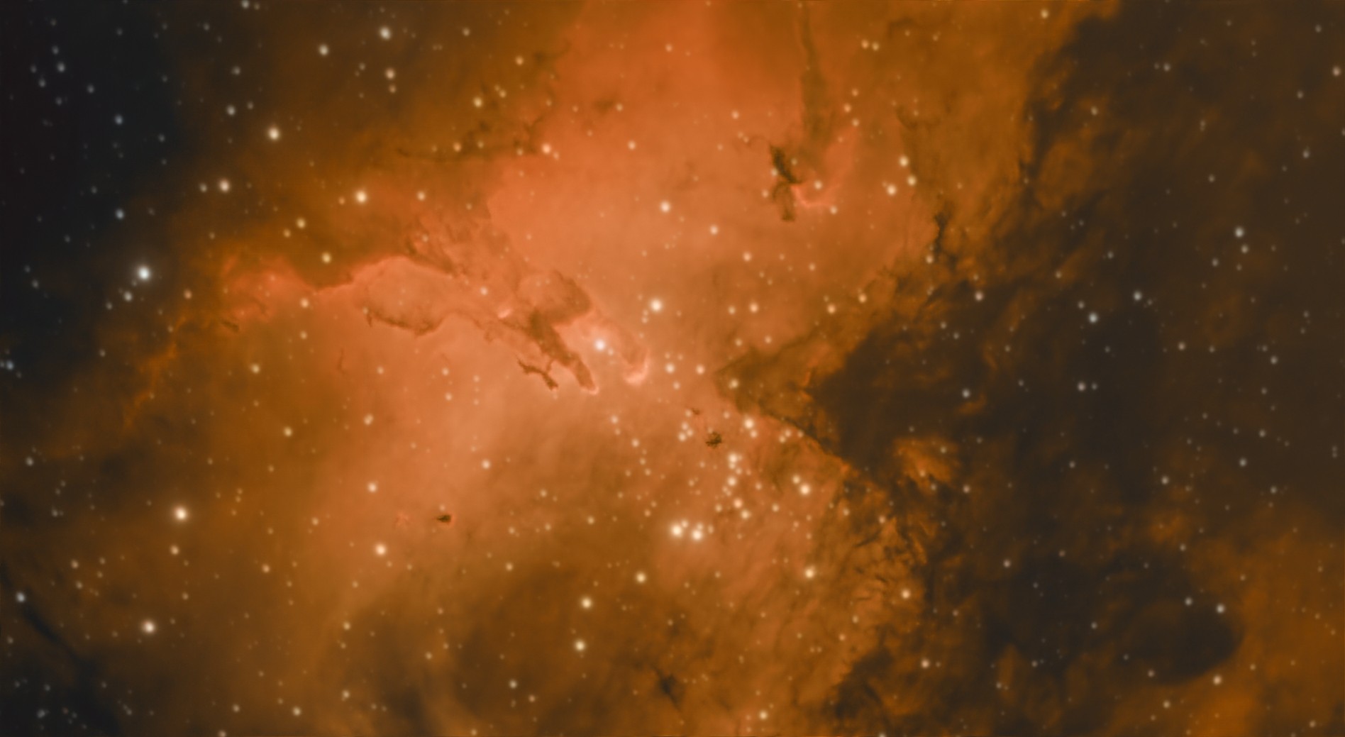

Tentative sur M16 cette nuit.
291 poses de 10s empilées (sur 600 prises) , filtre L-Enhance
