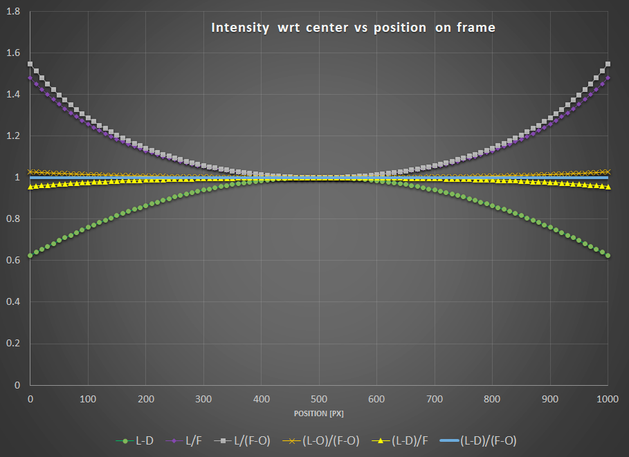

Message par clouzot » 30 déc. 2025, 19:54
Hypothèse : il ne calibre pas correctement ses flats.
Je cite toujours le super article de @cissou8 qui donne un graphique très parlant : https://siril.org/fr/tutorials/synthetic-biases/
Ca ressemble assez au cas " (L-D)/F " où les flats unitaires n'ont pas eu droit à la calibration par l'offset (ou le dark) correspondant au flat.

Message par clouzot » 30 déc. 2025, 20:39
AdventDante06 a écrit :
30 déc. 2025, 19:58
Merci de ton retour. Si tu as d'autres hypothèses histoire d'avoir toutes les pistes.
C'est le premier truc que je vérifierais. S'il assure qu'il calibre dans les règles de l'art, il faudra quand même vérifier sur pièces avec des brutes (non, je fais plus confiance :ninja:)
