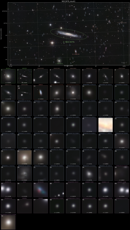

L'astrométrie en prime :
astrom
astrom
NGC 3079 est une galaxie spirale barrée vue par la tranche et située dans la constellation de la Grande Ourse. Sa vitesse par rapport au fond diffus cosmologique est de 1 267 ± 11 km/s, ce qui correspond à une distance de Hubble de 18,68 ± 1,32 Mpc (∼60,9 millions d'al). NGC 3079 a été découverte par l'astronome germano-britannique William Herschel en 1790.
Le Quasar Jumeau (aussi appelé Double Quasar, ou Q0957+561 ou QSO 0957+561 ou PGC2518326 ) - le numéro 64 sur l'astrométrie, est le premier objet identifié grâce à l'effet de lentille gravitationnelle. Il est situé dans la constellation de la Grande Ourse et consiste en une double image (QSO 0957+561 A et B) du même quasar induite par l'effet d'une lentille gravitationnelle (une galaxie) située entre le quasar et l'observateur sur Terre. Le Quasar Jumeau se situe à une distance de 7,8 milliards d'années-lumière, alors que la galaxie lentille est à 3,7 milliards d'années-lumière.
q
q
Les deux images du quasar sont séparées par 6 secondes d'arc, et ont une magnitude apparente de 17 et 16,7 pour les composants A et B respectivement. Le temps d'arrivée de la lumière provenant du quasar est différent selon qu'elle prend le chemin qui produit l'image A ou B. Pour le Quasar Jumeau, il y a 417 ± 3 jours de décalage entre les deux images.
