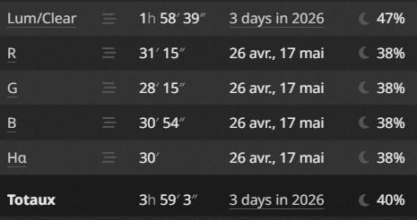

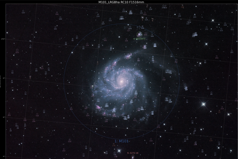

Bien j'ai passé un bon bout de temps a cumuler les différentes captures de M101 des 2 derniers mois pour arriver a un total de 4h environ de pose. Mélange de traitement pix, siril, les 2 vont bien ensembles et se completent , puis finition dans Gimp pour les ajustement de couleur et voila le résultat de M101 en LRGB + Ha
avec
RC10 F = 1516mm - Touptek 2600M mode High Full well ultra low noise- Gain 462 t° -10°c blacklevel 396
L : 54 frames 7135s (3 sessions)
Pour le reste 2 sessions:
R: 11 frames 1860s
V: 10 frames 1600s
B: 11 frame 1860s
Ha: 18 frames 1800s

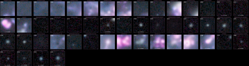

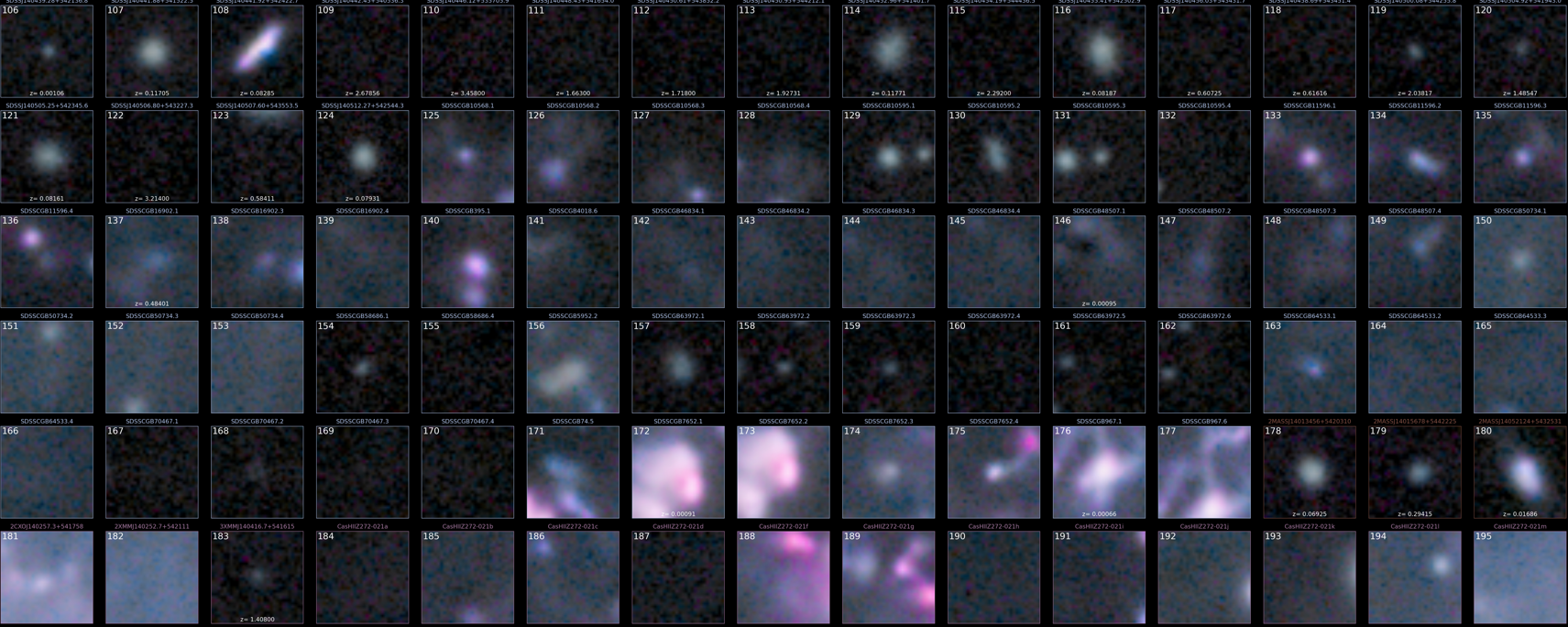

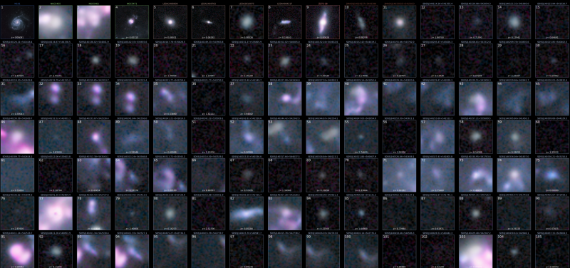

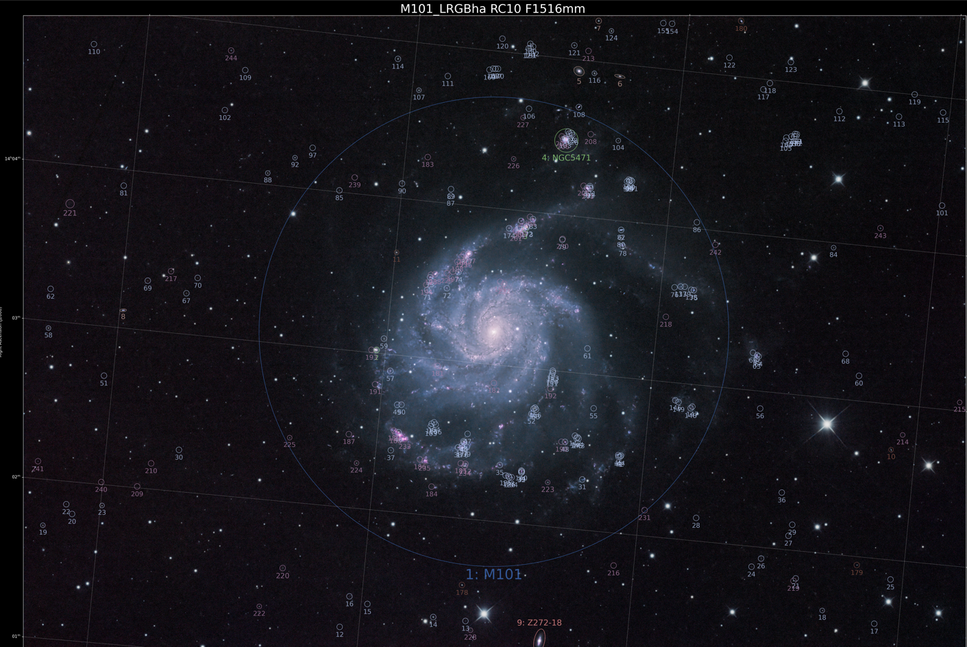

Annotations siril (je sais pas si ça sera lisible vu que le forum recompresse ce qui est deja compressé :mrgreen: )
