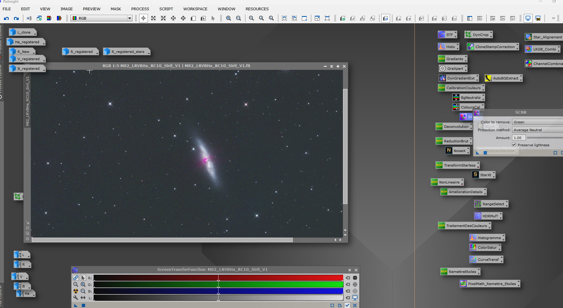

Work in progress mais la je suis hs, je vais dormir ;)
