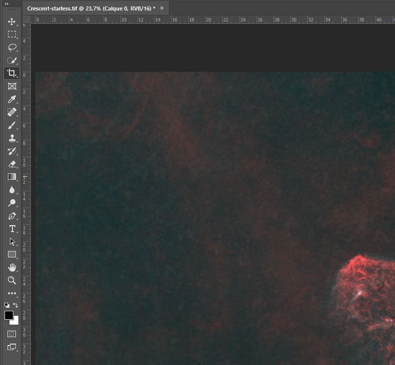

Bizarrement, j'avais ce curieux artefact dans le coin de mon image :
Merci PS et sa gomme magique, qui efface un truc sans détruire ce qui est dessous. Adieu les rayons concentriques... Sûrement un truc qui venait de reflets dans mon aplanisseur, à moitié sorti et vissé comme ça peut, sinon MAP impossible (avec la chaleur et la dilatation, je ne pouvais pas plus sortir le PO)...

L'artefact en rayons était toujours là, je l'ai également viré.
