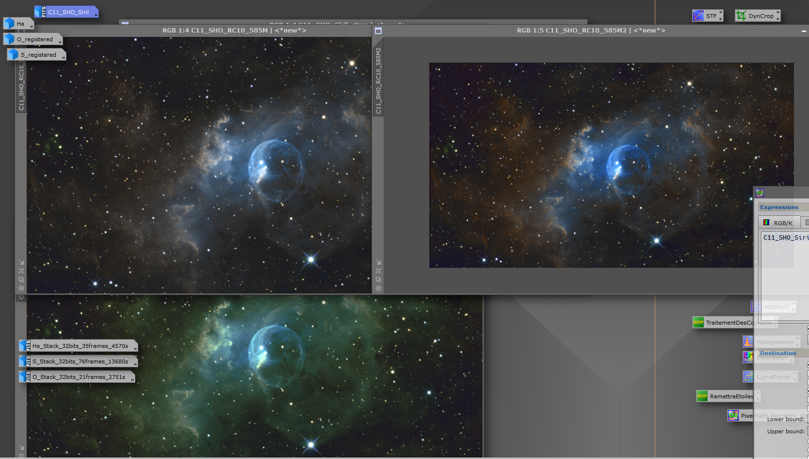

Je travaille sur la bubulle en SHO , vous préferez quelle version ?
Messages : 11433
Le VAstrophoto issu de Mono d'OPMC73
Message par Olivier-Fantasy » 26 sept. 2026, 01:06
Celle de droite !
Messages : 5853
Message par Opmc73 » 26 sept. 2026, 01:53
Donc voila bubulle en SHO capturée avec le RC10 Focale 1508mm (reducteur) + Touptek 585M
Pix pour l'allignement , blurx individuel, gradient crop.
Siril pour la compo RVB du SHO, astrometrie, spectrophotometrie retrait bruit vert(l'image etait quasi monochrome pour @Olivier-Fantasy )
Pix pour starless, travail de remontée des couleurs sur le starless, recompo avec les etoiles un peu saturée.
Finition légère gimp
Total acquisition 130frames 5h de pose

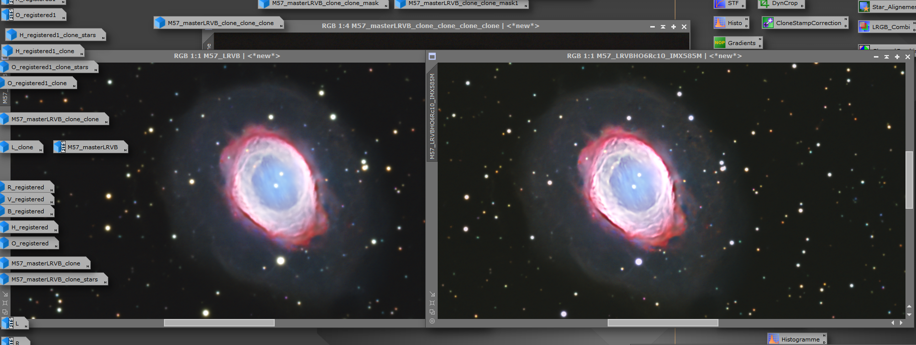

Je suis en train de travailler sur mes captures de M57 avec l'ATR585M en LRVBH et O
Voila l'image dans PIX zoomée pour voir ce qu'ajoutte le H et O (c'est subtil mais visible). J'ai travaillé avec 3 masques pour décramer le centre de M57 et accentuer la corolle.
L'image finale bientôt ici.
Message par Opmc73 » 09 oct. 2026, 22:26
V2 avec moins d'etoiles surbrillantes (baissé la luminance et le RGB) non retouchée gimp, .png sorti tout droit de pix. Un peu plus verte, mais si je retire trop le vert, ca obscurcit trop le fdc
Alors pour le traitement :
les couches l,rvb,h et o alignée dans pix. Gradient Gxpert dans pix, blurXt ( 35% etoiles , 45% nebuleuse c'est mon dosage ) sur chaque couche.
Dans Siril j'ai combiné les LRVB seulement. Ajustement photométrique.
Retour dans pix pour faire la combinaison des starless RVB + H + O avec l'outil combine RVBnarrowband après avoir délinéarisé. J'ai mis la couche Oiii sur le bleu et H sur le rouge.
Ensuite recoup de Blurxt , combinaison avec les étoiles de version RVB (pixel math) , puis coup final de NoiseX à 90%.
Ensuite V1 tif retouché dans gimp et transformé en .jpg , V2 png direct sorti de pix.
les tachouilles qui ressortent
la tachouille il me semble qui faisait parti des défit de @ouki au bout de l'asterisme
La belle IC1296 de 0,4' et de magnitude 14,4 que j'ai enfin plus net qu'une tache spiralée avec une autre tachouille entre elle et m57
Les temps de poses gain 1365 (le gain hdr chez touptek) blackleve 396
L 58 frames 3147s
R 14 f 760s
V 12f 651s
B 20 f 1080s
Ha 63 f 3780s
Oiii 33f 1980s
