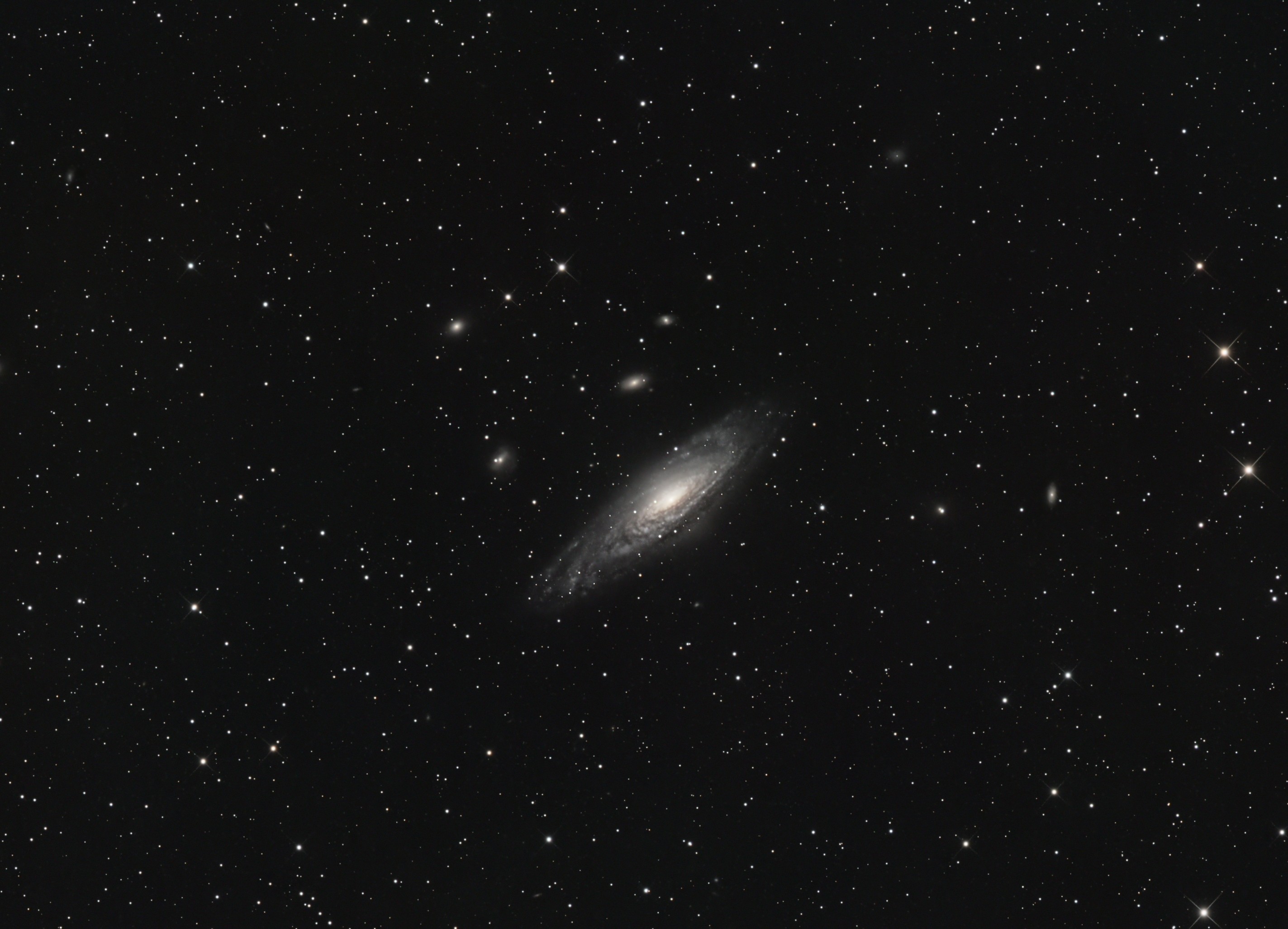

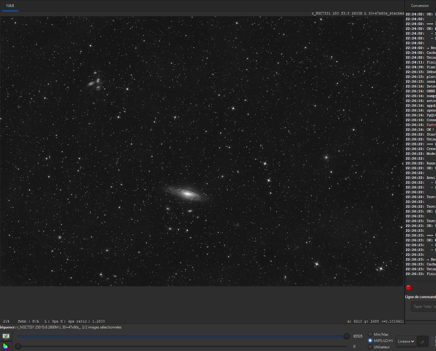

Au tour de la galaxie en forme d'Hélice, NGC7479, prise le même soir que NGC6914, à la suite...
Cela va plus vite à traiter, mais bon, je m'étais donné jusqu'à 22h30... et il est 23h30 !! Et demain, je bosse tôt, donc pas l'temps d'niaiser, diraient nos cousins québécois !! 8-)
Prise en LRVB : 30x60s de L et 15x60s de R, V et B - donc 1h15 en tout.
Aïe, la tête de ma luminance. Cela se voit que j'ai fini sous les nuages ?
Python qui plante... L'ordi a trop bossé aujourd'hui, je redémarre.
2026-10-04 21_55_38-Siril-1.4.4.jpg (81.23 Kio) Consulté 419 fois
Le rouge, ça va mieux que le L !
J'ai le "cerclage d'hiver" : j'ai ça sur tous mes instruments, lunettes, C9 ou maintenant le newton. J'en conclus donc que ça vient de la direction de pointage (plein face à la façade du voisin, qui reflète les feux de circulation et autres girophares - j'y ai eu droit, l'autre soir !!).... Heureusement que je recadrerai l'image.
Essai de compo RVB avant montée d'histo (c'est moche !! Et il a dû tomber une grosse poussière pas prise par les flats...).
RVB
LRVB
Je recommence, mais avec les fichiers "montés" (histo fait, je pense qu'on dit "délinéarisés") : ça va mieux !!
RVB
LRVB... pour la forme, car je ferai la recompo mono-couleurs dans PS

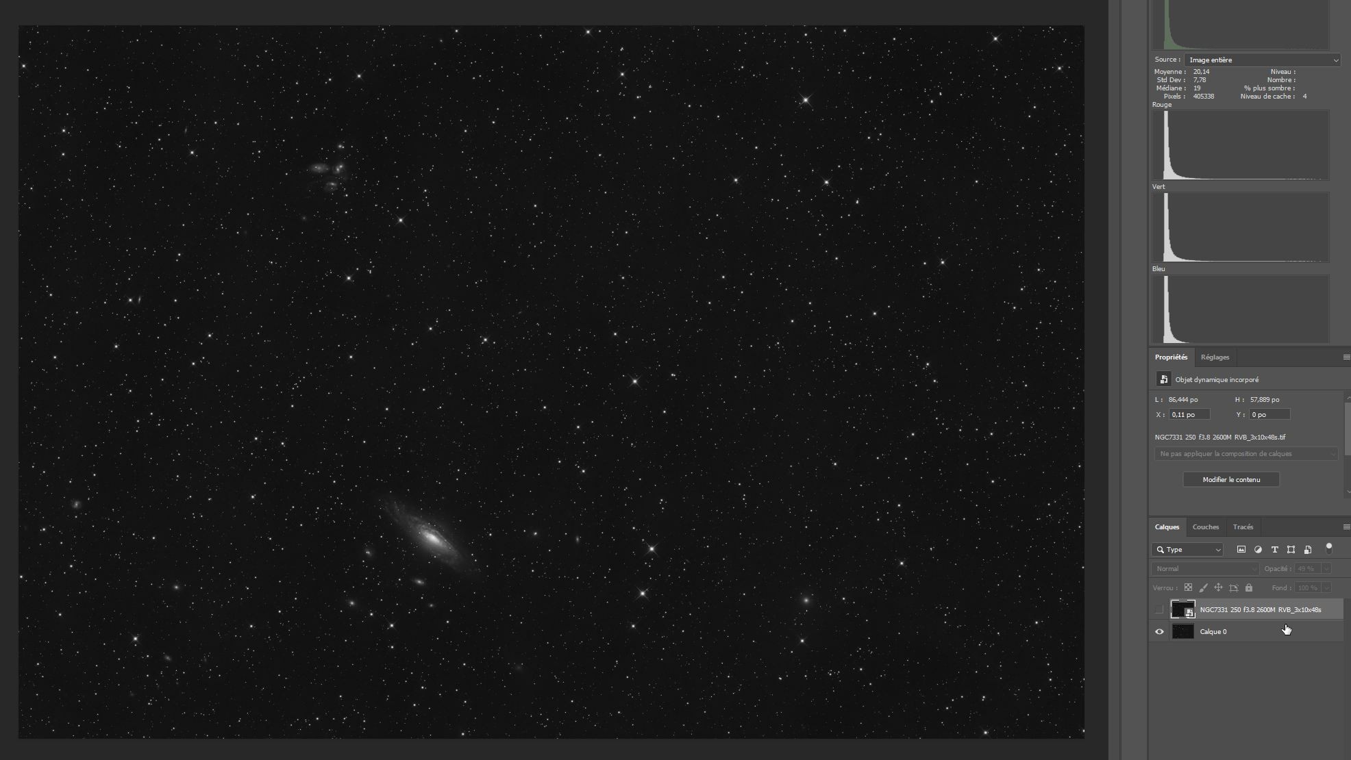

Zoom sur la couche couleur seule dans PS
2026-10-04 23_05_53-NGC7479-Helice-250f3.8-2600M-RVB-3x15x60s.tif @ 100% (Calque 0, RVB_16) _.jpg
La même avec la luminance
2026-10-04 23_06_11-NGC7479-Helice-250f3.8-2600M-RVB-3x15x60s.tif @ 100% (Calque 0, RVB_16) _.jpg
2-3 bidouillages pour tenter d'améliorer un peu... Bon, c'est une image en 30mn de luminance, donc faut pas trop vouloir de détails fins, mais ça le fait quand même, je trouve ;)
NGC7479, l'Hélice ou "Superman" selon les sources - 250 f/3.8 - 2600M - L-RVB (75mn en tout)
Un petit crop (même s'il est un peu cracra)

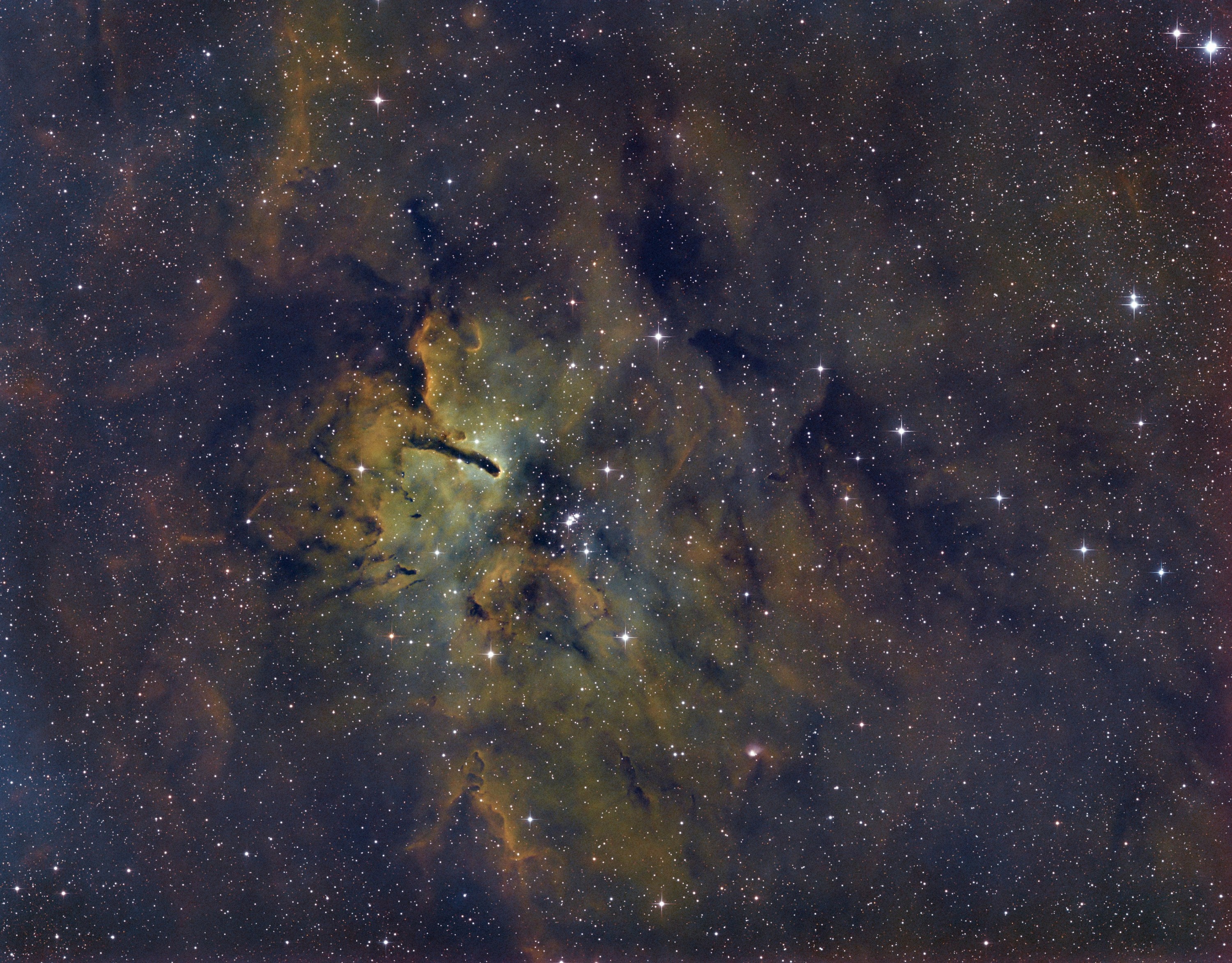

Premier essai de traitement de NGC6823, prise en deux fois avant-hier et hier soir... Objectif : SHO ! :)
Mis à part la couche OIII un peu perturbée par l'arrivée des nuages (j'ai pu finir tout juste mes 20 images, mais on sent les nuages sur l'empilement), pour le reste pas de souci particulier.
Ha
OIII
SII
20x180s à chaque fois... toujours avec le 250 à f/3.8 et la 2600M.
Compo SHO dans Siril
La starless (j'ai gardé tout le vert, sinon ça perdait trop de signal)
Et le résultat final, pour un 1er essai - vu que j'ai passé le correctif des couleurs tout au pif (ma méthode habituelle ne donnait rien de bien)...
A refaire, moins forcé, car là j'ai abimé certaines parties de l'image en tirant de trop pour sortir du brun (et finalement, je n'en ai pas tant que ça)...
Je recommencerai à tête reposée.
Bon, même en l'état, c'est déjà carrément mieux que tous mes essais précédents sur cette cible :)

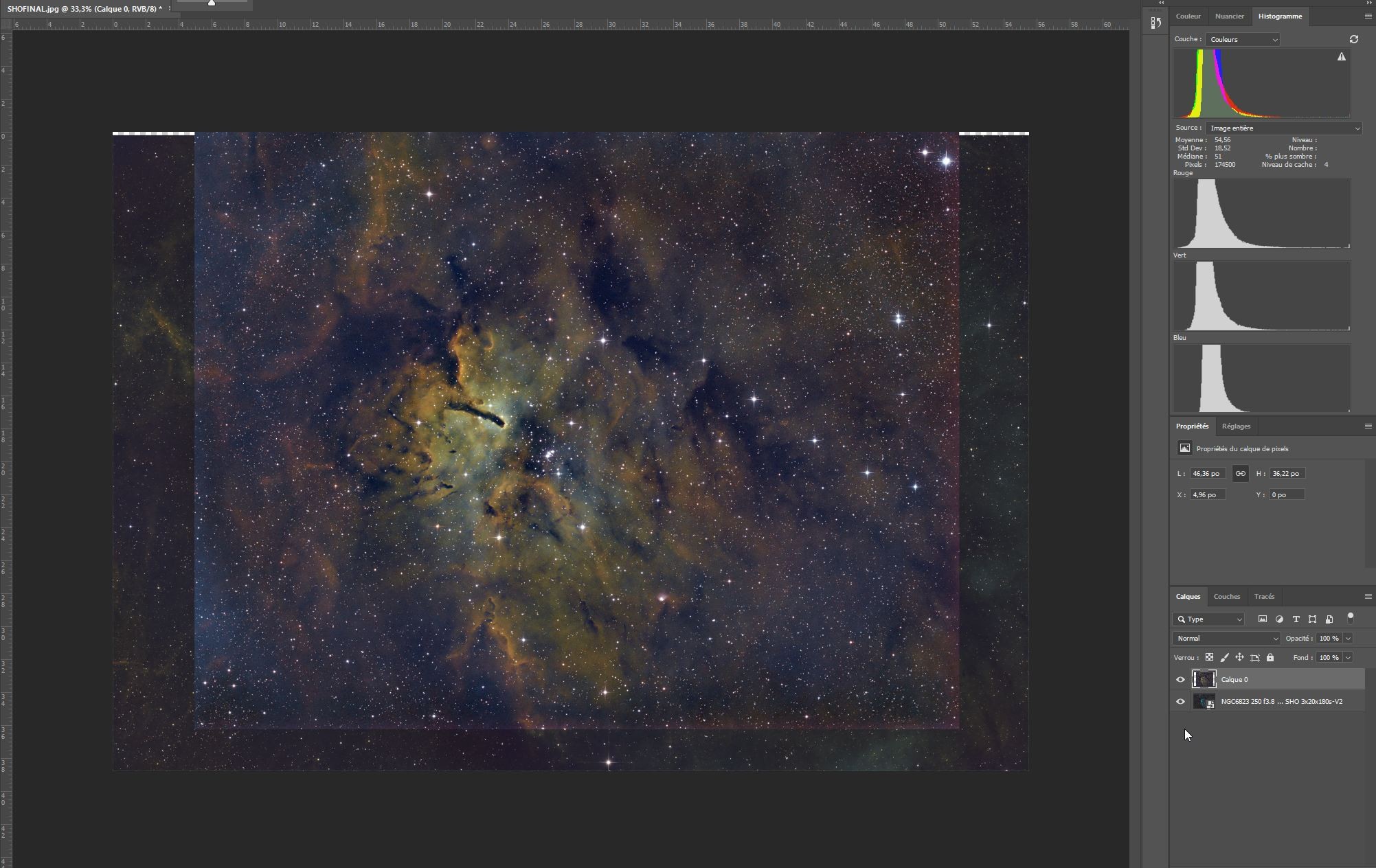

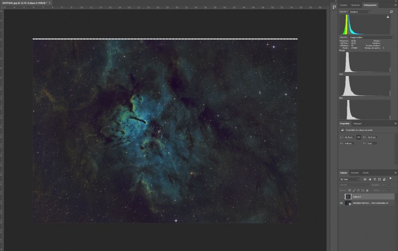

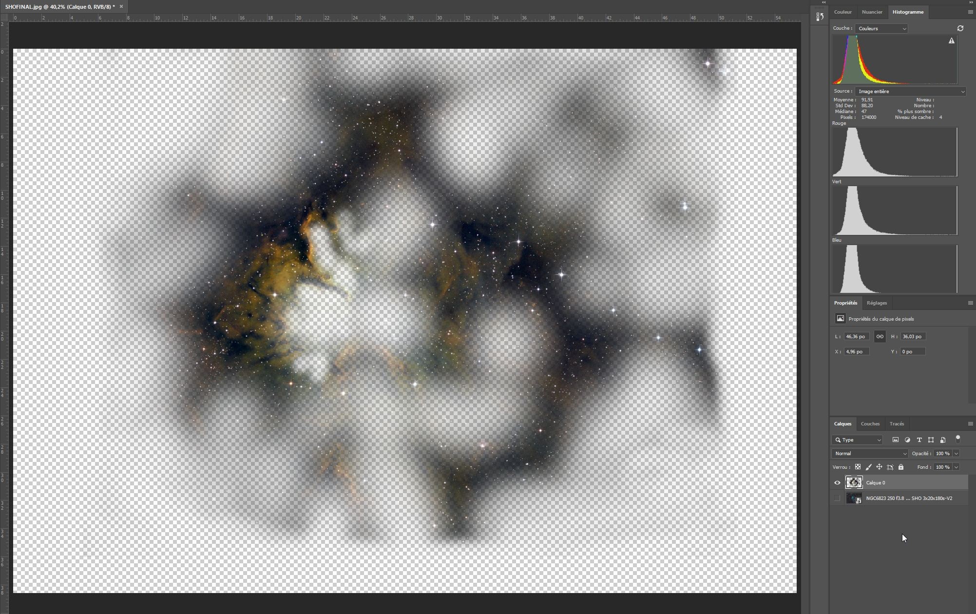

V2, plus sage... mais je n'arrive toujours pas à avoir des "nuages" dorés, façon SHO... J'ai le bleu, mais pas le reste. Les petites nébulosités "crament" rapidement (ça se pixellise et on perd la finesse)... Bon, il n'y a "que" une heure par couche, donc ça vient peut-être de là (on cherche les détails vus sur des images qui ont 15h d'intégration !! :P ).

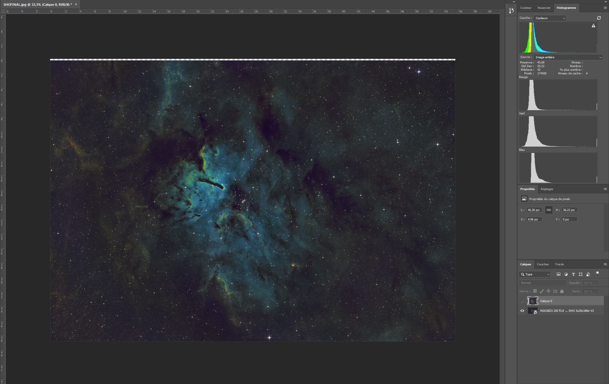

J'aimerais bien arriver à une version avec ce genre de couleurs : www.reddit.com/r/astrophotography/comme ... uster_ngc/
EDIT
Version @Fabiolat74 :)
Et mix avec ma version :
# Mon image
# Celle de Fab par dessus
...que je découpe "un peu" pour garder ce qui m'intéresse :P
Et voilà le mix des deux :)
Dernière modification par Olivier-Fantasy le 17 oct. 2026, 12:48, modifié 4 fois.

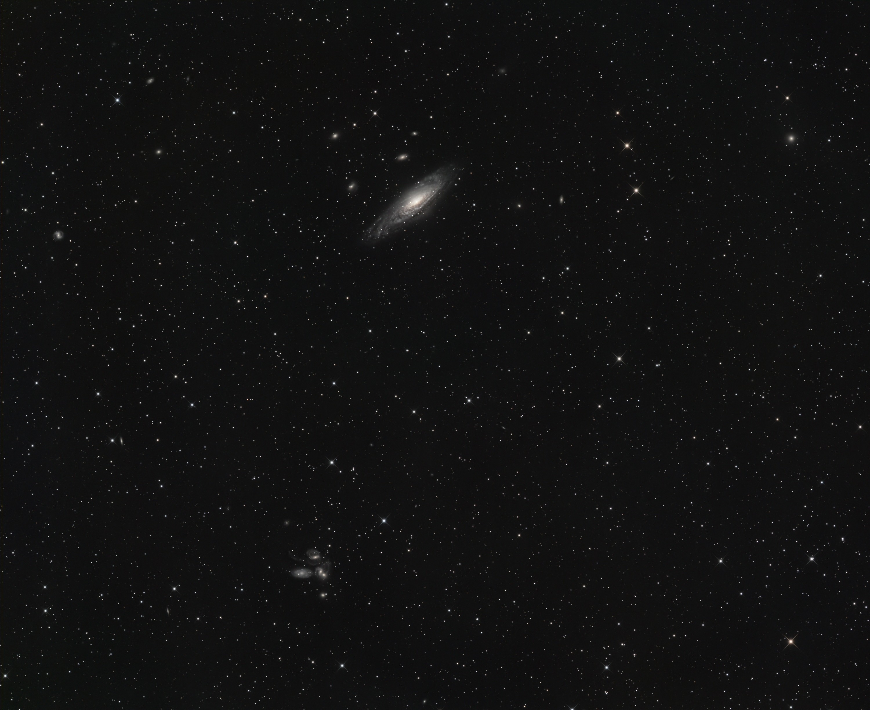

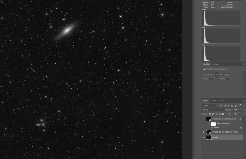

Au tour de NGC7331 + Quintet de Stephan, pris l'autre soir "vite fait" (et en fait, j'y ai passé quasi une heure !)...
- L : 30x60s (30mn)
- RVB : 3 x 10x48s (8mn par couche)
Toujours avec mon gros BB, le 250 à f/3.8 + 2600M...

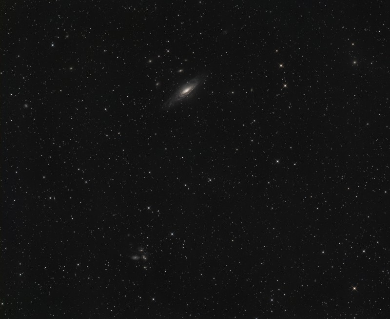

La compo RVB
Et si on rajoute la luminance...
Ben perso, je ne garderais pas ça comme "image finale"... Cela va me servir à faire la couche couleur que j'ajouterai sur la luminance dans PS (car ici, comme d'hab, c'est tout fade !).

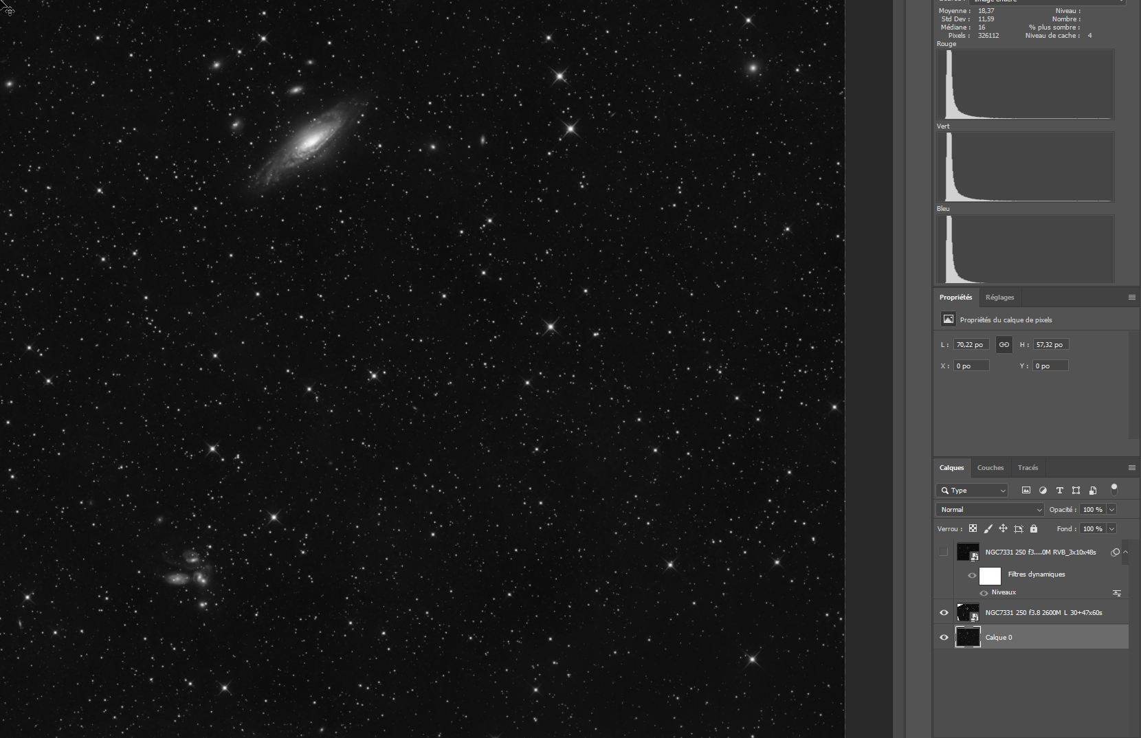

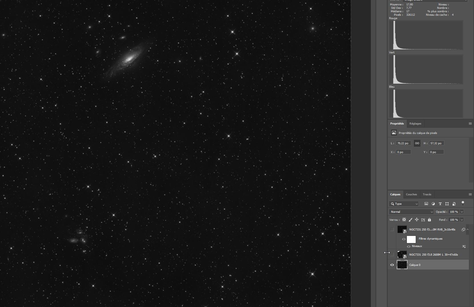

La luminance dans PS
2026-10-17 19_56_14-NGC7331 250 f3.8 2600M L_30x60s.tif @ 25% (NGC7331 250 f3.8 2600M RVB_3x10x48s, .jpg
Je me suis rendu compte que si je choisissais "Supprimer le profil de couleur" en ouvrant l'image, elle était super sombre - et ce n'est pas la première fois que ça m'arrive, car je choisissais toujours ça à l'ouverture du fichier. Cette fois-ci, j'ai tout refermé et rouvert en choisissant "Garder le profil de couleur d'origine"... et là, l'image était correctement lumineuse !
Bref, pas grand chose à améliorer sur la L dans Camera Raw, puis remise par-dessus des étoiles (touché à rien). C'est déjà beau comme ça, je trouve :
[Ouvrez le lien dans un nouvel onglet, pour avoir l'image de bonne taille, ça vaut le coup]

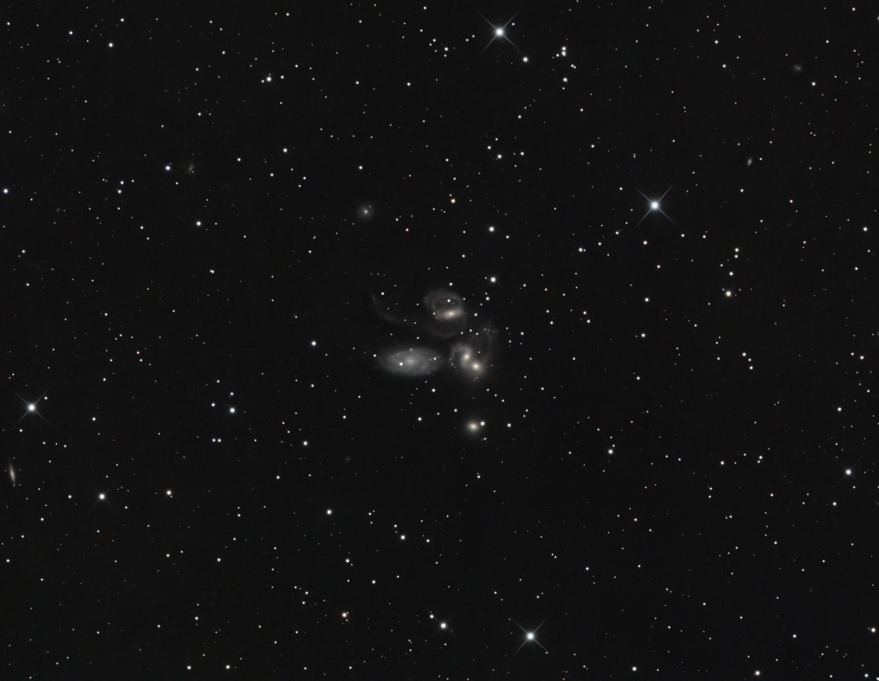

Crop sur NGC7331
Crop sur le Quintet
Il y a plein de tachouilles dans l'image, et une super petite galaxie spirale sur la gauche...
Ma meilleure image de cette zone ! En même pas une heure, ça le fait ! :dance:
J'en suis bien content (et plus facile à traiter que les nébuleuses ! ;) ).

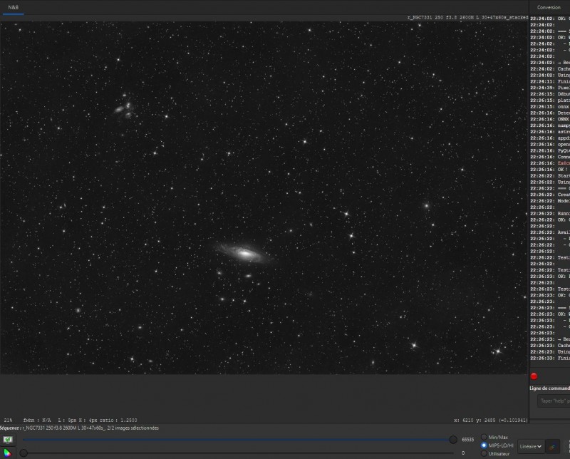

Message par Olivier-Fantasy » 20 oct. 2026, 23:38

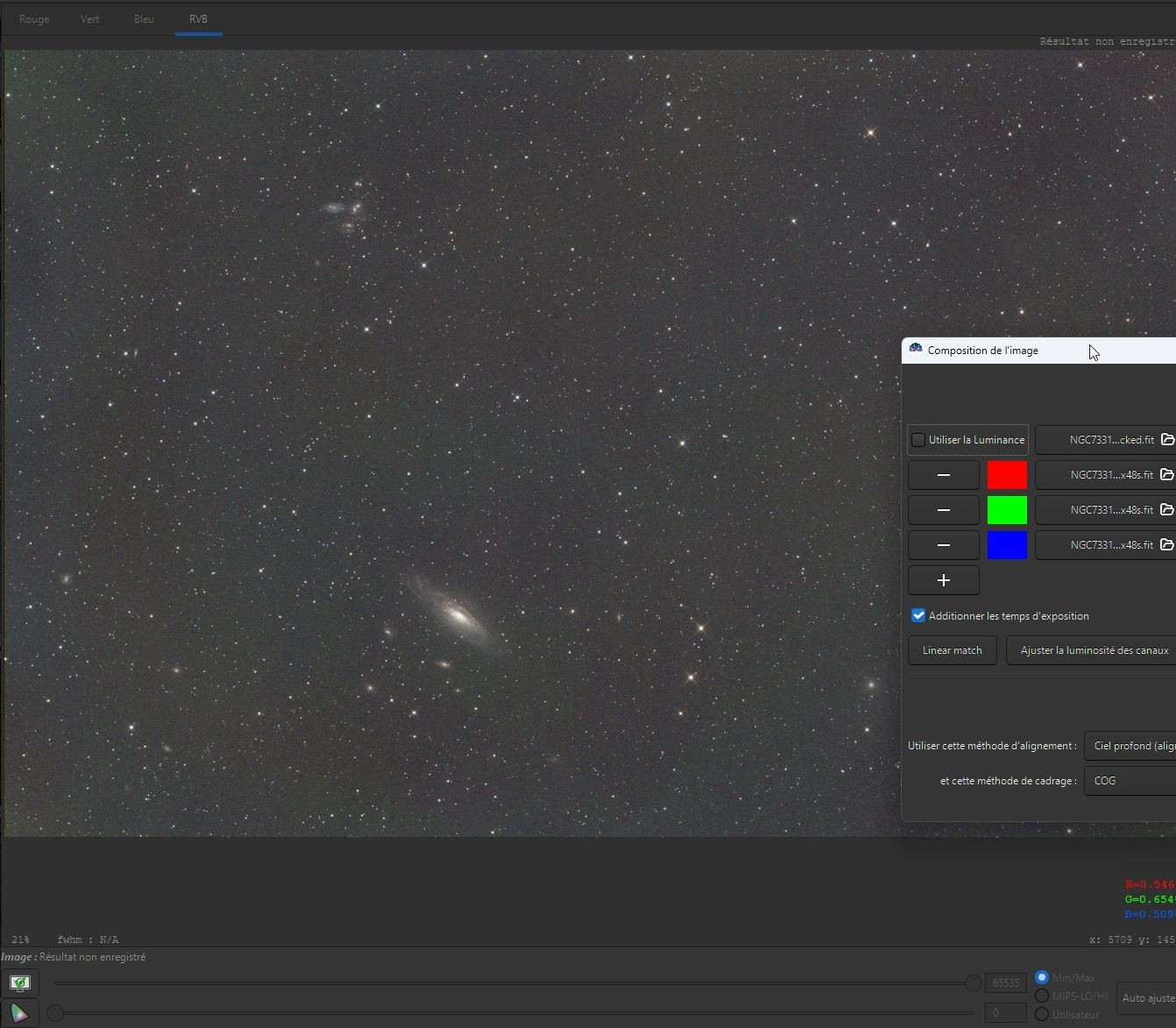

J'ai chopé 52x60s sur NGC7331 l'autre soir... Après tri, il n'est resté que 47x60s, ce qui est déjà bien (j'ai viré ce qui dépassait 4" de FWHM)... que j'ai aligné puis empilé avec les 30x60s de la première fois (ci-dessus).
Résultat du mix dans Siril
La première prise en 30x60s
2026-10-20 22_45_25-NGC7331 250 f3.8 2600M L_30x60s.tif @ 29,4% (Calque 0, RVB_16) _.jpg

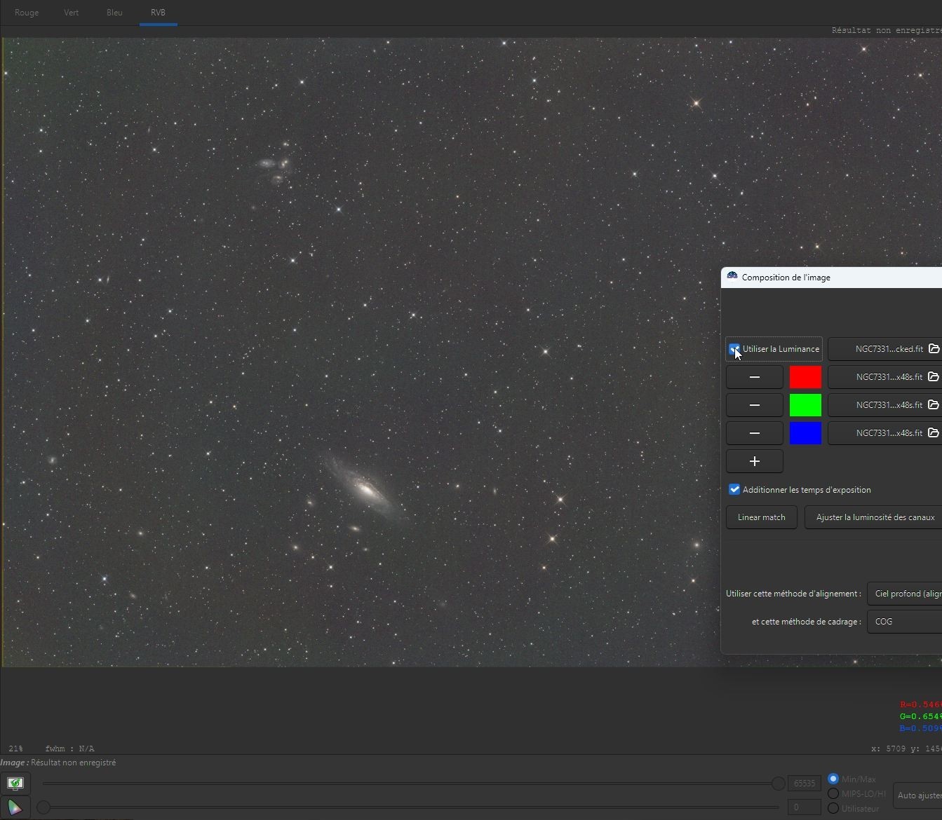

Et le mix avec 47x60s de rajout : c'est beaucoup plus lumineux !!
2026-10-20 22_45_45-NGC7331 250 f3.8 2600M L_30x60s.tif @ 29,4% (Calque 0, RVB_16) _.jpg
Du coup, comme j'aimais bien mon fond de ciel de la première fois, j'ai mis la nouvelle luminance sous l'ancienne... et j'ai "percé" l'ancienne pour faire juste apparaître les galaxies (même les tachouilles ;) ) et, ainsi, garder les étoiles sympa de la première version.
Voilà ce que cela donne, avec le RVB de la première version :

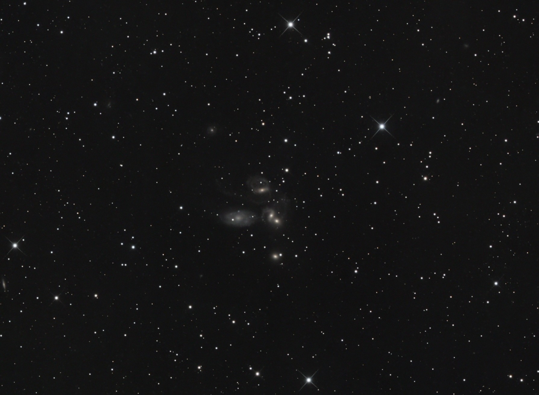

Crop NGC7331
Crop Quintet de Stephan
