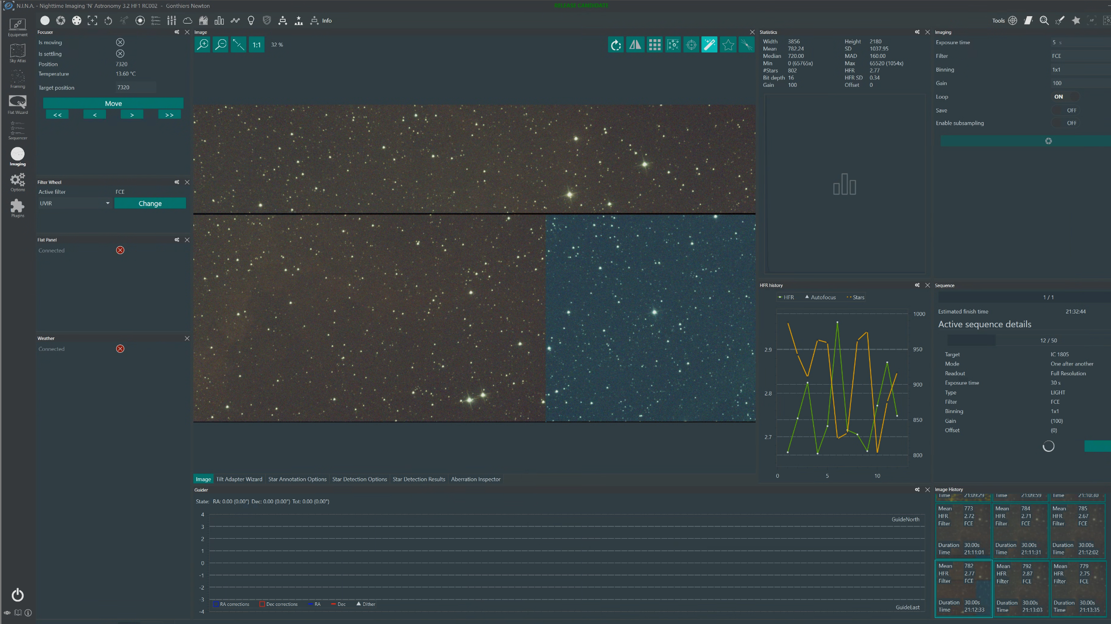

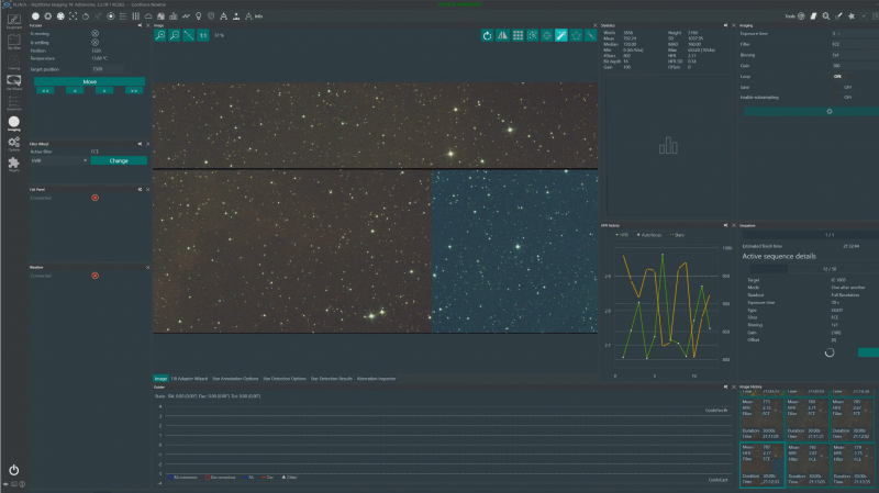

Elle me fait des images coupées en 2 voire en 3, exemple ici : Environ 1 image sur 4 ou 5 subit ce découpage....
J'ai vu qu'il y a un sdk NINA et SC aussi à installer en même temps que les drivers je pense qu'ils sont installés
Qui aurait une idée sur l'origine du problème ?

Moi qui suis nul en technique, je fais la MAP à peu près, à l'oeil, puis je décale de 100 pas en arrière, et je lance la MAP auto vers l'avant (avec l'EAF et l'assistant SC multi-étoiles FWHM)... Cela finit par faire une courbe, je clique sur "Best focus" et le focuser vient se mettre sur le meilleur point net calculé par la courbe (avec un petit balayage auto de la MAP pour éviter le backlash, je l'ai mis à 100... comme ça je suis sûr
Avec la Minicam ? C'est une QHY... Si c'est comme sur les miennes (des 183 C et M), j'ai la même chose... Cela ne le fait qu'une fois, au début, et pas toujours. 1ère image, elle peut la passer 2-3x avant qu'elle ne s'affiche... Et ensuite, c'est bon, les autres passent bien... Je pensais que ça venait du câble USB (lenteur, ralentissement ?) mais ce phénomène n'arrive qu'avec les QHY, jamais avec les autres caméras que j'ai eues (toutes sur le même câble, pourtant)... Il doit y avoir un truc spécial entre cette marque et SC... Mais au final, ça fonctionne, c'est ce qui compte
Par contre, quand ça te le fait avec des poses de 120 ou 180s... et qu'il en passe 3 avant de démarrer... c'est looooong !!!!

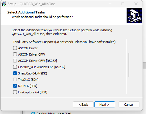

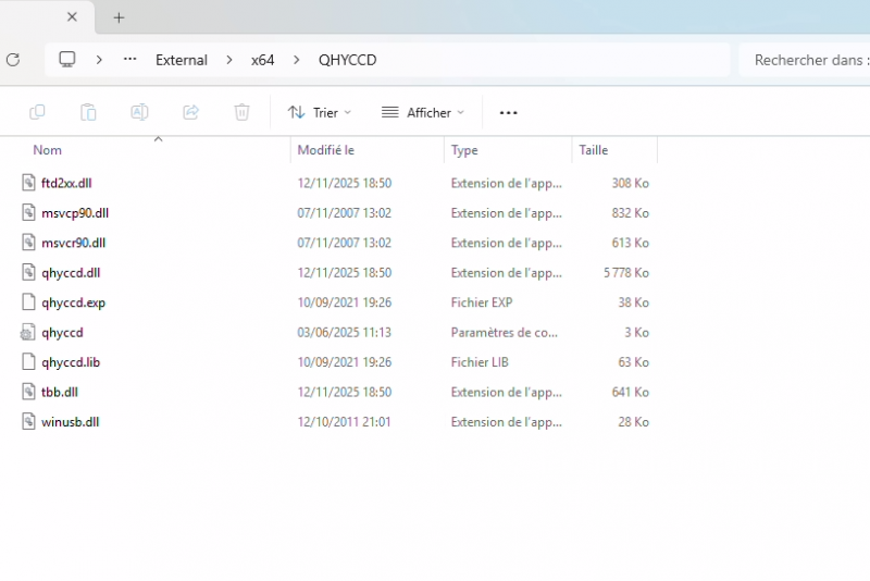

Voici les info que j'avais utilisées :
pour NINA
Réinstaller le pilote All-in-One de QHY
Téléchargez et exécutez le package d'installation All-in-One le plus récent fourni par QHY. Lors de l'installation, assurez-vous de cocher explicitement l'option N.I.N.A (SDK) (généralement située dans la liste des composants supplémentaires). C'est le point le plus crucial, car NINA nécessite ce SDK pour piloter directement le matériel QHY via le mode natif.

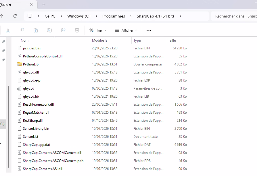

et aussi pour sharpcap :
Sélectionner le SDK SharpCap lors de l'installation du pilote
Lors de l'exécution du package All-in-One de QHY, assurez-vous de cocher l'option SharpCap (généralement dans la section « Third Party Support » ou « SDKs for Third-party Software »). Le SDK de SharpCap doit correspondre à l'architecture de votre logiciel (32 bits ou 64 bits) . Si vous avez déjà installé SharpCap, le package d'installation QHY peut souvent détecter automatiquement son emplacement et installer le SDK au bon endroit
le dernier pilote AllInOne que je connais est la : https://www.qhyccd.com/file/repository/ ... .16.16.exe
Dans NINA, je selectionne la camera avec le driver natif, pas en ascom :

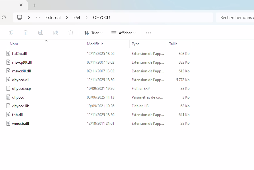

Dans sharpcap la dll doit être dans comme sur cette copie d'écran
pour NINA

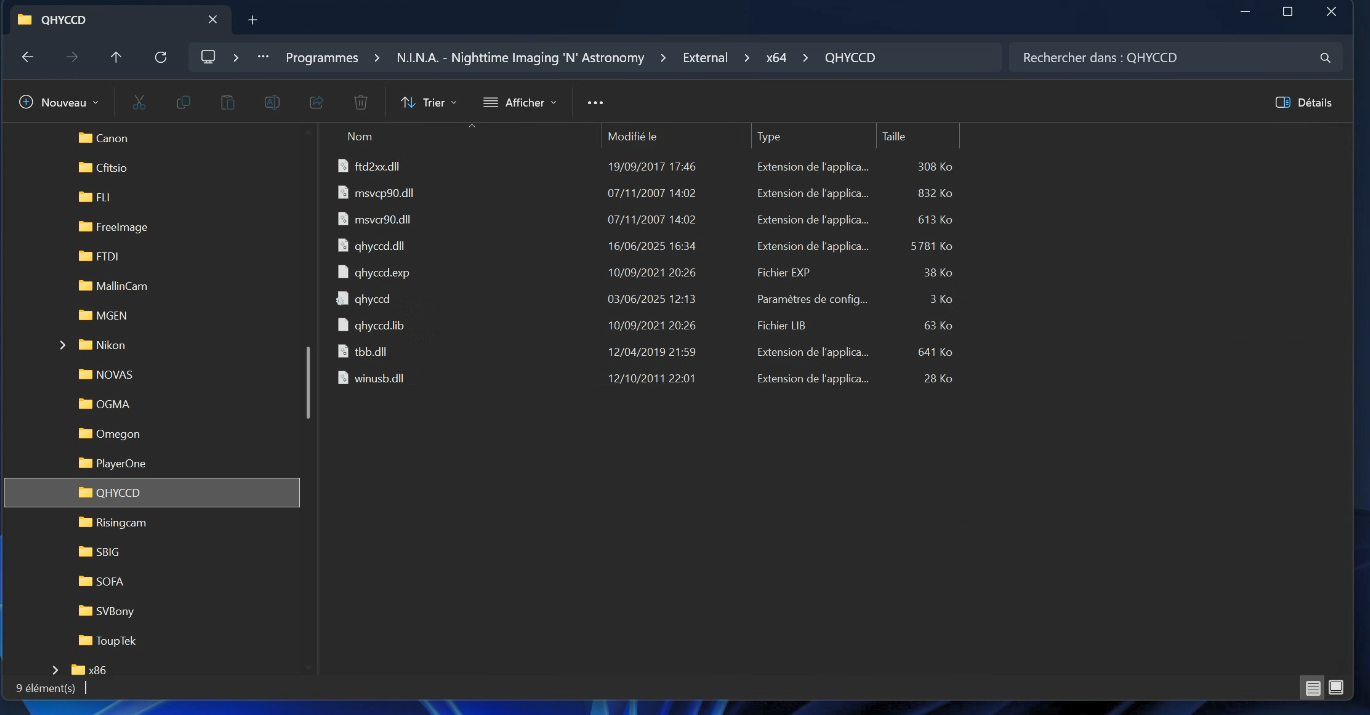

alors oui j'ai bien coché ces deux options SC et NINA lors de l'instalaltion des drivers et SDK puis il 'a bien demandé les répertoires des deux, coté SC je vois exactement la même chose que toi.

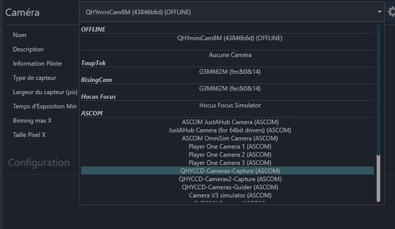

Côté NINA je vois ça, est-ce bien là que se trouve le driver utilisé par NINA ?
