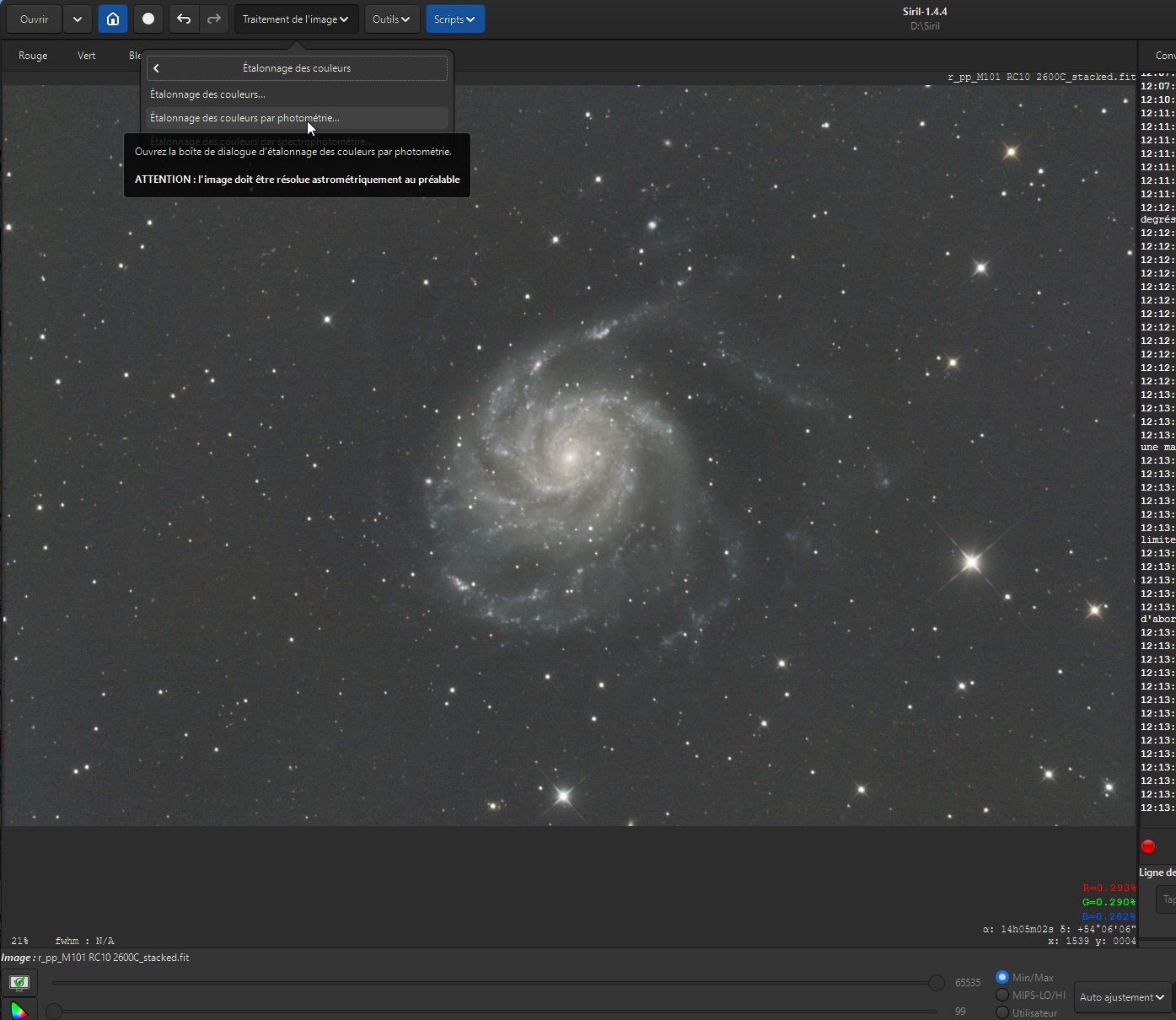

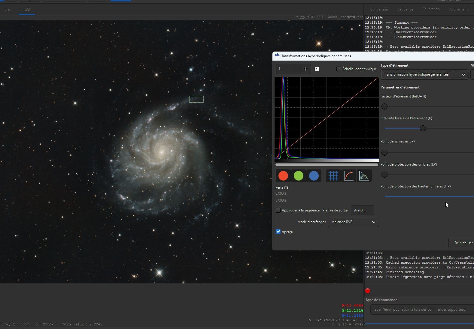

Message par Olivier-Fantasy » 26 juil. 2026, 12:53
@Opmc73
Voici ma version...
Dans Siril, avant astrométrie-photométrie :

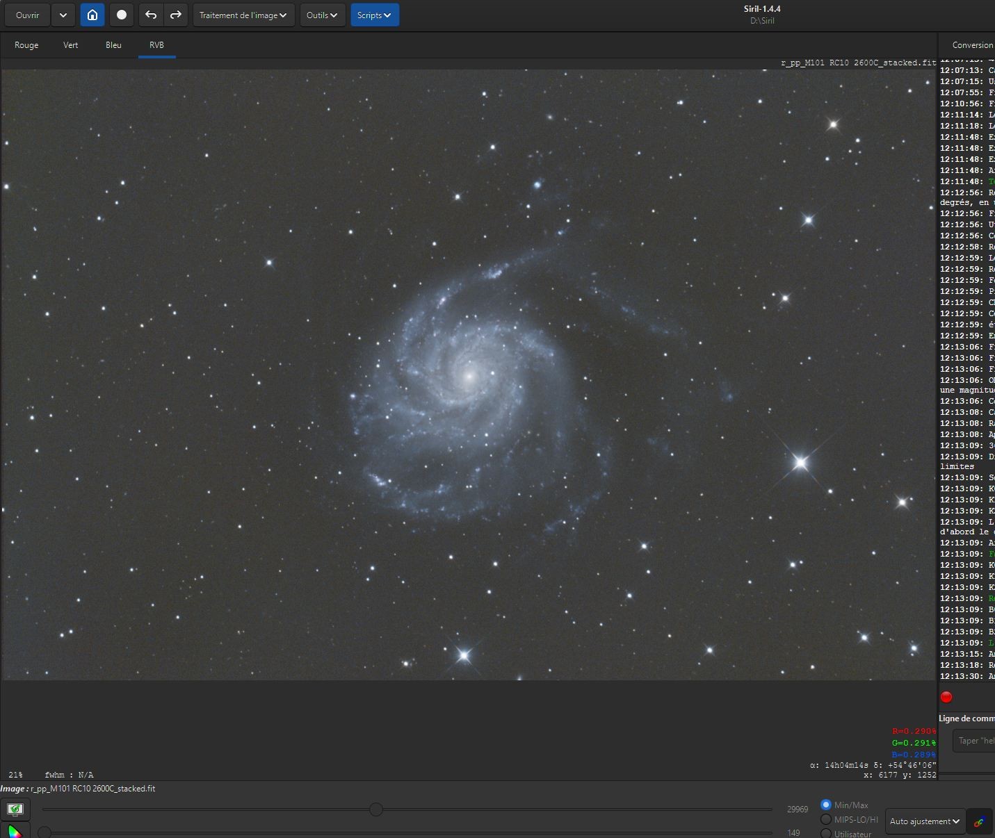

Après :
Même si j'aime le bleu, j'ai laissé comme ça, me disant que "ce qui est bleu" remontera au traitement dans PS (et j'avais raison ;) ).
Sinon, montée de l'histo dans GHS, pour les deux (graduellement, avec un petit coup de GraXpert régulièrement pendant le process). BlurX pour la luminance, rien du tout pour la couleur (c'est mieux qu'elle soit un peu plus "étalée")...

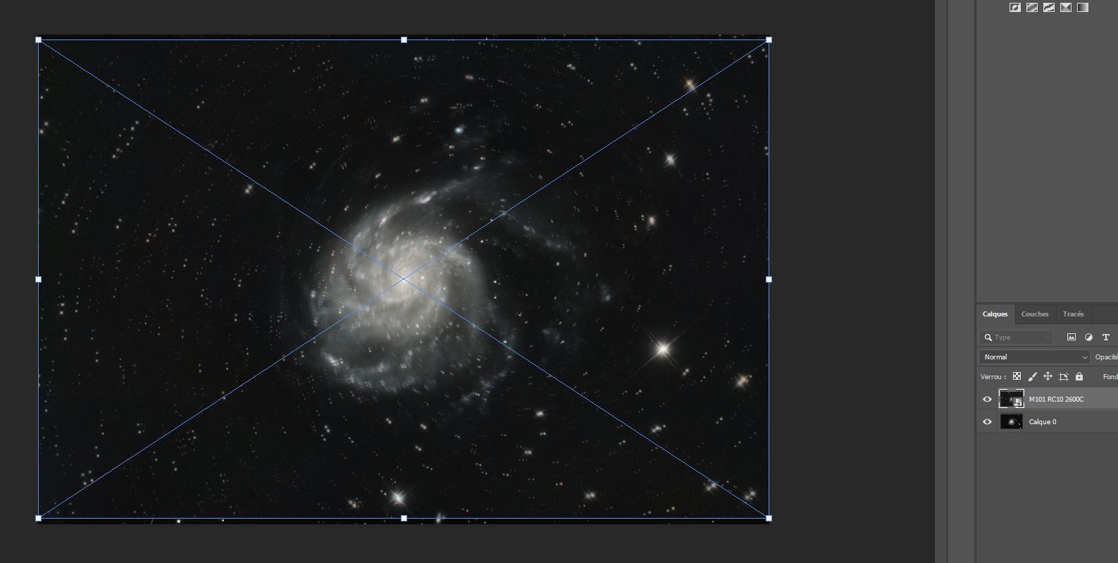

Alignement des deux dans PS...
2026-07-26 12_26_50-M101 RC10 2600M.tif @ 16,7% (M101 RC10 2600C, RVB_16) _.jpg
Et bidouillage pour améliorer l'image (booster un peu le magenta, pour faire sortir ce qu'il y a d'Ha, Camera Raw pour équilibrer la couleur, essayer d'éclaircir le fond de ciel qui était très noir).
Bref, ça donne ça :
J'aimerais bien prendre la même un jour :)

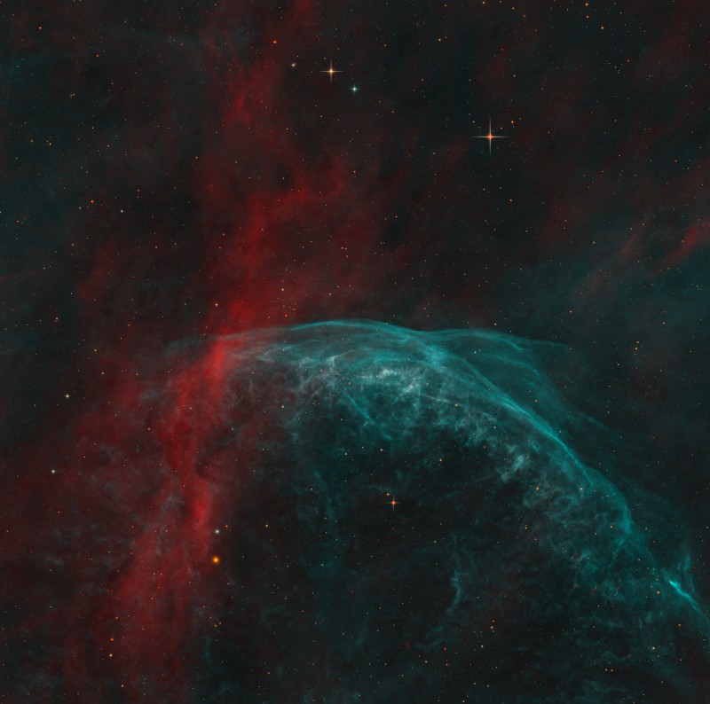

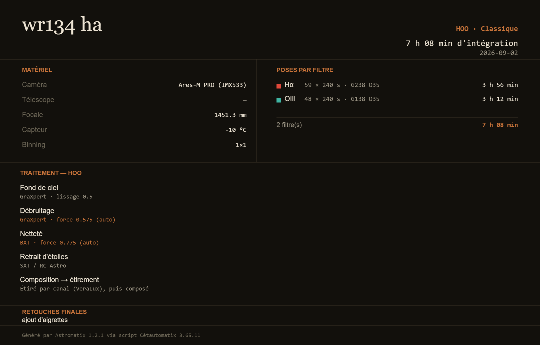

Message par darki » 03 sept. 2026, 18:15
🔭 wr134 HOO
Voila ton Dauphin @Micmac
Messages : 10153
Message par Fabiolat74 » 03 sept. 2026, 18:28
@darki tu met la barre haute, magnifique ton traitement :clap: :clap:
Messages : 4637
Message par darki » 03 sept. 2026, 18:42
Moi j'ai rien fait, juste mis les stack en entrée, fait une première version avec un fond un peu trop présent, du coup, baissé les 2 target_bg utilisés dans Veralux par ma wepapp/script et poussé un peu la saturation en sortie et diminué la présence des étoile. Le rajout d'aigrettes c'est cadeau :lol:.
Tu m'a tout appris :lol:. Mais comme je sais pas pousser les curseur et surtout arrêter de les pousser, je laisse faire les mesures et les calculs par ce soft pour fixer au mieux les paramètres dans siril, graxpert et rc-astro.
Faut remercier @Micmac pour l'acquisition et le pré traitement surtout

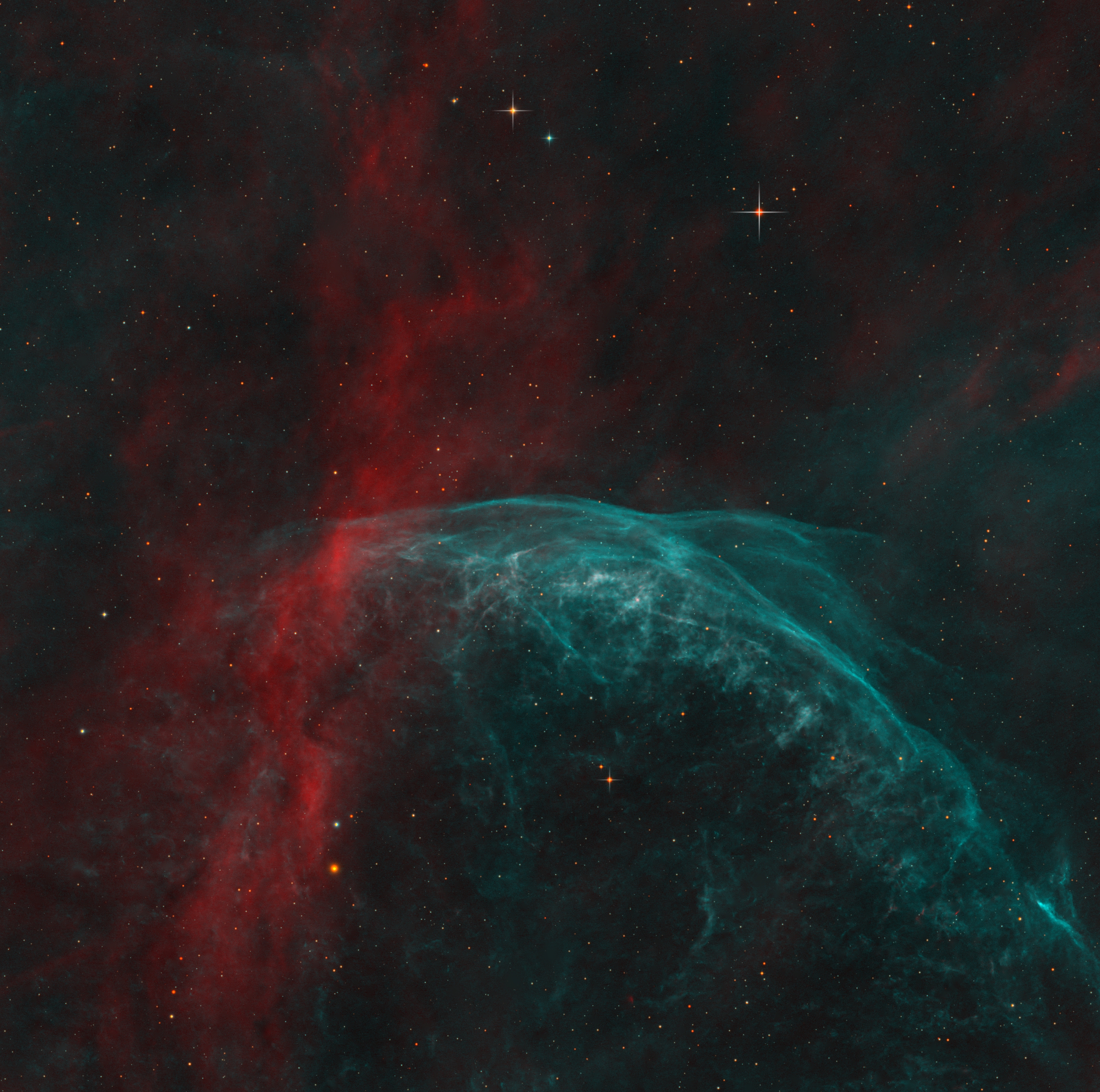

Messages : 7397
Message par Micmac » 03 sept. 2026, 18:57
darki a écrit : ↑
Merci, mais me plais moyens, déjà les aigrettes ca me hérisse le poil y a presque plus d'étoiles, et le fond du ciel a disparu
Messages : 10153
Message par Fabiolat74 » 03 sept. 2026, 19:05
@Micmac voila ta WR134 100% astromaestro ;)
