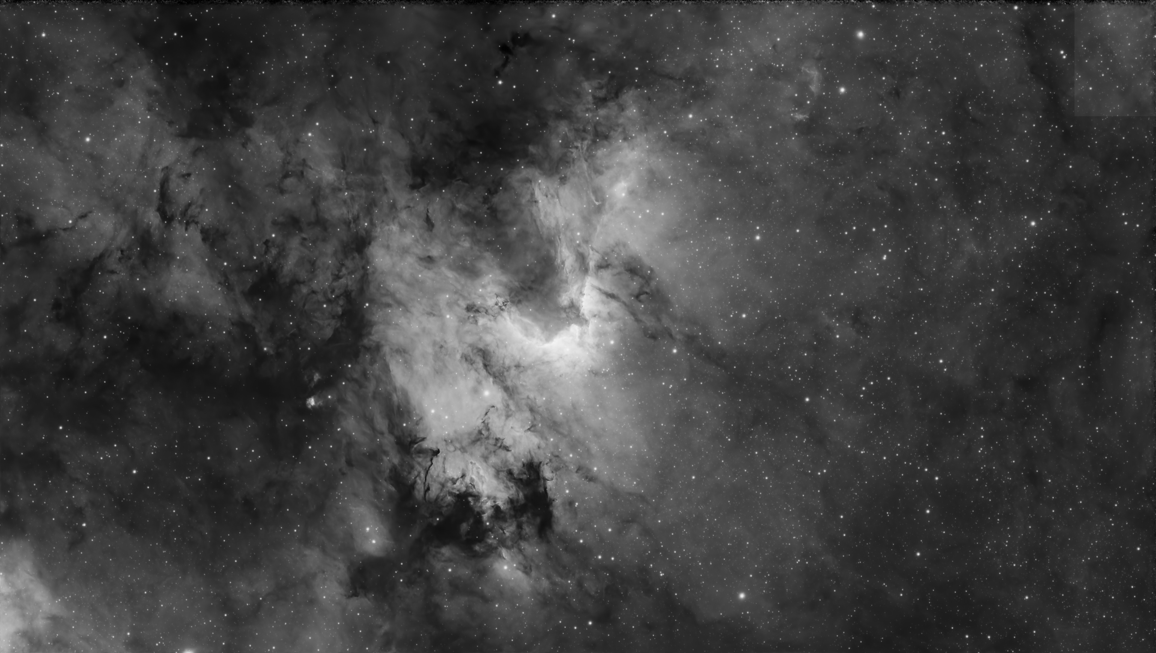

Voici la suite de SH2-155, 2h en OIII, poses de 120s
Starless
Et avec des étoiles
Je remet le HA avec étoiles et sans guidage histoire de voir si il y a une différence
Starless
Et avec des étoiles

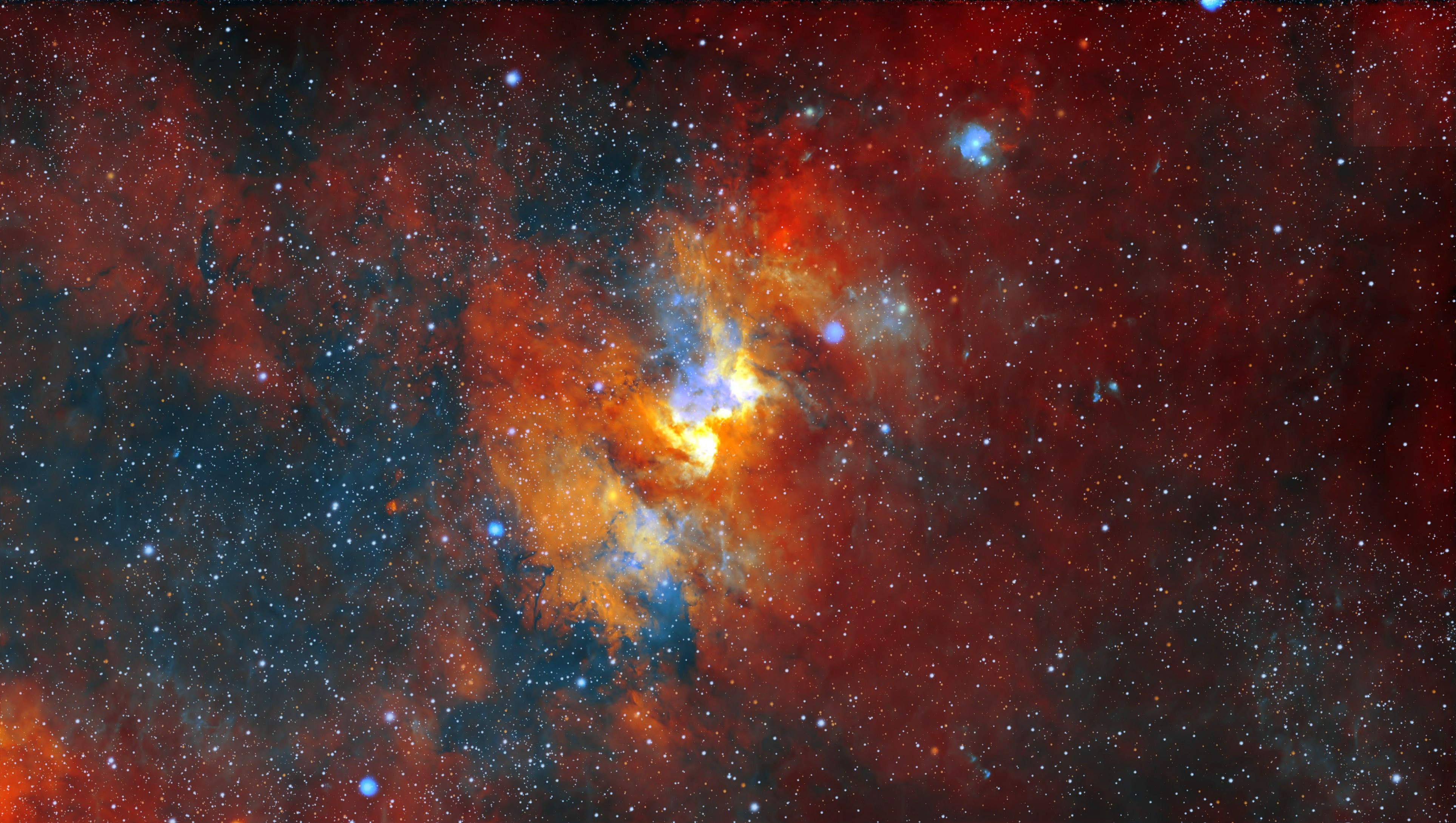

Voila vite fait une version Foraxx avec els couches Ha et OIII
- Fabiolat74
- Messages : 9711
VAstrophoto Minicam 8M et SV555 - Darki
du aurais du faire une starless, et sur les etoiles un retrait du vert
C'est quand meme une belle photo

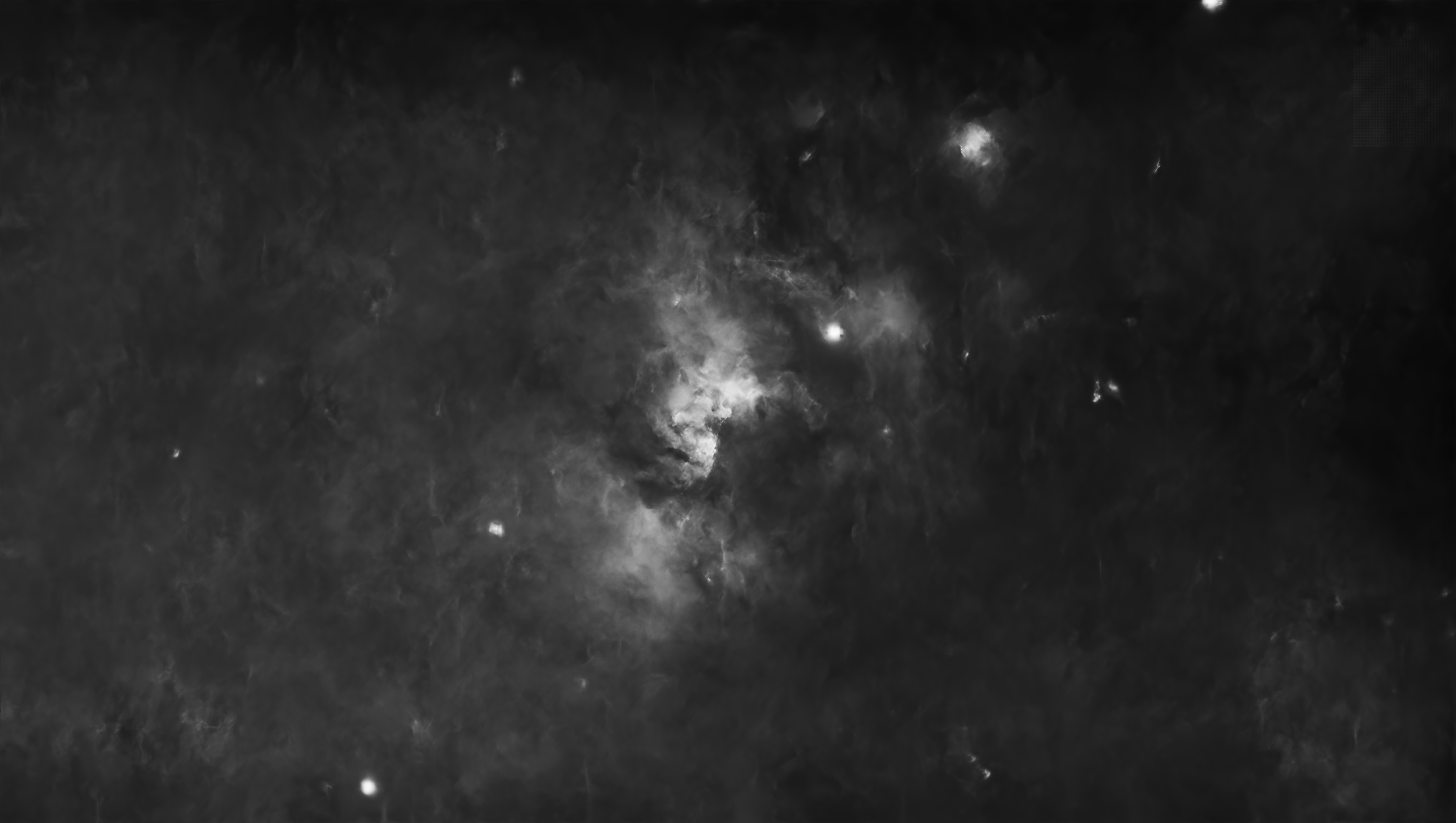

Hier soir, j'ai fait 2 poses de 180s en SII pour voir si il y avait quelque chose. (J'aurais pus faire les 2h mais le méridien passait par la et je sais pas encore comment se comporte le guidage après un retournement)
je les ai stackées et étirées et du denoise un peu à fond, ca donne ça

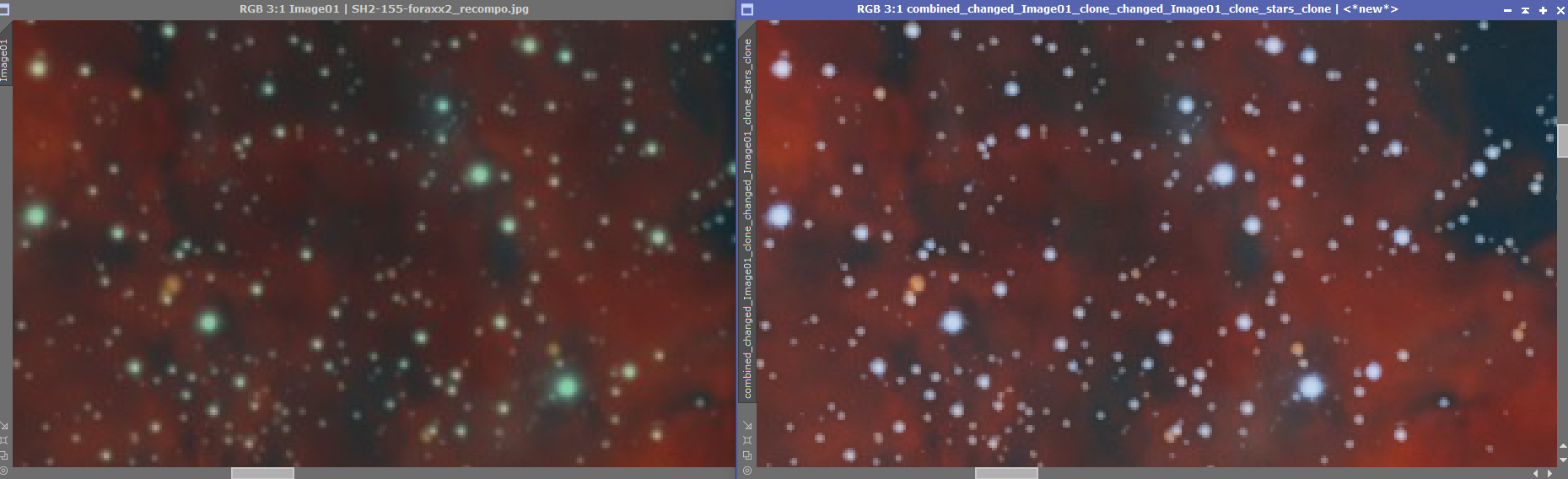

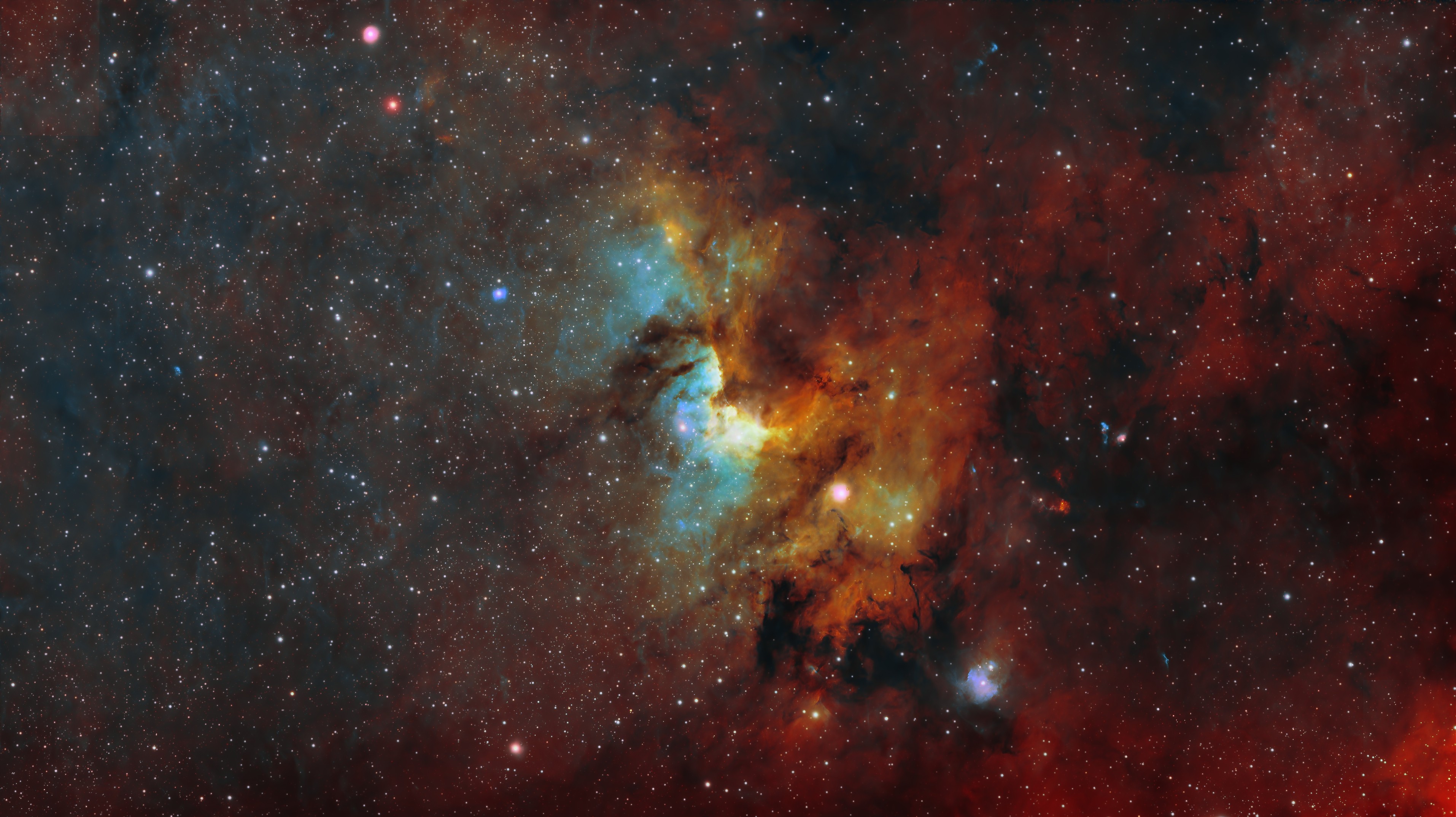

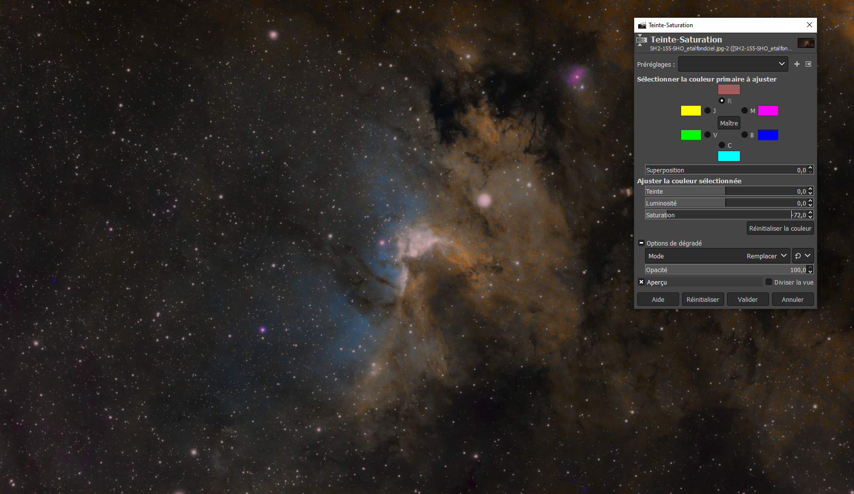

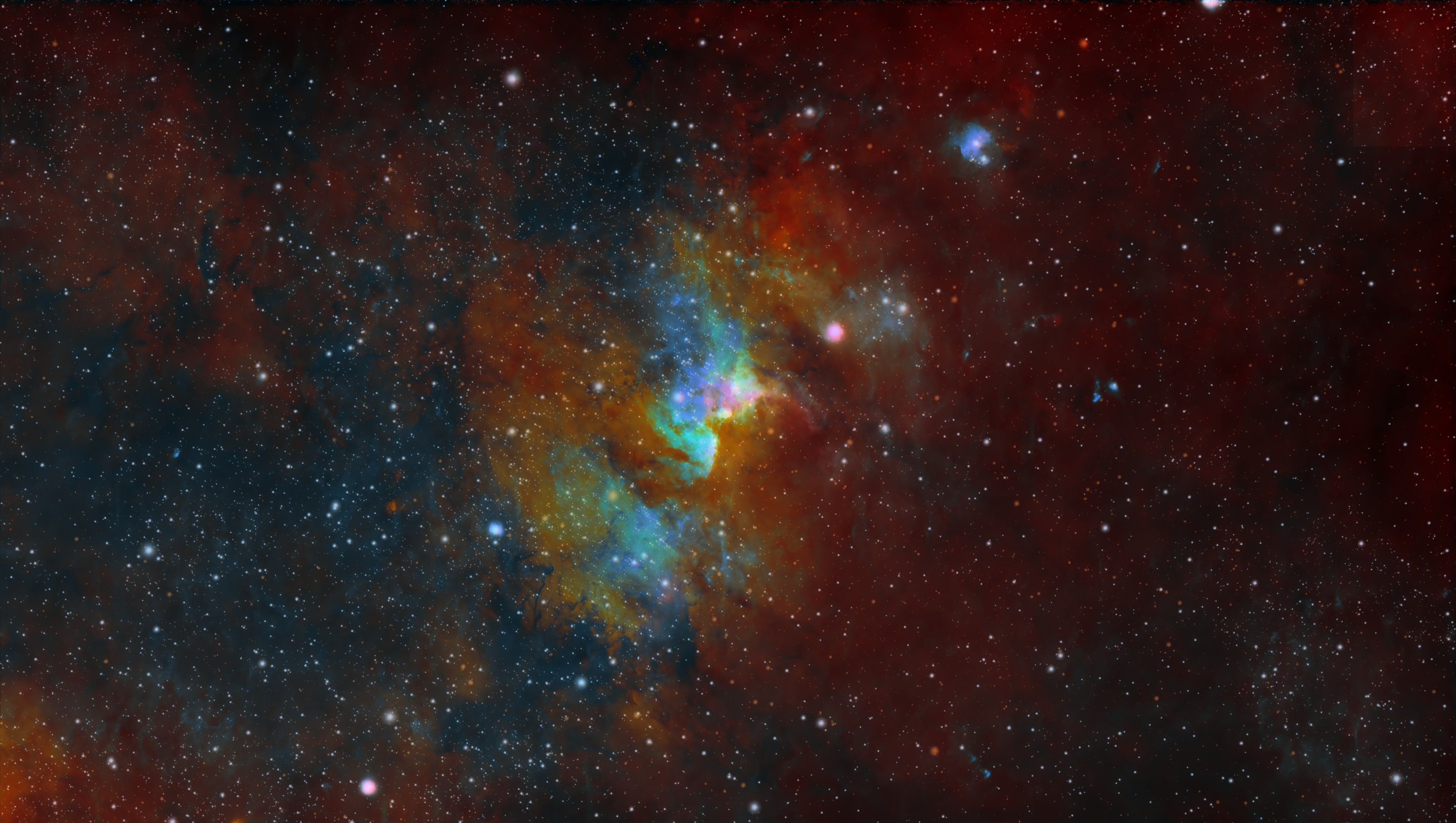

Qui peux me dire comment virer ce magenta simplement sur cette version SHO ?
- Messages : 4150
La nouvelle version foraxx de SH2-155 avec les images correctement alignées, renforcement des structures sombres et déconvolution
la déconvolution est de trop

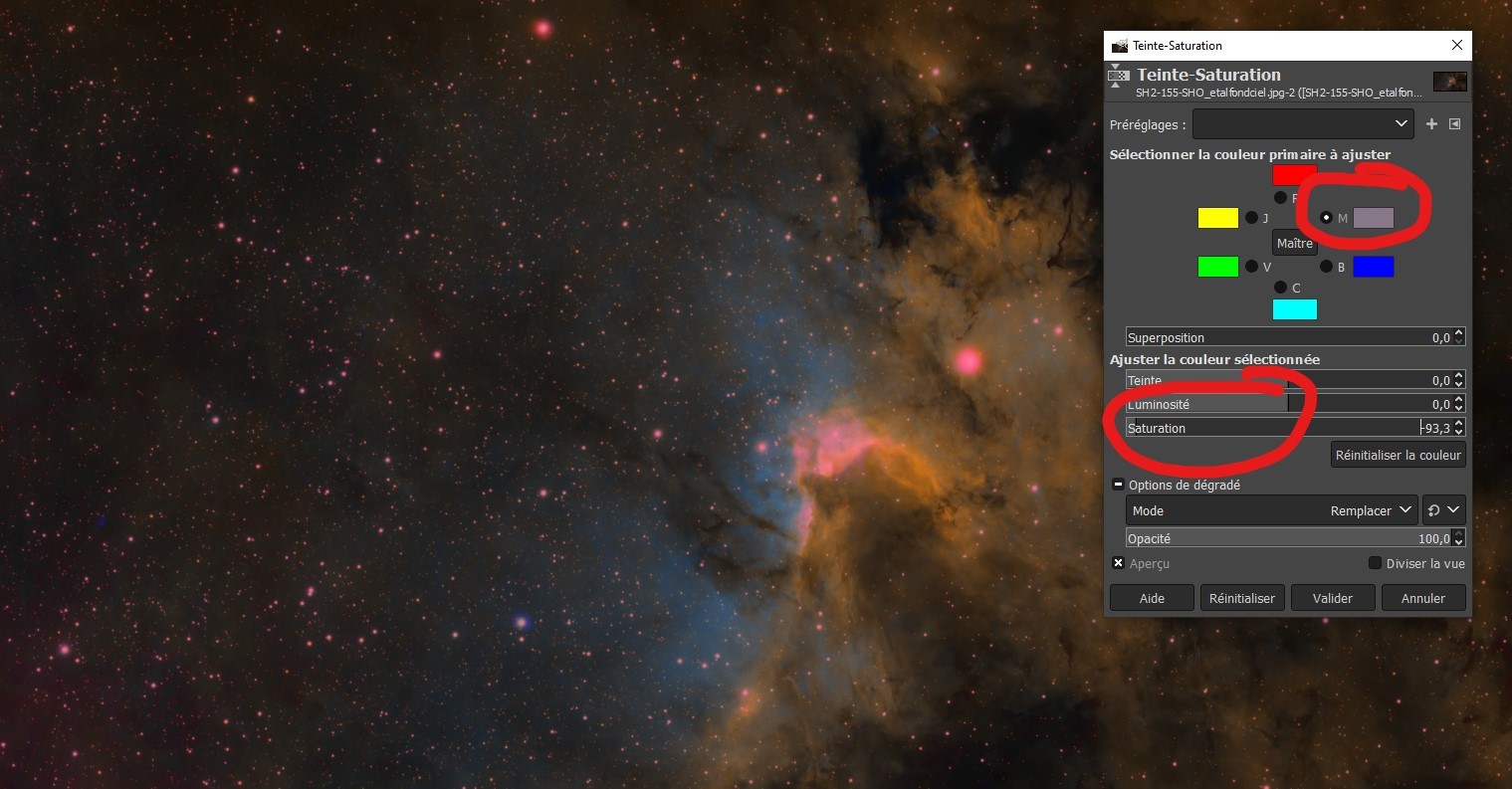

- Olivier-Fantasy
- Messages : 10871
Le hic, c'est que cela ne réagit pas au magenta...
...mais au rouge :
Et qu'en baissant le rouge des étoiles, tout le rouge de l'image s'en va avec !
Il faudrait virer l'excès de rouge (ou magenta) sur les étoiles seules... (Gimp : "Couleurs / Teintes-saturation" choisir la couleur et baisser la saturation)
EDIT : finalement, le temps que je bidouille, tu as trouvé un moyen
...mais au rouge :
- Messages : 4150
Non, c'est une version foraxx, pas ma SHO qui a toujours cette dominanteOlivier-Fantasy a écrit : ↑04 sept. 2025, 22:51finalement, le temps que je bidouille, tu as trouvé un moyen

j'ai pris la SHO, re extrait les etoiles, sur le masque d'étoile, étalonnage par photometrie et j'ai recomposé tout caOlivier-Fantasy a écrit : ↑04 sept. 2025, 22:51Il faudrait virer l'excès de rouge (ou magenta) sur les étoiles seules

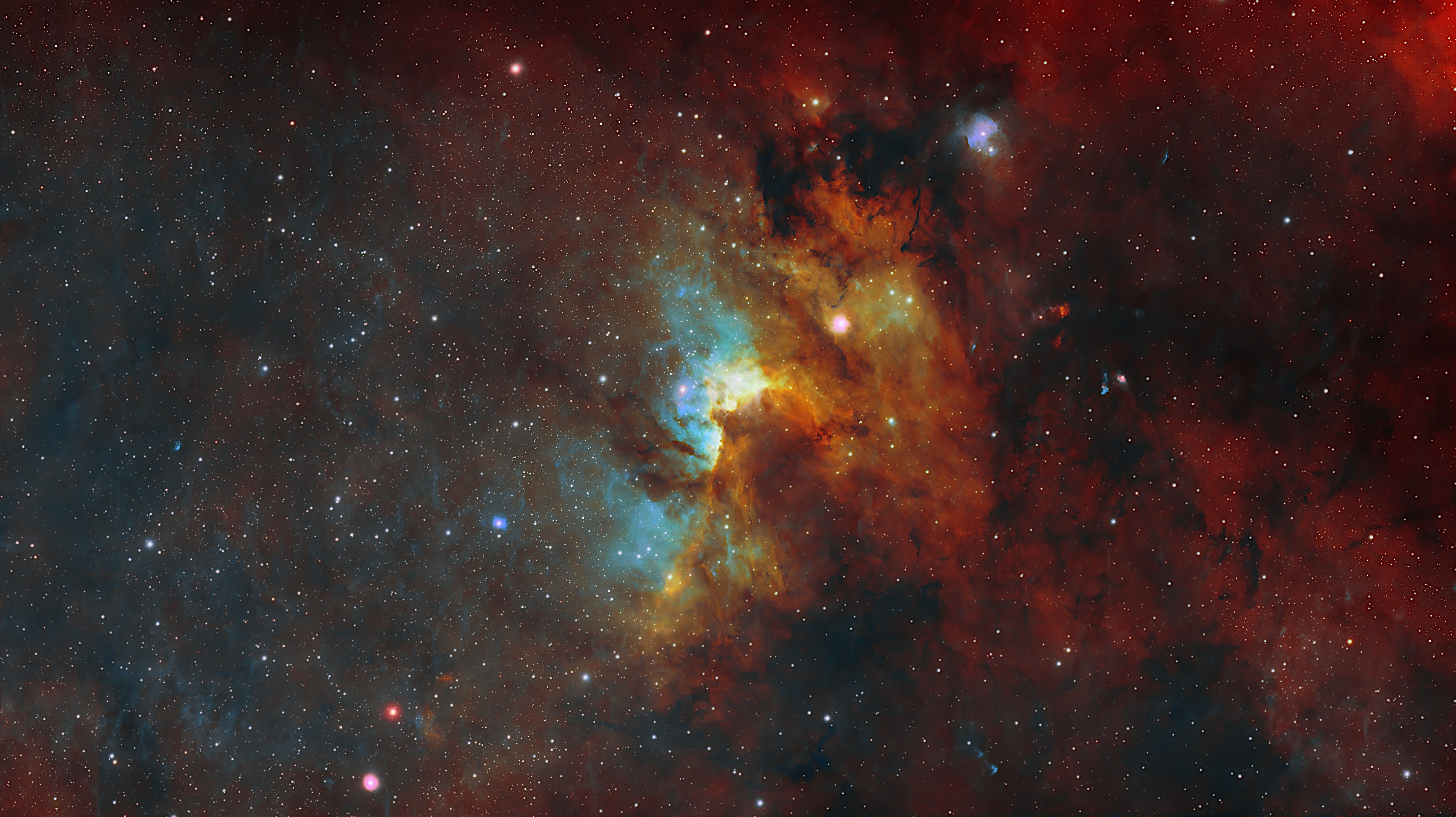

et donc la nouvelle version SHO avec environ 2h sur chaque couche
- Messages : 4150
et la version SHO avec le script foraxx plus une déconvolution graxpert sur les objets seulement et un coup de netteté dans Gimp

- Fabiolat74
- Messages : 9711
nickel la on voit bien les zones sombres et on les confond pas avec le fond du ciel

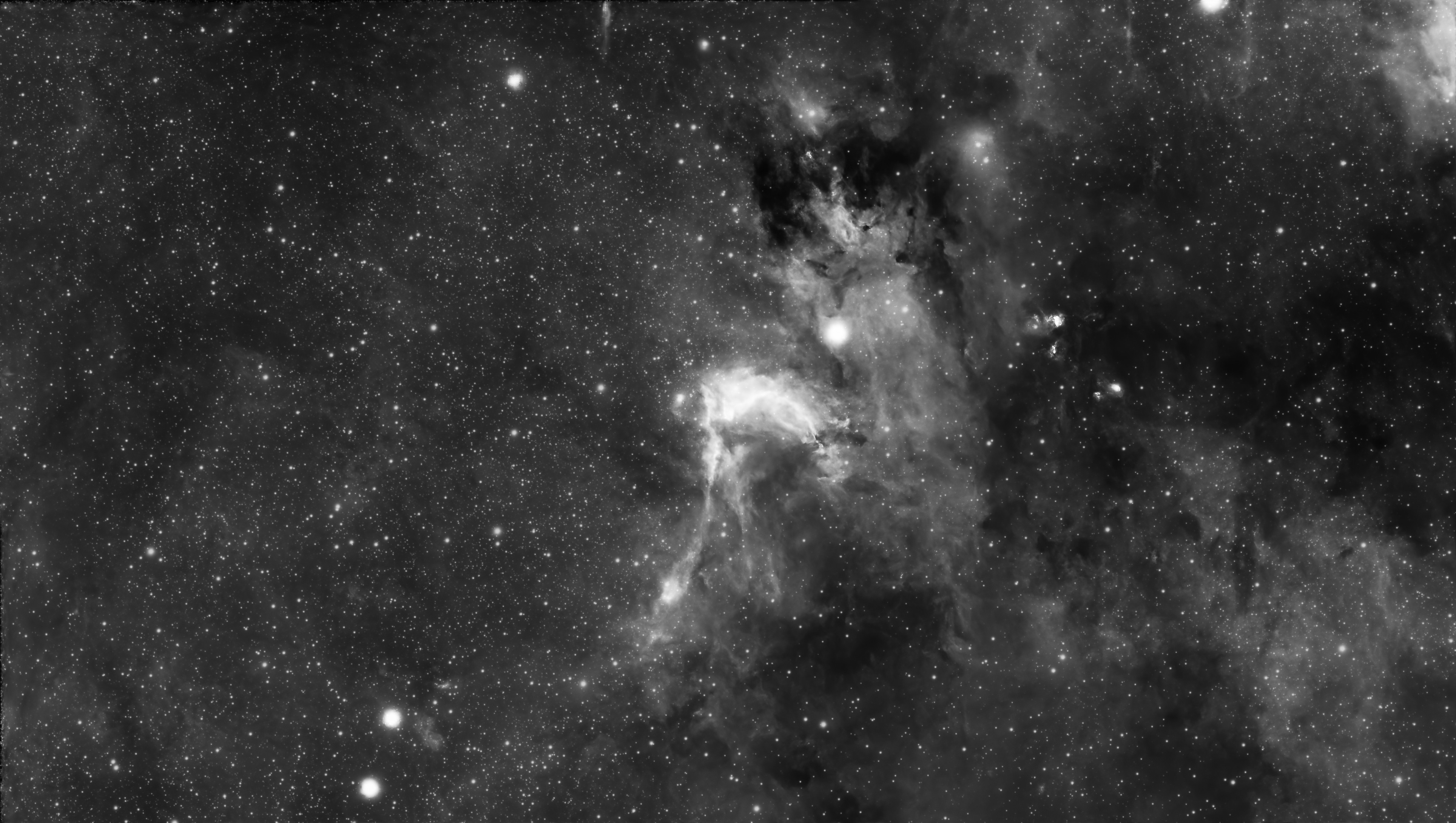

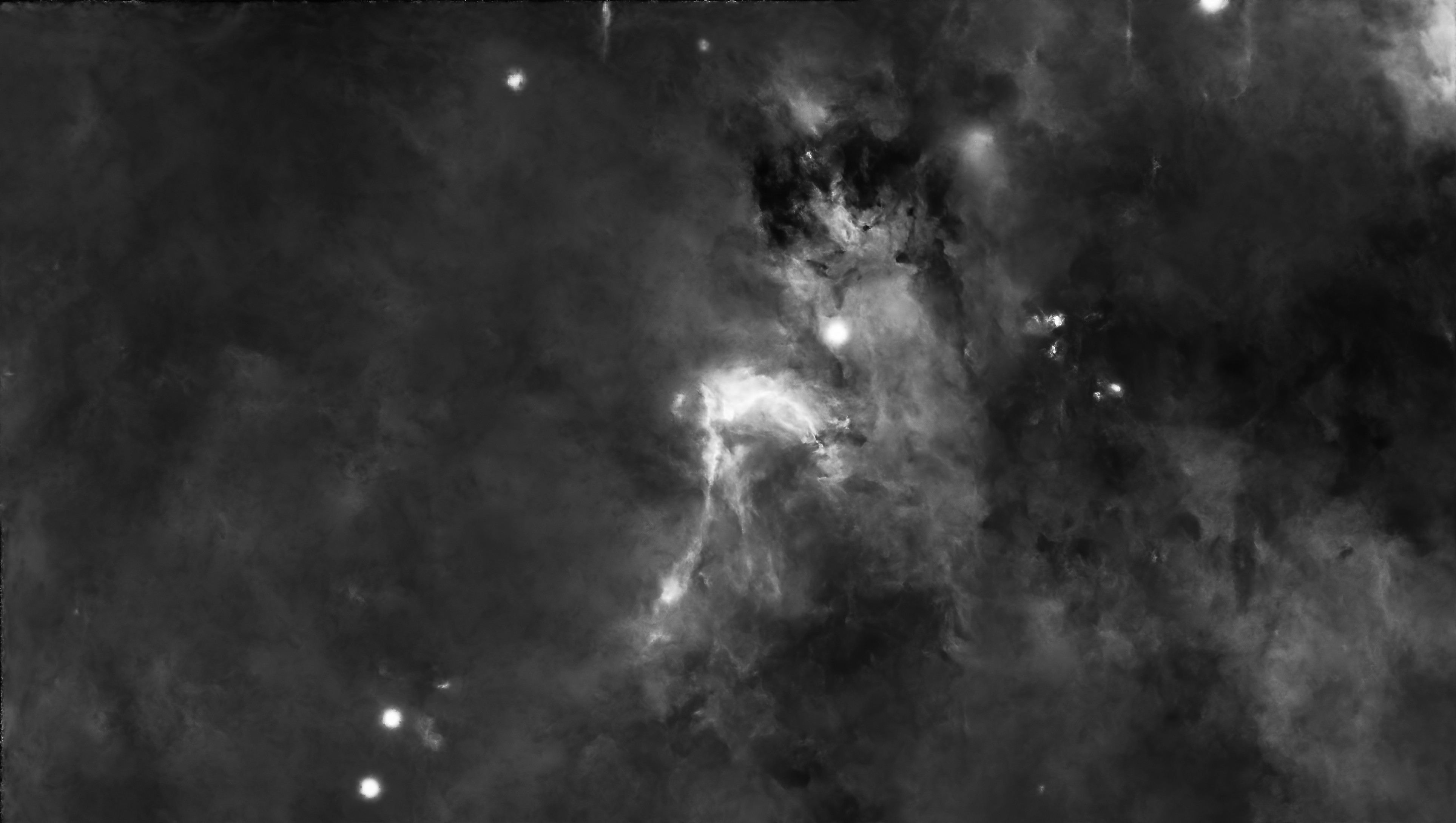

Finalement, j'ai pu sortir ceci des 15 poses de 120s en Ha sur SH2-205.

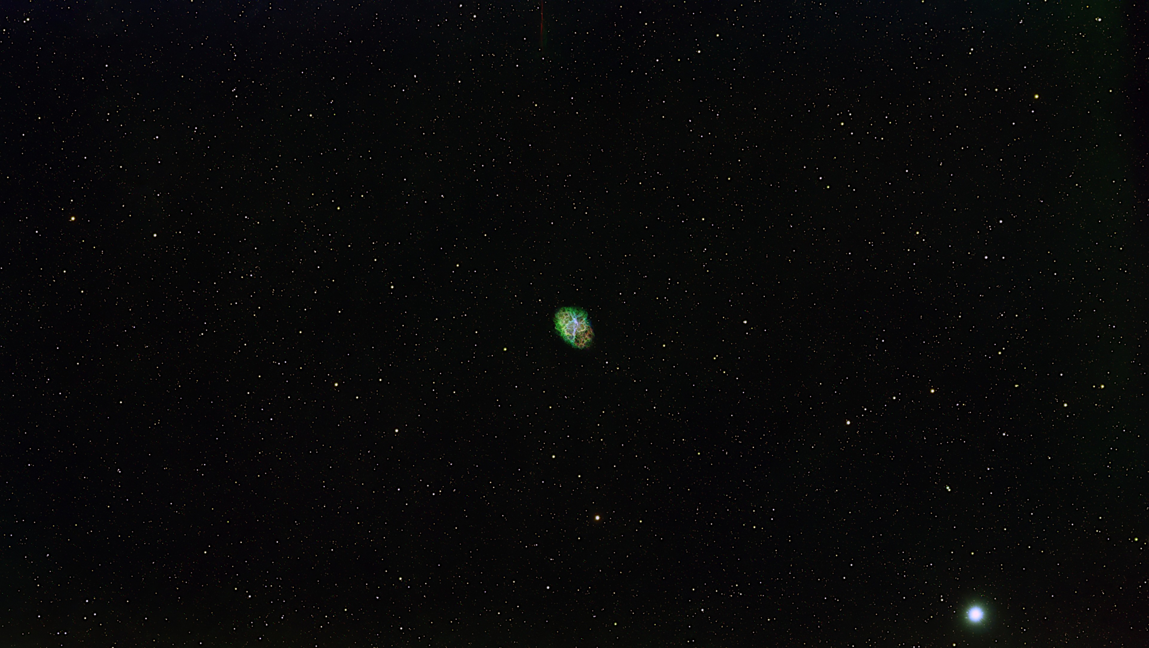

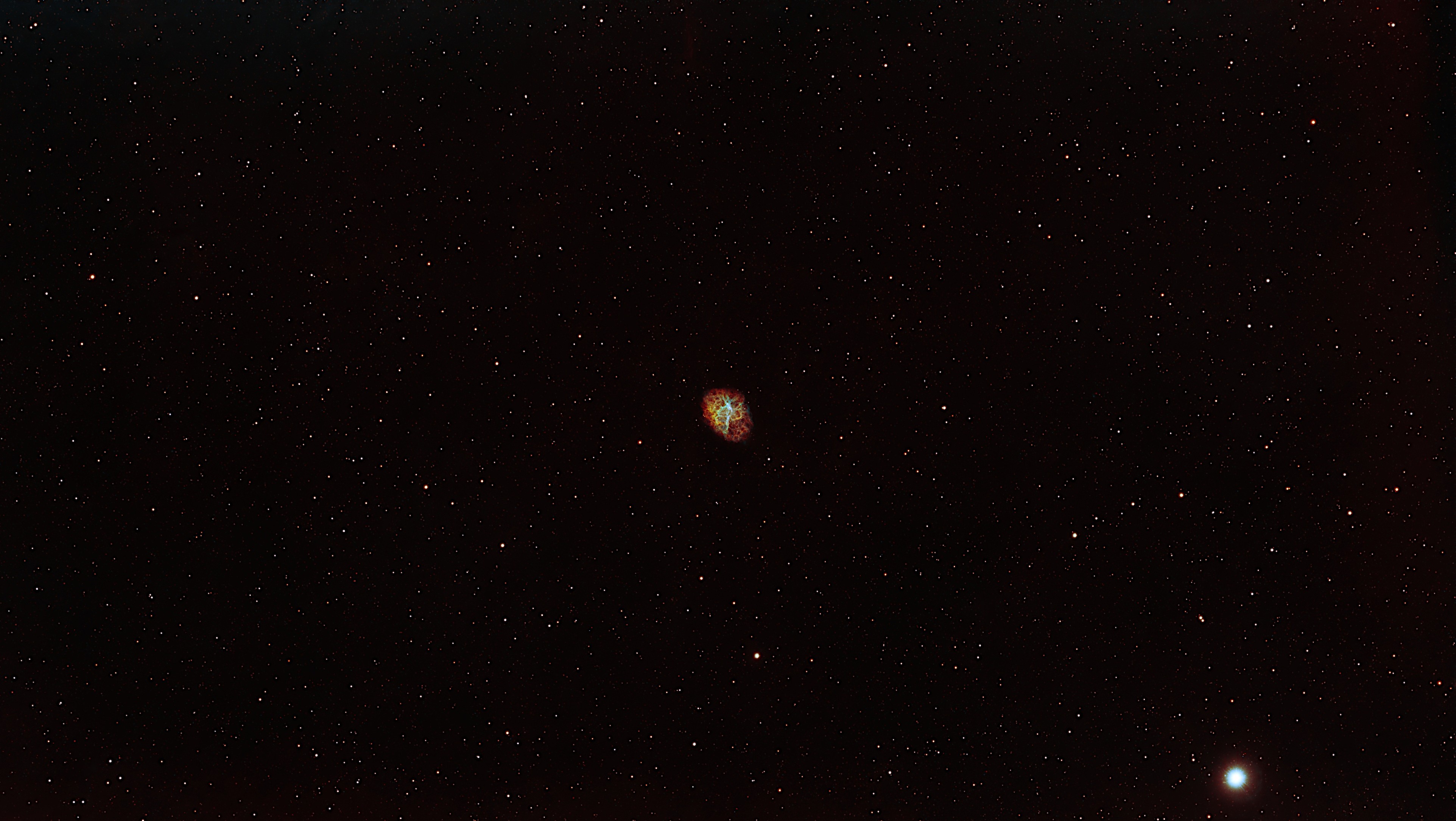

une des dernières prises , peu adaptée au champ de ce setup. M1 : 15 x 120s sur chaque couche SII, Ha et OIII
Version SHO
et version SHO script Foraxx
Version SHO

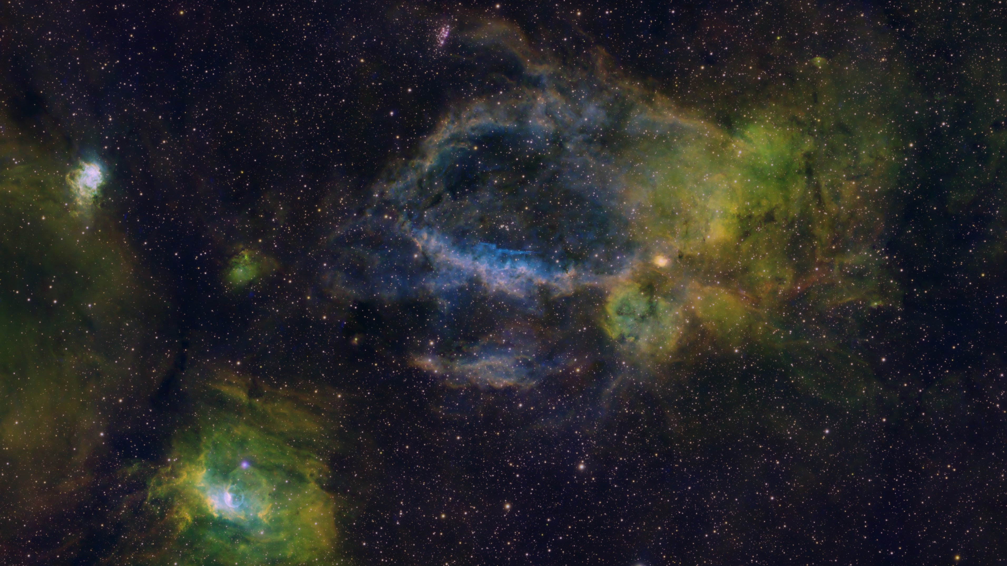

Voila les compo SHO des SH2-157 imagée cette nuit.
La version sans retrait du bruit vert car pour moi, il doit y avoir du vert vu qu'il y a beaucoup de signal en Ha
et la version avec retrait du bruit vert et du coup, plus du tout de vert, ce qui me choque, même si on retrouve une image SHO plus standard
