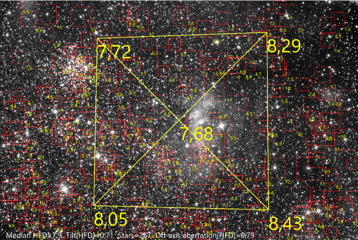

Les étoiles ne sont pas bien rondes (et elles sont nombreuses :mrgreen: ), peut-être un souci d'équilibrage qui m'a plombé le suivi en DEC, ou alors mon backfocus qui serait foireux avec le correcteur mais je ne m'en étais pas rendu compte avant :confusion-scratchheadblue: :confusion-shrug:

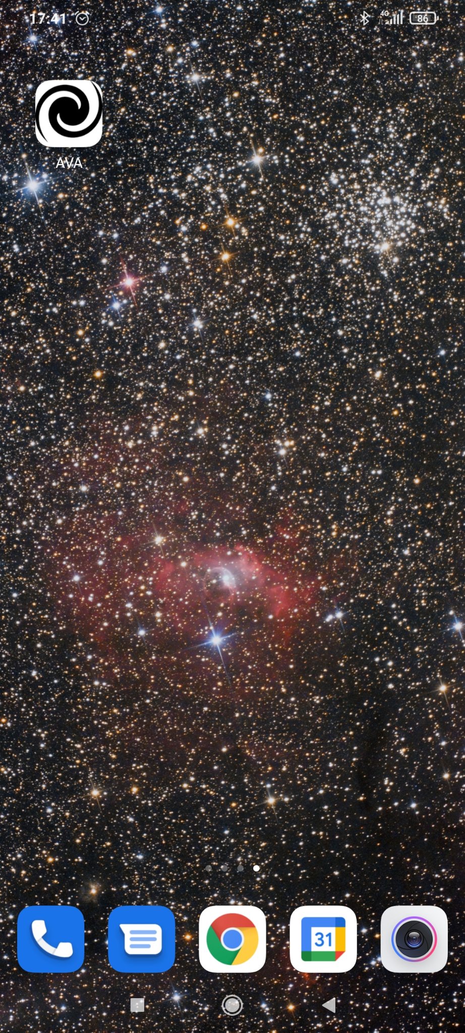

Message par Caprice » 04 août 2021, 17:44
En fond d'écran de tel, ça ne se voit pas trop :oops: :P

Message par Fabiolat74 » 04 août 2021, 17:53
@Caprice oui tes étoiles sa ressort, ta pas moyen de les atténuer un peu? sinon ta bulle est très belle

Message par Caprice » 04 août 2021, 18:41
Merci @Fabiolat74 , je n'ai pas essayé, je ne sais pas trop comment mais ça doit être possible surement.
Je voudrais bien corriger ça dès l'acquisition. Je me demande si c'est un pb de suivi, de correction, de tilt, la réponse D etc. :mrgreen:

Message par Lavinch31 » 04 août 2021, 19:08
Caprice a écrit :
04 août 2021, 18:41
Si tu n'as pas reussi a calmer ta courbe folle en Dec :D , oui je pense que c'est le suivi le principal coupable . Si c'était un pb de backfocus tu aurais ce defaut en bords de l'image , mais la toutes les étoiles semblent toutes ovalisées.
tu as un peu de tilt sur la droite qui amplifie le défaut.
Sinon c''est vrai qu'il y a beaucoup d'étoiles. Une réduction d'étoiles , mettra ta bulle un peu plus en valeur .
