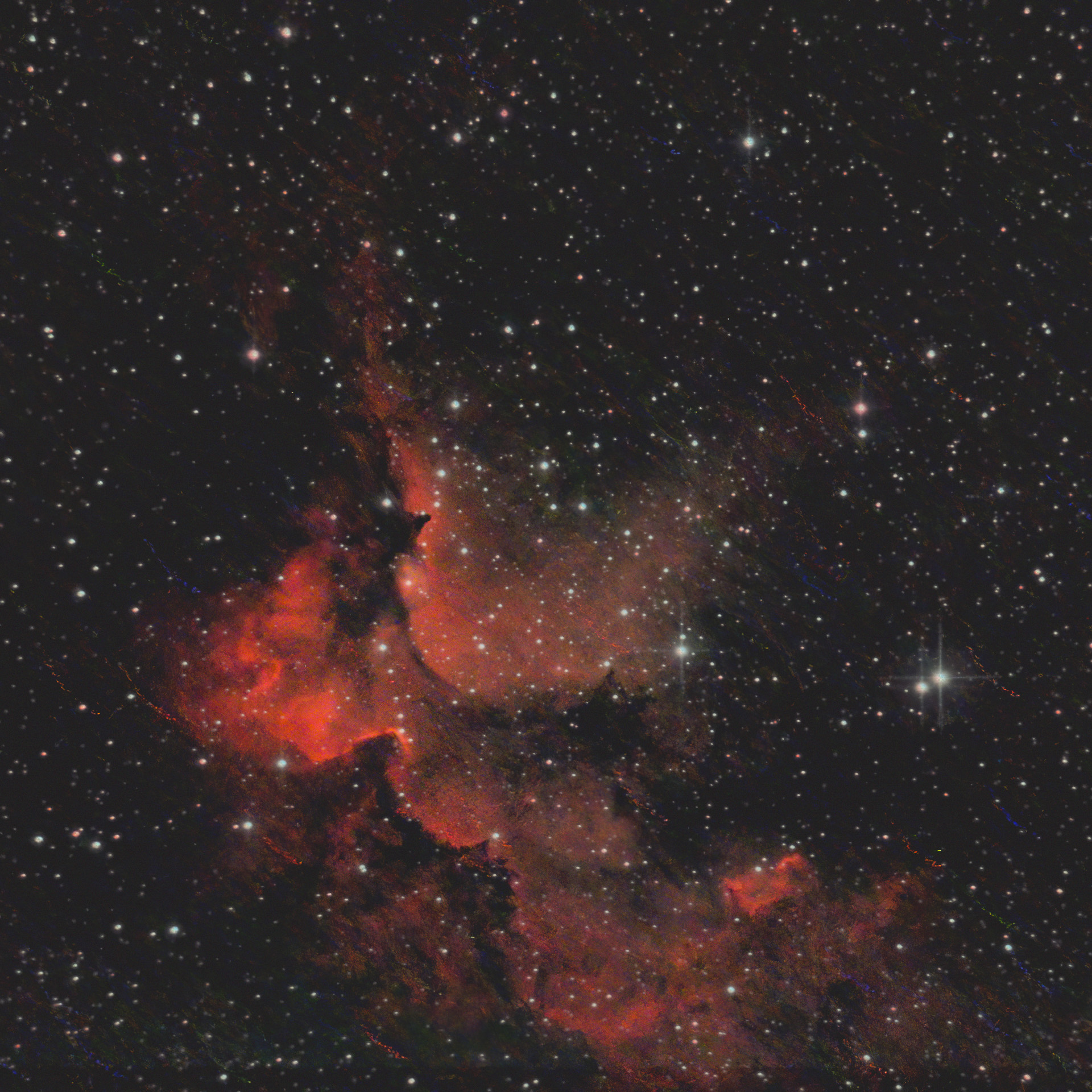

Message par ouiouiblog » 08 juil. 2023, 11:10
Un peu plus d'une heure sur le sorcier (je crois que je me suis légèrement assoupi pendant le stack :lol: )
NGC7380 142x30 sec / gain 200 / L-Enhance

Message par ouiouiblog » 08 juil. 2023, 12:22
08 juil. 2023, 12:03
bon faudras ton dark
Tu parles des artefacts rouges ? Je ne m'explique pas trop pourquoi ils sont là. Je penche plutôt pour un cadeau laissé par Denoise AI
J'avais un Dark pris à 28.1°. La température de la caméra est passée de 28.7° à 27.5° durant l'heure de stack. Je ne pense pas que ça vienne de là
J'ai vérifié le Dark, je ne lui ai rien trouvé d'anormal (si ce n'est qu'il me montre que le capuchon de la caméra n'est pas totalement étanche ...)
Le stack brut en mode histogramme sur Siril (après extraction du gradient) : pas d'artefacts

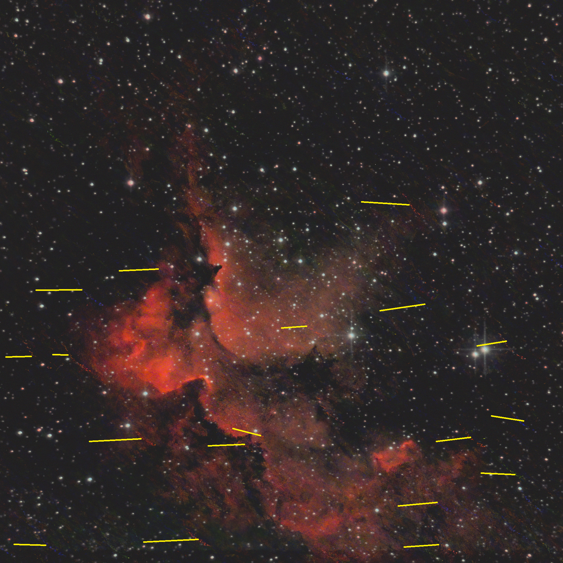

@ouiouiblog le fais d 'avoir de la trame n arrange pas le traitement , je te met ta photo avec trait jaune extremité a droite tu vois defaut pixel rouge et bleu du au dark pas bon , avec le suivi cela fait un trait :D

Message par ouiouiblog » 08 juil. 2023, 12:50
Merci, c'est plus clair. Par contre je ne vois pas comment je peux corriger ça.
Augmenter le nombre de prise pour les Darks (pour l'instant je suis à 21) ?
Il me semble avoir lu quelque part que le nombre de Darks dépends du nombre de brutes que l'on stacke et j'ai l'impression que ce problème se pose plutôt quand j'accumule de nombreuses prises.
Le Dark utilisé si ça peut aider

en general je tourne a 49 en dark, apres je pense qu'il en faut un minimum

Message par Olivier-Fantasy » 08 juil. 2023, 14:24
ouiouiblog a écrit : ↑
C'est la marque habituel des "pixels morts" non-pris en compte par le dark. Cela fait des trainées rouge, vert, bleu... Rien à voir avec Denoise AI ;)
08 juil. 2023, 13:41
Idem, je suis à 51... sauf pour les longues poses (genre 120s... là, je n'en fais que 25 : ouuuuh ! :P :D )
Mais avec une caméra non-refroidie, c'est difficile à gérer (car ça prend un max de temps, surtout par nos courtes nuits d'été).
+ d'un degré de différence !!! Même ta MAP a bougé, avec une telle différence ;)
Donc, c'est sûr que ça vient de là...
Je me suis fait avoir une fois, à ne pas refaire la MAP durant une heure de pose... Les frames de la fin étaient toutes floues... :(
(et heureusement, je n'ai pas les darks à surveiller)
Les cam non-refroidies, c'est fait pour le planétaire, des poses de quelques secondes, donc pas de souci de darks... En utilisation Ciel Profond, c'est moins cher, mais... faut faire avec, bricoler, etc. (jusqu'au jour où on passe à une cam refroidie ;) ).

Message par ouiouiblog » 08 juil. 2023, 14:51
Seulement +/-0.6 par rapport au Dark quand même. J'ai du mal à comprendre comment ça peut jouer autant, quand on sait que le bruit est x2 tous les 7°, 0.6° d'écart ça représente un écart inférieur à 10% sur le bruit thermique (et j'imagine qu'un pixel mort est tout autant mort à 27° qu'à 28° :D ).
Ceci dit, je suis bien obligé de constater que ce problème apparait uniquement quand je stacks de nombreuses prises (142 pour le sorcier).
Pour la mise au point, c'est contrôlable avec le filtre FWHM, non ?

Message par Olivier-Fantasy » 08 juil. 2023, 15:42
Oui, si tu vois que tu n'arrêtes pas de perdre et que le ciel est toujours bon, c'est que la MAP doit dériver...
Mais bon, ce sont plus des soucis d'AP que de VA (où on ne reste pas si longtemps sur une cible)... Mais si on ne corrige pas, en VA, ça finit quand même par être flou à l'écran (j'ai malheureusement plein de cibles comme ça sur ma page :mrgreen: )...

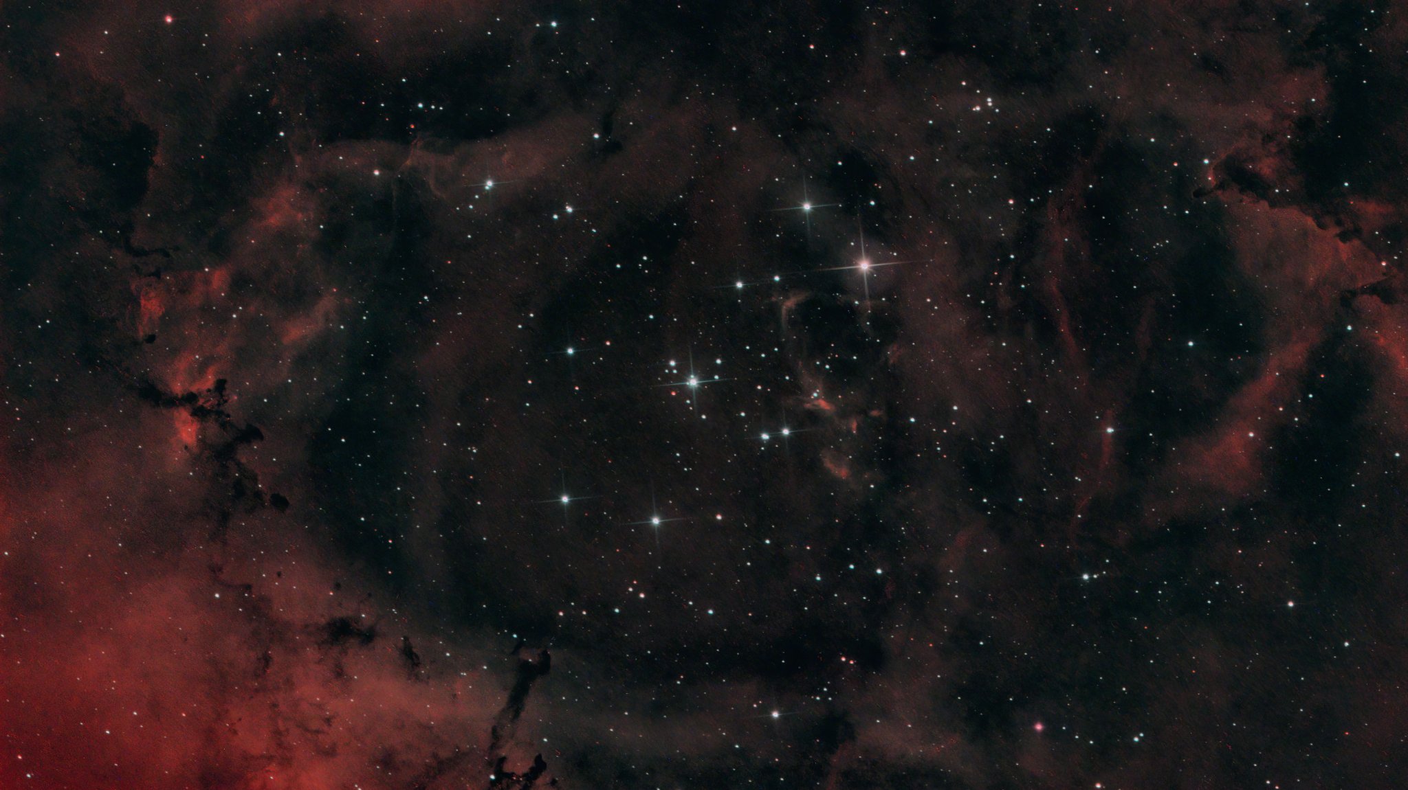

Le coeur de la Rosette en 11x3 minutes, où mon pôte Topaz est aussi intervenu, mais de manière plus discrète (et je l'en remercie)
Je vous mets les fits en PJ si vous voulez vous amuser avec :

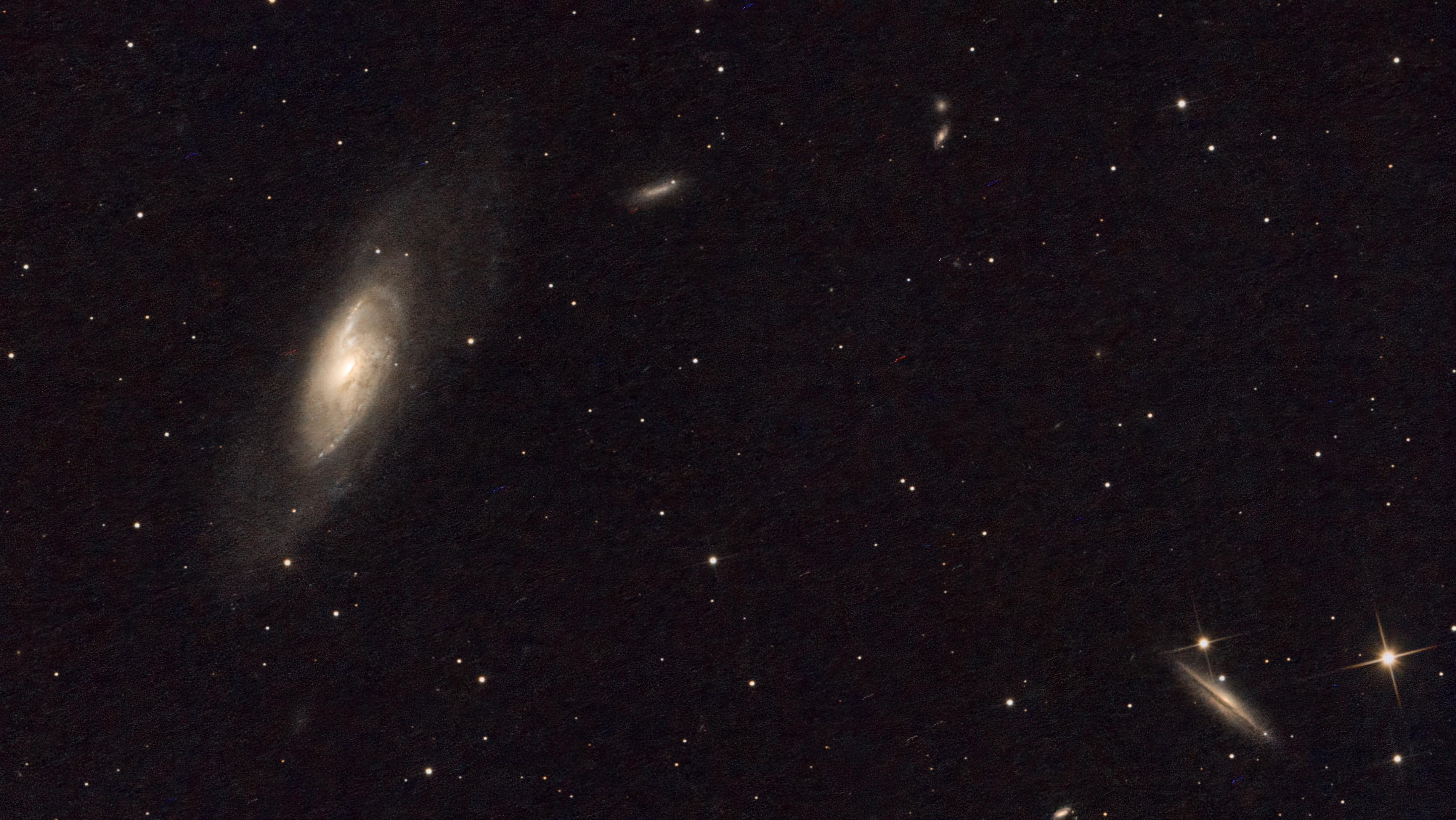

La M106 d'hier soir.
Le traitement ne change pas beaucoup de l'image en VA (tant mieux :) )
