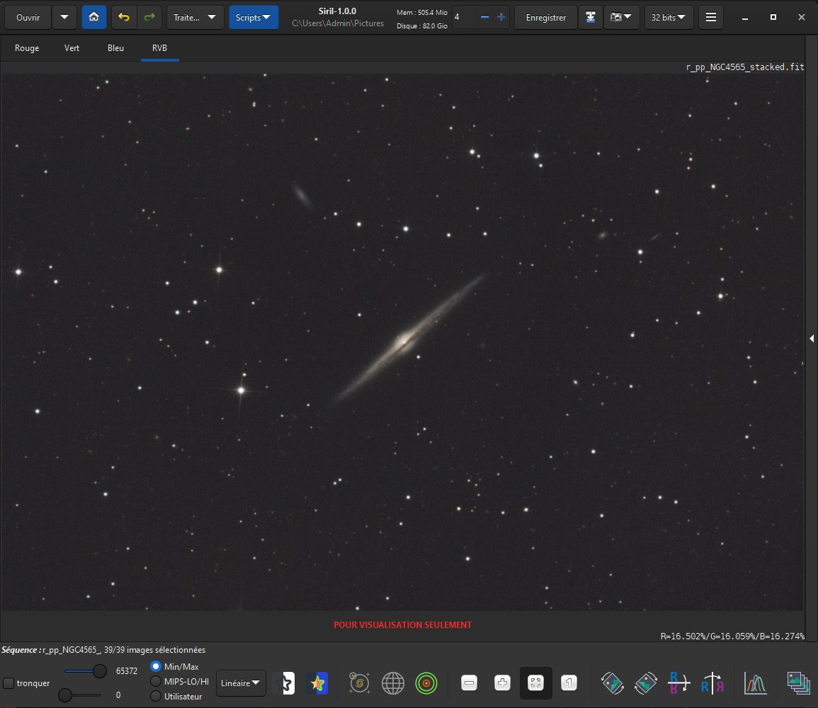

Il faut viser une map aux petits oignons, avec l'autofocus de Nina par exemple, et une collimation au poil, il faut désactiver le guidage aussi, sur du lucky ça fait plus de mal que de bien. Mode capture comme en planétaire, gain pour minimiser le bruit de lecture (voir par rapport aux courbes de ton capteur) donc en .Ser, Siril gère très bien les Ser, alignement sur une ou 3 étoiles (la centrale de la nébuleuse par exemple) et la tu peux descendre pas mal en expo. Il faut juste que tu puisses aligner sur la centrale. Donc tu vas le plus bas possible en temps de pose tant que tu peux aligner dans Siril c'est bon. A l'empilement tu fais un gros tri sur la fwhm, ne garde que les meilleures et ça roule. Pas trop tirer les curseurs sinon tu crames tout. J'ai prévu de la faire avec le gros, je pense que je vais craquer pour la 2.7x d'APM.

30 mars 2022, 17:06
Je ne savais pas que Siril savait aussi faire ça. J'étais parti en mode planétaire avec Autostakkert, il faut qu'essaye comme ça. Merci @John Mc Burn

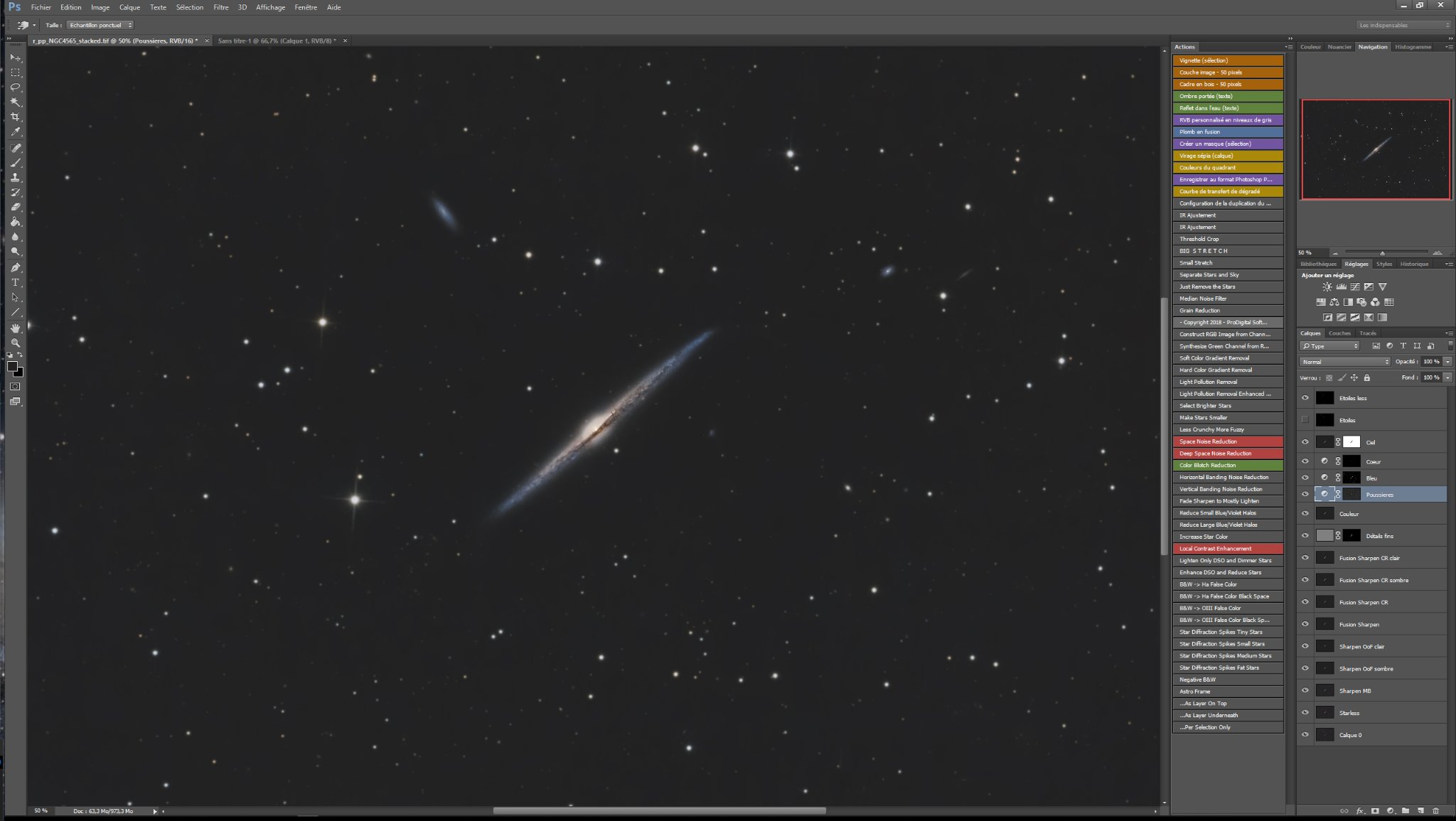

L'AstrosouVenirogrAphie par Caprice
Message par Caprice » 01 avr. 2022, 11:56

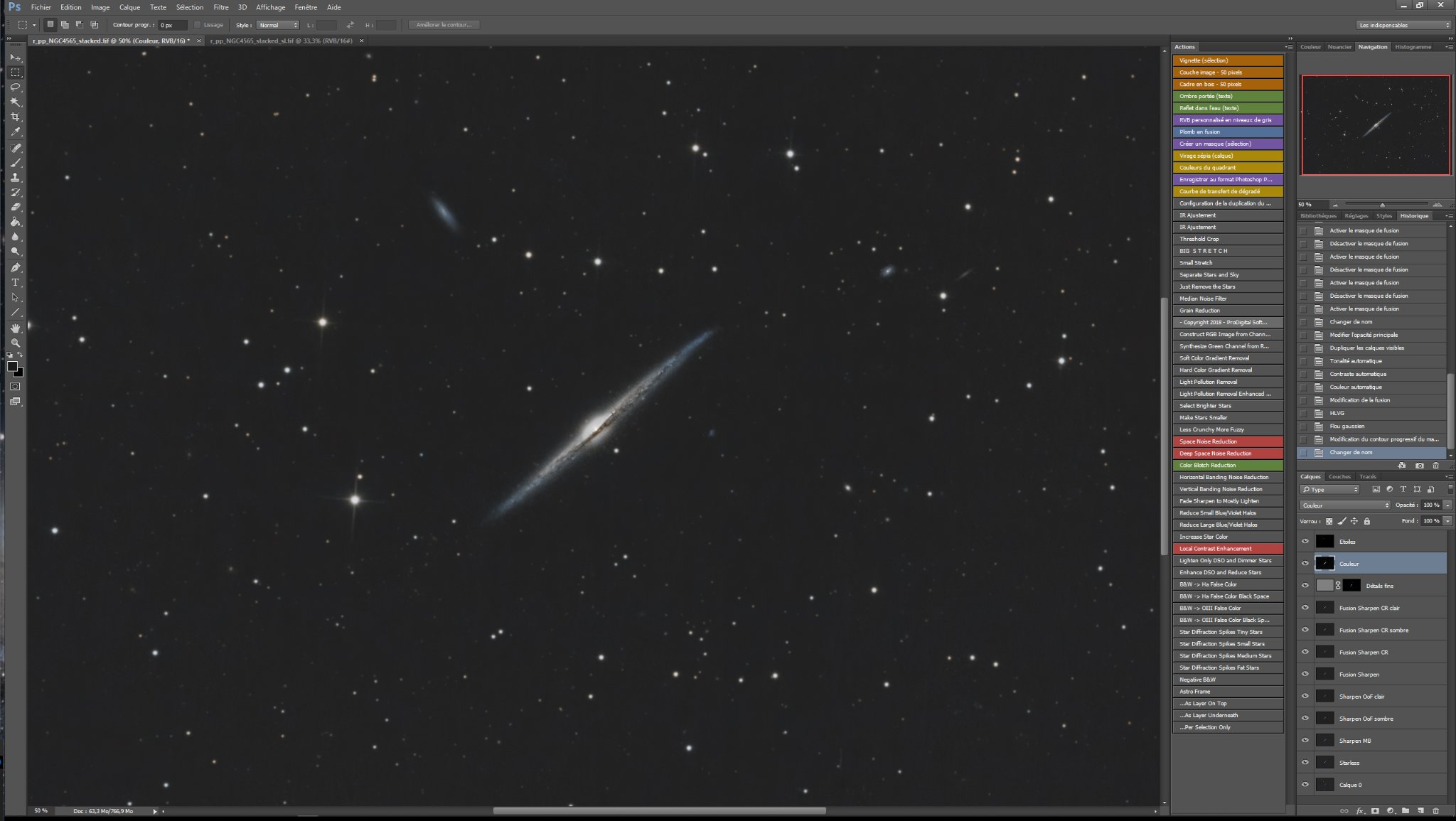

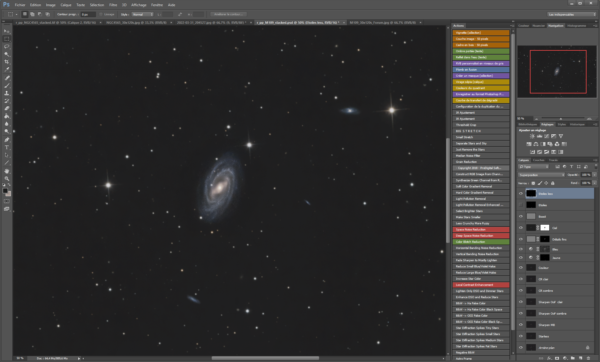

Ma méthode ces derniers temps pour l'image complète est toujours la même. Tu peux la "lire" en regardant la suite de calques que j'utilise ;)
Pour le Ciel, j'ai deux outils principaux :
- Le débruitage du Filtre Camera Raw de PS (avec masque pour préserver l'objet)
et/ou
- Le plugin AstroFlat Pro

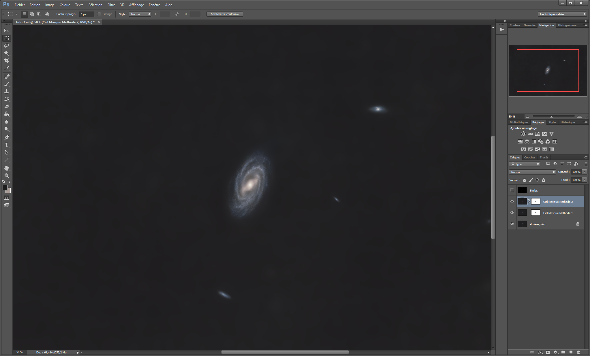

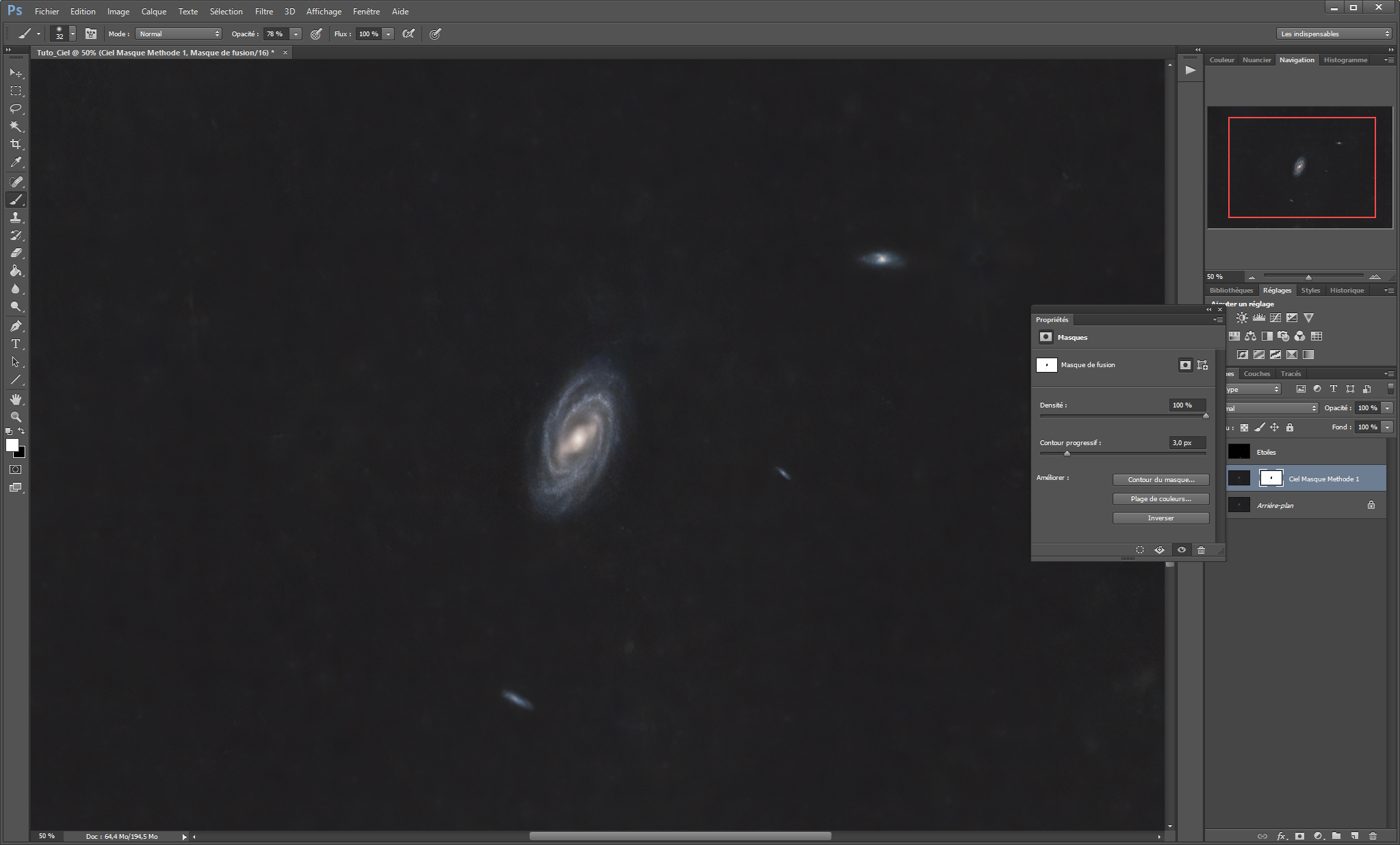

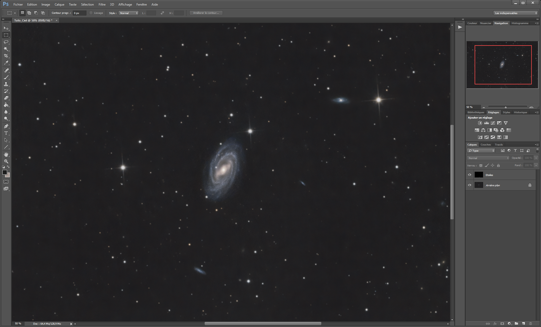

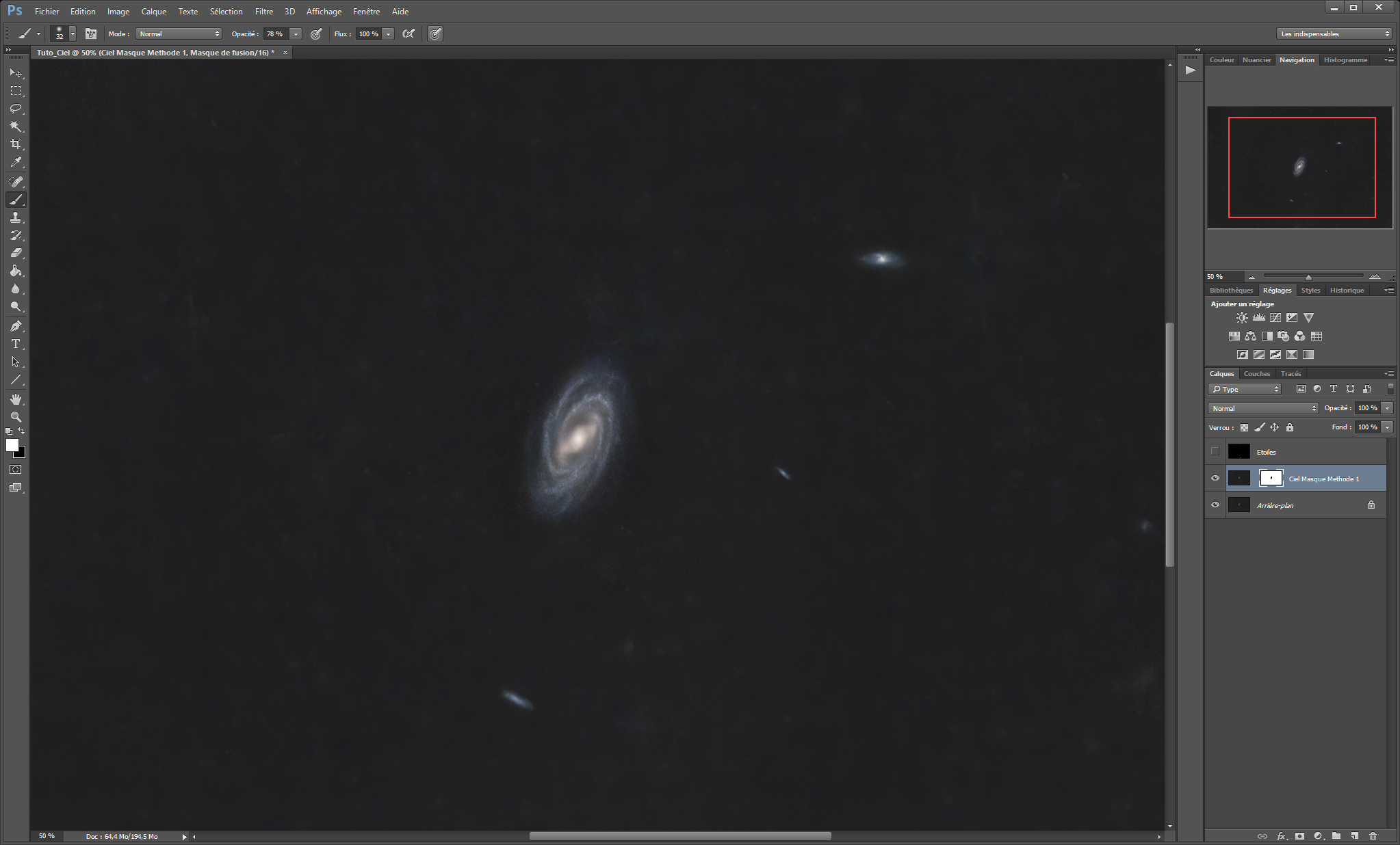

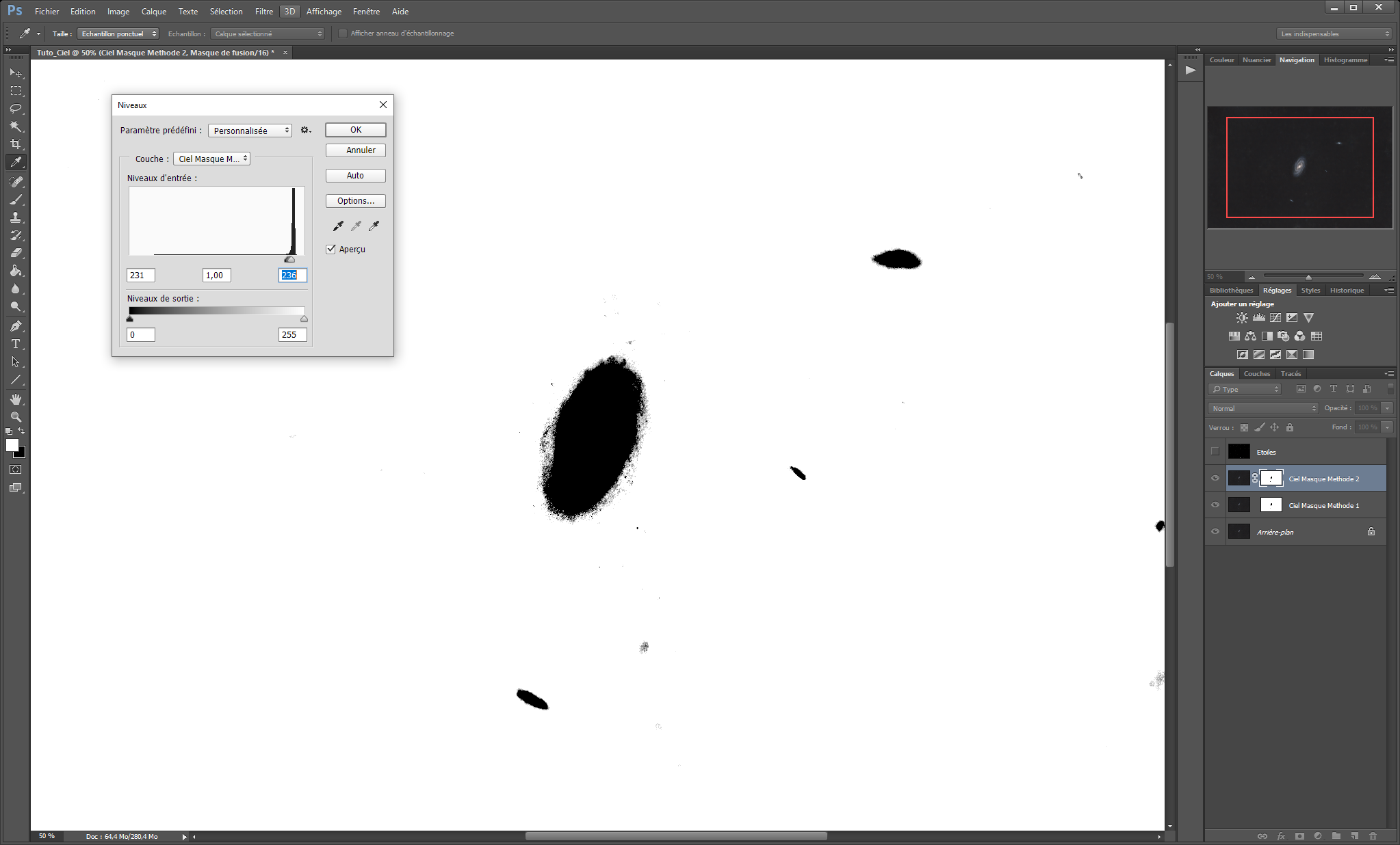

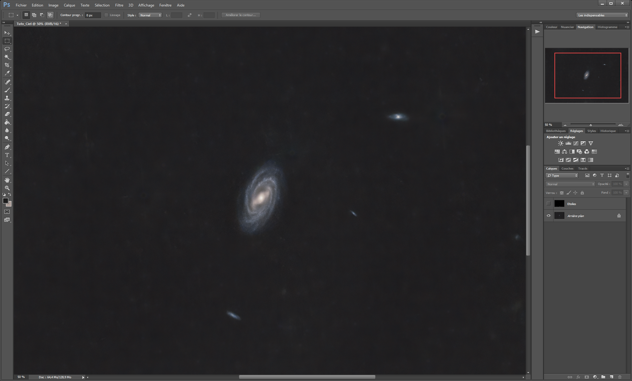

Si je prends cette image pour exemple
je pars de la version starless

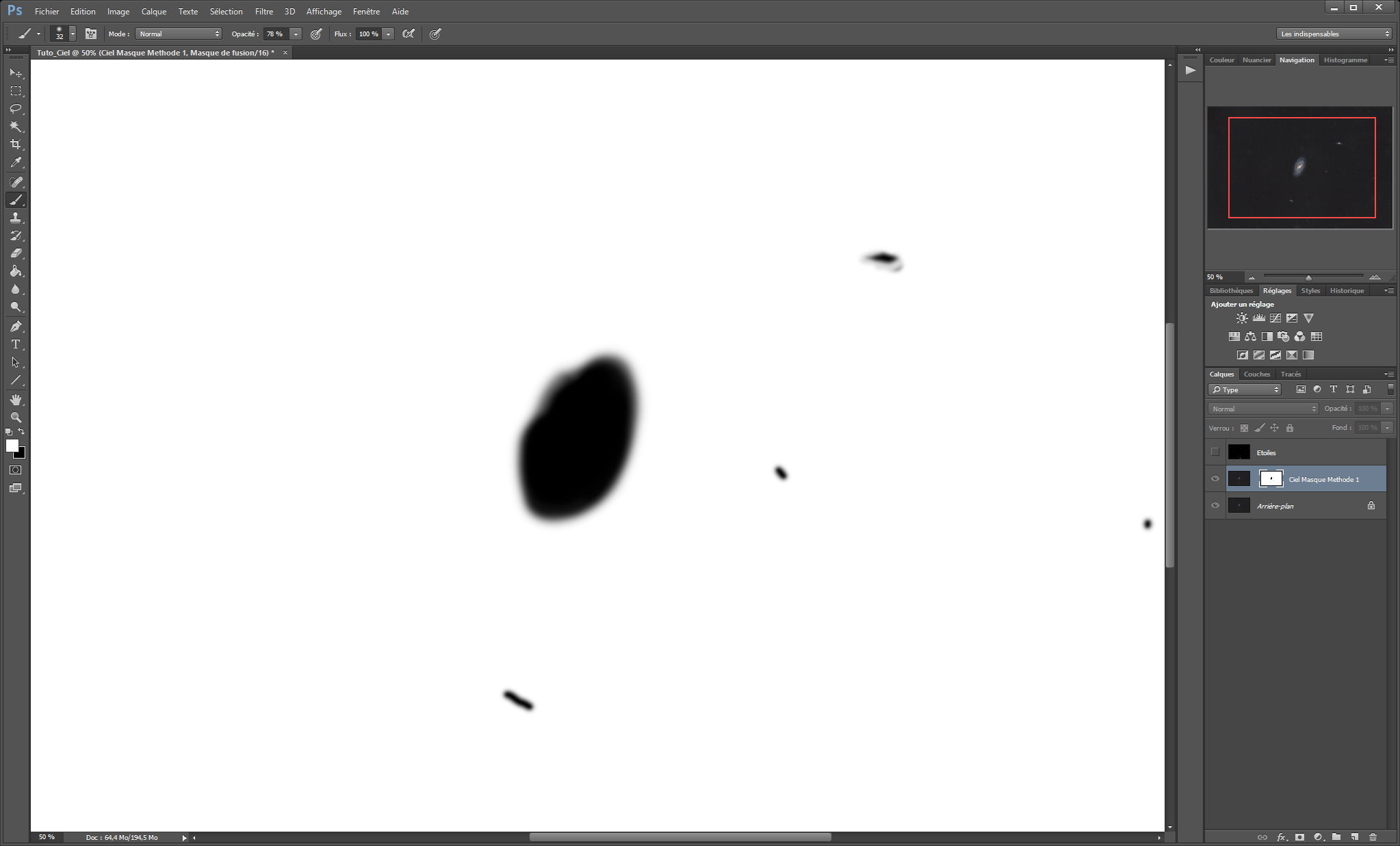

Je duplique le calque que je renomme Ciel sur lequel je vais ajouter un masque de fusion. Là j'ai deux méthodes :
Méthode 1
- Je crée un masque de fusion tout blanc (en appuyant sur Alt et en cliquant sur l'icone "masque de fusion"
- Je me positionne sur le masque dans la liste des claques et je viens peindre en noir sur l'objet pour qu'il ne soit pas touché par le traitement fait sur le calque (j'essaye de ne pas oublier les autres tachouilles présentes dans l'image)
- Je joue sur l'opacité du pinceau quand j'arrive aux bords de l'objet pour que la transition soit plus douce ou sur la couleur, entre gris clair et gris foncé selon ce que je veux (NB avec un calque, tout ce qui sera blanc sera affecté, tout ce qui sera noir sera préservé, tout ce qui sera gris sera... ben moit/moit selon le niveau de gris :mrgreen: )
- Je double clique sur le masque de fusion et je mets un contour progressif de 3 pixels en général (peut-être remplacé par un flou gaussien de 3 pixels)
- En faisant alt-click sur le masque, on voit ce que ça donne et on peut peaufiner manuellement dessus

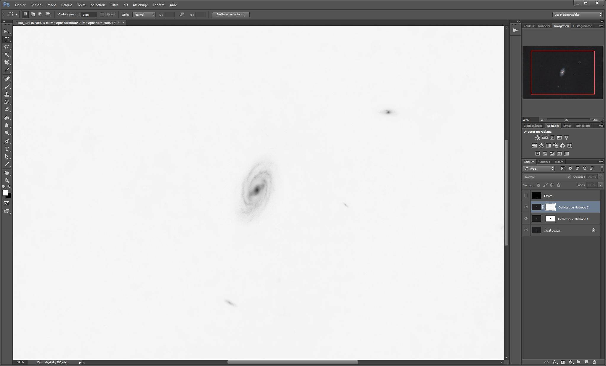

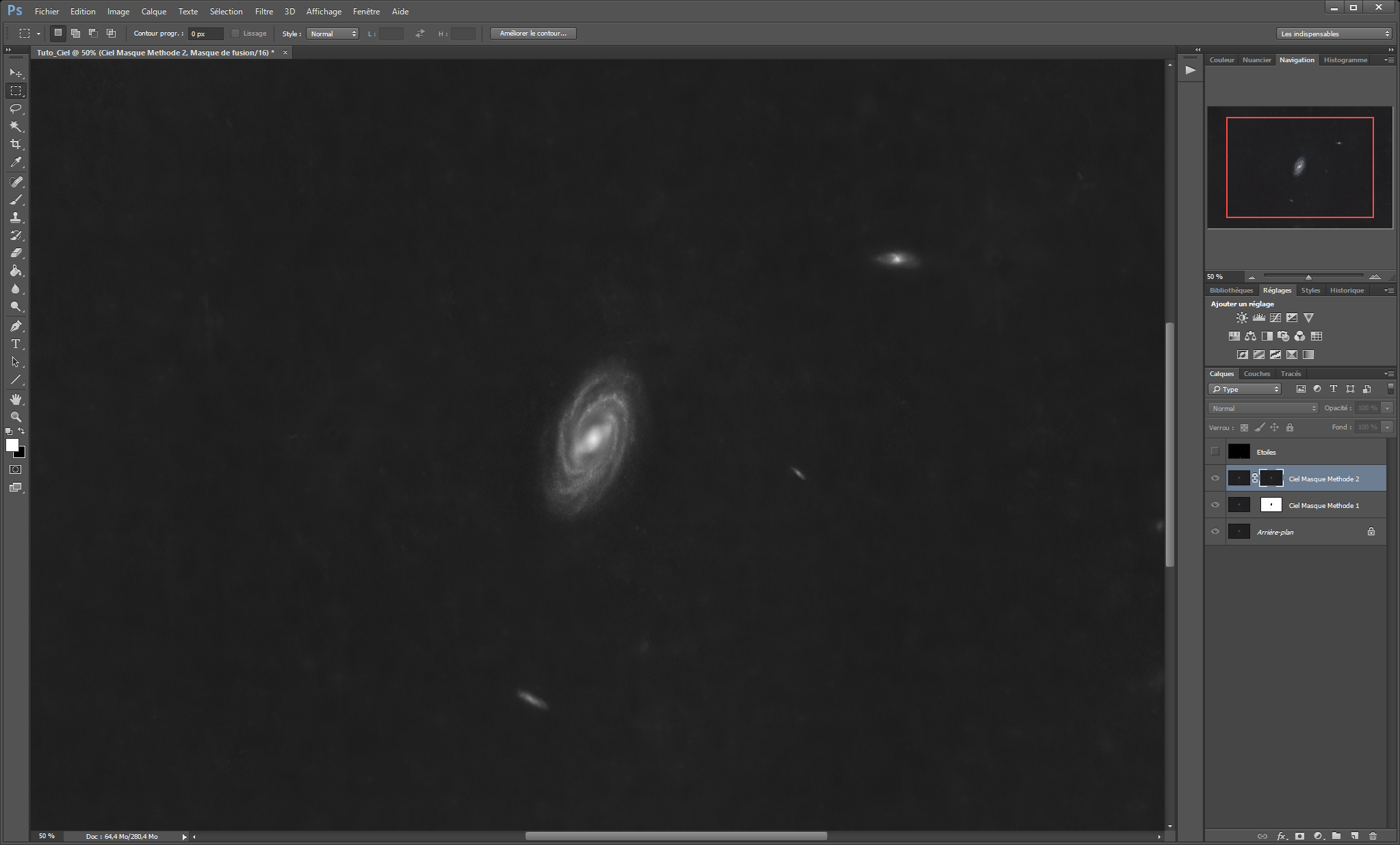

Méthode 2
- Je crée un masque de fusion tout blanc (en appuyant sur Alt et en cliquant sur l'icone "masque de fusion" (Oui ça commence pareil)
- Je sélectionne toute l'image (crtl+a) et je la copie (crtl+c)
- Je me place dans le masque (alt+click sur le masque)
- Je colle l'image copiée dedans (ctrl-v)
- J'inverse cette image pour la mettre en négatif (ctrl-i)
- Je lance Niveau (ctrl-l) et je joue sur le point noir et le point blanc pour couvrir mon objet comme il faut, sans trop dépasser ni en oublier
- Si le résultat n'est pas encore satisfaisant, je peux jouer avec Luminosité/contraste, toujours sur le calque ou venir peindre en blanc des taches noires que je ne souhaite pas conserver
- Je double clique sur le masque de fusion et je mets un contour progressif de 3 pixels en général (peut-être remplacé par un flou gaussien de 3 pixels) (oui la fin aussi c'est pareil :mrgreen:)

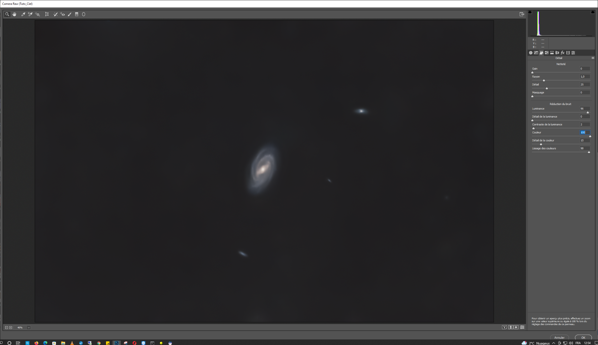

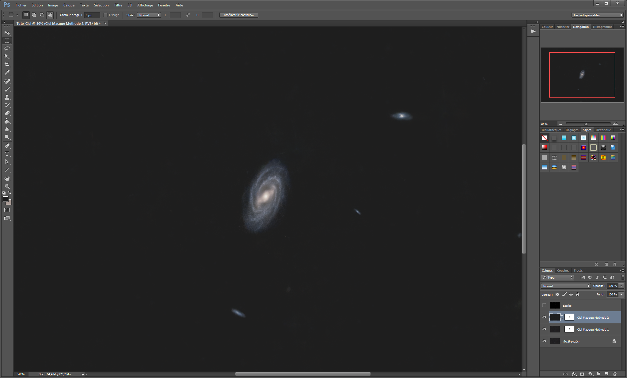

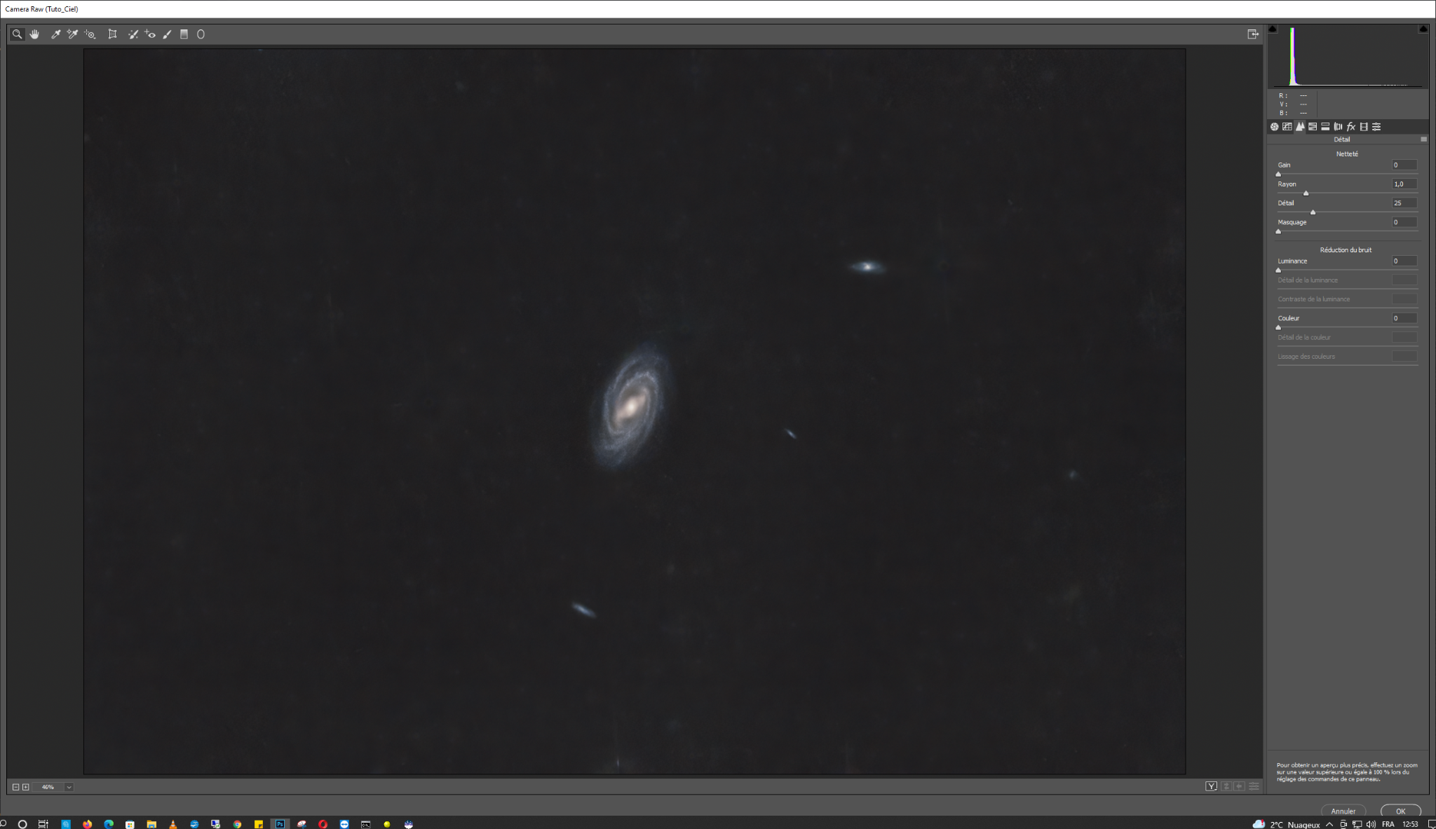

Quelle que soit la méthode de masquage choisie, je reviens ensuite sur l'image et je lance Filtre/Filtre Camera Raw où je sélectionne l'onglet Détail (deux triangles)
Je joue sur les curseurs de Réduction du bruit (de luminance et de couleur) Ici je fais un réglage tout à fond pour qu'on voit bien l'effet
Et quand je fais OK, je reviens sur l'image où le Ciel a déjà bien été lissé, sans avoir perdu de détail sur mes objets

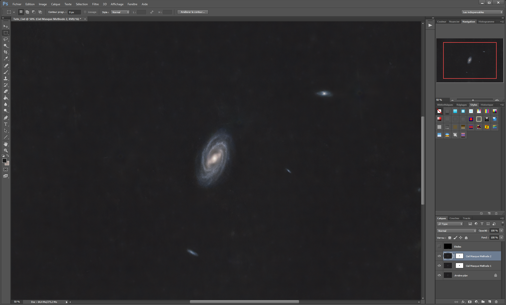

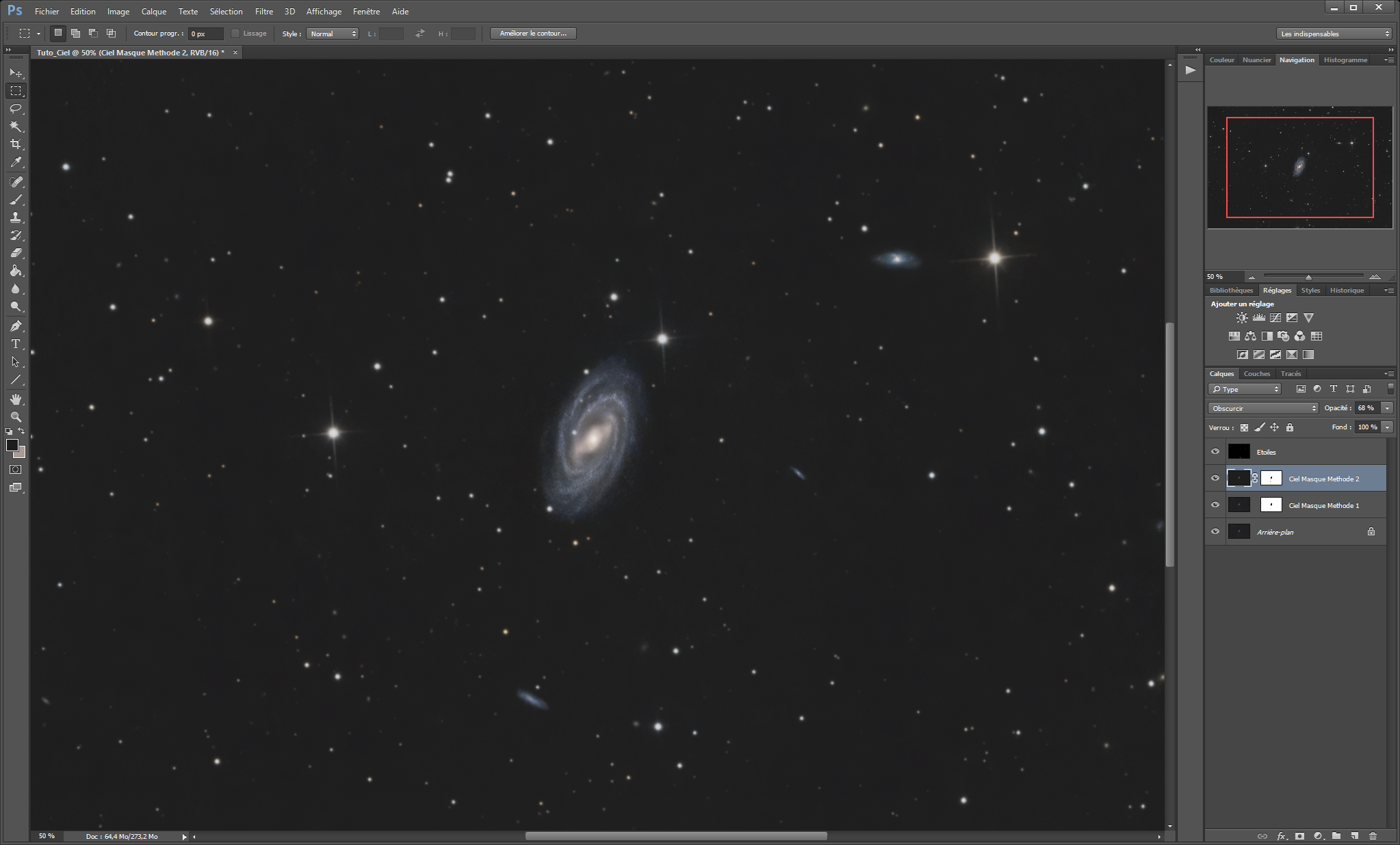

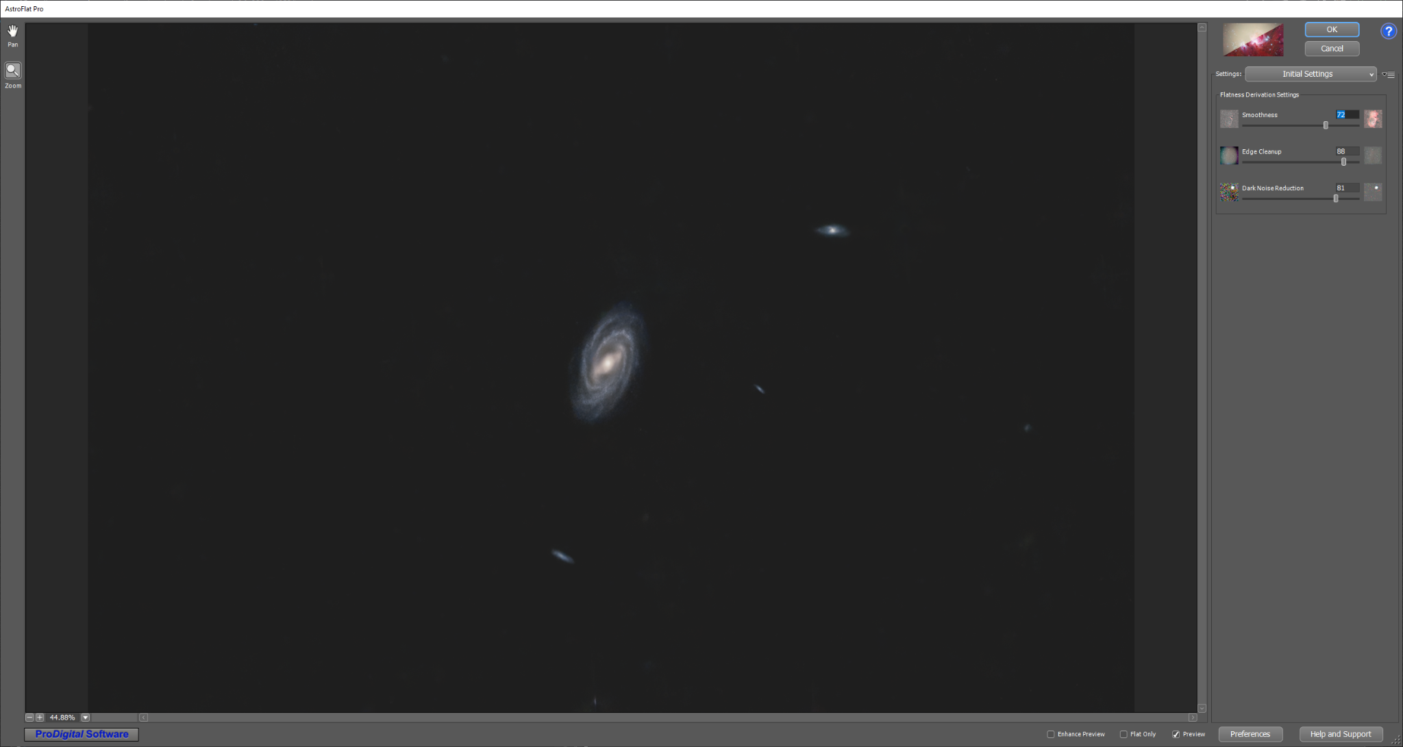

Eventuellement, avec ou sans masque, il y a le plugin payant AstroFlat Pro qui permet aussi un bon lissage
Réglages extrêmes encore pour être plus parlant
Résultat (un peu violent :ninja: )
Sachant qu'on peut cumuler les deux méthodes dans le même calque ou sur deux calques différents et jouer sur la transparence des calques pour arriver au Ciel qui nous plait (en mode normal ou en mode Obscurcir ici sur le calque AstroFlat)
