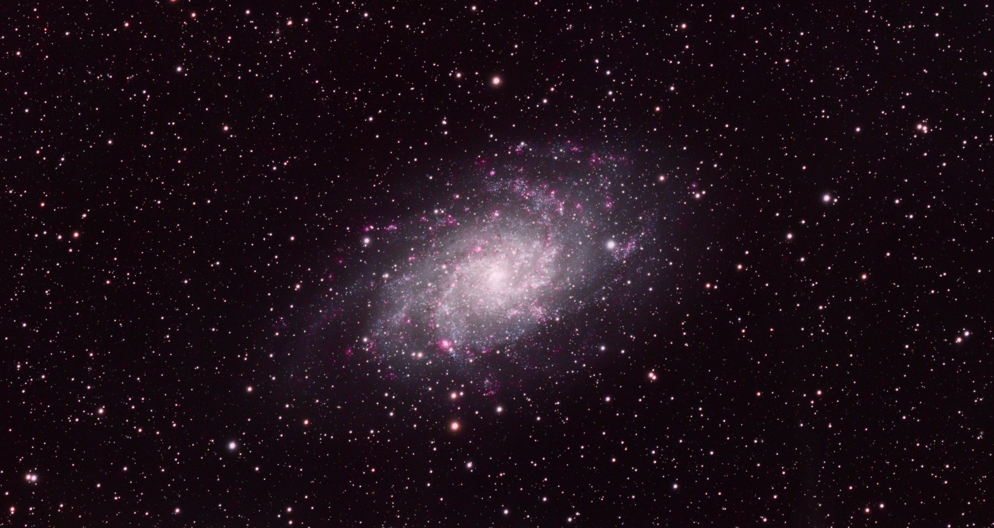

Messages : 10087
VAstrophoto Minicam 8M et SV555 - Darki
Message par Fabiolat74 » 18 sept. 2025, 17:16
darki a écrit :
18 sept. 2025, 17:06
LRGBHa
ton intégration ha est super léger je trouve je trouve pas une grande différence avec ton lrgb ormis le fond du ciel plus foncé
bon en tout cas elle est belle quand même cette photo :clap: :clap:
je serais curieux de voir ton ha brut ;) pour me donner une idée
Messages : 4390
Message par darki » 18 sept. 2025, 17:24
Je trouve aussi que le Ha ressort pas vraiement.
Le ciel plus noir c'est que j'ai pas étiré les 2 compo pareil ...
Voila le stack Ha non étiré
Messages : 10087
Message par Fabiolat74 » 18 sept. 2025, 20:26
Je viens de le regarder, donc pleins de choses dedans , donc niveaux traitement tu dois faire mieux que ce que t'as fait, avec siril je ne saurais dire comment procéder.
bon du coup j ai testé avec ta photo lrgb et ton ha , jarrive a sortir vite fait cela travail grossier juste pour avoir apercu ;)
donc conclusion y as du potentiel à exploiter
Messages : 4390
Message par darki » 18 sept. 2025, 21:37
merci @Fabiolat74 , reste à savoir comment.
Peut être comme pour le SHO, étirer chaque couche avant de composer.

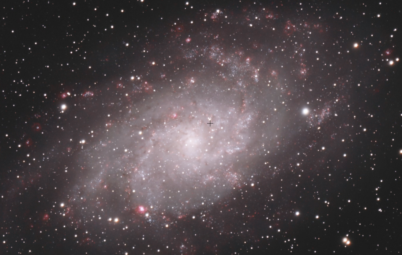

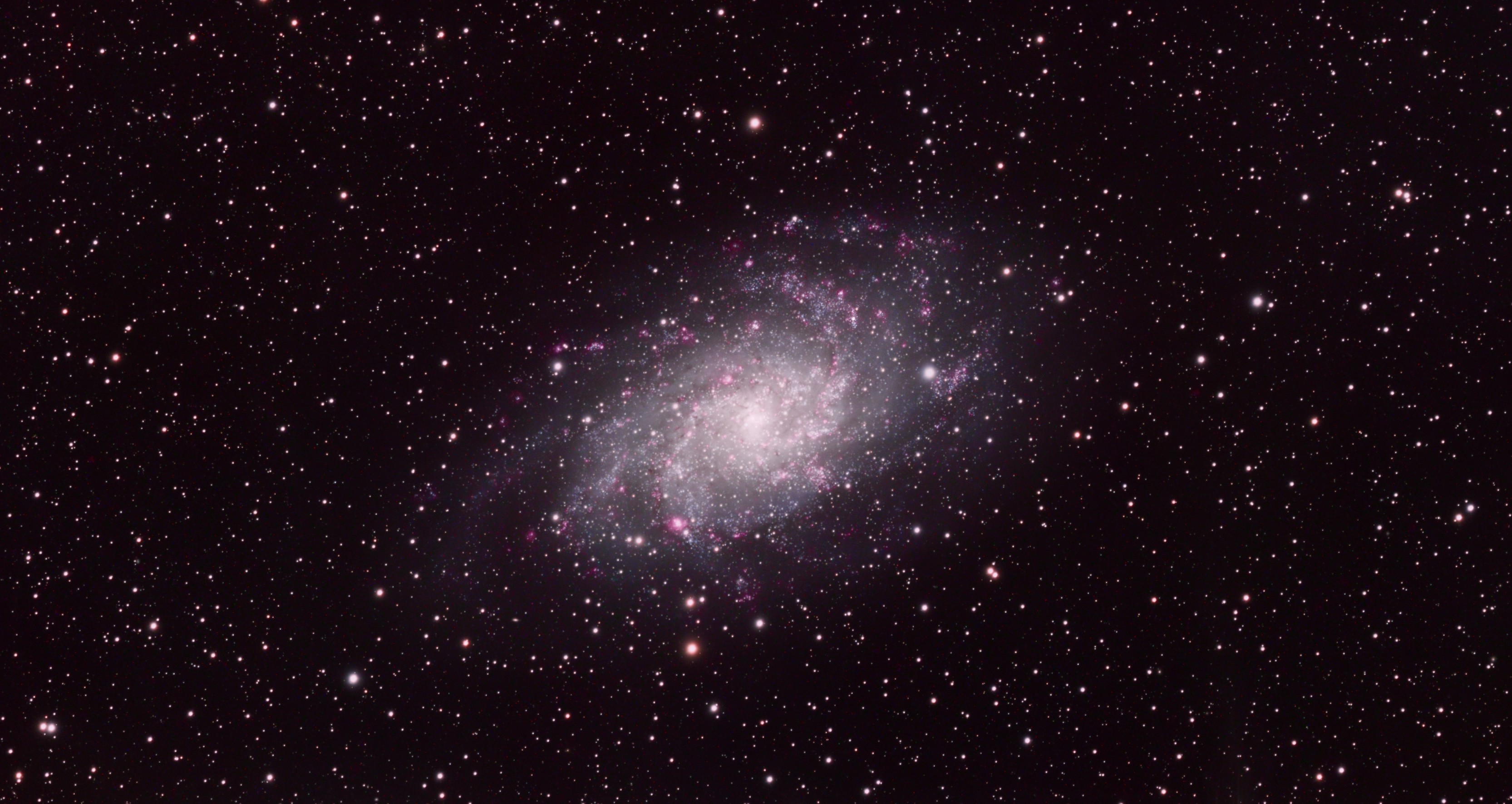

Messages : 4390
Message par darki » 19 sept. 2025, 15:45
Bon, j'ai testé et j'ai fait la M33 Barbie girl
Triangulum_Pinwheel_SVBony_SV555_apo_QHYminiCam8M_LRGBHa_prestrech_satu_deconvrecompo_crop.jpg
en baissant (un peu) la saturation des rose/magenta
Triangulum_Pinwheel_SVBony_SV555_apo_QHYminiCam8M_LRGBHa_prestrech_satu_deconvrecompo_crop_satumoins.jpg
Messages : 10087
Message par Fabiolat74 » 19 sept. 2025, 17:22
as tu essayer de modifier magenta vers le rouge ?? ;) ;)
Messages : 11194
Message par Olivier-Fantasy » 19 sept. 2025, 17:24

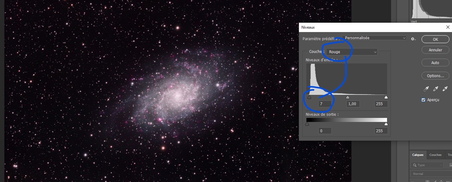

Tu pourrais aussi baisser le rouge du fond de ciel (en coupant à gauche, sur la courbe du Rouge)...
Messages : 4390
Message par darki » 19 sept. 2025, 17:33
Ben vu que le ha dans siril il le propose un peu magenta. Et puis en plus je sais pas faire avec siril et je n’utilise que ça pour le moment.
En plus je m’aperçois que j’ai beaucoup moins de signal que sur la version où j’ai étiré après la compo

En vrai, avec Gimp, si tu utilises "Courbes" et "Niveaux" (dans le menu "Couleurs"), tu peux déjà quasi tout faire. Je ne me sers presque que de ça (tu as le denoise dans Siril, maintenant). Bref, pas besoin de formation pour deux fonctions ;)

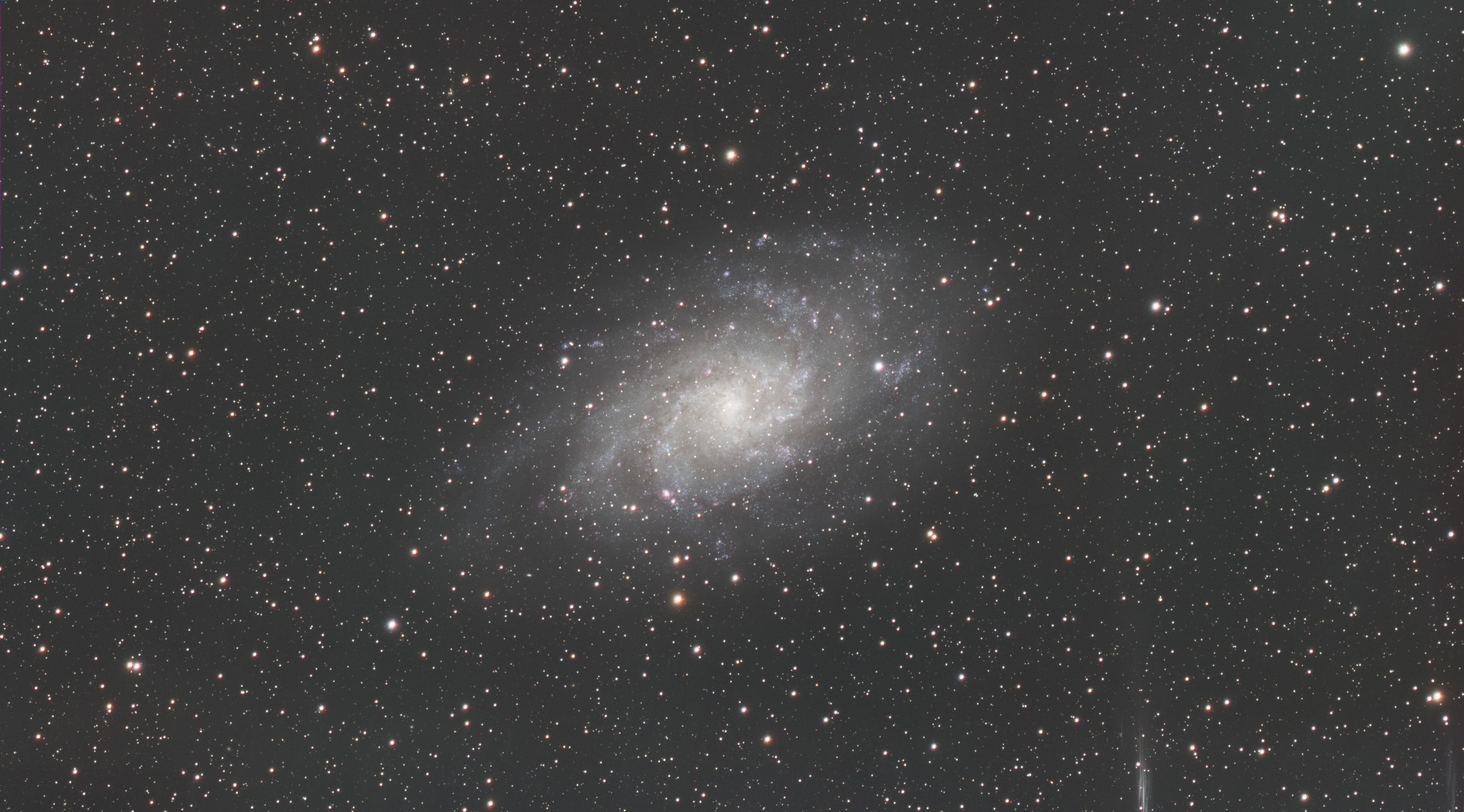

Messages : 10087
Message par Fabiolat74 » 19 sept. 2025, 17:40
Du coup lol suis débordé a la maison tu la étouffé un peu cette M33, test a partir de ta photo :character-daphne: barbie

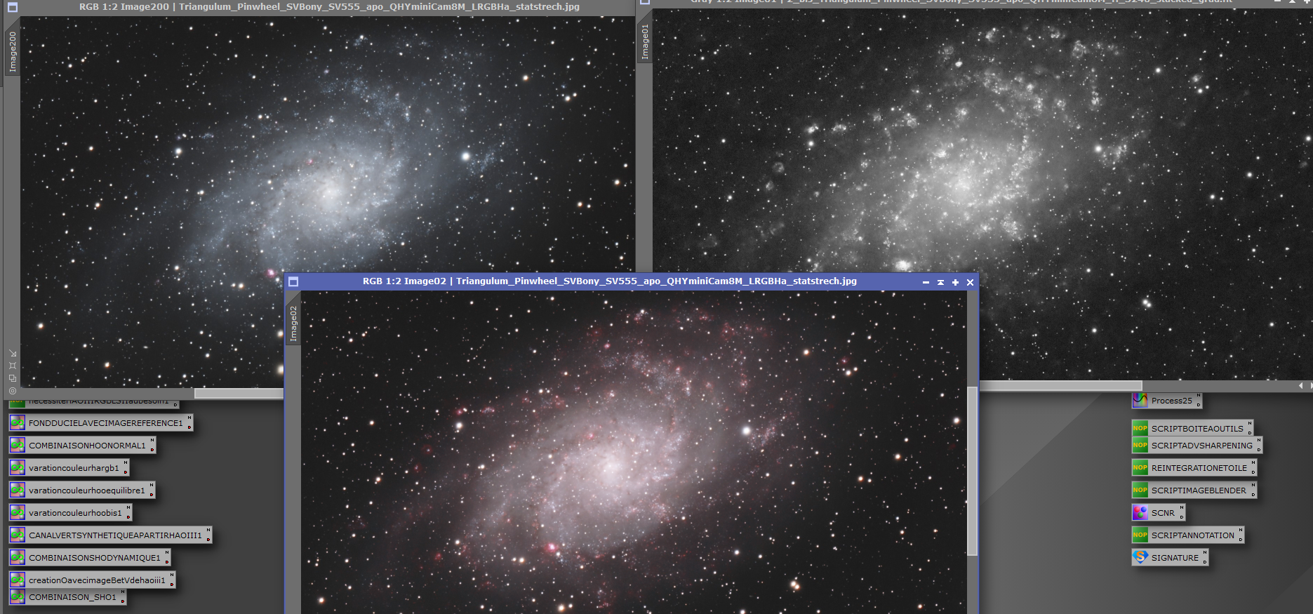

ci ça m'est destiné , oui avec pix et le script boite a outils dedans yas une fonction pour intégrer le ha sur une photo rgb etc
tu peux modifier la couleur du magenta disons couleur saumon à violet saturé façon de parlé et un réglage sur le fond du ciel pour diminuer le magenta , mais des fois cela suffit pas donc je fait un fond du ciel synthétique on va dire

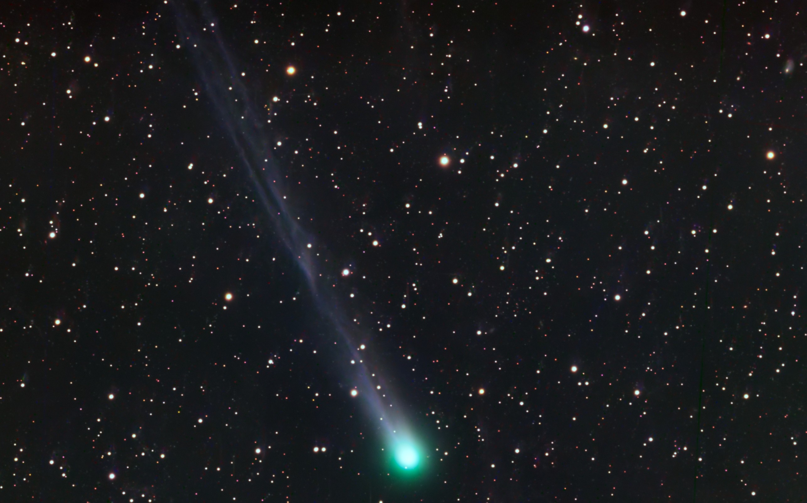

Messages : 4390
Message par darki » 26 sept. 2025, 14:26
Voila une première version de la comète C/2026 A6 avec uniquement les couches RGB (ma Luminance est pourrie par des voiles nuageux).
Du coup 12x60s sur chaque couche
Le suivi PHD a été fait sur la comète mais j'ai empilé et composé avec Siril sur la base des info d'astrométrie de chaque brute et donc les étoiles sont nettes et il y a déplacement de la comète, et encore plus entre les couches.
Je découvre, donc le seul mérite de cette image, c'est d'exister :lol:
Aucune comparaison possible avec Maître @Fabiolat74

Messages : 10087
Message par Fabiolat74 » 26 sept. 2025, 15:19
merci pour le compliment, bon pour ma part, c'est vraiment dure le traitement de photo sur comète, plein de taff à faire sur les alignements comète et étoiles, au moins tu as le mérite de l'avoir faite et d'en garder un souvenir :clap: :clap:

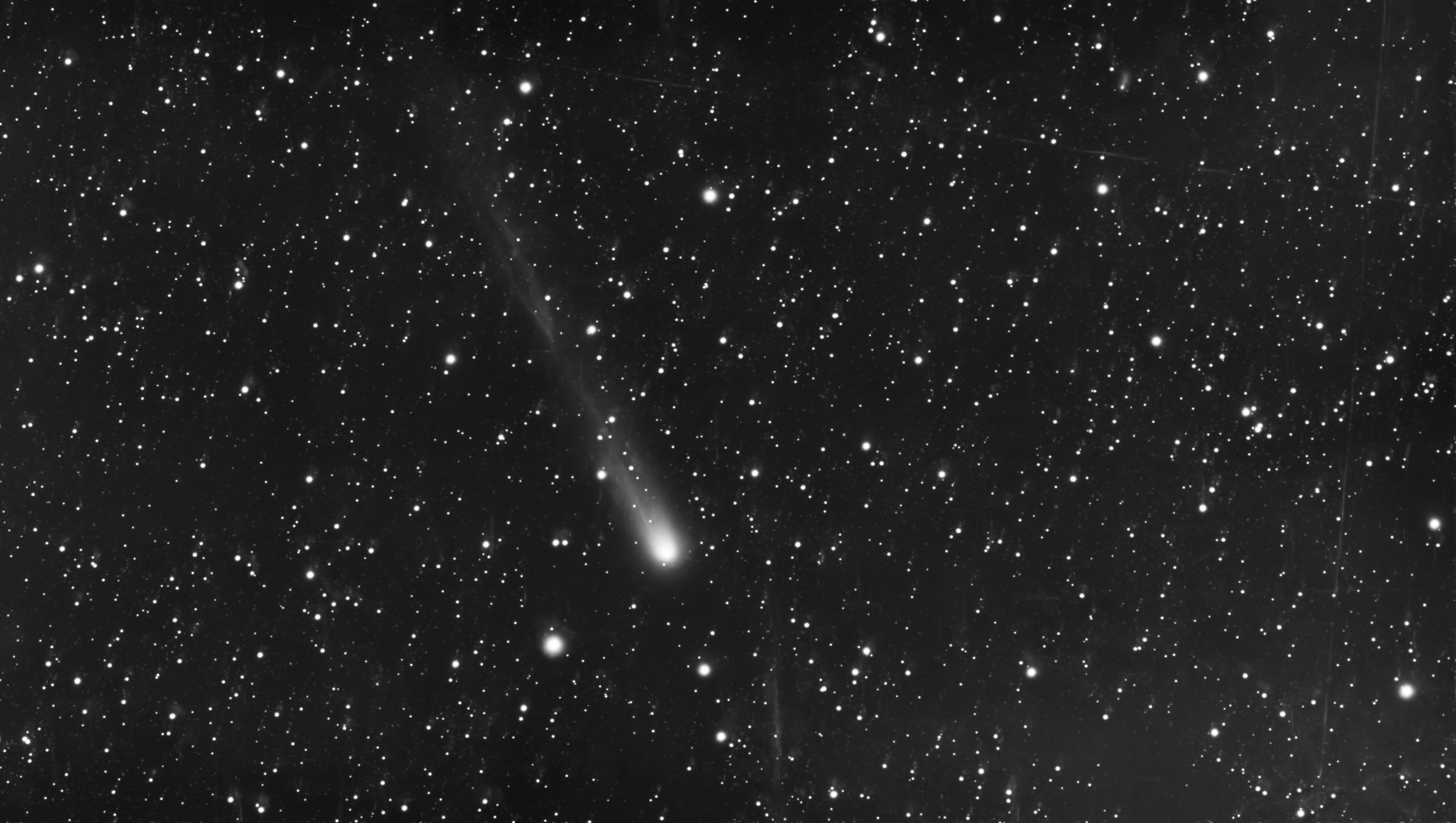

Messages : 4390
Message par darki » 27 sept. 2025, 16:47
J'ai pu traiter 5 images de 90s de ma luminance (il y a eu un décalage de cadrage pile au milieu de mes 10 poses)
Mis à part les merdes du filtre Luminance (pas refait mes flats) et le fait que la starless garde une trace des étoiles, je suis assez content du détail des voilages de la queue, et surtout d'voir pu aligner la comète et les étoiles séparément et les rassembler ensuite.
faut que je trouve la patience de faire les couches RGB pareil :lol:

Messages : 4390
Message par darki » 28 sept. 2025, 00:09
Bon, voila la compo non sans mal.
Merci de votre indulgence pour les étoiles et le fond du ciel ...
