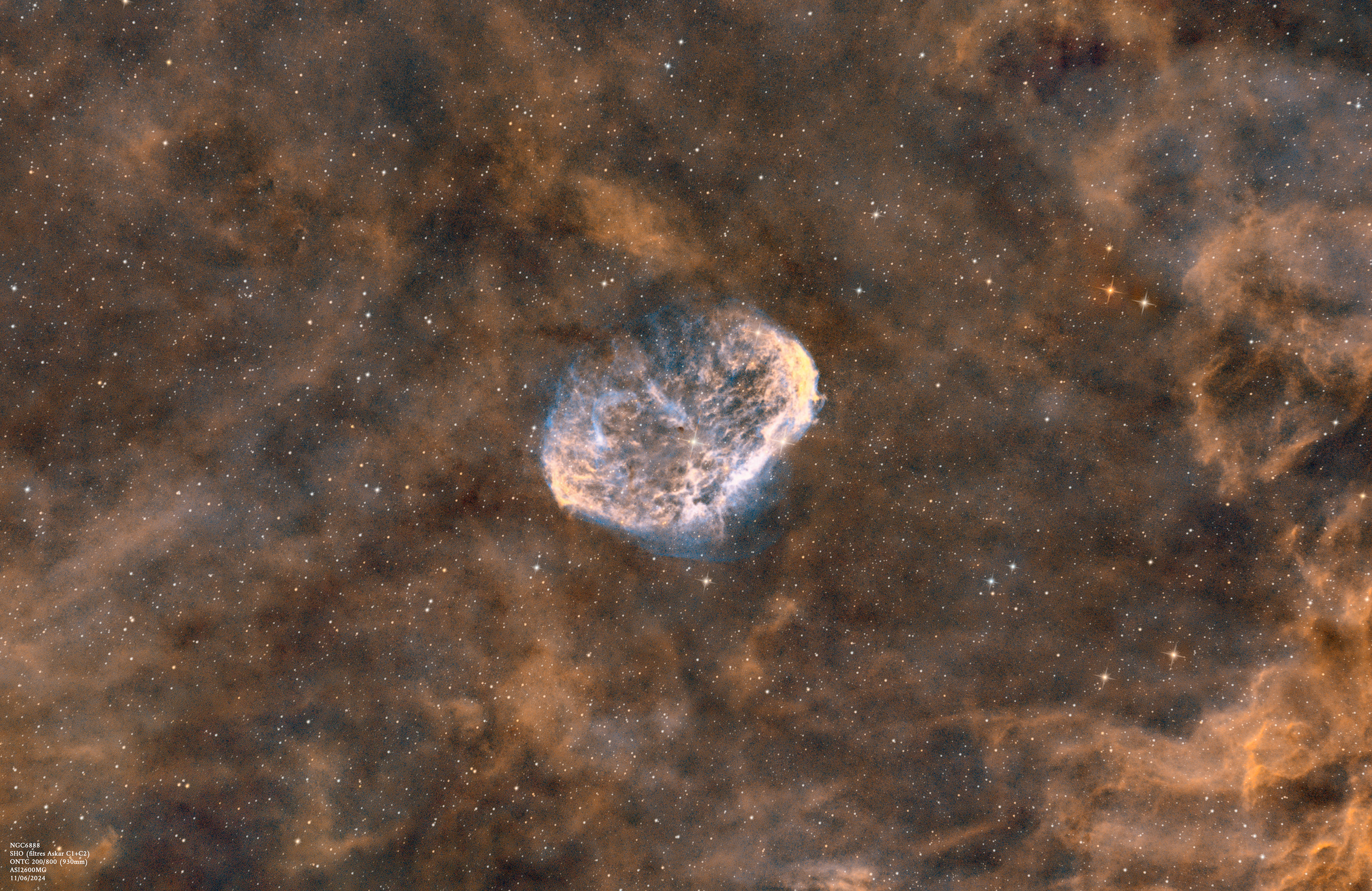

Dernière version de NGC6888 vraiment SHO : avec les filtres Askar C1+C2 (215€) duos bandes assez larges
Logiciels utilisés : SIRIL / GraXpert / Photoshop (CameraRaw)
76*120s
Ciel Bortle 4
SIRIL :
Script OSC Ha + OIII réalisé 2 fois (Ha-OIII puis S2OIII)
Alignement et empilement des 2 couches OIII pour en faire une super couche OIII
J'ai aligné les couches Ha et SII car cette dernière avait été prise avec une orientation légèrement différente.
Pixelmath pour obtenir la couche RVB : après plusieurs tests, j'ai bien aimé ceci :
R : 0.2*Ha+0.8*SII
V: 0.8*(.7*Ha+.3*SII)+~0.2*OIII
B : OIII
GraXpert : Extraction du gradient + Denoise
SIRIL : Starnet puis Calibration des couleurs en manuel
Etirement hyperbolique en mode asinh + points de symétrie sur différentes zones de l'image
Saturation des couleurs
Montée d'histogramme
Photoshop : CameraRaw (vibrance, contraste, clarté, etc)
SIRIL : recomposition des étoiles (point noir, étirement )

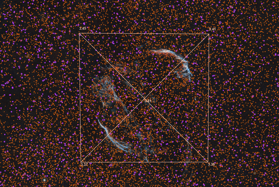

Petit test de tilt sur SIRIL après empilement :

Message par kaelig » 23 juin 2024, 12:09
c'est super propre :clap: :clap: :clap:
ouiouiblog
Messages : 1705
Localisation : 44
Le VA pomponné de fcouma
Message par ouiouiblog » 23 juin 2024, 12:14
Super carré même :lol:

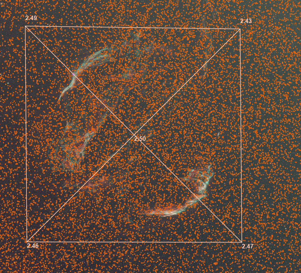

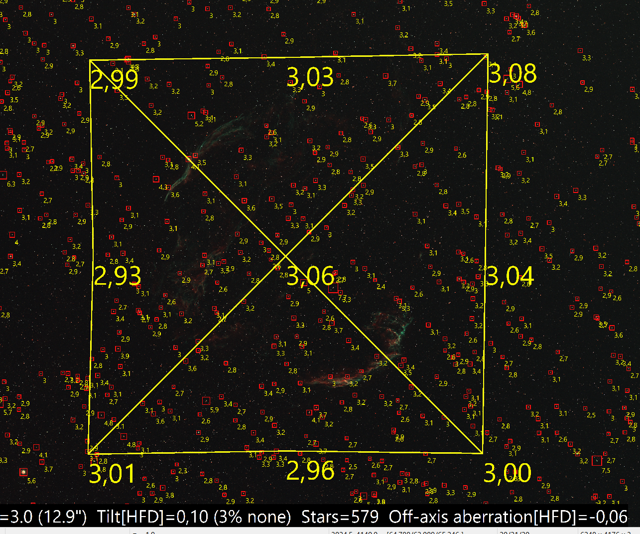

ASTAP avec le fit sorti de SIRIL :
Le même sur SIRIL :

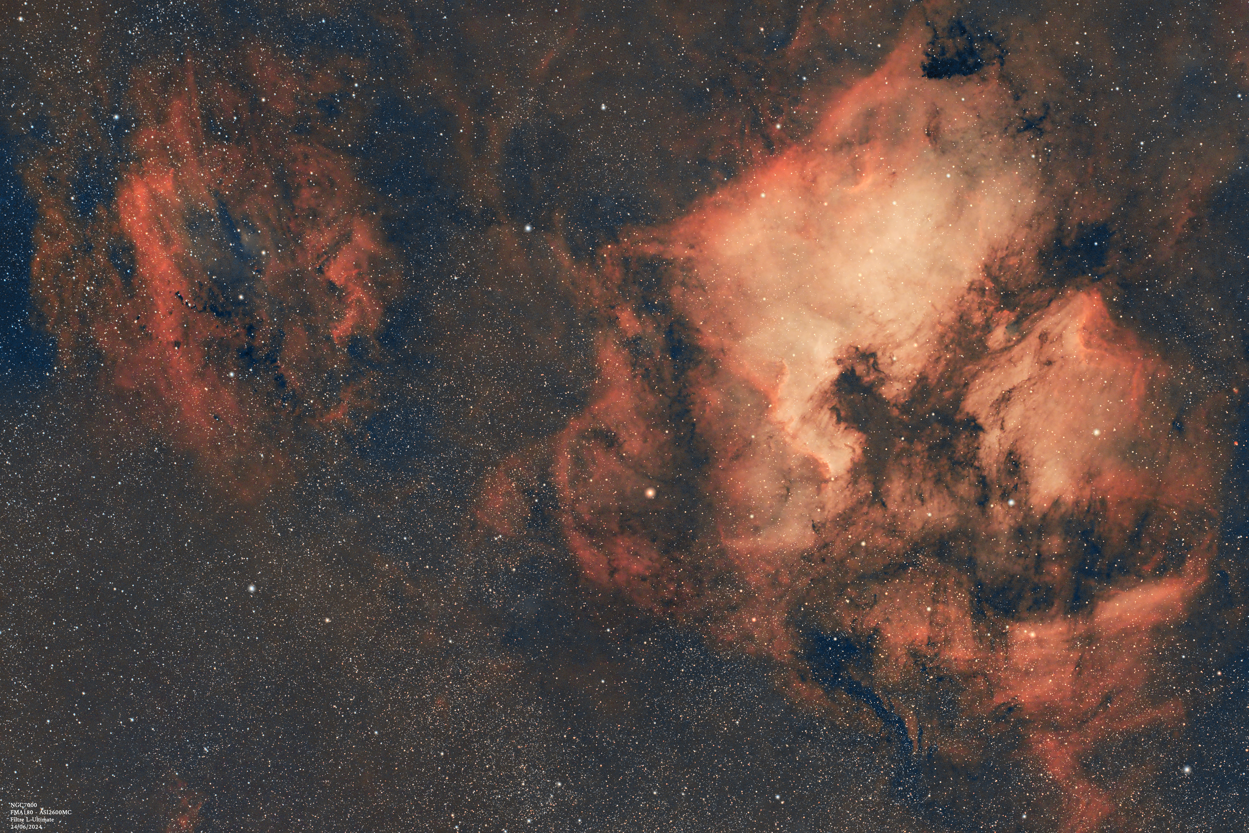

J'ai pu profiter d'un ciel assez clair malgré la lune
Je vous propose NGC7000 en grand champ (7.3°x 4.6°)
ça fait plaisir de pouvoir imager de grandes nébuleuse en une seule prise :)
Traitement simple pour le moment (HaOIII) mixés
Aucune image jetée !
45*300s

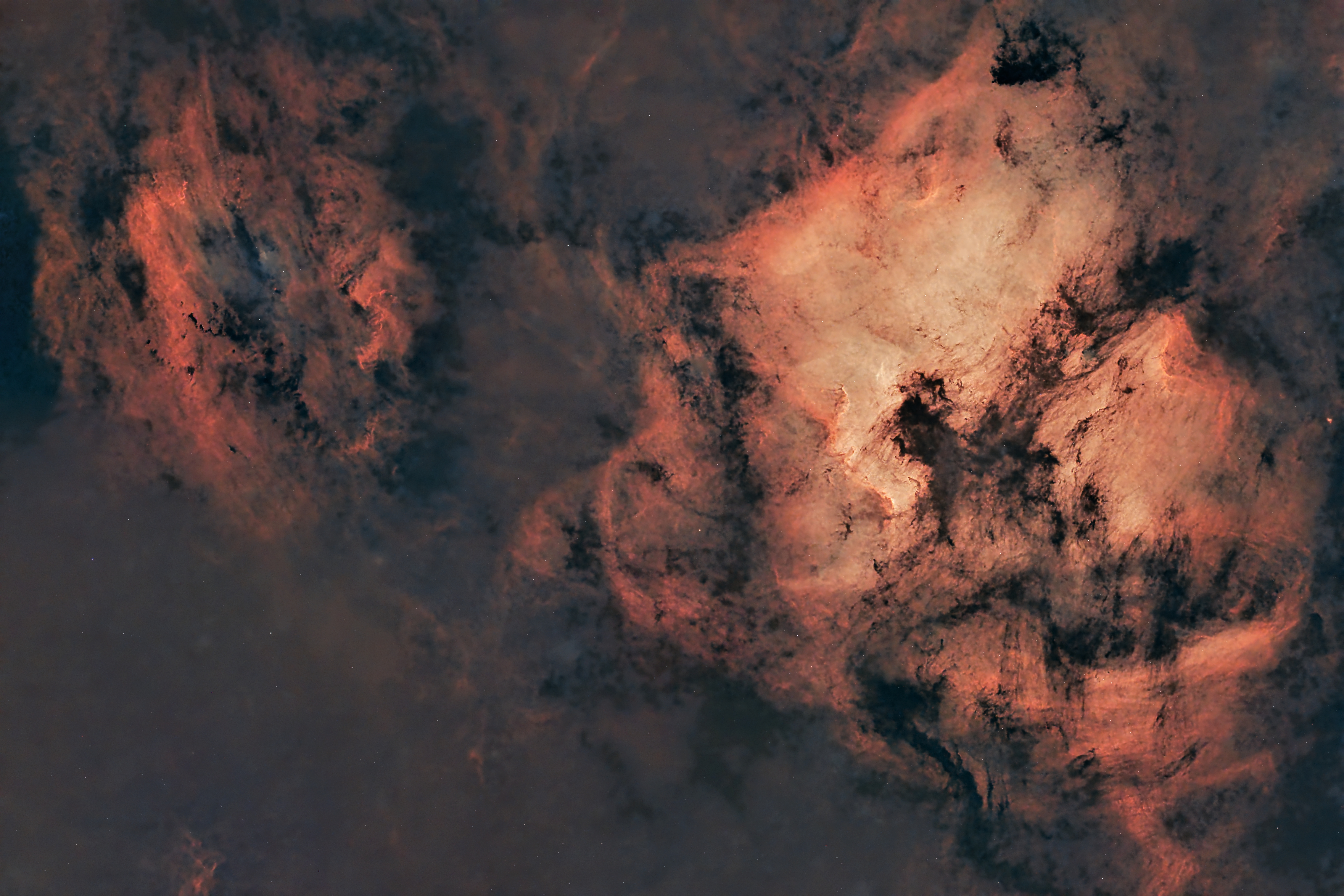

Et la starless :

Message par Tiyann » 24 juin 2024, 09:42
Salut 👋
Jolie photo !
Y’a du signal sur la starless 👍
La lune avec la météo actuelle, c’est un détail 😁 tout est bon à prendre
Messages : 7331
Message par kaelig » 24 juin 2024, 09:55
Ca envoie du lourd, le combo Askar 180 + 2600 MC, c'est le combo gagnant :clap: :clap:
Franchement, je ne pensais pas que l'on pouvait avoir une focale si petite et ne pas avoir ces halos disgracieux de chromatisme.
Je suis bluffée par la qualité de l'Askar.

je me suis amusé a mettre en evidence les zones barnards a partir de ta starless

je me suis amusé a mettre en evidence les zones barnards a partir de ta tarless
Je n'en attendais pas moins de toi :mrgreen:
Tu as fais comment ?
Messages : 9553
Message par Fabiolat74 » 24 juin 2024, 10:13
avec pixinsight j ai un programme dedans qui met le fond du ciel clair, puis un programme qui noircis un peu les zones darks et apres un ptit coup de sharpenning
