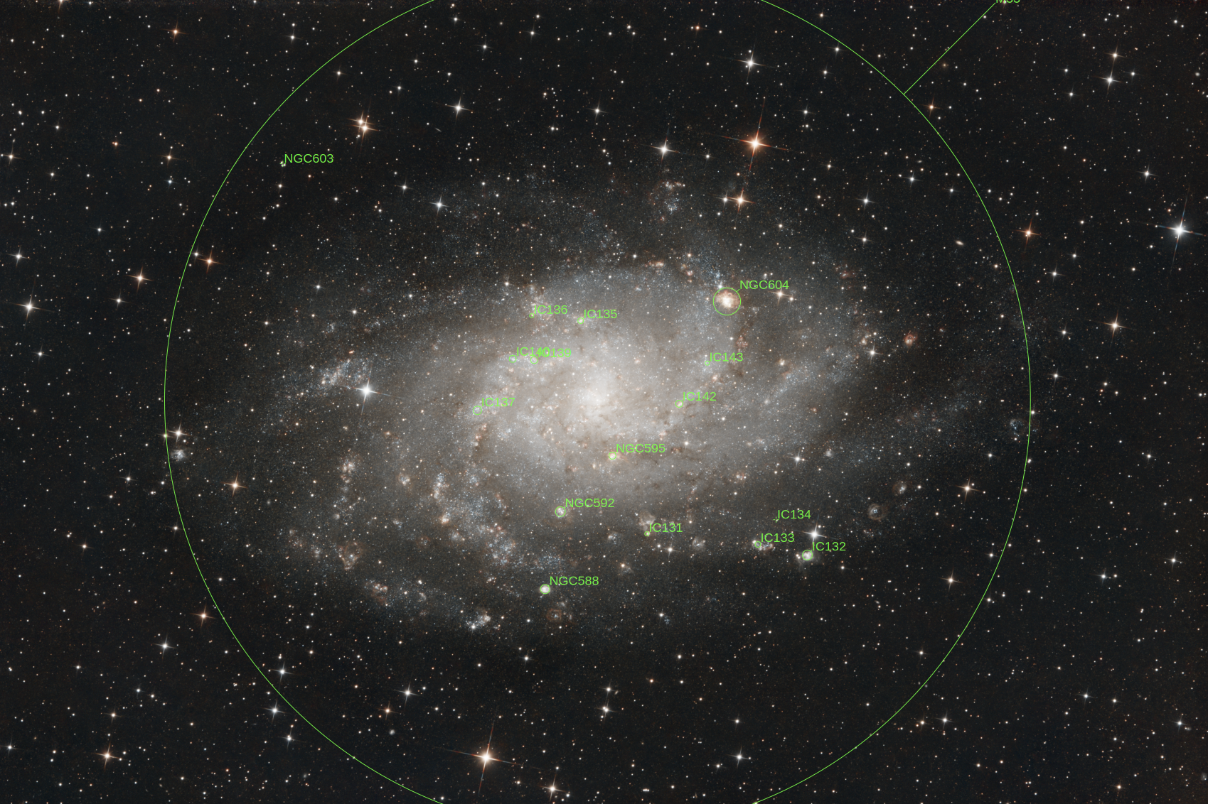

Une version avec le nom des objets (image sous SIRIL) et la version Photoshopisée (Et non, toujours pas de Pixinsight) 😅
82x120s
Je perds un peu de signal, il faudrait lui remettre une couche RGB
Version sortie de SIRIL avec le nom des divers objets
