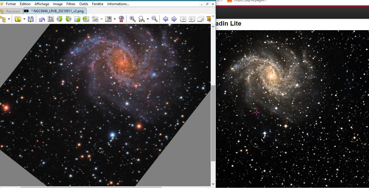

Ma toute première prise en LRVB, avec NGC 6946 (Fireworks Galaxy) au C9 f/6.3, sur monture RST-135, ASI294MM bin2, depuis la colline. La FWHM tournait autour de 4.5 pixel en moyenne, soit 3 arcsec, typique de la colline quand ça se passe bien.
J'ai capturé une couche de luminance mono, une par couleur, à chaque fois 15 x 120s sinon c'était trop long. Je me suis endormi malencontreusement, tel un @Max, et l'ASIAir a fait le job toute seule. J'ai bien tenté de rajouter une couche Ha mais comme je dormais comme un loir, je me suis fait avoir par l'ASIAir et son focus automatique qui a foiré faute de signal (2s d'expo en Ha, ça ne lui suffit évidemment pas). Une fois réveillé en sursaut à 4h du matin, c'était trop tard, les nuage étaient revenus.
Calibration, alignement et empilement dans Siril, puis composition et traitement dans Startools (que je vais refaire parce que c'est tout délavé)
EDIT v2 en tirant sur les curseurs comme un goret
