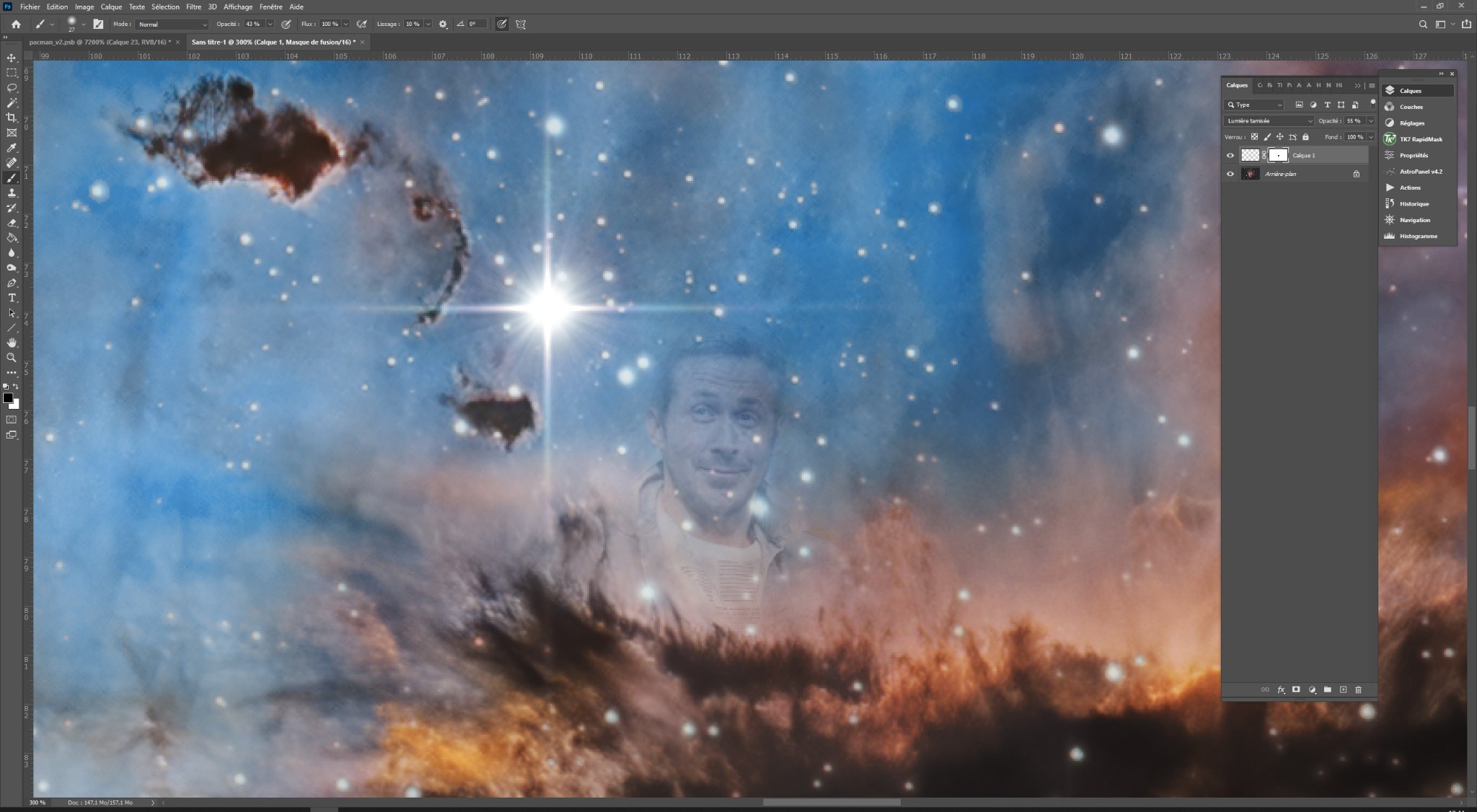

Message par Steph » 31 déc. 2020, 10:47
31 déc. 2020, 09:58
Moi je dis fake
Encore un coup de Topaz...
D'ailleurs si on zoom fort :ninja:
