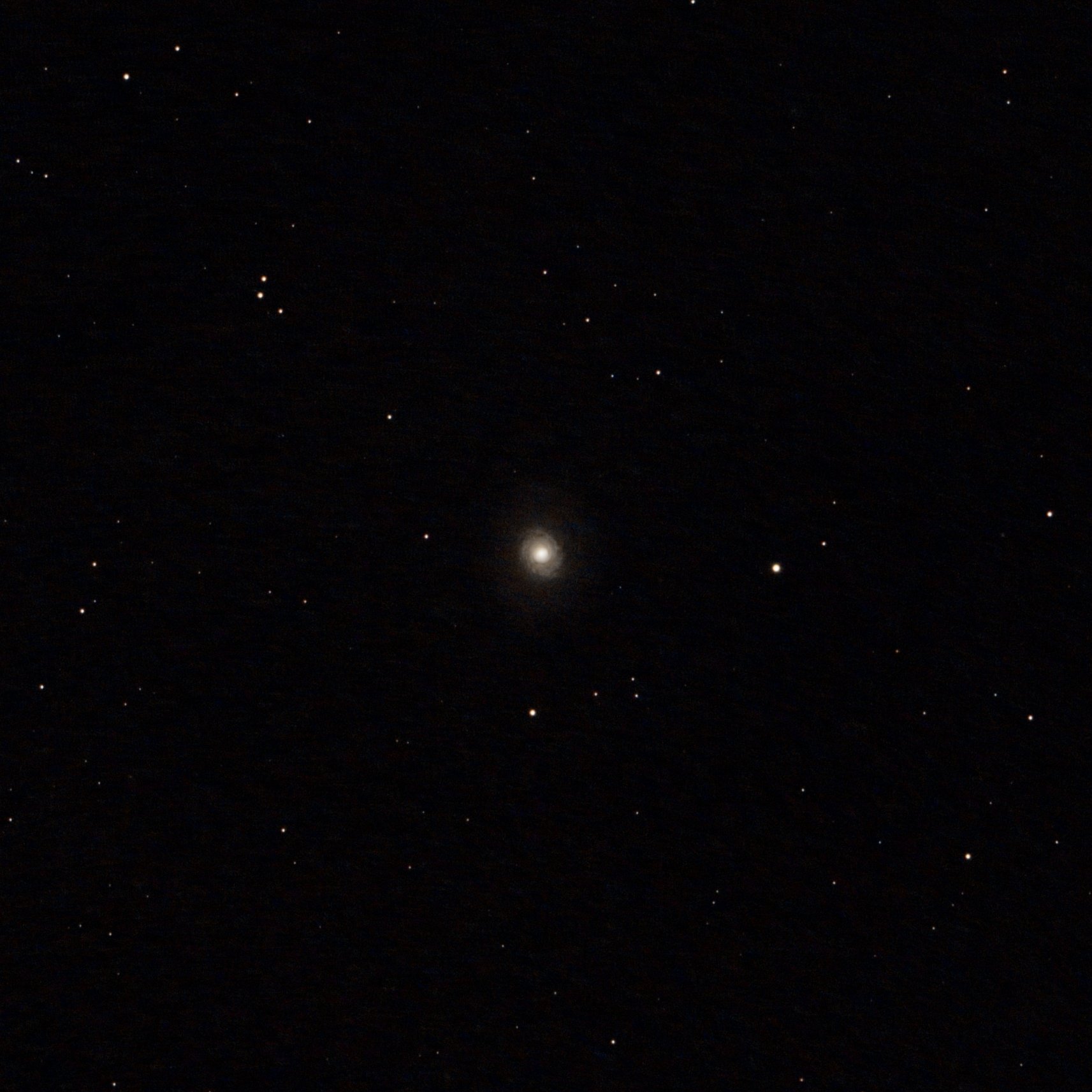

L'ASIAIR PRO méritait bien que j'ouvre un nouveau fil de mes observations en VA.
Non pas que ça changera la qualité des images, mais peut-être qu'on apprendra des trucs avec cet outil.
Donc voici une première prise en VA-urbain.
Un peu plus d'une heure sur M94 avec des poses de 5 secondes rapport à l'éclairage ambiant.
Première leçon, il faut que je revois le réglage du dithering car malgré son activation j'ai eu bcp de trainées et du tirer sur les curseurs pour sortir une image regardable (ça se voit encore tout autour de M94). On verra du coup pour la prochaine fois. Et sinon le truc bête j'ai oublié la petite copie d'écran avec l'histogramme et les réglages riches d'enseignements), et une fois que l'appli est fermée... et ben c'est perdu.
Voilà, c'est pas fou mais ça ouvre une nouvelle série.

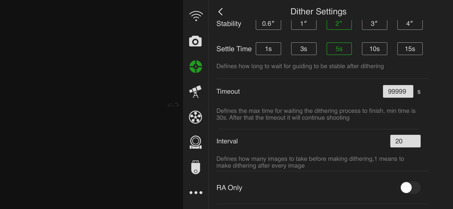

Je complète mon post de ce matin avec l'image non post-traitée.
Juste l'étalonnage des couleurs et l'histogramme automatique dans SIRIL
Je m'interroge quand même sur la nature et la forme des traces / du bruit.
Eléments de contexte :
- environnement à forte PL
- poses assez courtes (5s) en assez grand nombre (780)
- dithering activé, même si réglé au mini dans l'ASIAIR (mais est-ce bien la cause sur des poses courtes ?)
Merci pour vos avis et conseils

Ca ressemble à ce que j'obtiens depuis la ville (ou avec la lune) quand je ne dither pas assez. Je crois que c'est PHD2 en sous-main dans l'ASIAir, tu as accès à quels réglages ?
Tes darks sont corrects ?

Merci @clouzot d'avoir regardé.
Ci-après les copies d'écran du menu dithering et un dark unitaire à 5 secondes.

Ok 1px de dither. Quel est ton rapport d’échantillonnage entre le guidage et le scope principal ? Ça fait quand même pas beaucoup...
Et le dark est très bruité, tu utilises bien un master dark ?

OK, je ne sais pas combien tu as mis mais la "norme" est de se débrouiller pour que ça corresponde à 10 - 15 pixels sur la caméra principale, dont 3 à 5 pixels réglés côté ASIAir (avec le rapport d'échantillonnage de 2.9, donc disons 3).
C'est aussi un truc que tu peux tester directement avec Sharpcap, qui offre l'avantage d'afficher le drift de chaque prise. On voit alors très bien les "paquets" de prises toutes situées plus ou moins au même endroit, ce qui permet de vérifier...que ça fonctionne ! Exemple avec l'AZ-GTI post opération à coeur ouvert, où ça se balade aléatoirement avec des groupes de prises séparés de 5 pixels les uns des autres.

Bien noté merci @clouzot. Pour le coup suis parti sur 5 pixels. On verra demain avec le reempilement si ça a payé

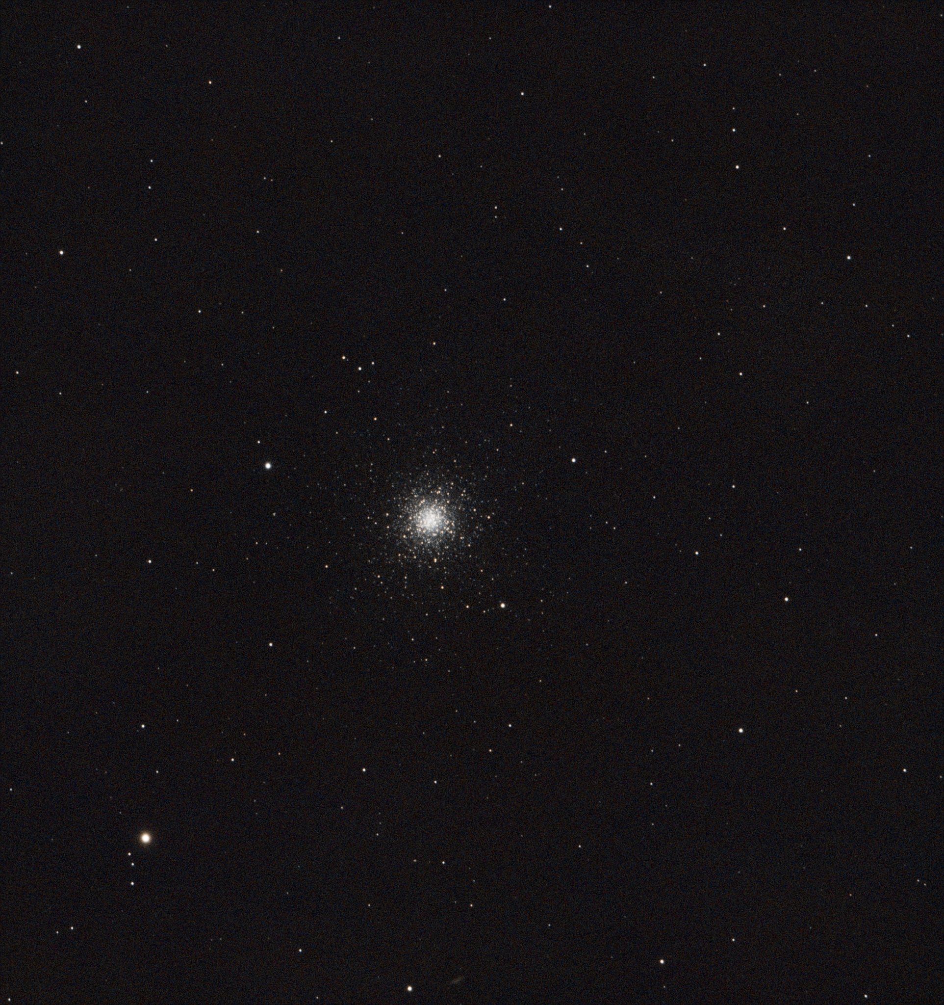

Petite séance ce WE où j'ai laissé tourner sur une cible "accessible" depuis mon balcon plein EST
Et qui marche en poses courtes dans la PL.
M3 - 200x10s + passage en N&B par désaturation (bonne méthode ?) et réduction du bruit dans The Gimp

par Petit Astro
Bonne acquisition. ;)
Sur ce type de cibles très brillantes, tu peux même tenter de tomber encore la durée de pose unitaire afin d’éviter au maximum de cramer le centre et essayer de faire le plus possible ressortir des étoiles périphériques. Tester par exemple avec 400x5s voir 800x2,5 si ça passe et comparer le rendu.
