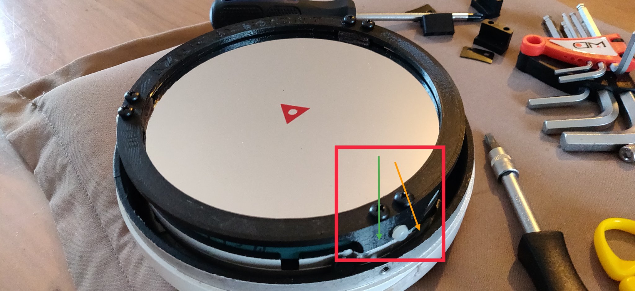

Message par spica2000 » 30 avr. 2021, 07:02
@Lavinch31 quelle monture! c'est sûr elle assure!
bon toi aussi.
Par contre ça n'a pas l'air d'être le cas du barillet du newton ou du support de secondaire.
Tu as probablement une contrainte quelque part qui rend ton instrument astigmate pour avoir des étoiles aussi triangulaires.
La forme en triangle equilatérale est classiquement provoquée par des pattes de retenue du primaire pour l'empêcher de basculer. Par exemple si les vis de colimations sont serrées au point d'avoir comblé le jeu entre les pattes et le miroir.
Certains instru ont aussi des pattes sur le secondaire. Il faut du jeu sinon ça fait des triangles aussi.
Autre possibilité les câles du support latéral du primaire qui pincent son chant.
Plus rare mais qui peut conduire au même effet, un barillet mal conçu. C'est à dire que les câles arrières ne sont pas à la bonne position ou en nombre insuffisant.
Plus compliqué, le primaire est astigmate. Mais faudrait déjà vérifier les points précédents.
Une manip simple qui permet d'en savoir un peu plus sur l'origine consiste à faire une photo au zénith et une vers l'horizon. Ca permet de savoir si le problème vient du chant ou de l'arrière du primaire.
Sauf si c'est tout coincé ou que ça vient de la fabrication du miroir.
Mais peut-être as--tu déjà fait cette investigation?

Message par Lavinch31 » 30 avr. 2021, 07:39
spica2000 a écrit : ↑
30 avr. 2021, 07:02
Merci Laurent , oui c'est justement mon sujet du moment , on a échangé a ce propos sur mon fil VA : viewtopic.php?f=9&t=1141&start=275
J'ai normalement corrigé le problème . Le masque de chanfrein en impression 3D qui avait besoin d'un petit ajustement... Certains perçages ( ex: représenté par l'axe en orange ) qui n'étaient pas totalement parallèle à l'autre et/ou trop juste pour que la vis soit bien libre en translation pendant le serrage , du coup le masque se foutait de travers et venait appuyer trop fort sur le primaire ... malgré ma vigilance sur le serrage ( je veillais juste à ce que les têtes de vis ne soit pas en contact avec la surface du masque pour calibrer mon serrage )
Maintenant j'attends du ciel ( a minima de pouvoir voir une étoile :ninja: ) pour vérifier ça .
