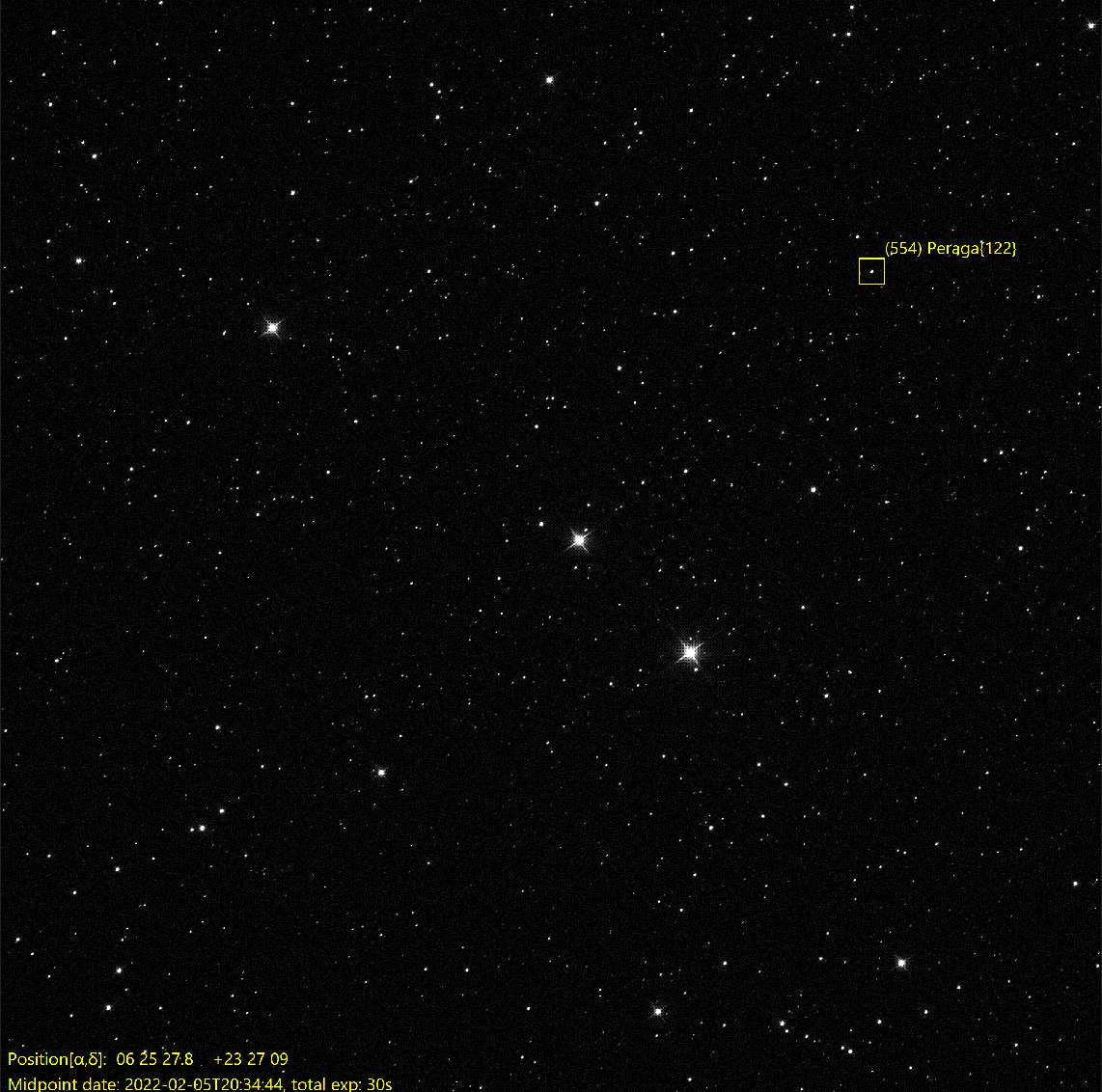

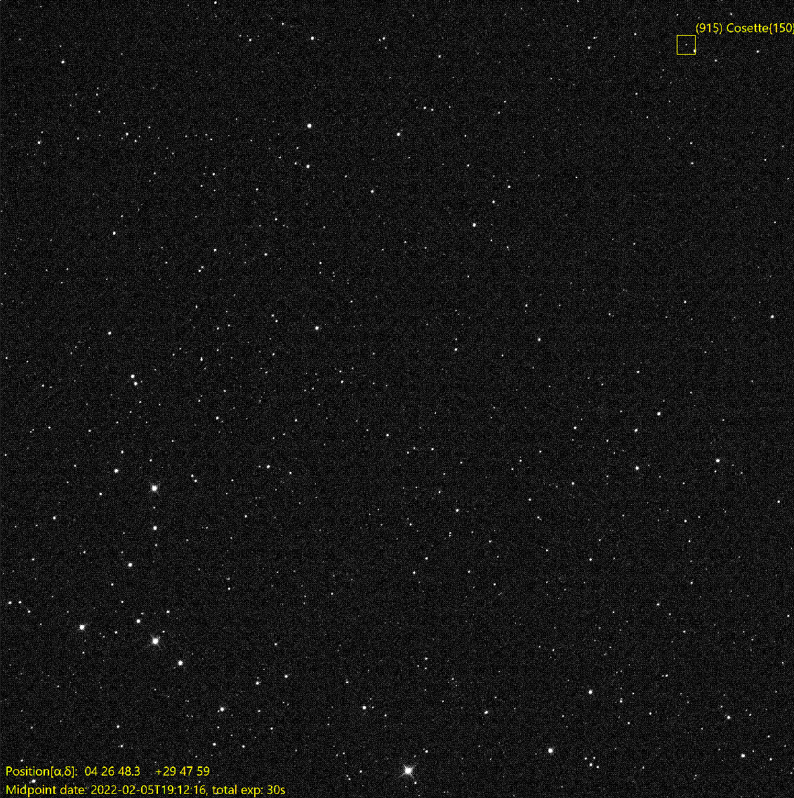

Ce soir, pour changer un peu je cherche quelques astéroides et comètes.
2 astéroides faciles pour commencer
Cosette (915) magnitude 15
Peraga (554) magnitude 12.2

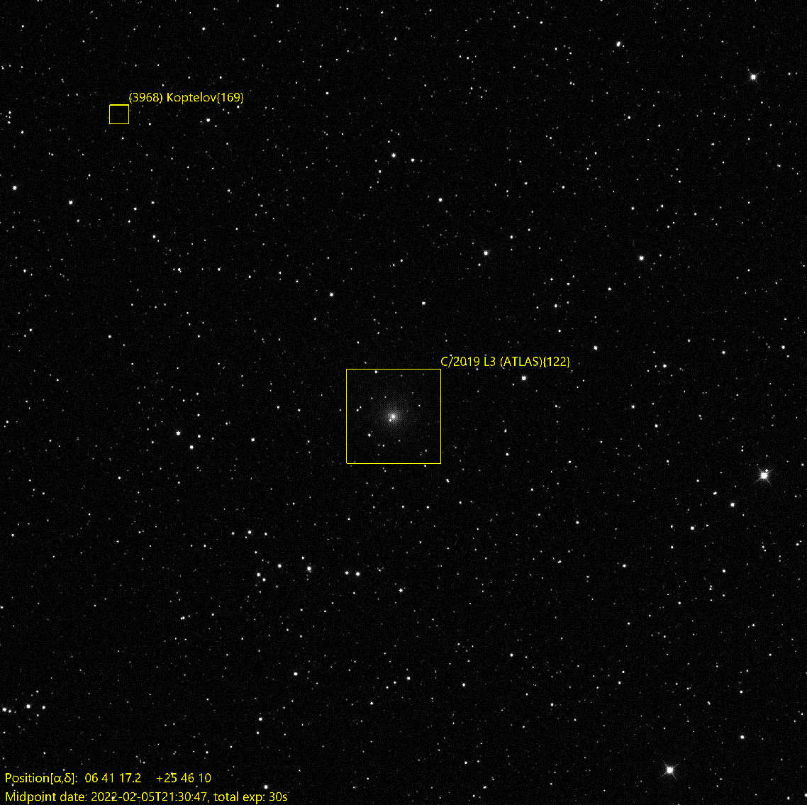

Comète C/2019 L3 ATLAS et au passage un astéroide s'est invité Koptelov (3968) magnitude 16.9
le live stacking Atlas en cours, on dirait qu'il y a matière à un traitement peut être sympa

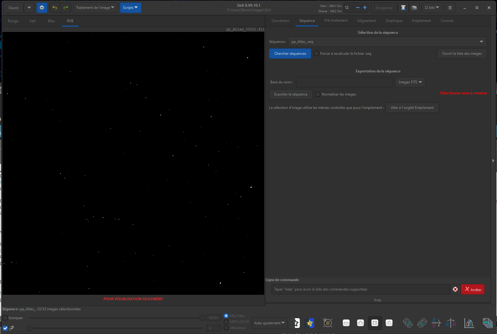

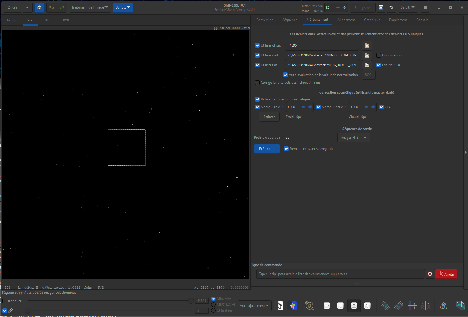

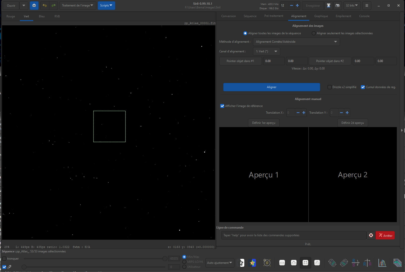

alors j'ai tenté, j'ai pas réussi...
APP : on peut aligner sur la comète mais on a le filé d'étoiles et ma comète n'a pas été fixée, je ne sais pas trop pourquoi
SIRIL : là je vais pas loin car dès que je fais le traitement je ne peux plus visualiser ou stretcher les images, elles sont noires, on voit les étoiles mais c'est tout
en fait je ne sais pas me servir de SIRIL semble t il...
j'ai prétraité comme ça
si je regarde une image d'origine je la vois comme ça en auto ajustement
et comme ça après prétraitement
Messages : 16605
Asteroids & Comets Hunting
Message par clouzot » 06 févr. 2022, 18:03
bemo47 a écrit : ↑
06 févr. 2022, 17:55
OK, vu : il faut enlever la ligne "offset = XXXX" qui ne sert vraiment qu'à prétraiter les flats. Là, tu as simplement viré deux fois l'offset, une fois avec ta valeur fixe et une autre fois avec le masterdark. Pas étonnant que ça finisse mal

Message par bemo47 » 06 févr. 2022, 18:08
bemo47 a écrit : ↑
Ahh... J'étais content de l'utiliser pourtant ! :ninja:
Et j'y ai pensé aussi mais siril pourrait se rendre compte que l'on a déjà un masterflat quand même... Enfin j'y retourne ! :D

Message par clouzot » 06 févr. 2022, 18:13
bemo47 a écrit : ↑
Non mais tu pourrais vouloir traiter à l'ancienne, en enlevant le bias de partout (mais dans ce cas il faut aussi l'enlever du master dark)
Ceci dit oui c'est piégeux, je me suis fait avoir plusieurs fois.

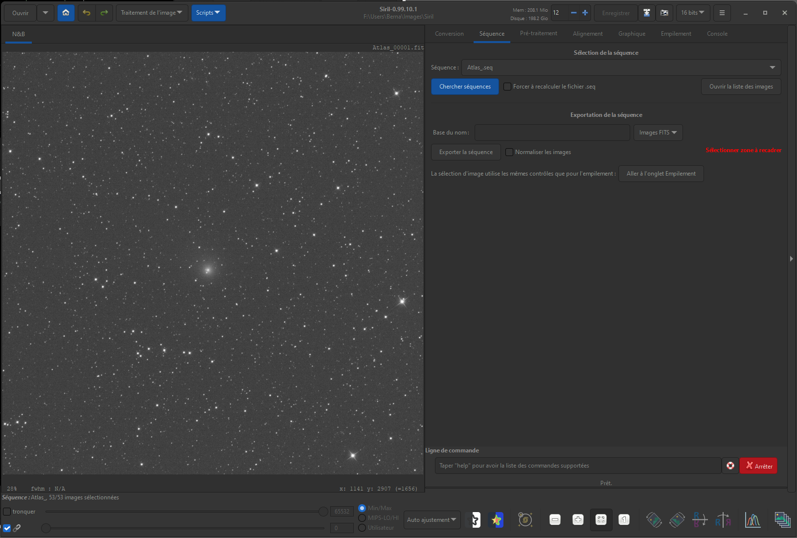

allez j'arrête là, alignement normal de 20 frames de 30sec sur 53 frames fait avec Siril, pas trop de filé d'étoiles....
et léger traitement Pix et ça donne ça, bon au moins on sait qu'elle est là, presque au zénith, comète ATLAS C/2019 L3

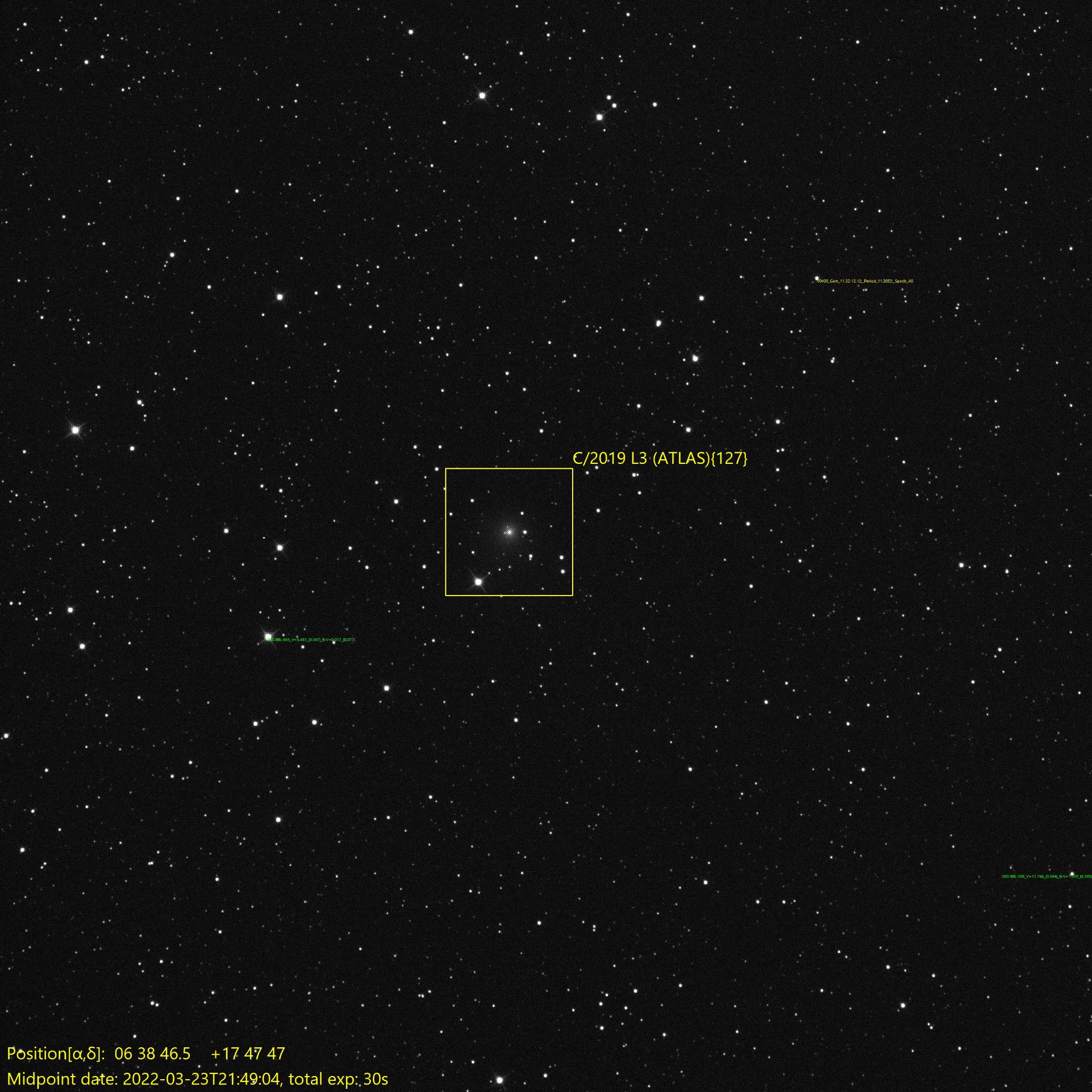

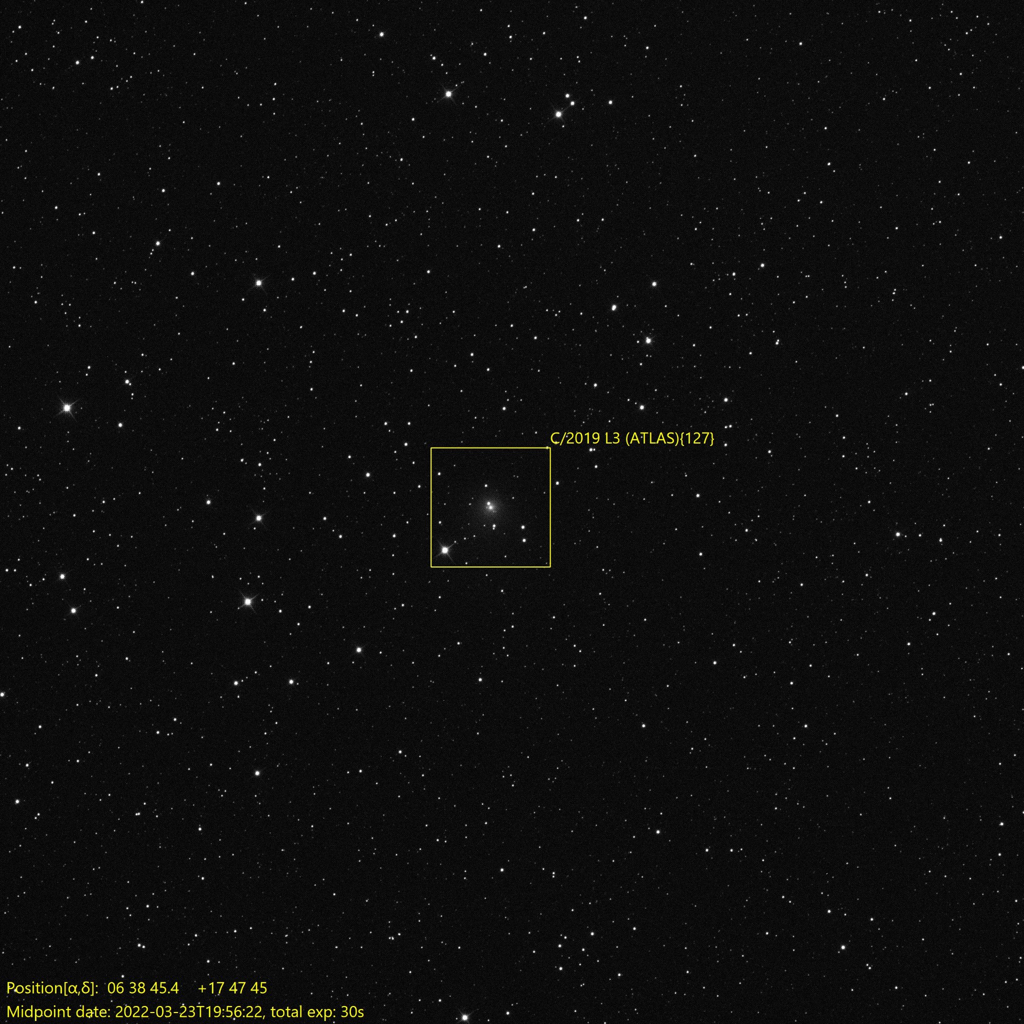

Petit tour sur les comètes du moment hier soir en compagnie de pas mal de monde sur Discord @John Mc Burn et son colocataire, @Micmac, @Lavinch31 et peut être d'autres...

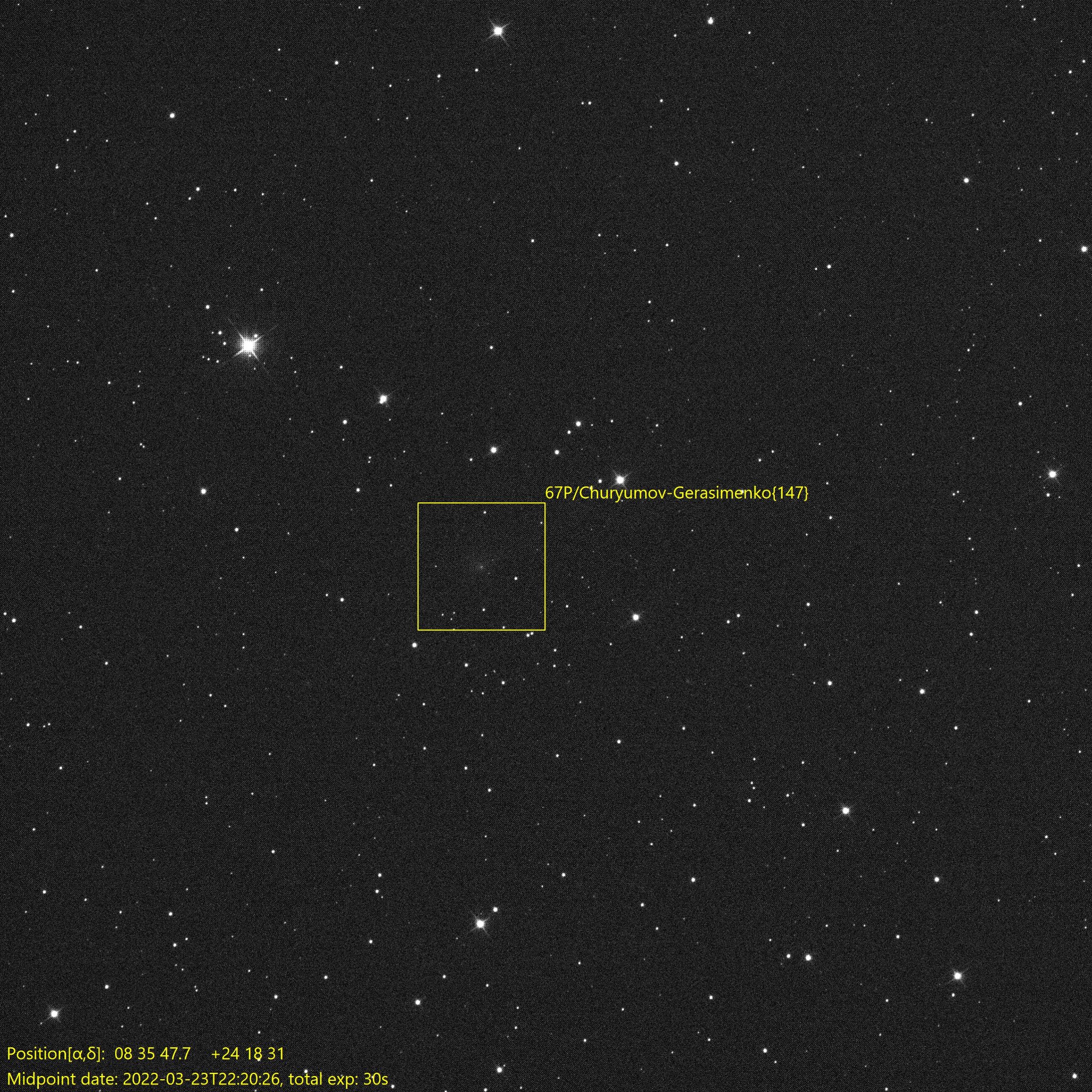

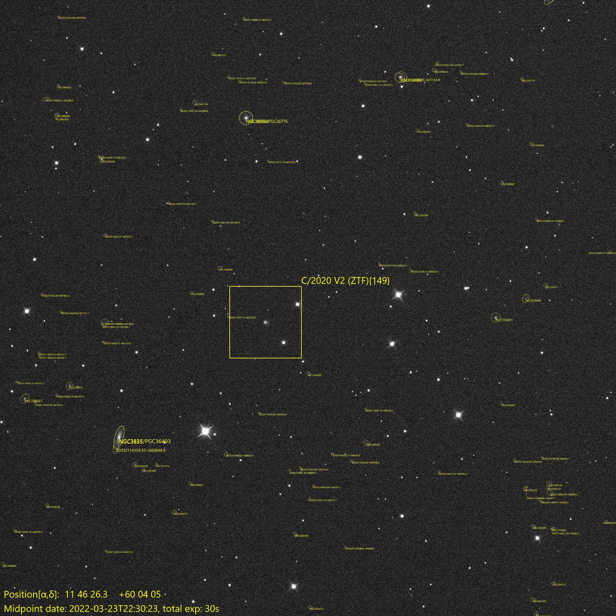

J'avais choisi 4 comètes parmi toutes celles qui circulent en ce moment, et voici ce que ça donne sur 1 brutes de 30sec pour chacune
Pas grand chose à voir, mais enfin, elles sont là, reste à tenter de traiter un peu pour améliorer ça...
C-2019 L3 (ATLAS)
67P-Churyumov-Gerasimenko

C-2020 V2 (ZTF)
