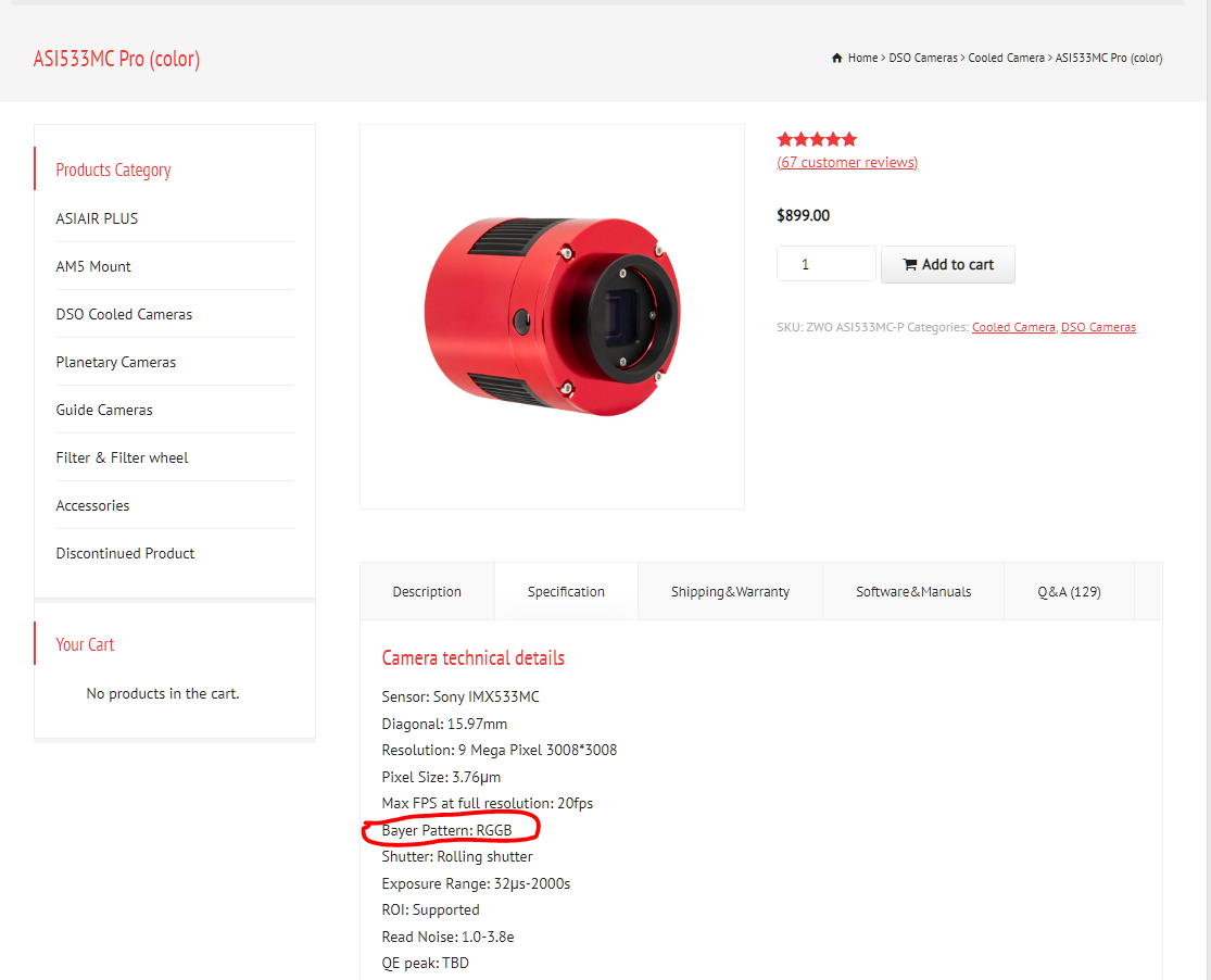

Bon les fichiers PNG ne stockaient pas la matrice de bayer, j'enregistrerai en fit la prochaine fois.
J'ai retrouvé les bonnes couleurs avec la matrice GBRG alors que j'avais compris que la matrice utilisée par la 533 était la RGGB....
Après ce prétraitement siril ... reste beaucoup de grain mais ce n'est pas impossible que ce soit mieux fait.

La matrice de la 533 est bien en RGGB

fcouma a écrit :
06 juil. 2022, 14:33
cette donnée constructeur n'a finalement aucune valeur. Ça va surtout dépendre du logiciel d'acquisition ( ce qui va être inscrit dans l'entête du .fits ) et/ou du logiciel de pre-traitement ( comment l'info est récupérée) . C'est un peu le bordel parfois :D
viewtopic.php?p=67985#p67985

Lavinch31 a écrit :
06 juil. 2022, 15:14
Ah oui, je l'avais oublié ce post
On pourrait dire que t démonstration est bidon, mais même pas :lol:
C'est bizarre parce que normalement les logiciels d'acquisition résupèrent cette info en interrogeant la caméra...

Ubuntu a écrit :
06 juil. 2022, 16:17
je suis d'accord , mais l'info récupérée de la caméra par le logiciel d'acquisition ne sera pas forcement compréhensible par le logiciel de dématricage, chacun y va de sa "norme" ( il n'y en a vraisemblablement pas )
exemple :
le .fits ( généré par Sharpcap) a récupéré l'info de la caméra comme quoi la matrice est en GBRG mais précise en note qu'avec certain logiciel il faut utiliser le RGGB
et l'info constructeur :D

Lavinch31 a écrit :
06 juil. 2022, 18:13
