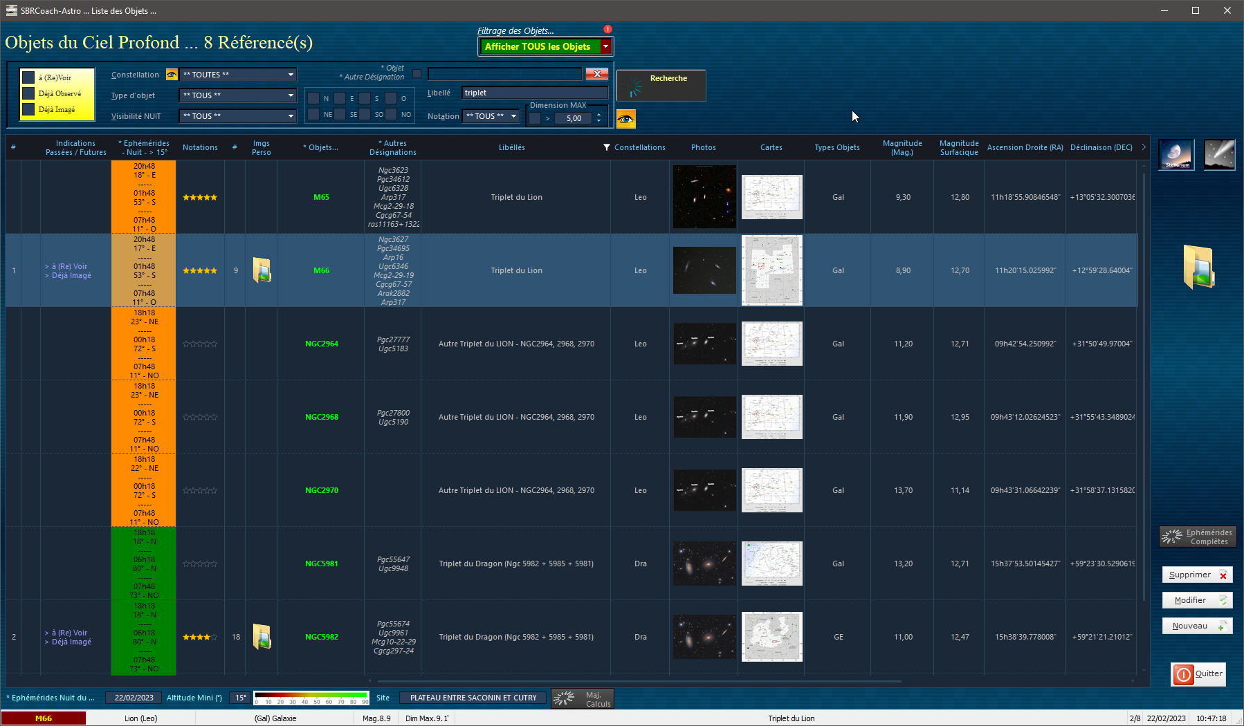

Va-y Zibou ! Astrophotos Mark-1
Message par SBRCoach » 22 févr. 2023, 10:37
Toi qui aimes bien les galaxies (à raison) ... tiens 3 TRES beaux TRIPLETS à faire ...
Mais sans le L-Enhance hein !
(Fait les pour moi ... je suis OUT ! :( )

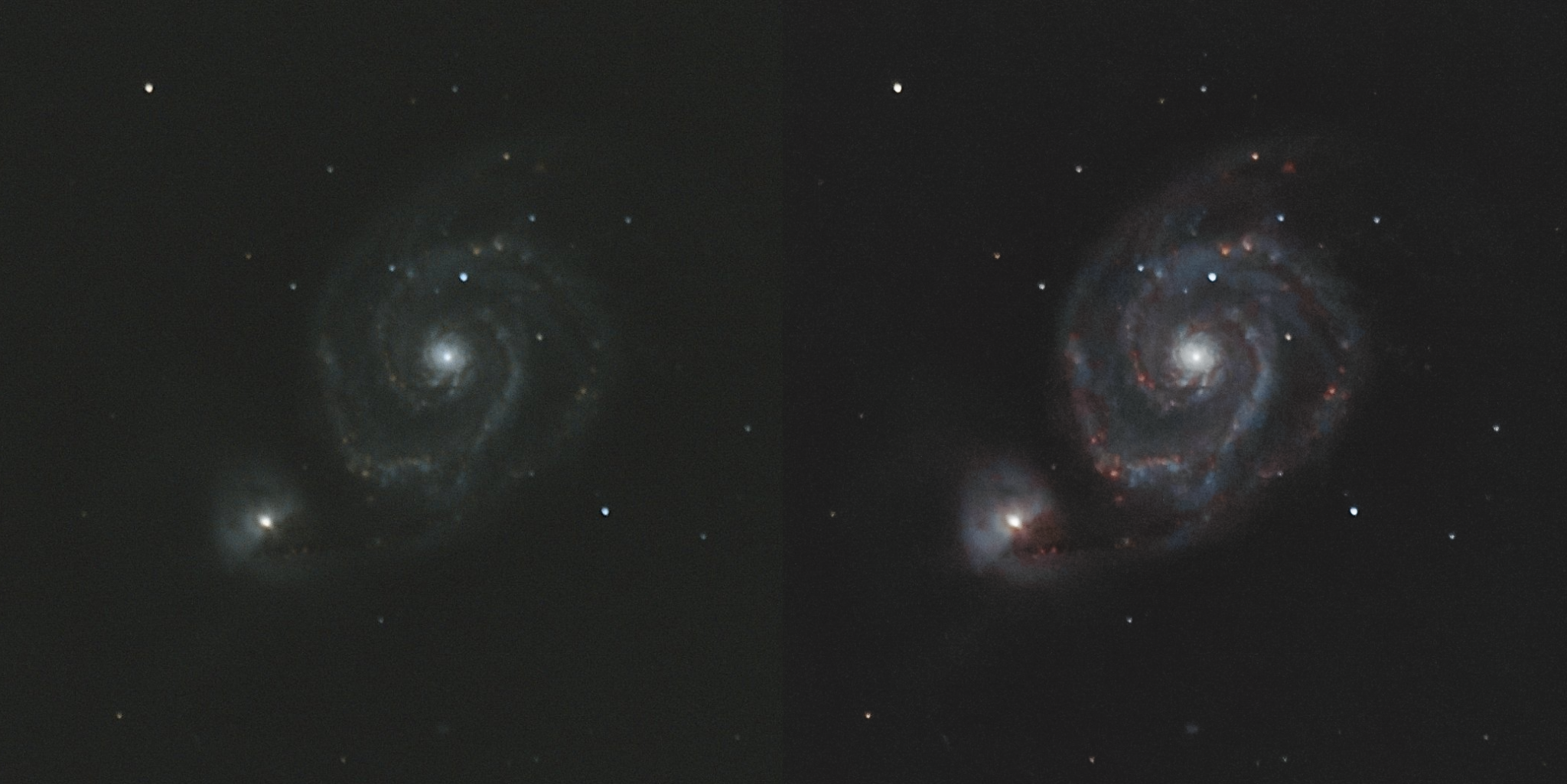

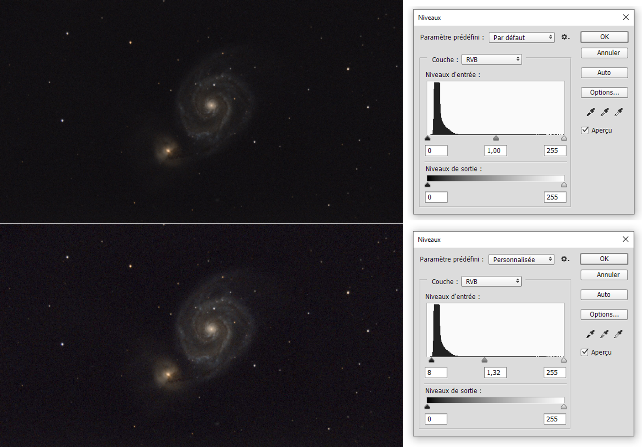

Message par Caprice » 23 févr. 2023, 02:09

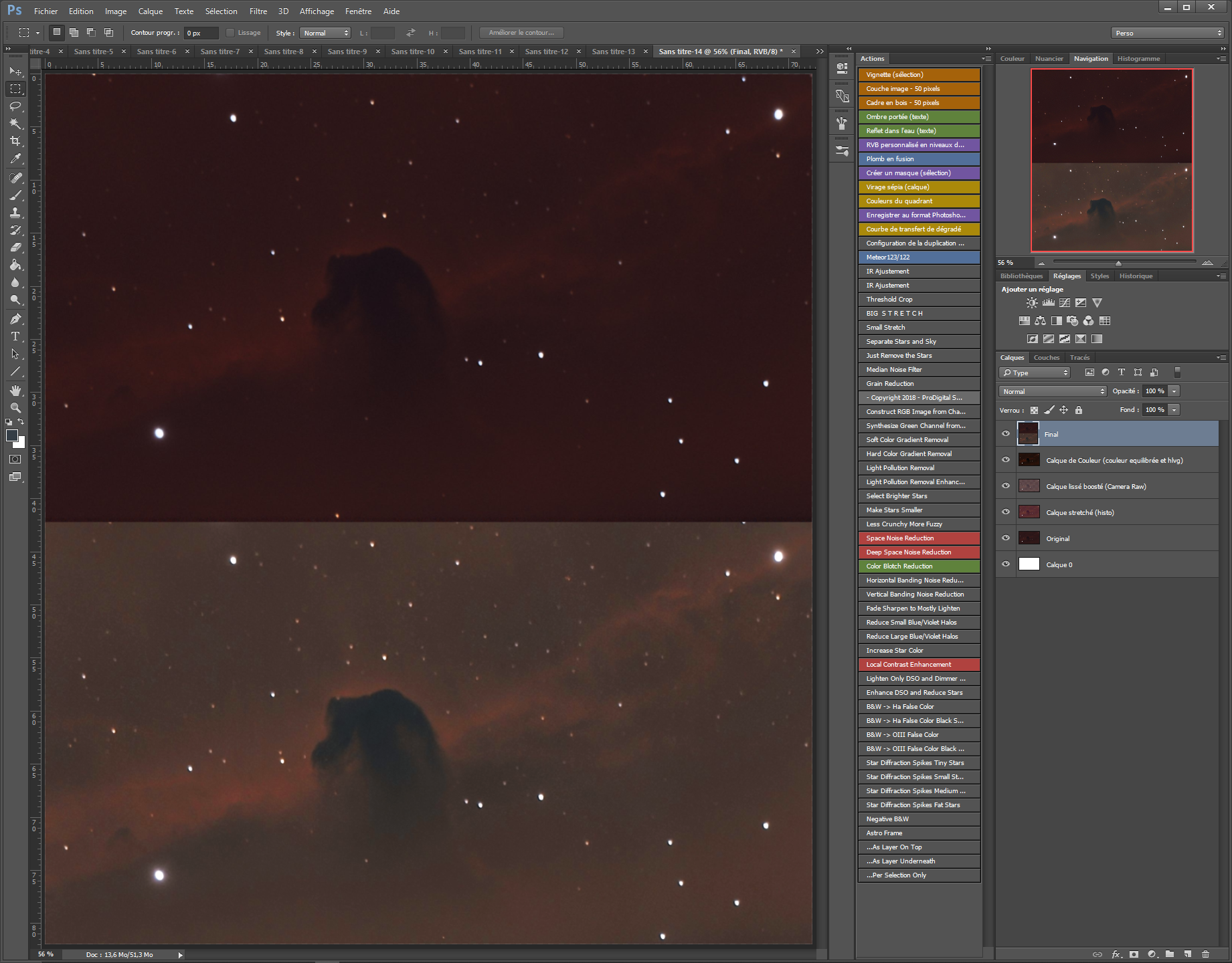

M1, M81, M82 sortent bien, même le Casque de Thor, qui n'est pas facile Bravo :clap: :clap: Le Dada est un peu rouge mais est bien là. Tu restes timide pour M51 tu peux y aller encore, il y a de quoi faire ;)
un essai rapide avec une copie d'écran de ton post
Message par Caprice » 23 févr. 2023, 02:26
Je ne l'ai pas fait sous Gimp mais sous Toshop.
En résumé d'un coté plus resserrer l'histogramme de l'autre équilibrer les couleurs et booster un peu l'image. L'équivalent est faisable avec the GIMP (je ne sais pas pour la partie Caméra Raw)
Exemple sur le Dada
