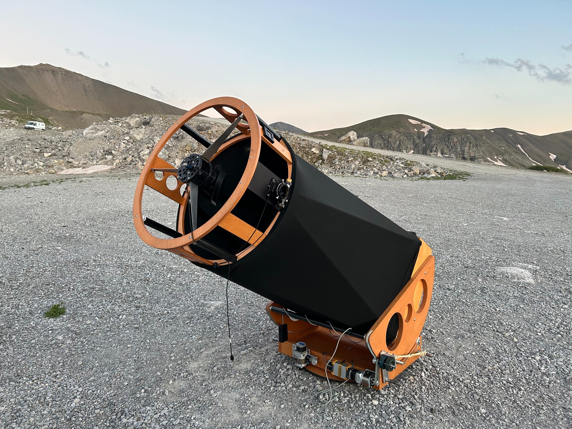

Un très chouette dobson fabriqué par l'ami Fred, sur une idée de l'ami @gilles chaussat, son heureux propriétaire, avec un miroir mirrosphère de 600mm et qui galope à F3.3.
On lui a mis dans le PO la Merveille des Merveilles avec sa roue à filtre LRGBHaOIII et un paracorr type 2. On a réglé le backfocus au mieux. Pas de réglage de tilt (faut oser à 3.3 avec un APSC). MAP à la main avec le masque de Hartman triangulaire de Berthe.
Bien sûr aucune préparation. C'était nos premières photos en pauses courtes avec ce dobson. On a évidemment essuyé quelques galères qui en auraient fait abandonner plus d'un, surtout perdu dans le noir à 2700m d'altitude par 5°C. Mais on avait la foi des astronomes chevillée au corps.

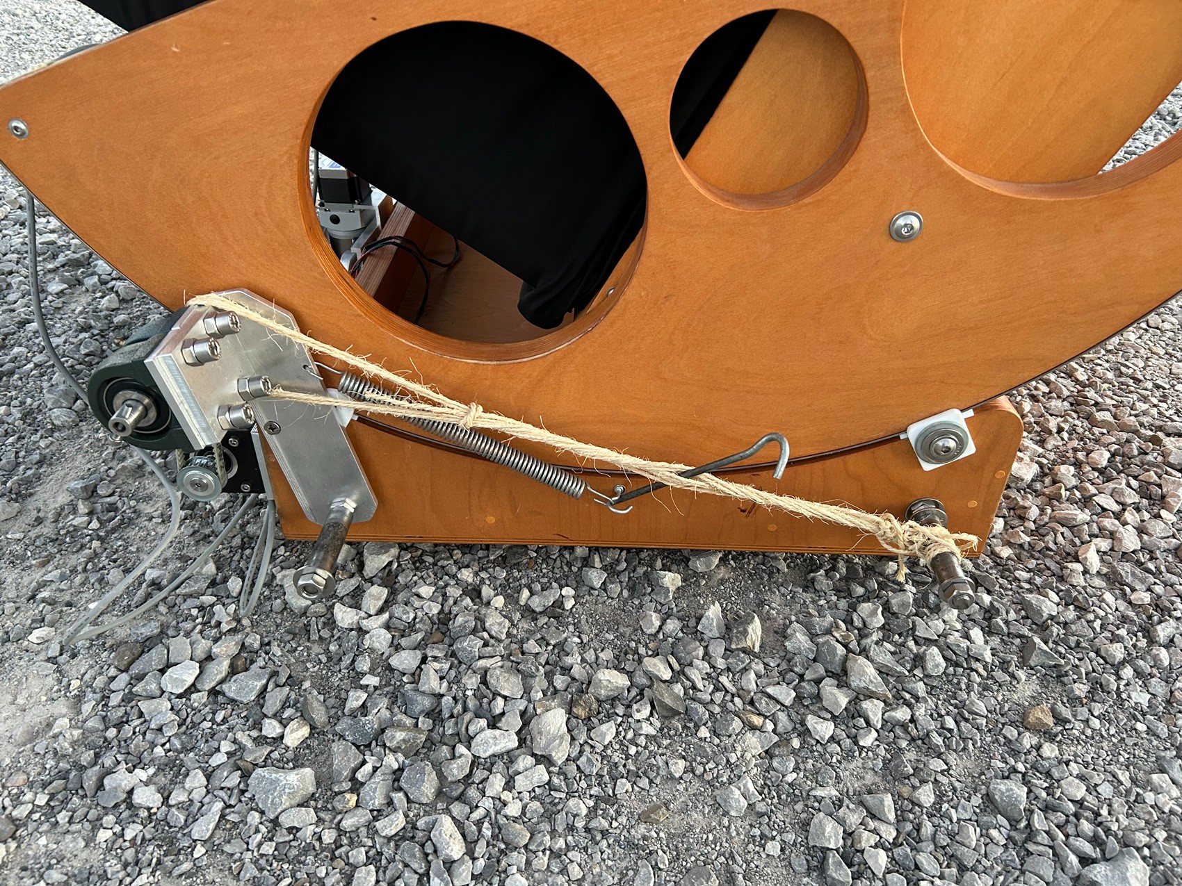

Il a fallu parfois développer des trésors d'imagination pour trouver des solutions avec ce qu'on avait. Là-bas, c'est un peu comme sur l'île déserte: il faut tout emporter.
Exemple: un tendeur improvisé en ficelle et piquet de tente !
