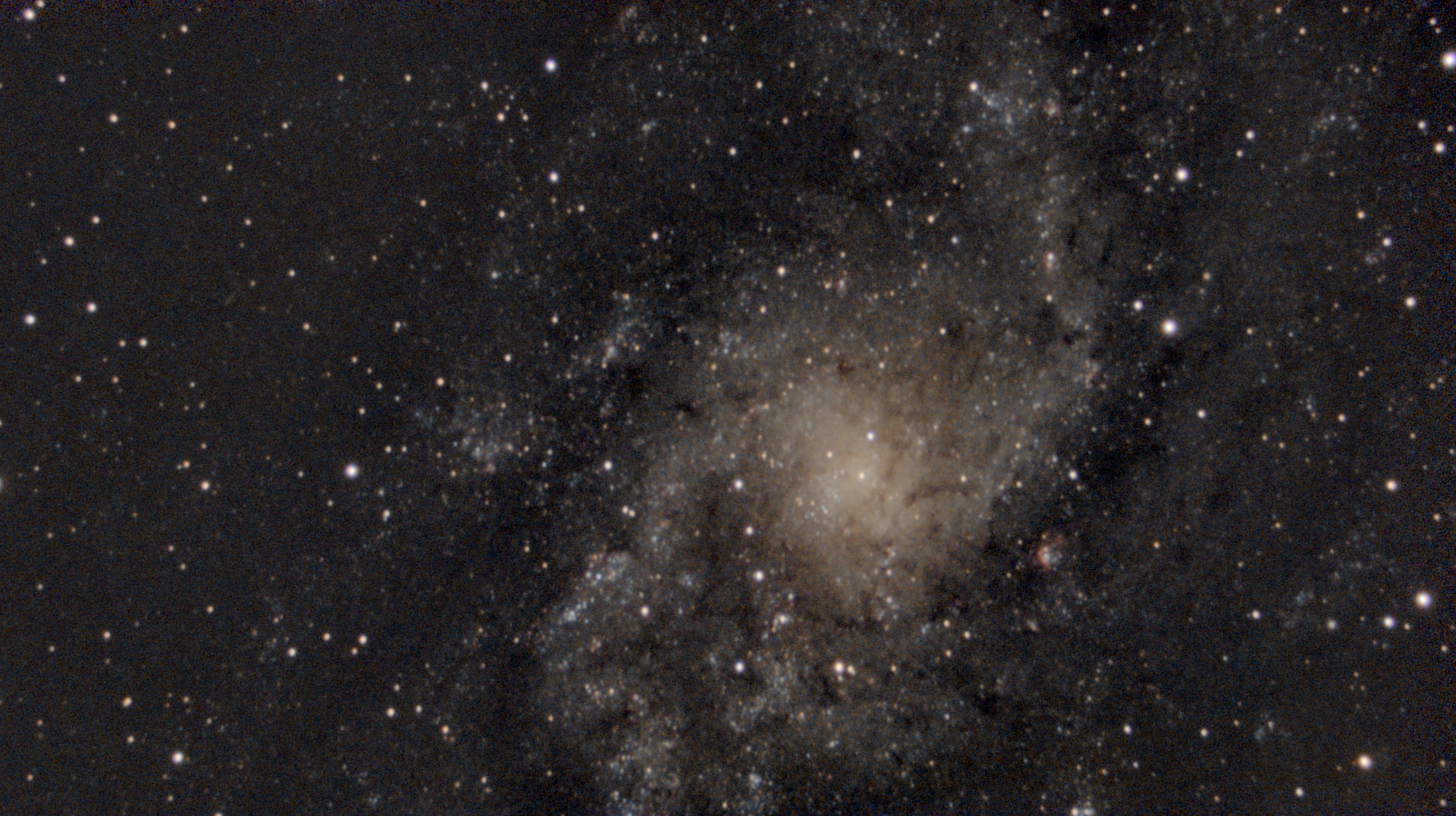

Bon, aller, je me lance.
Je me suis tapé 2 tutos Siril et pris les brutes de ma M33 d'hier soir, voila à quoi j'arrive.
Je sais pas si c'est mieux que mon VA, moins bien, pas top, pas si mal.
Bref j'attends vos remarques.
Pour rappel la photo VA :
et le résultat auquel j'abouti :
Et puis un test non concluant de faire un masque d'étoile, puis une image starnet et de recomposer ... juste parce que j'ai vu ça dans les menus :lol:

darki a écrit :
30 déc. 2024, 20:04
Tu es courageux, tu commences par le plus difficile ;) C'est vrai que lorsqu'on sait faire, on empile plutôt les unitaires dans Siril... Mais au début, pour apprendre Siril, on se contente de "développer" le fichier fits 32bits de sauvegarde de Sharpcap.
En tous cas, il faut bien commencer (pas forcément directement non plus en faisant une starless :lol: c'est encore plus dur ! ;) )

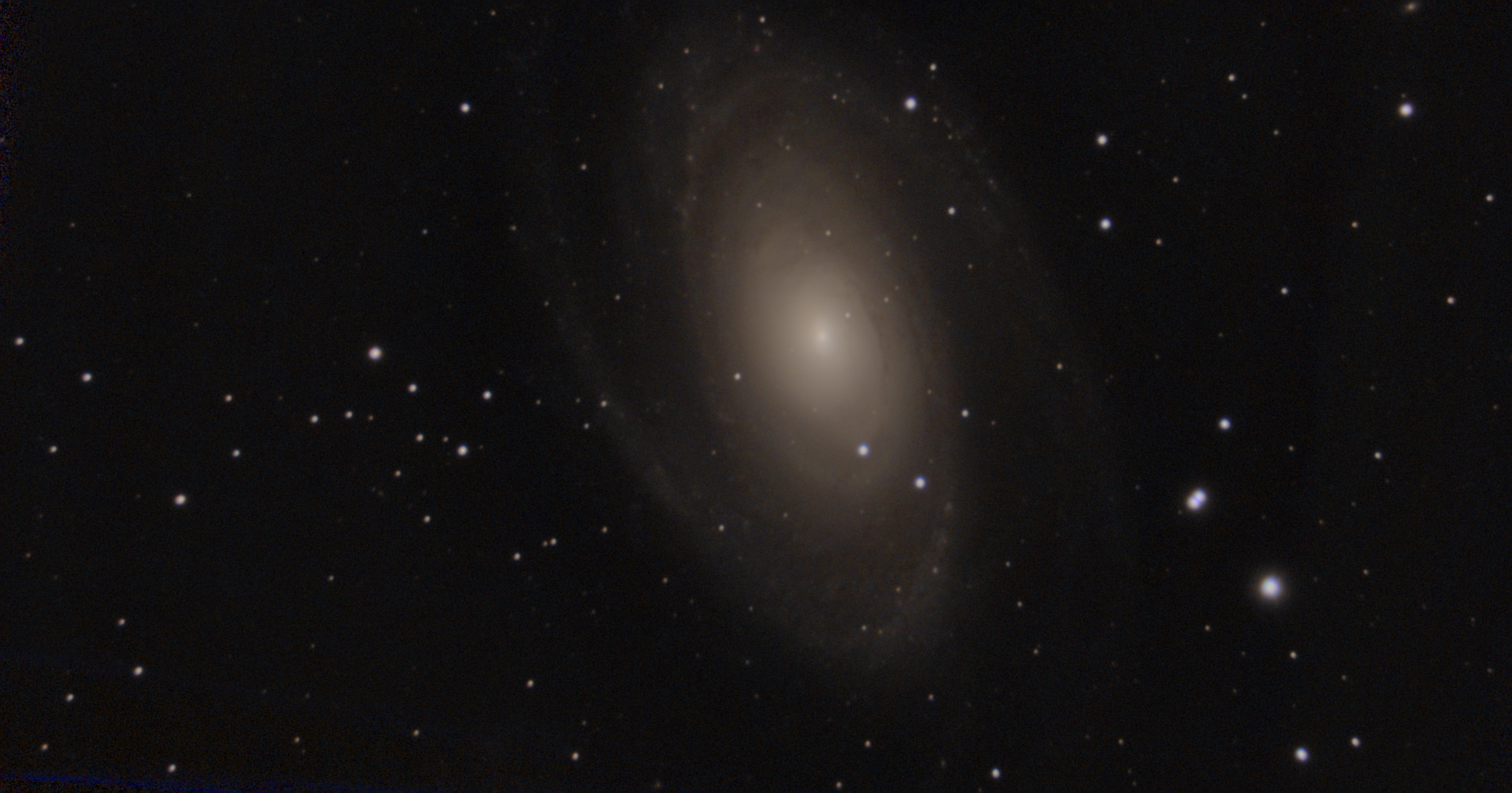

Je cherche, mais c'est vrai que j'ai du mal a savoir quand mon image est bien. J'arrive juste à trouver plus belles toutes celle que je vois ;)
Comme j'ai un faible champ, j'ai quand même dans l'idée de me faire un jour des mosaiques des objets qui ne rentrent pas sur mon capteur, donc, il faudra bien que j'arrive à faire 2 ou 3 bricoles avec Siril.
Je me suis essayé sur ma M81
Le VA :
Siril :
Et recomposition :

Le début du VAstrophoto de Darki
Publié : 30 déc. 2024, 23:04
par Micmac
sur les galaxie une starless c'est quelque fois contre productif, ta m33 et bien mieux en mode va.
ta 81 bien mieux en version siril
mais ne t'inquiete pas on met un peu de temps à maitriser siril, et moi perso bien souvent je me retrouve à dire que ma sortie de sc est finalement meilleur que mon image retraité.
Le prob c'est que sous siril il y a beaucoup d'étape ou il est possible de foirer l'image

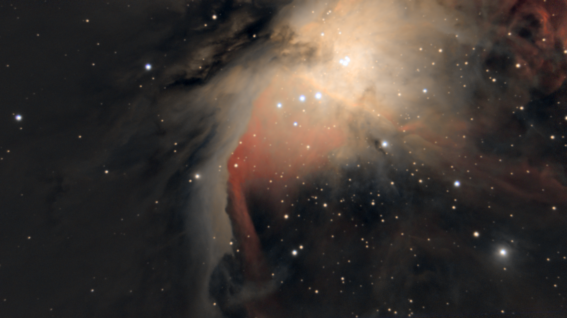

Publié : 30 déc. 2024, 23:17
par darki
Voila un truc simple en suivant les 2 tuto et sans la deconvolution qui n'apporte rien de visible pour moi.
M42
VA SC
Siril
Publié : 31 déc. 2024, 02:39
par Opmc73
darki a écrit :
30 déc. 2024, 23:17
M42
VA SC
Siril
La deconvolution de siril j'ai jamais réussi a en voir un effet nettement visible... j'ai renoncé a l'utiliser car c'est plus une perte de temps qu'autre chose.

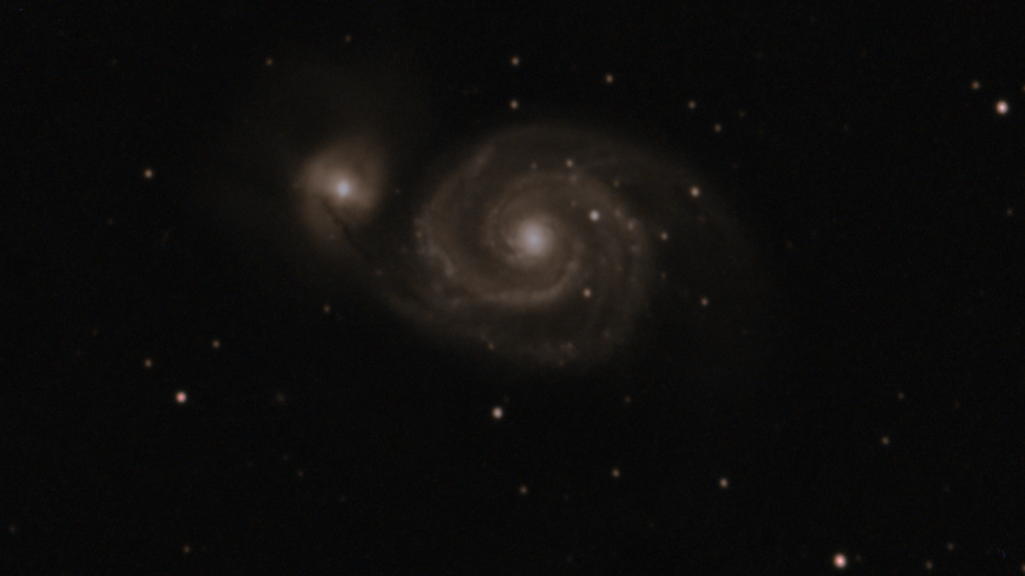

Publié : 13 janv. 2025, 10:27
par darki
J'ai essayé de traiter ma M51 de cette nuit (viewtopic.php?f=9&t=4744&start=300)
Suppression du gradient et denoise dans GraXpert
Traitement des histogrammes, suppression bruit vert, colorimétrie par astrometrie dans Siril suivant le tuto video de @John Mc Burn (enfin ce dont je me souvenais), reprise dans GraXpert pour déonvolution des objets.
Pour mémo, à la fin du stack en VA j'avais ça :
Publié : 13 janv. 2025, 10:49
par Olivier-Fantasy
Pas évident de virer la "couleur lune"... En bidouillant ta copie d'écran, j'arrive à ça :
Donc, à partir des bons fichiers, tu devrais pouvoir obtenir une galaxie moins "maigrelette" ;)

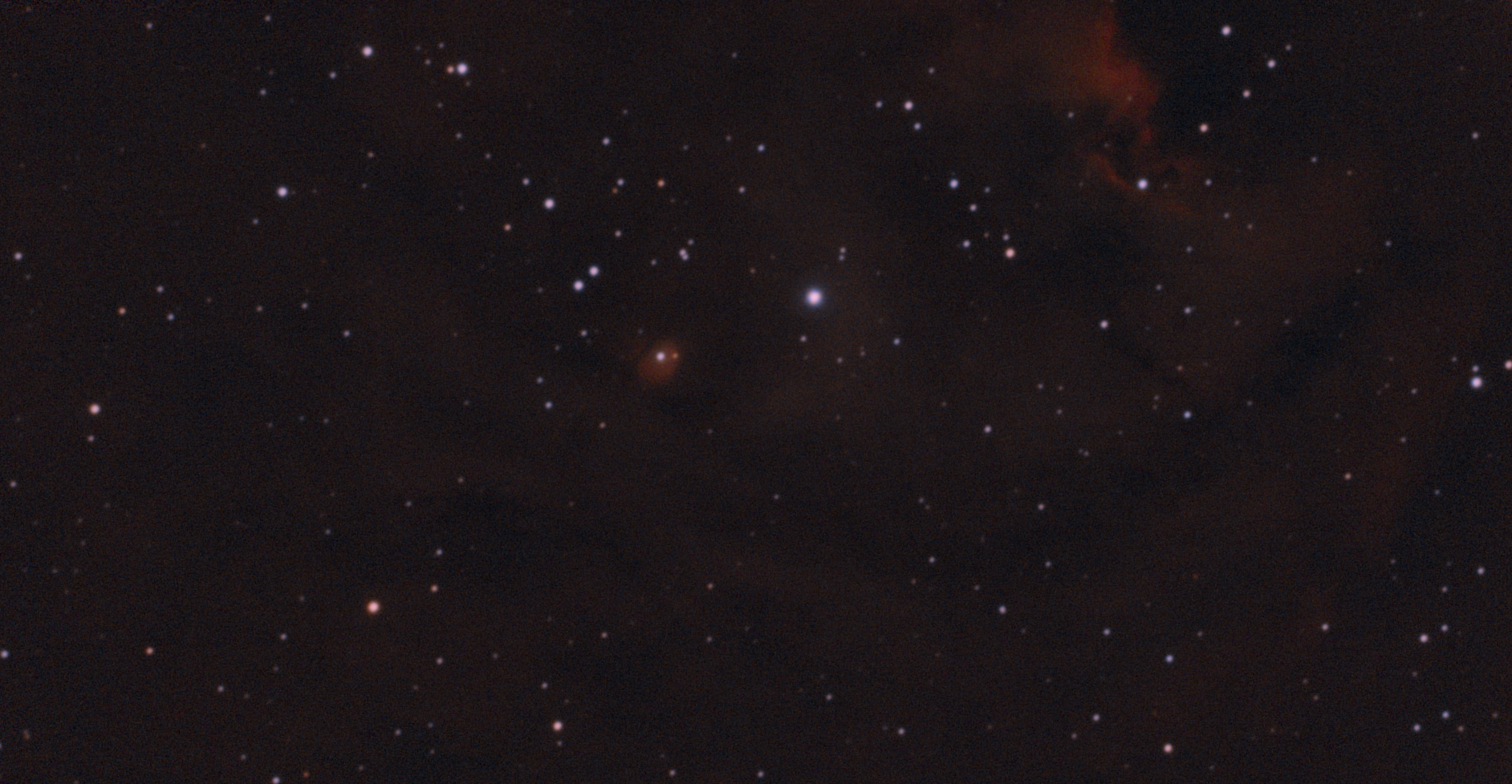

Publié : 16 janv. 2025, 17:20
par darki
Bonsoir,
Voila les reprises des images VA de la soirée du 15/01/2025
En commençant par NGC281, le tuto Siril de JMB mais en faisant le reetrait de gardient et le denoise dans GraXpert puis retour sur Siril pour continuer.
A noter que je n'ai pas cropé les bords
Publié : 16 janv. 2025, 18:14
par Olivier-Fantasy
Chouette ! Sacré gros plan sur le cœur de Pacman !
Ps : Siril a un super retrait de gradient aussi, ça t'évite de quitter le logiciel. Et pour le denoise, mieux vaut le faire tout à la fin, car chaque manip rajoute du bruit, donc autant virer le bruit quand il est au maxi (à la fin, donc) ;)

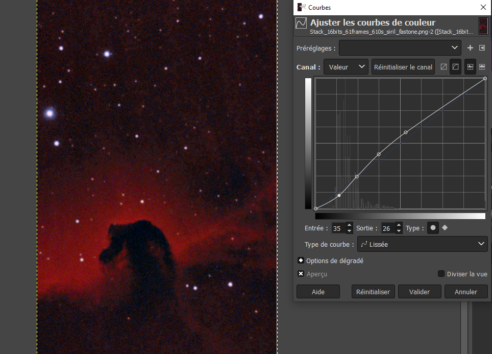

Publié : 16 janv. 2025, 22:02
par Olivier-Fantasy
Déjà, tu montres la tête de cheval à un novice, ça m'étonnerait qu'il ne pousse pas des cris de joie en se demandant si c'est vraiment toi qui a pris cette image ;)
Siril, c'est le "pré-traitement". Comme son nom l'indique, ensuite il y a le "traitement" 8-) ...dans Gimp, PS ou autre (GraXpert pour le denoise), à ton choix.
Par exemple, dans Gimp, image redressée, on booste le "Niveau" (pour assombrir un peu) et les "Courbes" (du rouge, par exemple). Je n'utilise quasi que ces deux fonctions, et ça va bien... Puis un coup de denoise.
Et c'est tout.
Publié : 16 janv. 2025, 22:07
par darki
Je veux bien te croire (j'ai du mal avec le traitement gimp ou autre), mais moi je les trouve moins "claquantes" que ce que j'avais en VA direct, c'est ca qui me gêne, je devrait pourvoir avoir le même résultat, non ? Surtout au niveau des couleurs, je trouve que tout est estompé.
Je me demande si je corrige bien les histogrammes en fait
