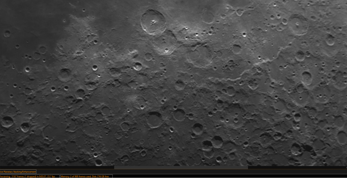

Traitée sur astrosurface

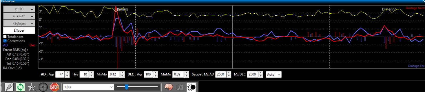

Guidage vraiment pas mal, le C8 semble est plus facile à guider certainement du fait de sa longueur.
Déformation de l'image, je pensais que le backfocus générait les allongements des étoiles, mais il y a aussi du tilt.
Comme je n'ai pas de bague sct vers M48, j'ai fait avec les moyens du bord, bague raccord SCT vers 1,25 allonge 70mm en 1,25 puis la caméra.
Ceci combiné par un guidage pas assez précis: je dépasse la valeur entre le rapport échantillonnage lunette guidage (chercheur en fait 176 mm) et le C8. IL faudrait aussi une correction = 2X l'échantillonnage.

Hello,
Tes images de la Lune sont très réussis. Le C8 excelle dans ce domaine.
En revanche en ciel profond c'est plus mitigé. Ta lunette de 80mm devrait mieux s'en sortir.

Là on est d'accord pas top les traitements, j'ai trop tiré sur les différents logiciels logiciel. Rien de génial à garder à part la va pour souvenir.
Pour la lune y a du gain à obtenir avec une collimation au poil et soit une caméra genre 678 soit une Barlow et caméra noir et blanc
