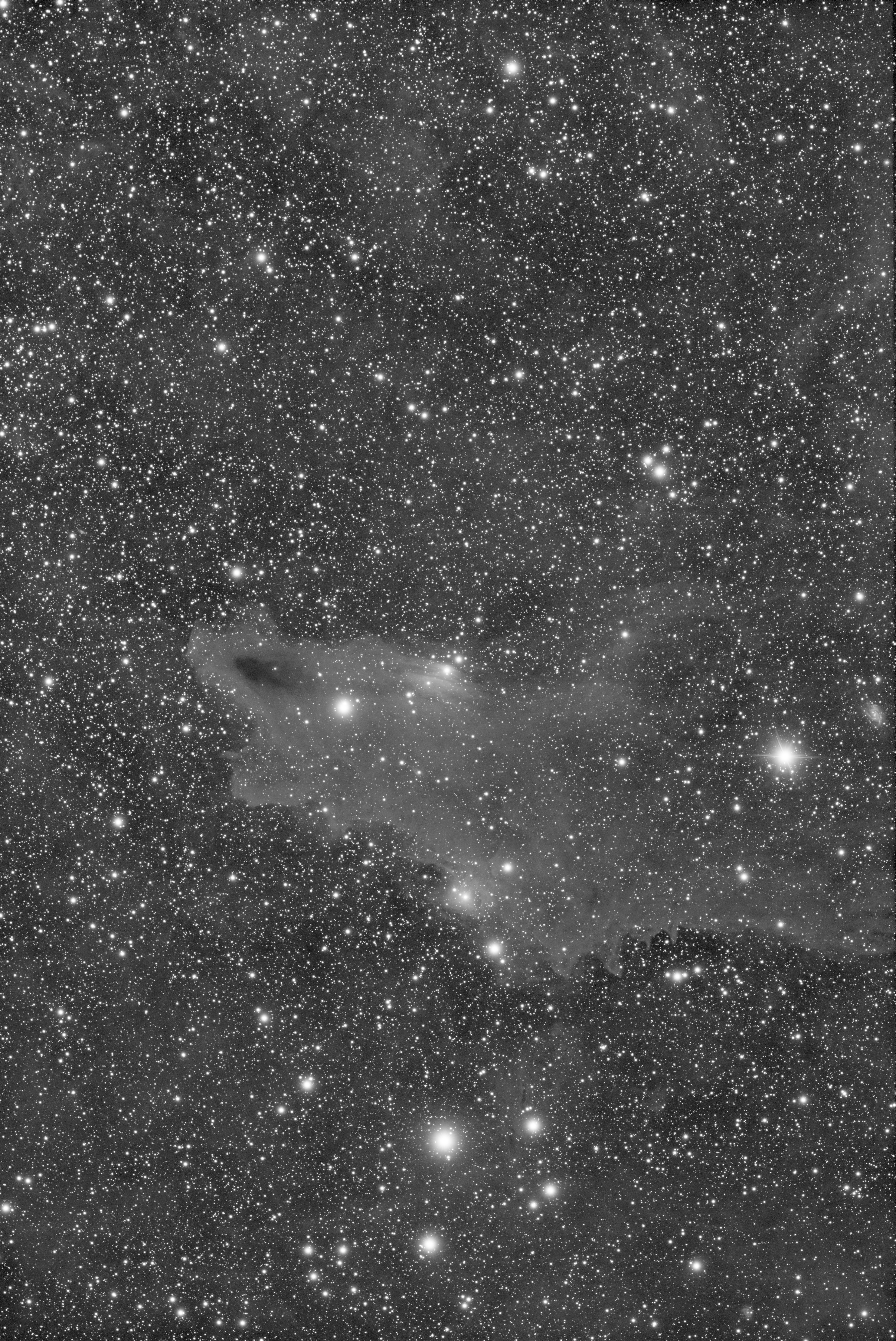

et on poursuit la phase d'apprentissage de la bestiole :
et ça se passe mieux que prévu. Du coup, je suis bien embêté car je n'ai pas préparé de cible. Comme je sais que la derniere version du logiciel de l'ASIAIR pose problème avec le retournement au méridien, je choisis plutôt une cible au nord pour me faire la main.
Et hop, ça sera LDN 1235, la nébuleuse sombre du requin. Complétement à l'arrache avec un mauvais cadrage mais go pour le mode autorun avec une programmation de poses en L, R, V et B.
Un premier empilement des lights en luminance.
Mauvaise surprise au petit matin, des passages nuageux m'ont flingué la plupart de mes RVB.

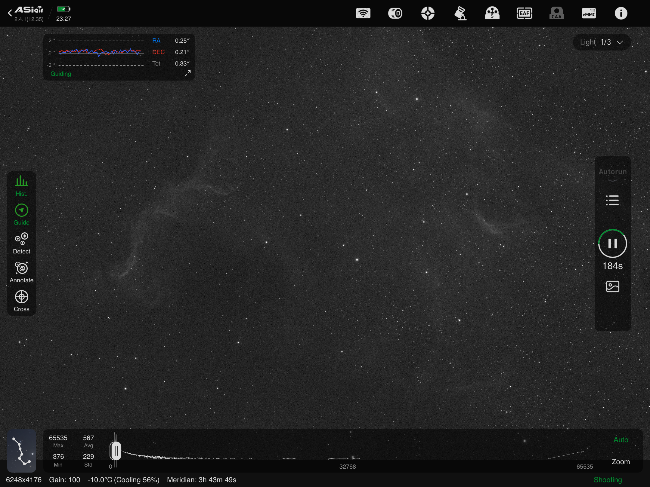

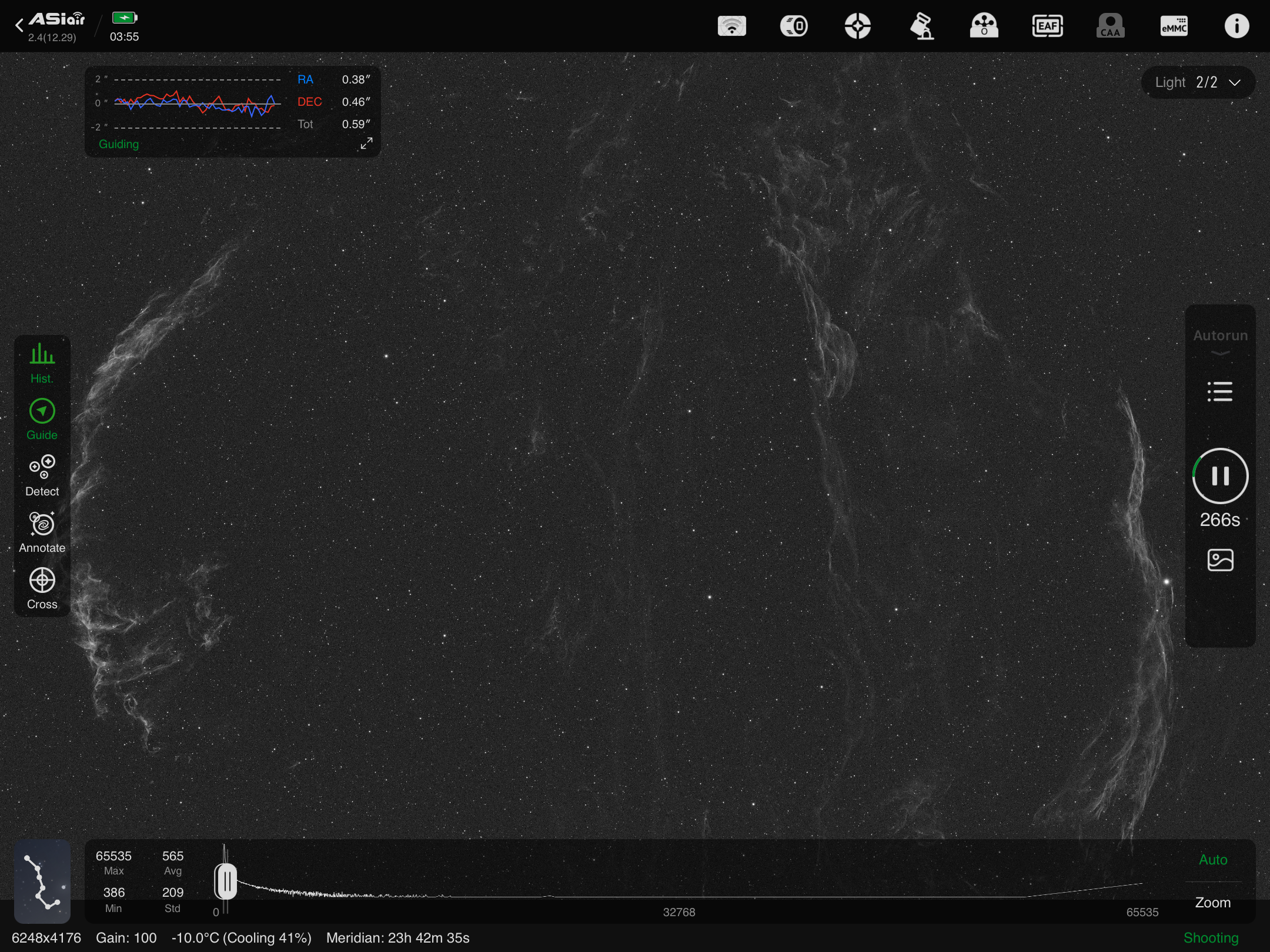

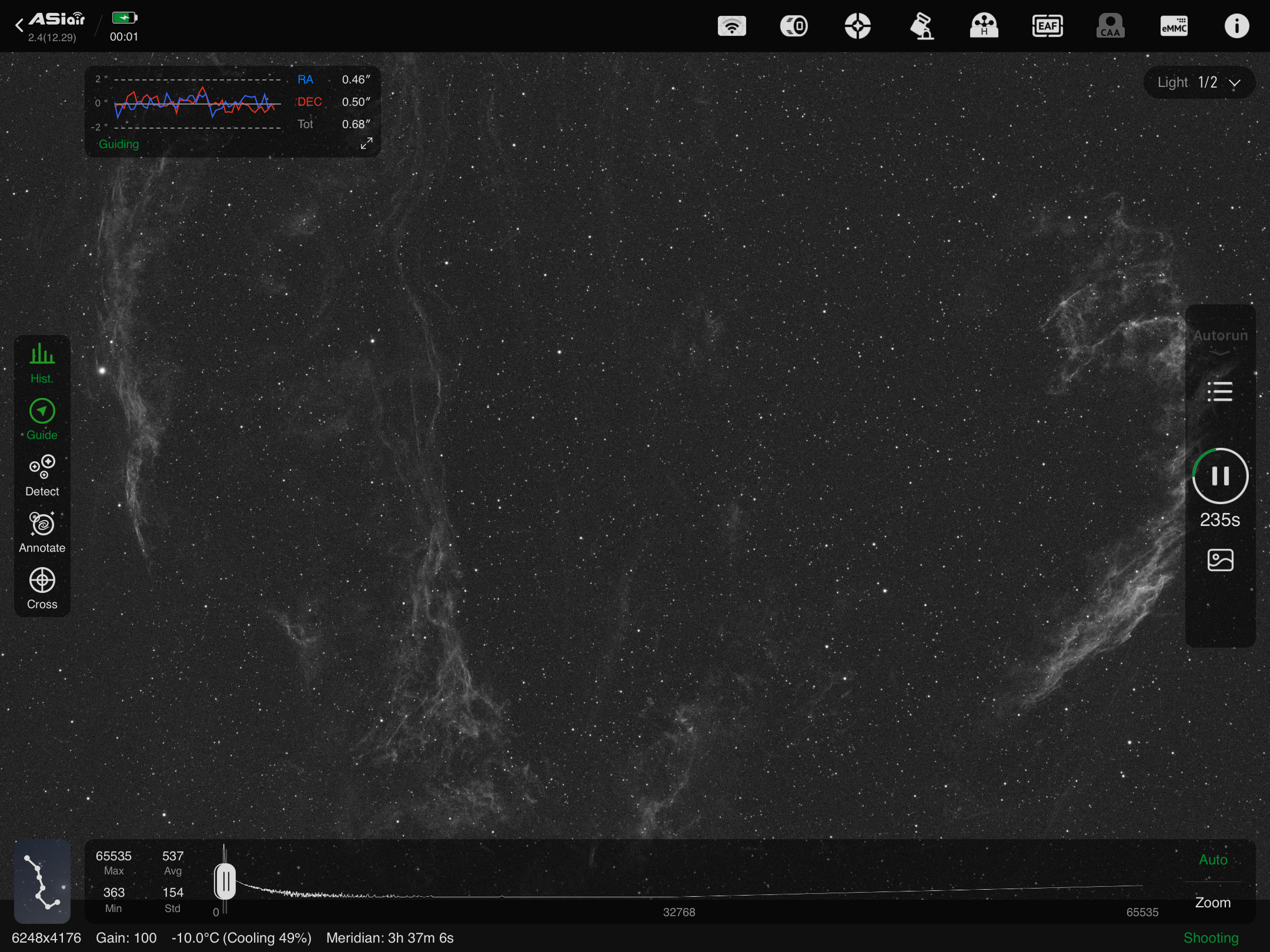

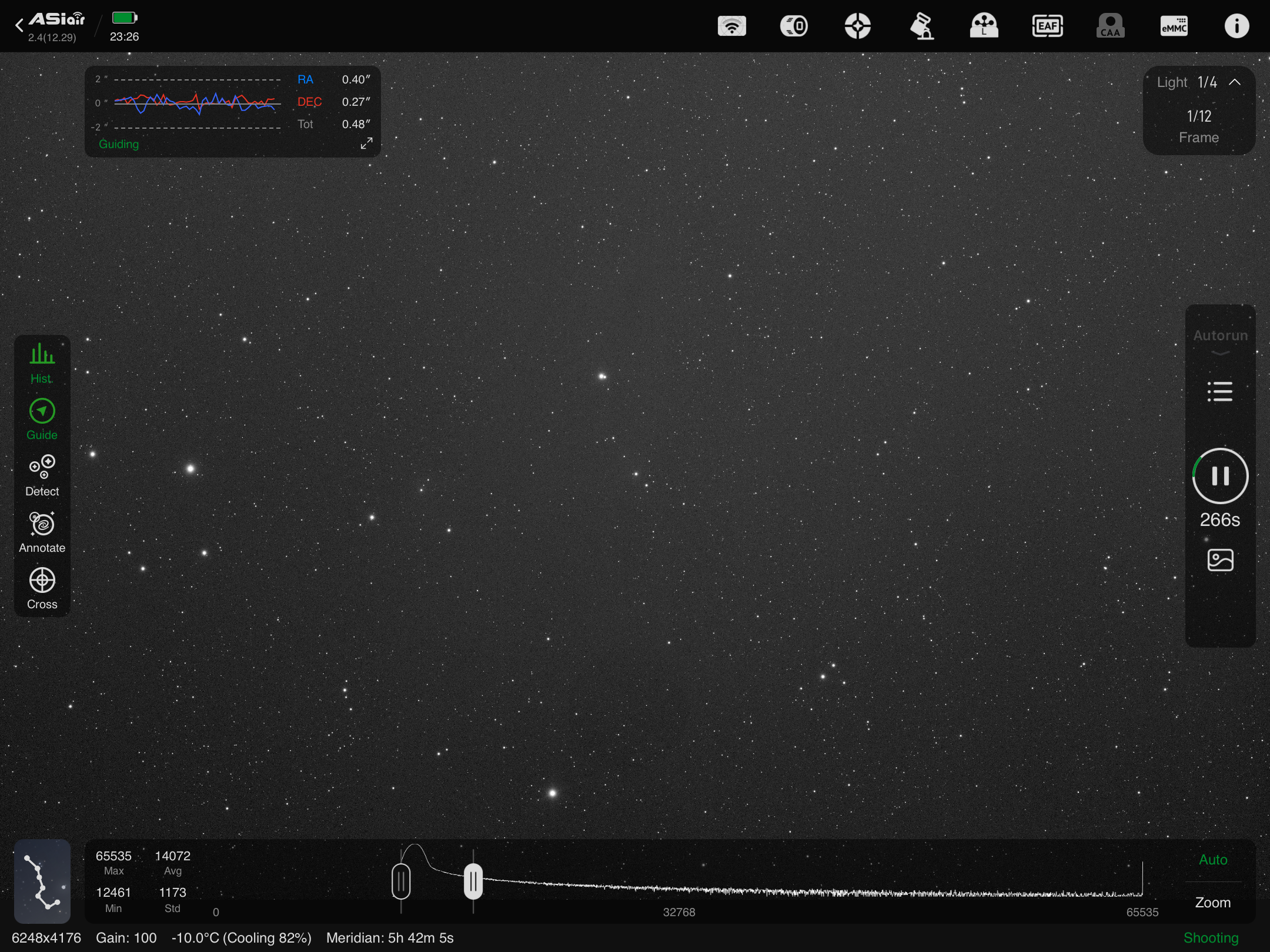

On change de cible pour du très classique. Vous avez reconnu les dentelles du Cygne.
Prise de 300 sec en Halpha
Prise de 300 sec en OIII après retournement au méridien.
Work in progress…
Si @Paradise passe par là, en visuel, on arrivait difficilement à voir ça...
Work in progress…

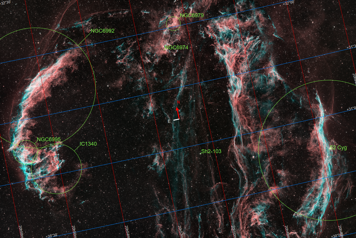

Voilà, voilà. Je continue à prendre en main ce setup.
50 x 300 sec avec le filtre OIII
50 x 300 sec avec le filtre Ha
WO RedCat 91/448.
ASI2600MM - gain 100.
AM5N
Composition HOO.
Traitement avec Siril et GraXpert.
Pas très originale comme image. C'est le marronnier de l'été. Elle aurait méritée plus de poses.
La version avec l'astrométrie :
et la version starless :
WO RedCat 91/448.
AM5N
Composition HOO.

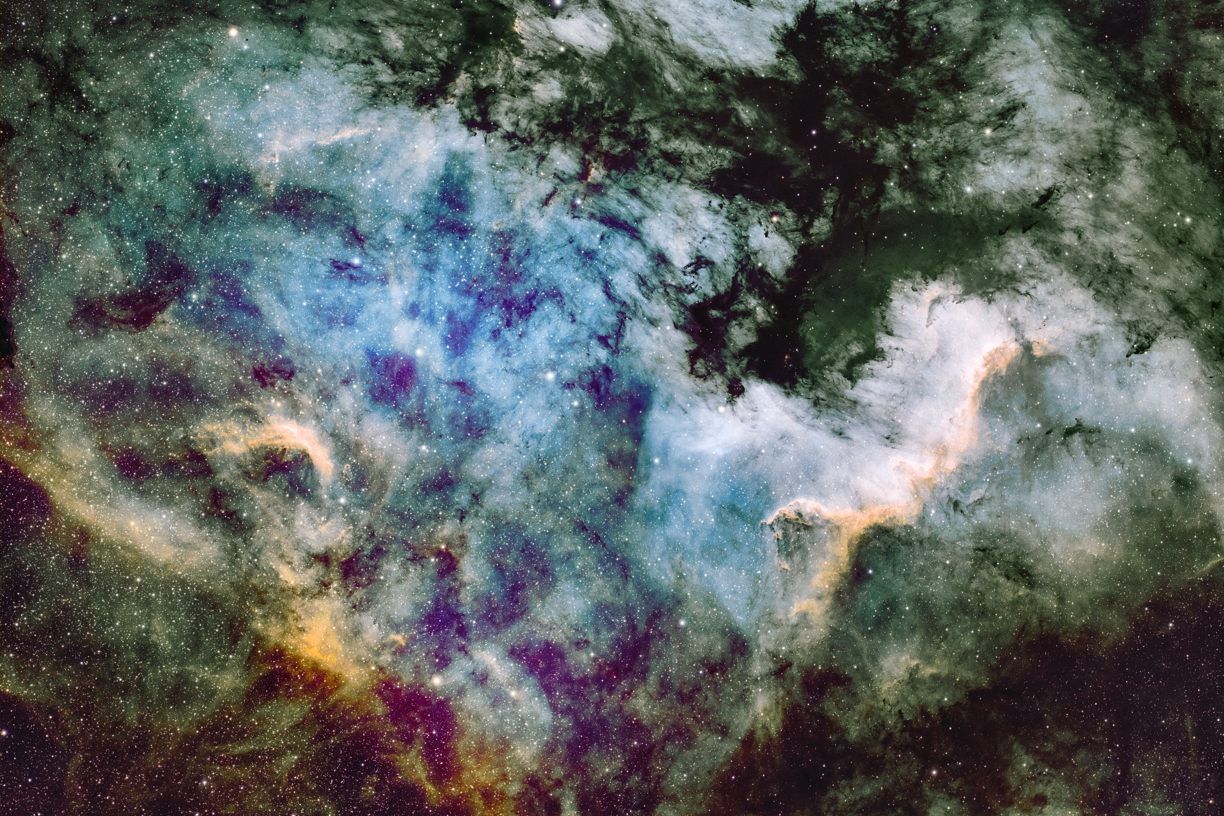

et pour le fun, j'ai fait une version à l'"américaine" (à fond sur les curseurs) :
Bon, vous préférez quelle version?

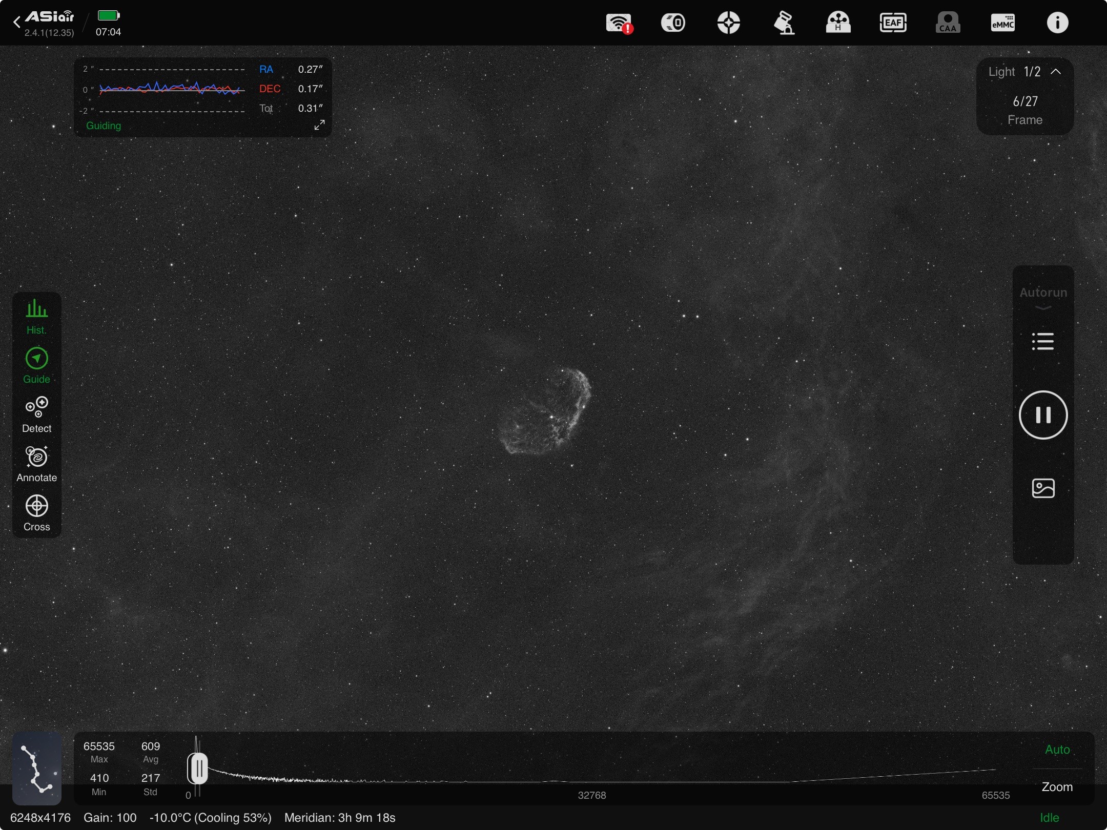

Projet en cours - NGC6888 dans son environnement :
Pose de 300 sec en Halpha.
Je suis content. Mon autoguidage est passé d'une fourchette de 0.5"-1" à 0.3"-0.5" RMS.
Je commence à avoir les bons réglages.

Et on change de projet pour NGC 7000 :
Ici, une pose de 300 sec en SII.

Je vous présente le résultat de ma composition SHO sur la nébuleuse NGC7000 autrement dit la nébuleuse de l'amérique du nord. Il s'agit d'une premiere pour moi car je n'avais jamais fait de SHO.
Lights :
- 50 x 300 sec avec un filtre Antlia OIII 3nm
- 50 x 300 sec avec un filtre Antlia Ha 3nm
- 50 x 300 sec avec un filtre Antlia SII 3nm
DOF :
- 30 x 300 sec pour les darks
- Offset synthétique
- 30 flats en OIII
- 30 flats en Ha
- 30 flats en SII
Setup :
- Lunette WO RedCat 91/448
- Caméra ZWO ASI2600MM
- Monture AM5N
- Autoguidage avec lunette guide 30/150 et ASI220MM
- ASIAIR Plus
Traitement avec Siril 1.4 beta3, GraXpert, CosmicClarity et retouche avec Lightroom.
Je ne savais pas trop à quoi m'attendre avec cette composition en SHO. Vos avis?

- Fabiolat74
- Messages : 10164
Le VAstrophoto Mono de Fredjel
hummm alors tes zones sombres sont vertes, sinon le champs sympa , avec 4H d'expo je pense qu'il y as moyen de faire un peu mieux
C est deja un bon debut comment as tu fais le traitement LINEAIRE ? A l 'unité ou composition des 3 d'un coup.
Partage tes fichiers et tu verras ce que les autres font par rapport à toi, cela te donnera une idée si tu as bien fait
- Messages : 7430
Je ne peut être que d’accord avec Fabrice, avec 3x4 heures il doit y avoir moyen de sortir un truc moins bruité, avec une foule de détails,
Le SHO est un peu déconcertant il n’est pas évident de trouver le bon équilibre. Perso je n’y arrive quasiment jamais, mais je n’ai aucune rigueur…
