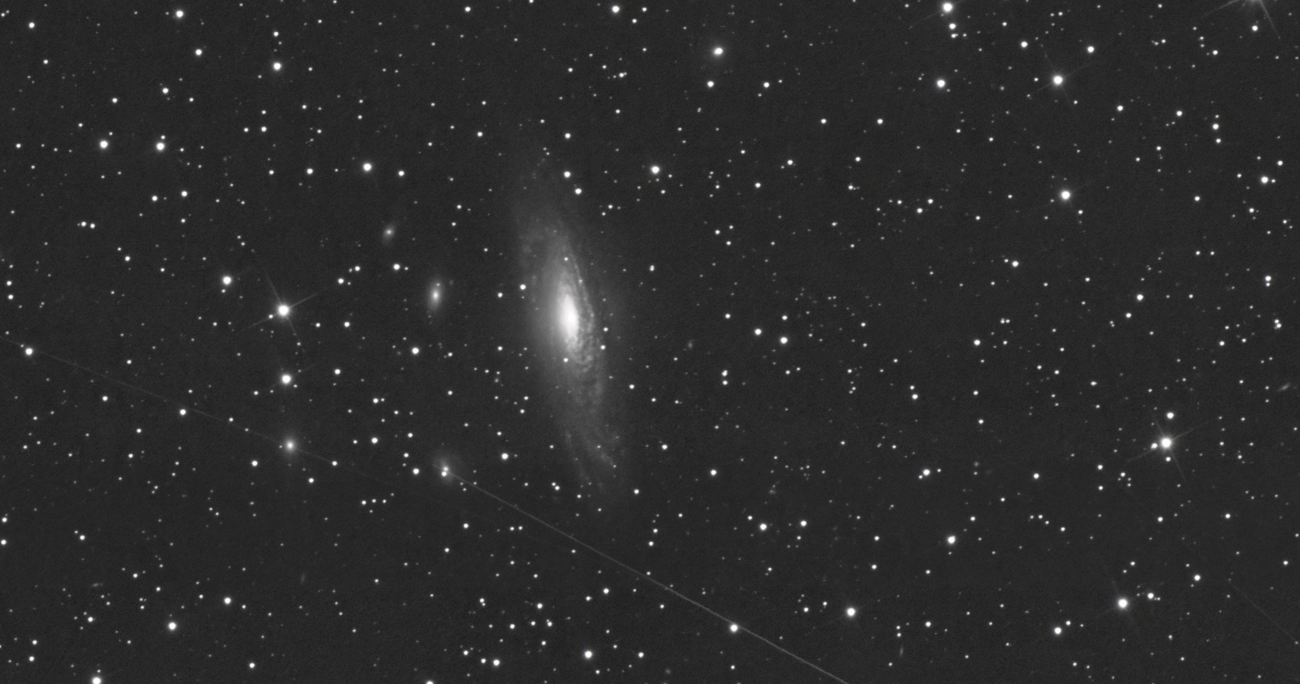

Content du résultat, je suis passé à une galaxie en luminance

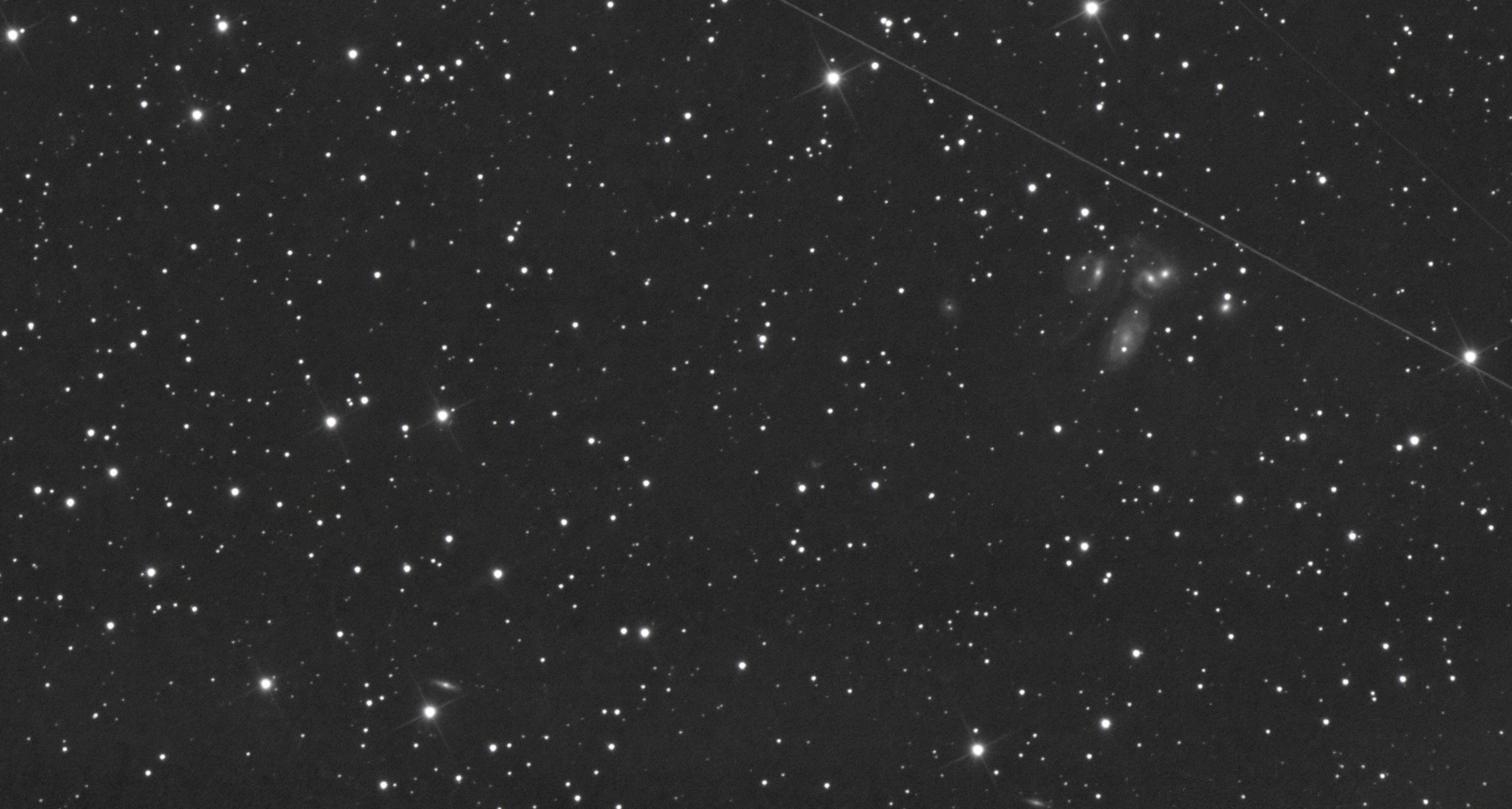

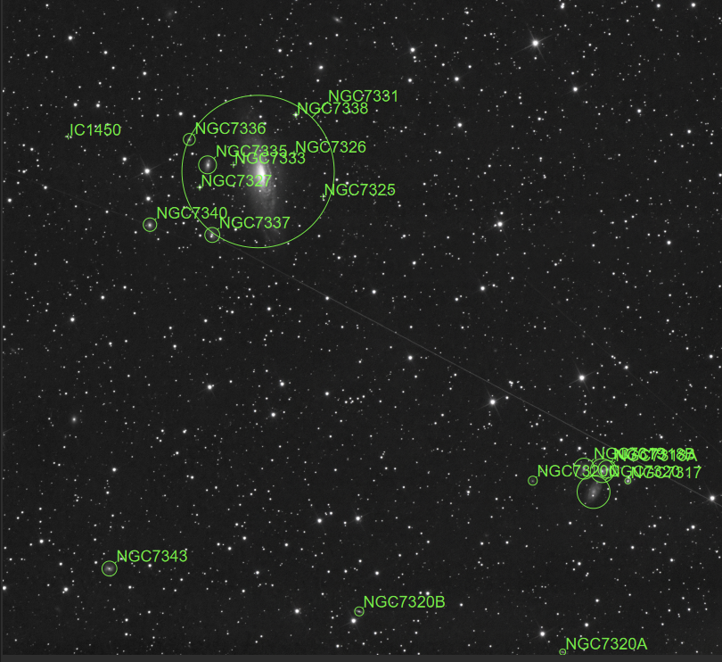

> NGC7331 et les sextette de seyfert T 150 et 13X180 sec offset 102 filtre L mosaïque de 2 images
> ça grouille
> Deux crops
> NGC7331
> Et le sextette

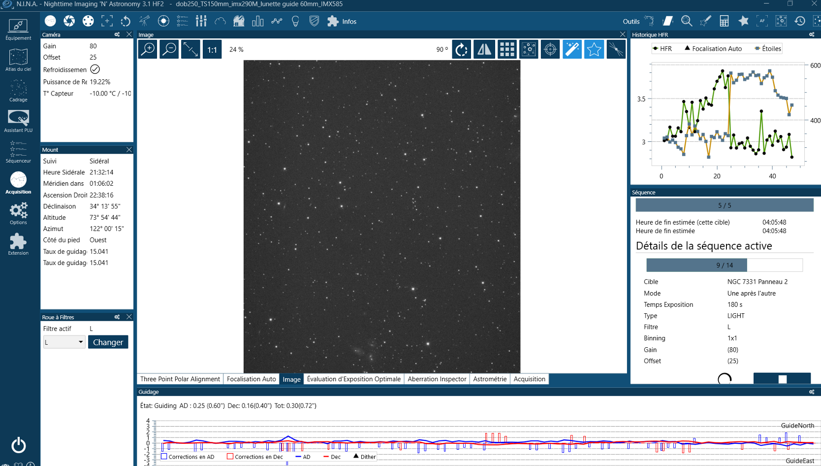

Nina c'est vraiment plaisant, peut être bientôt le télescope tournera seul la nuit
> Nina en action
> Le suivi pendant 1H
A suivre

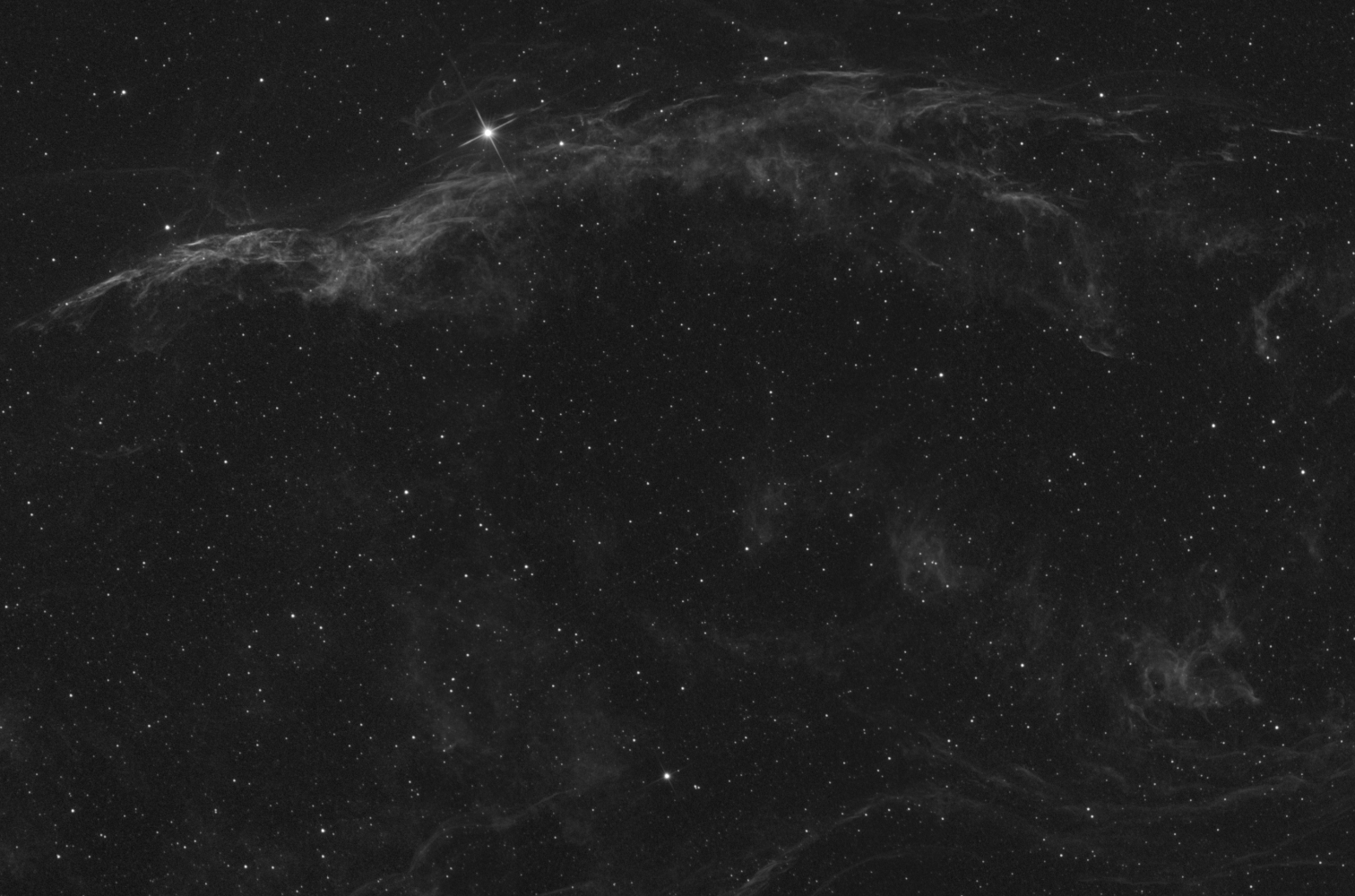

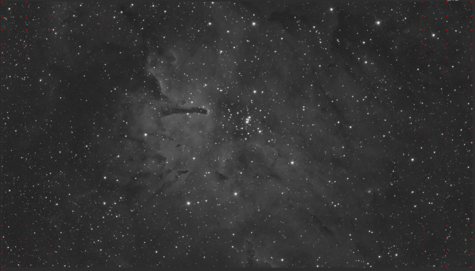

Mosaique de 3 images NGC6960 TS150 F5 , 3X 18X180sec gain 80 offset 102 en Halpha
traitement SIril, mosaique Siril, Graxpert, Gimp
Crop
voilà, Nina à tourné seul cette fois :dance:

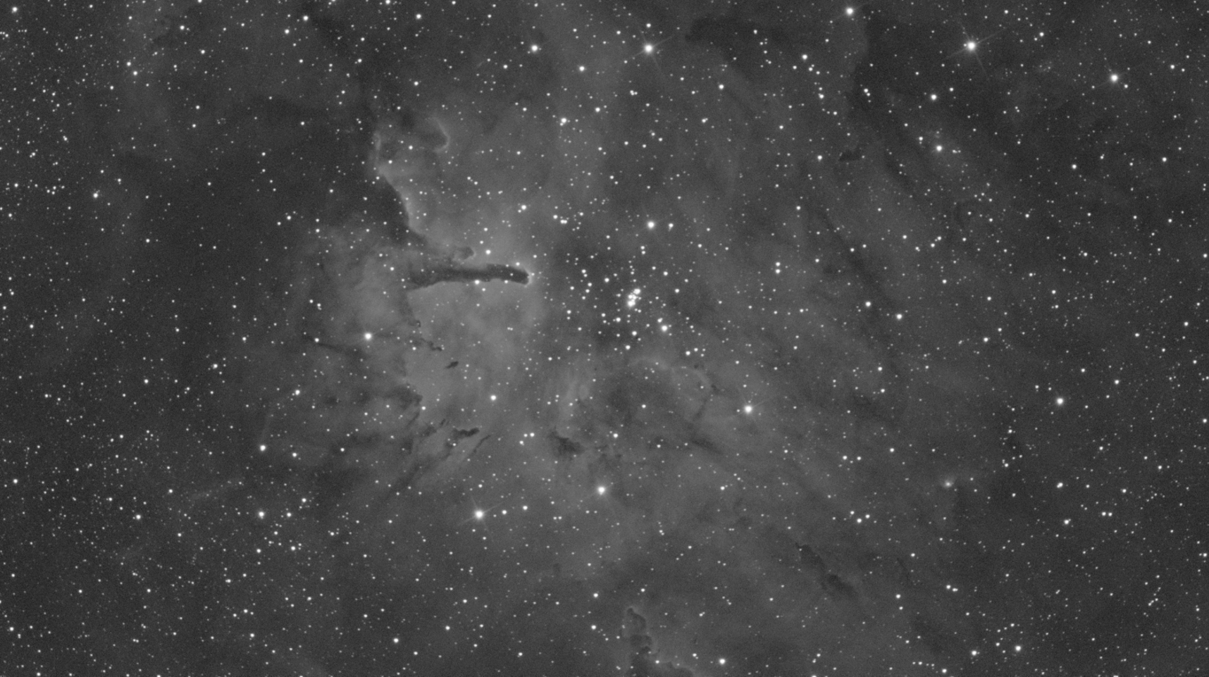

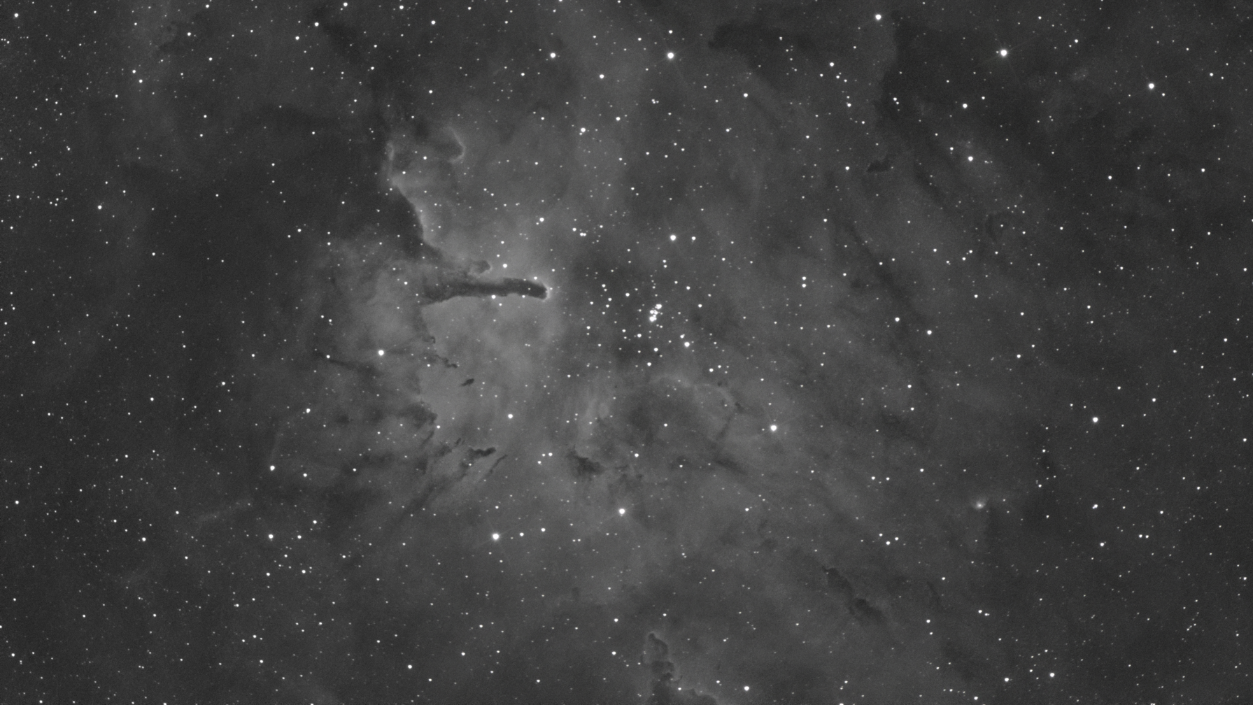

> Capture de NGC6823 avec SH2 86 25 prise mais 23x180 gardées Gain 80 et cette fois offset 50 en Halpha sur le T 150mm F/5
cette fois j'ai fait du dithering toutes les 5 images
traitement siril, GraXpert Gimp
Avec Réduction d'étoiles script Siril
Un crop
Un régal, il faut maintenant la capturer en en S et O, tellement magnifique :P

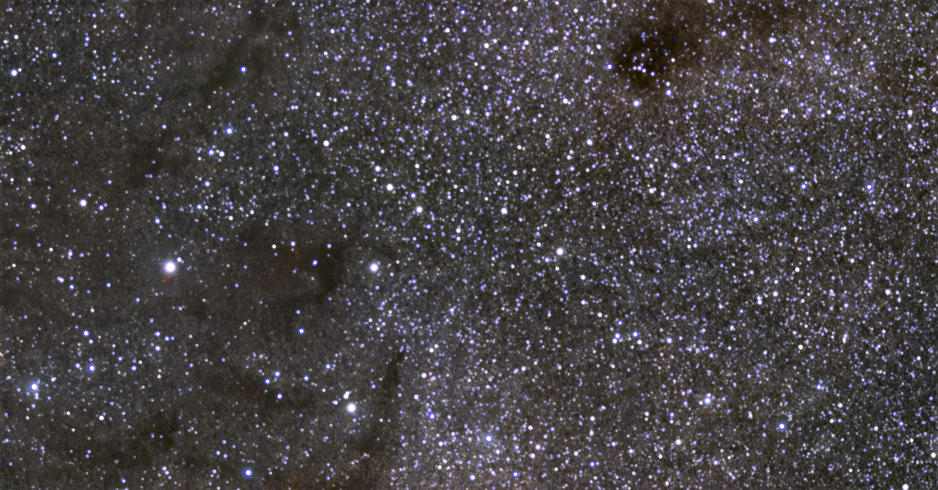

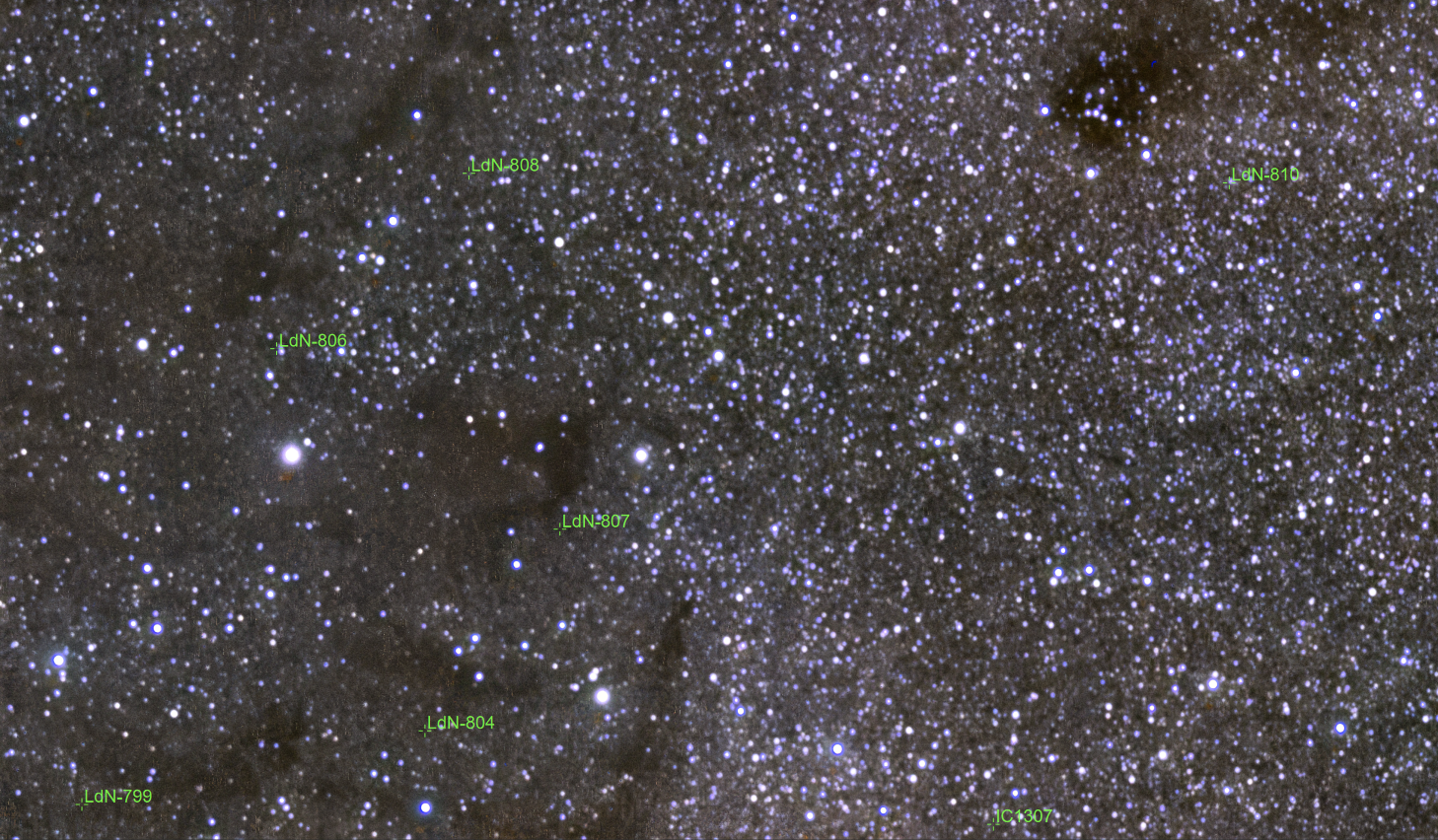

Que de vent en ce moment, j'ai quand même tenté en essayant de mettre la lulu à l'abri, suivi sur PHD2 1.2" en moyenne, et malheureusement 6 frames de la couche bleu KO grosse dérive sans avoir de détail sur l'origine
Lunette 80 TS photoline F/7 réduite à 448mm de focale capture cette nuit
A noter sans comprenddre impossible dans nina d'avoir dans cadrage le réalignement de la cible, Astap ne trouvait semble t-il rien, l'image était complétement blanche alors que dans les acquisition et astrométrie aucun problème. Nina doit utiliser des données pour le cadrage mais ou, ce n'est pas les données par défaut qui étaient correctes :oops:
j'ai vu des composition avec un capture Halpha pour attraper SH2-92, je me demande comment .. :doh:
bref voici un essai LRGB sur LDN807 , 810 and co
traitement dans siril, chaque couche empilée séparément ensuite dans Siril "composition RGB" alignement + ajuster la luminosité des canaux + lenar match
j'ai fait plusieurs essais, et je crois que celui qui le plus proche c'est d'abord couche RGG alignement etc.. plus j'ajoute sur le même masque la couche L
Au total 17 X180 sec gain 80 offset 25 pour la L, 7XRouge , 7X vert , 1X Bleu (à compléter)
Astrométrie

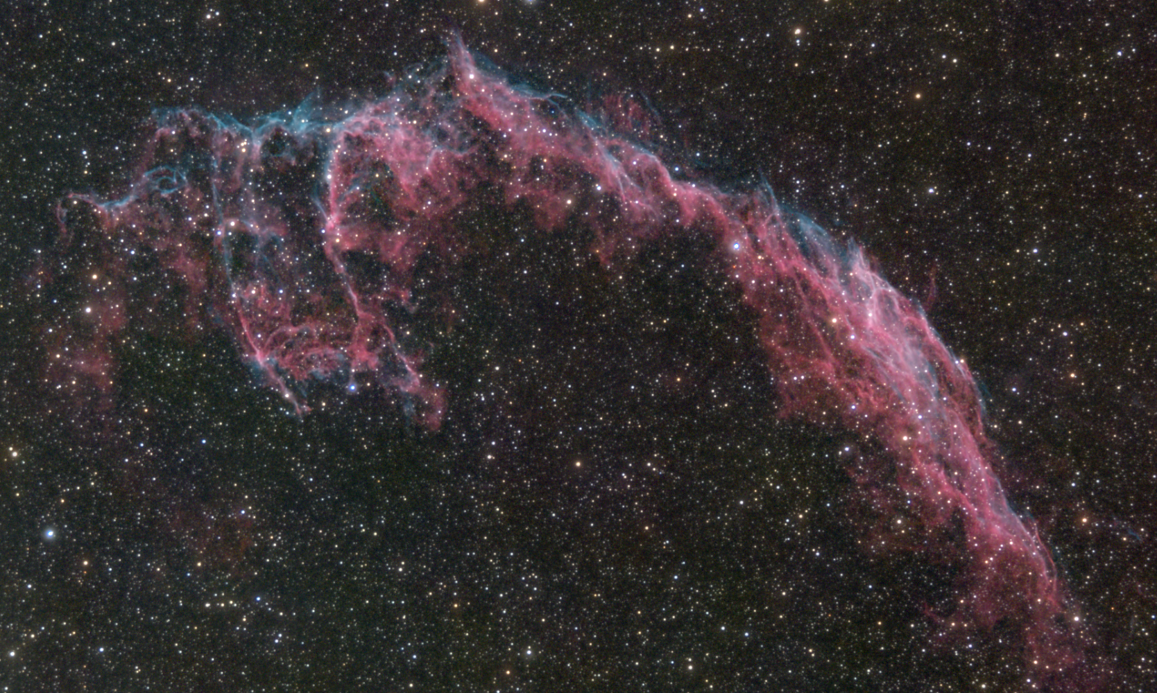

Mosaique de deux images à la TS80 et la minicam8 uniquement en Halpha de IC1396, je ne l'ai pas encore complétée par S et O (l'année prochaine :D )
Toute les peines du modes pour les assemblées, je ne dois pas être doué mais Siril fait un assemblage mais on voit des bandes entre les deux images, ICE m'a bien aidé
Donc capture avec 2X ( 19X380 sec filtre Halpha gain 80 offset 50 t° -15C )
A vos remarques car il n'y a que de la nébulosité pas simple de trouver le bon équilibre

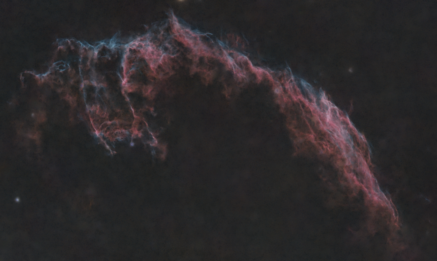

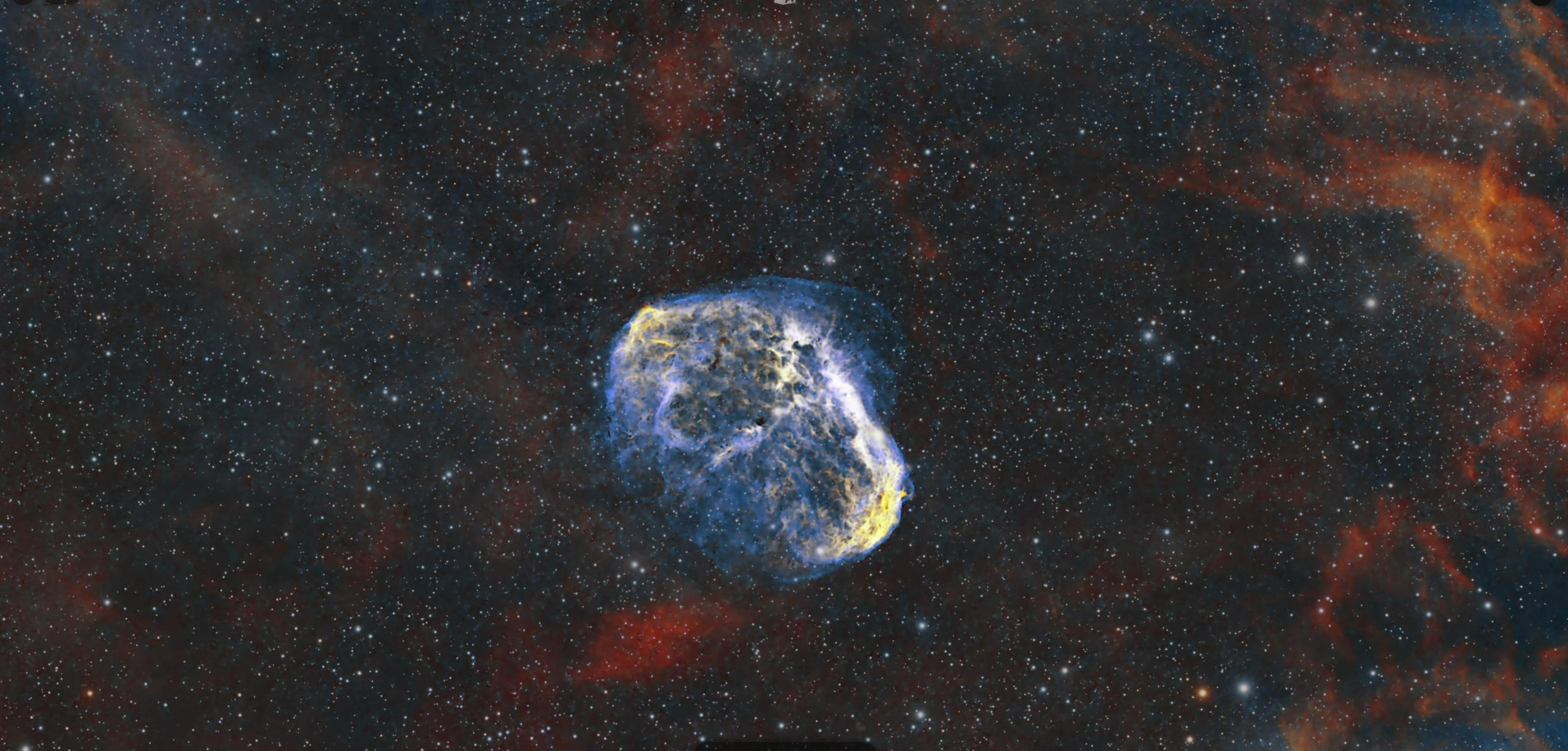

Avec beaucoup de retard j'ai traité en HOO NHGC6823 du 21 juillet avec le TS 150 mm F/5 avec la Minicam 8 mono
Donc 2X 25X180 sec en Halpha et O3
traitement Siril , réduction des étoiles et ajustement très léger sur GIMP

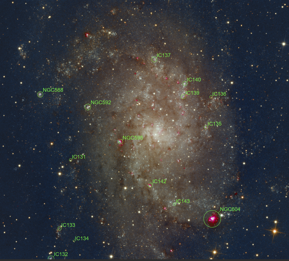

Petite astrométrie
voilà à vos critiques

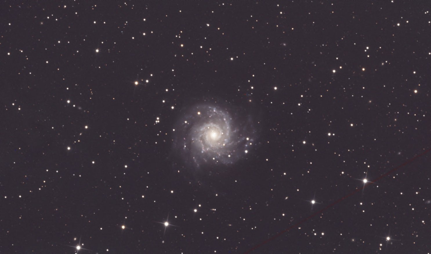

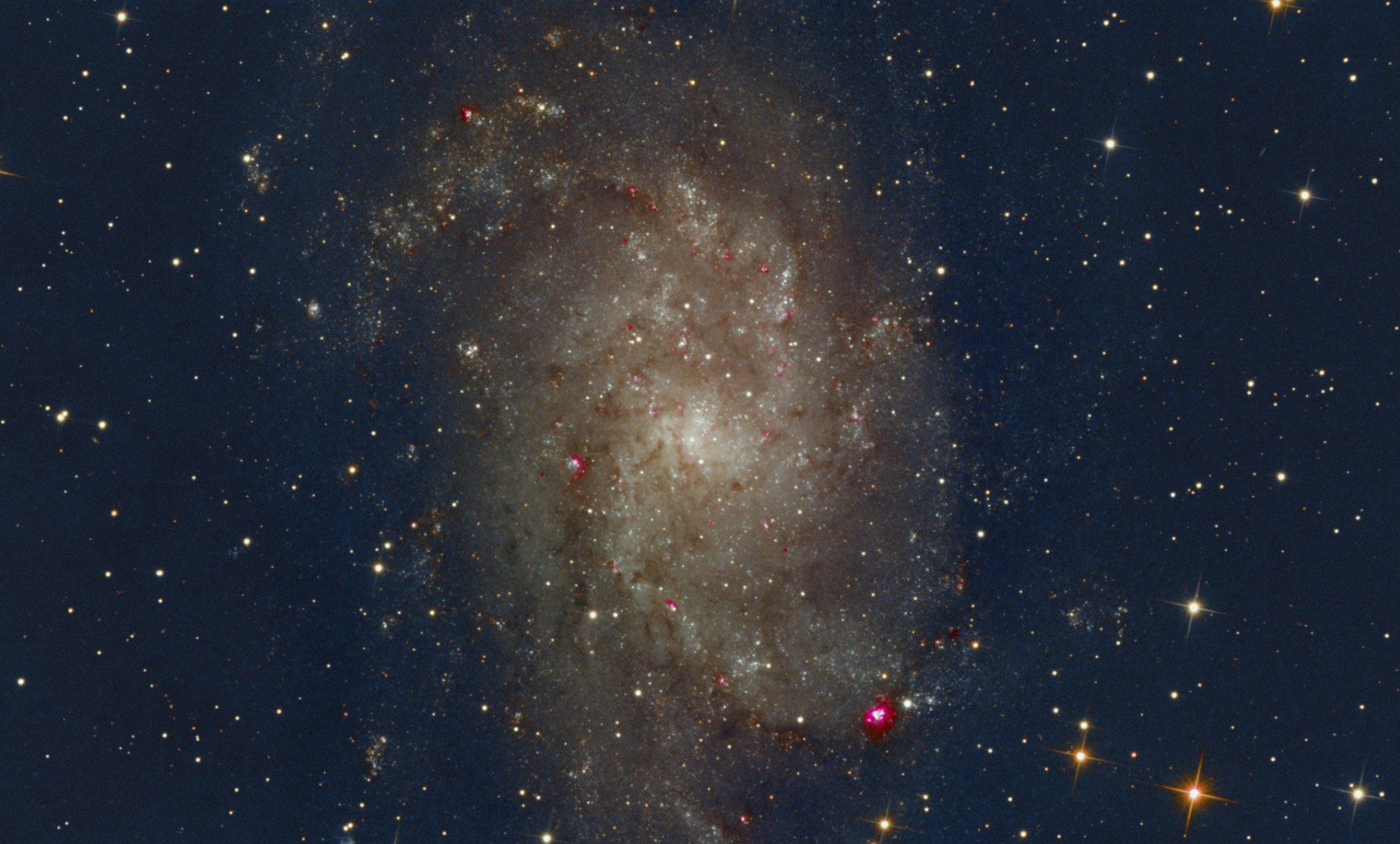

M74 toujours au T150 minicam 8
en LRGB , la Halpha dans les nuages ainsi que les deux dernières captures rouges
Luminance 19X180 s
vert 7X180 s
Bleu 7X180 s
Rouge 5X180 s

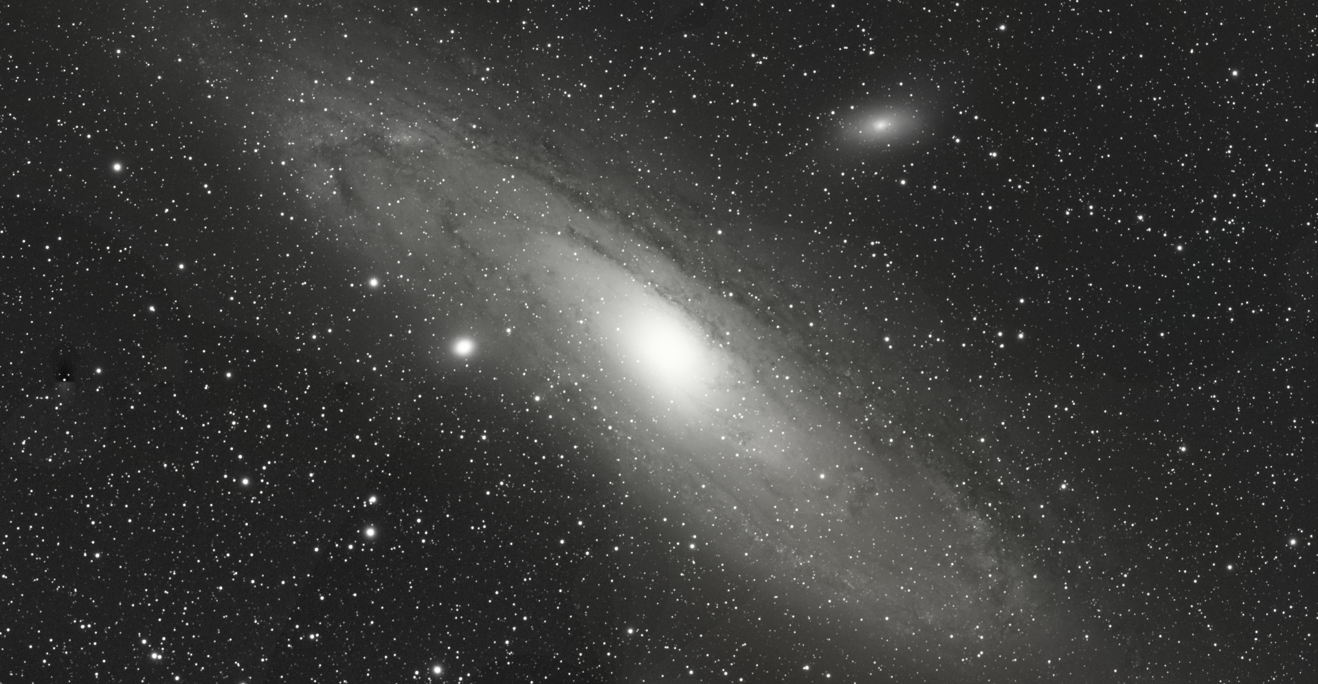

et une capture de M31, mosaique de 4 images à la Lunette TS80 mm et minicam 8
En luminance uniquement : 4X(10X60) sec en HDR pour ne pas griller le centre de la galaxie
Peut être que je peux aller plus loin dans le temps de pause sans griller le centre finalement

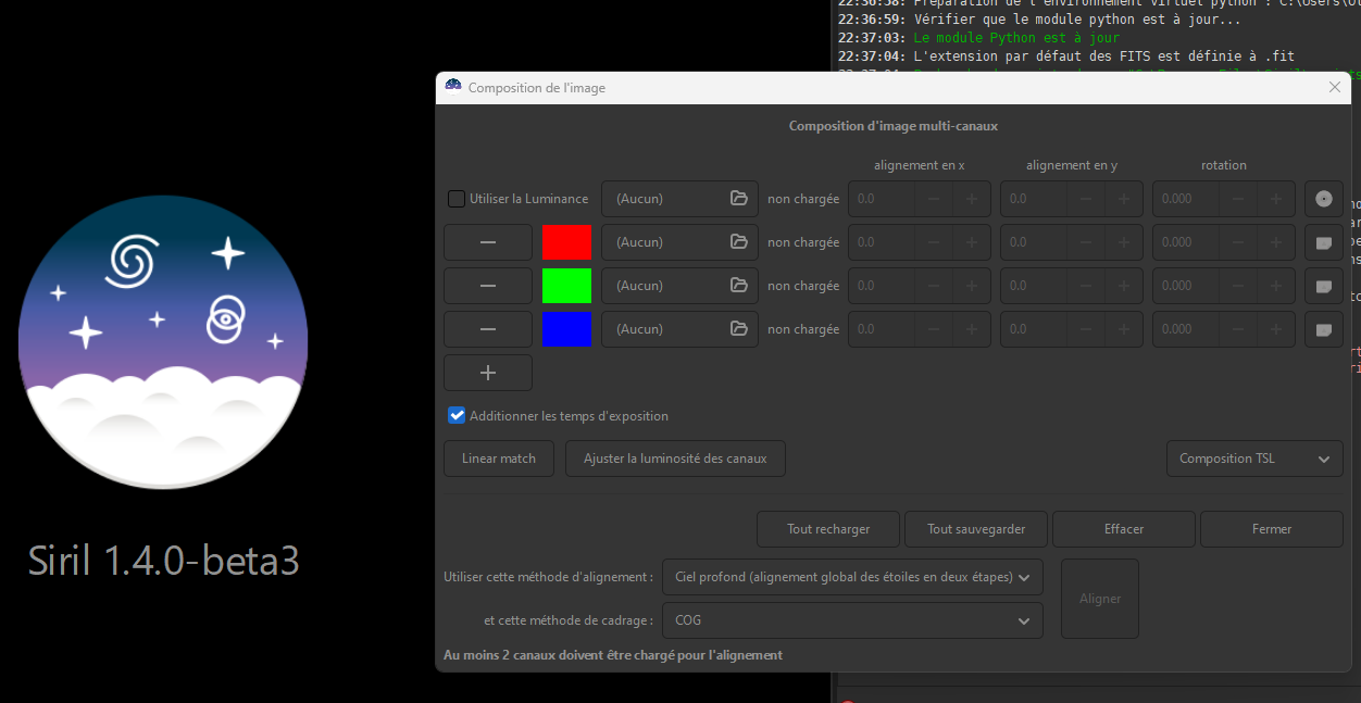

Tu peux utiliser le bouton d'ajustage des couleurs dans Siril compo RVB , s'il y a de trop grandes différences entre les couches il calcule un taux d' ajustement.
A quel endroit exactement, ce n'est pas au moment de composition LRGB

ajuster la luminosité des canaux :
je l'utilise quand j'ai une image trop verte ou bleu car j'ai posé plus longtemps dans un filtre qu'un autre. Après je sais pas si ca va marcher pour le Ha ? quand tu as posé a peu pres la meme durée pour chaque couleur ça n'a aucun effet

Moi je fais systématiquement linear match et ajuster la luminosité des canaux. Pour linear match, les images doivent être alignées (j'utilise le script RGB Composition pour récupérer des images alignées dans le sous dossier process)

Message par dob250 » 23 sept. 2025, 07:15
Opmc73 a écrit : ↑
22 sept. 2025, 22:38
dob250 a écrit : ↑
22 sept. 2025, 22:16
je l'ai fait, et j'ai d'ailleurs ajuster le fond du ciel par rapport à la luminance en amont
je vais revoir le traitement et essayer de ne pas utiliser la HA en totalité mais un mix avec la couche rouge comme j'ai déjà essayé de le faire mais peut être 70%HA et 30% rouge
