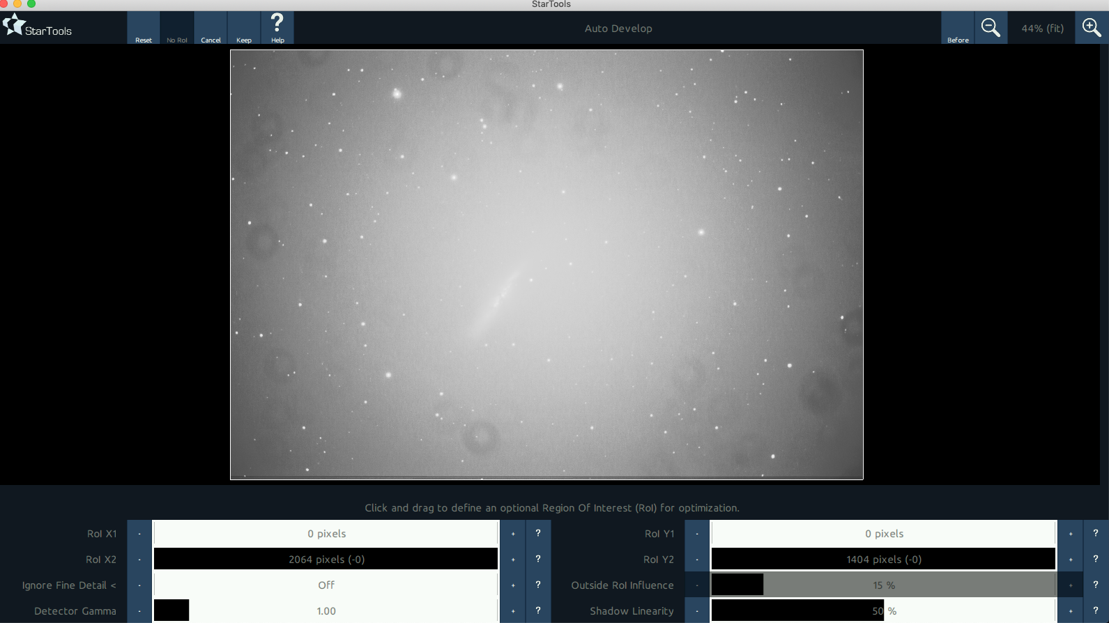

Message par elpajare » 29 févr. 2020, 20:34
Il y a un problème de vignettage très grave sur cette photo, il pourrait être éliminé avec des Flats bien faits.
Pour moi, les réducteurs m'ont toujours donné du vignettage, donc je ne les utilise pas, mais toujours il reste encore quelque chose et je dois maintenant utiliser des Flats.
La zone centrale surexposée tue toute possibilité de capture des zones faibles de l'objet.
Dans cette capture d'écran, vous le verrez bien, en plus des "donuts" de poudre dans l'optique:
Je pense qu'avec de bons Flats, vous pourriez réduire considérablement l'exposition et avec de bons Darks le nº des piles.
De plus, si vous enregistrez la photo en .jpeg, vous économiserez beaucoup d'espace :mrgreen:
Je ne pouvais pas faire plus avec l'original que tu m'as envoyé ...
Sur la photo, des traits des jets d'émission de la galaxie sont visibles mais l'effet de la vignette est également tres visible. Si nous voulons le réduire, nous perdrons le détail des jets.
Si vous voulez le répéter en faisant Darks, Flats, en réduisant l'exposition et l'empilement et en le gardant en .jpeg, nous pouvons essayer à nouveau à quoi il ressemble. Pour sortir du doute

Message par clouzot » 29 févr. 2020, 21:00
Merci Carlos,
J’ai pourtant essayé de faire des flats mais ils étaient inutilisables (ils surcorrigent l’extérieur de l’image qui finit plus lumineuse que le centre !).
Quant aux donuts, j’ai, depuis, nettoyé a fond mon C9, le correcteur et la vitre de la caméra !
Tu arrives quand même à récupérer plus de signal que sur mon essai : j'ai encore beaucoup à apprendre avec ce logiciel...!

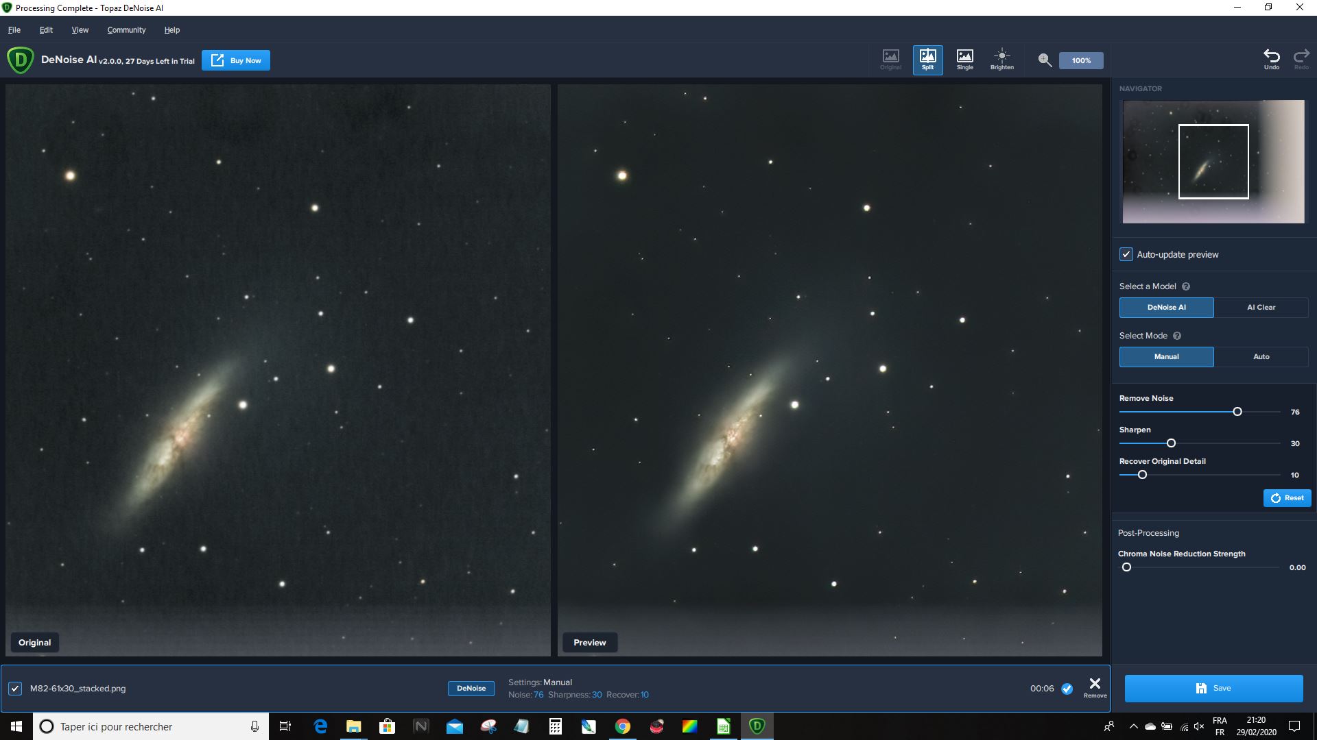

Message par turbojf » 29 févr. 2020, 21:32
Post-traitement startools puis, débruitage avec Topaze DeNoise, et cela en moins de 20 s de calcul.
Ce soft utilise le GPU si sélectionné.
Et ultime étape, un petit resserrage de l'histogramme sous Photofiltre, pour noircir le fond.
Je pense avoir trouvé "ma moulinette" de post-traitement rapide.

Le réglage que j'avais utilisé:
Une autre possibilité que je n'ai pas encore explorée:
potar AI.JPG (24.22 Kio) Consulté 8426 fois
