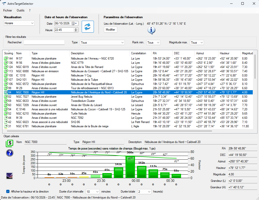

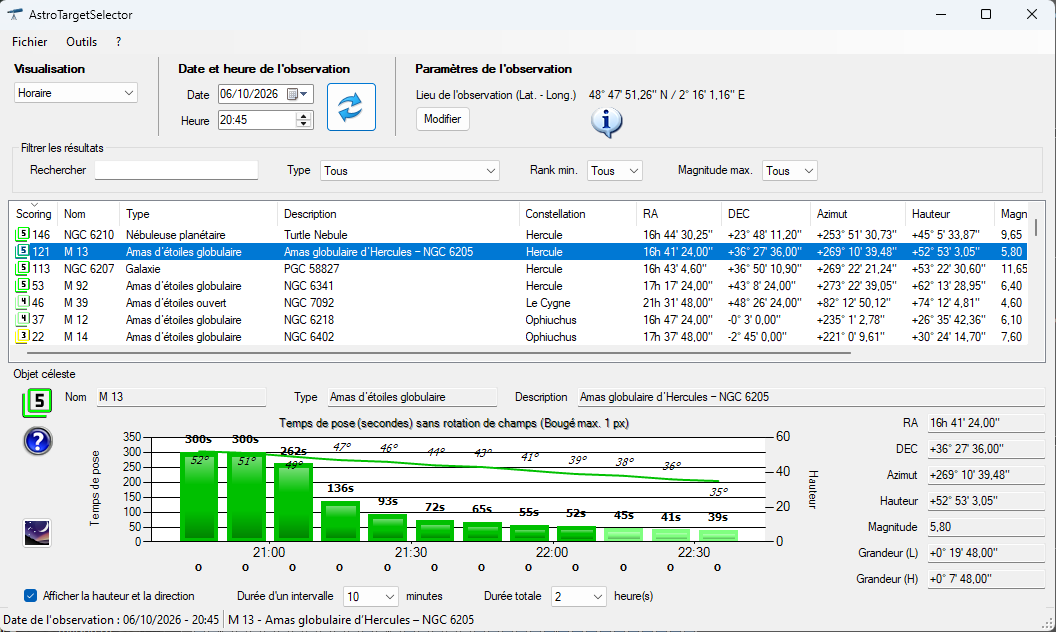

En attendant (ou à la place ?) de ta table équatoriale, tu peux déjà télécharger ce petit logiciel qui te donne les cibles que tu peux imager sans risque de rotation avec ton dobson (tel qu'il est) :
=> https://github.com/AstrAuDobson/Astro-Target-Selector
(Si tu es sous Windows, vire cet idiot de "contrôle intelligent des applications" qui bloque tout ce qui n'est pas microsoft !!)
Par exemple, pour ce soir, il me donne quelles cibles sont visibles et, en vert, lesquelles je peux imager sans que ça bouge (pas de rotation de champ).
Par exemple, M13, de 20h45 à 21h05 (j'ai réglé des tranches de 10mn) permet des poses de 300s sans souci (!!)... Autant dire qu'en posant normalement, donc 15 à 30s pour M13 qui brille beaucoup, tu n'auras aucune rotation ;) (donc, pas besoin de table équatoriale !)
Un peu plus tard dans la soirée, le Cygne est apparu dans mon ciel (tu peux régler ton point de vue aussi, moi je n'ai que le sud et l'ouest)... Je pourrais cibler la nébuleuse "North America" (NGC7000) de 23h30 à 00h30 en poses de 60s - ou de 23h45 à 00h15 en poses de 120s si j'ai un filtre Ha-OIII (ce qui est conseillé pour cette nébuleuse). Bref, de quoi déjà faire une belle image :)
