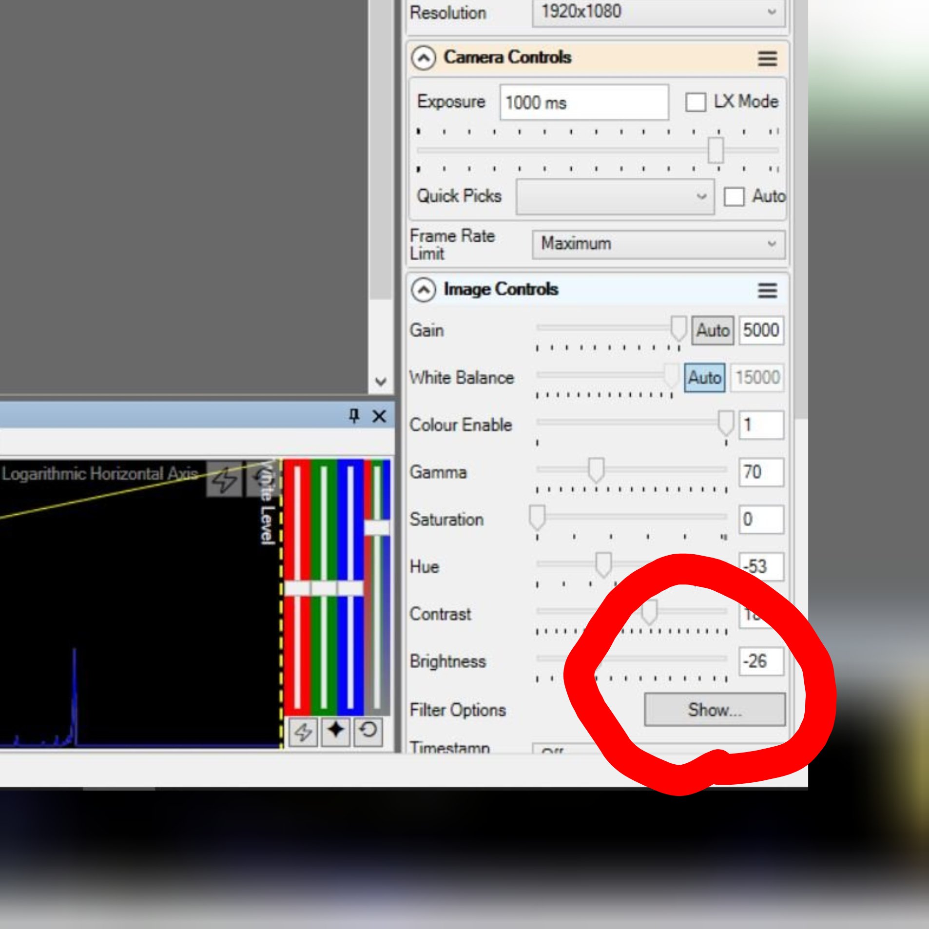

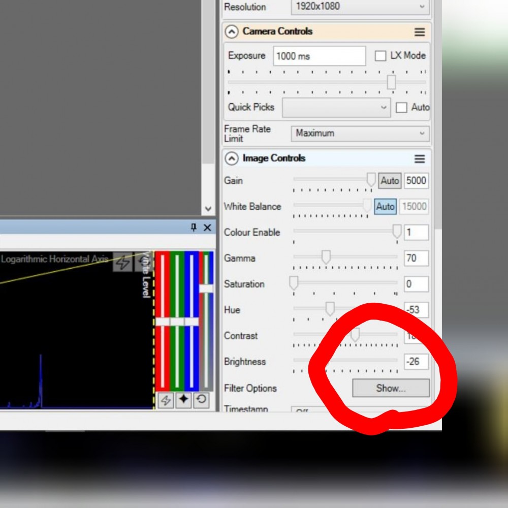

Merci pour l'info mais je ne vois pas l'onglet Show.

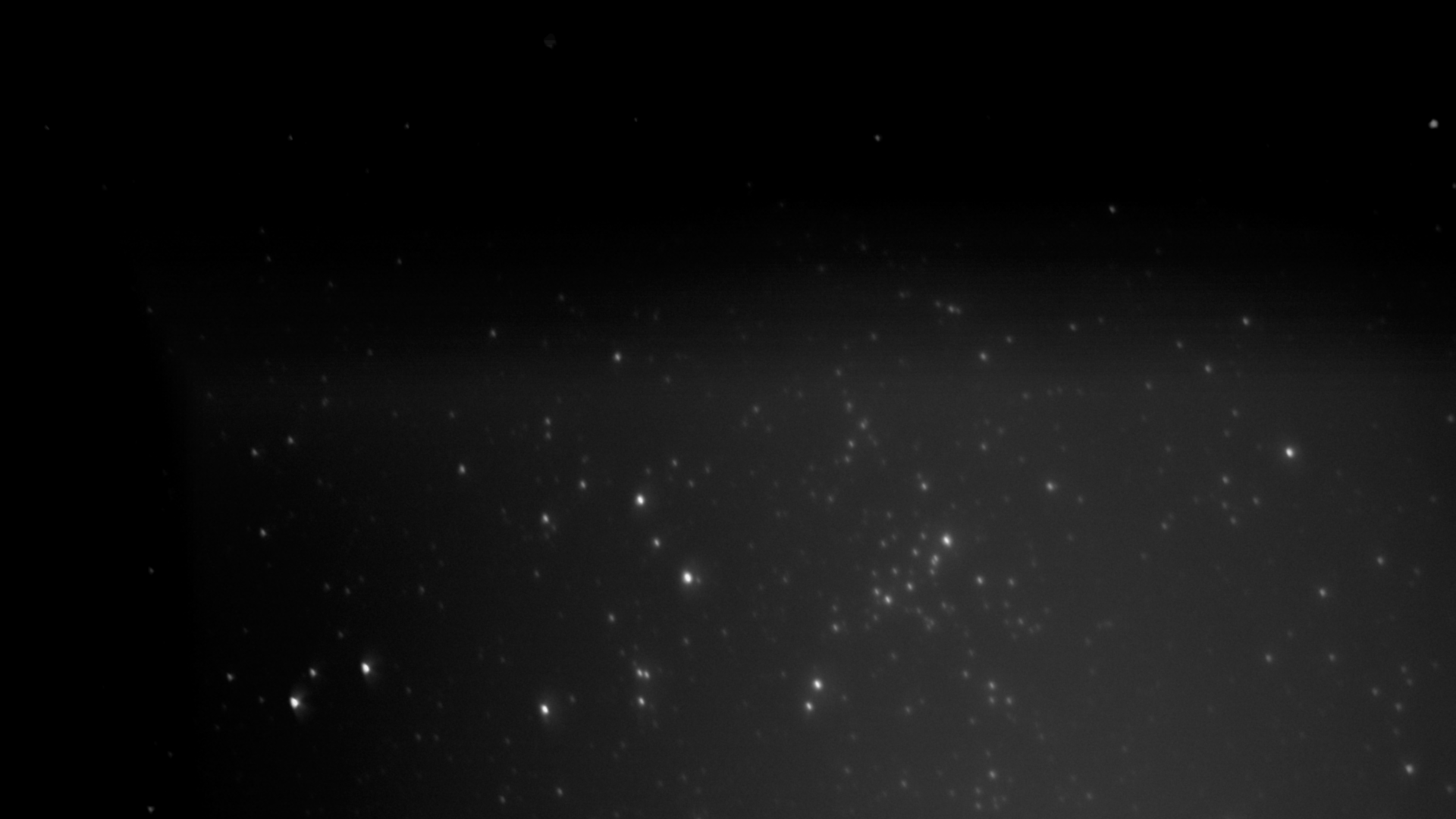

Donc soirée découverte supplémentaire et le résultat est deux points à la ligne
Mise au point impossible toujours ces étoiles aux formes bizarre depuis l'essai et la mise en place du RDF
La ligne bleu est revenue hi hi mais c'est bien pris en couleur la preuve en image demain et pas en noir et blanc ou alors je ne sais pas ou est caché cette option.
Alors au final comme je n'arrive pas a voir net les étoiles, pour ce soir je m’arrête.
Je commanderais le new svbony pour espérer le recevoir en Aout et je reprendrais mes essais plus tard

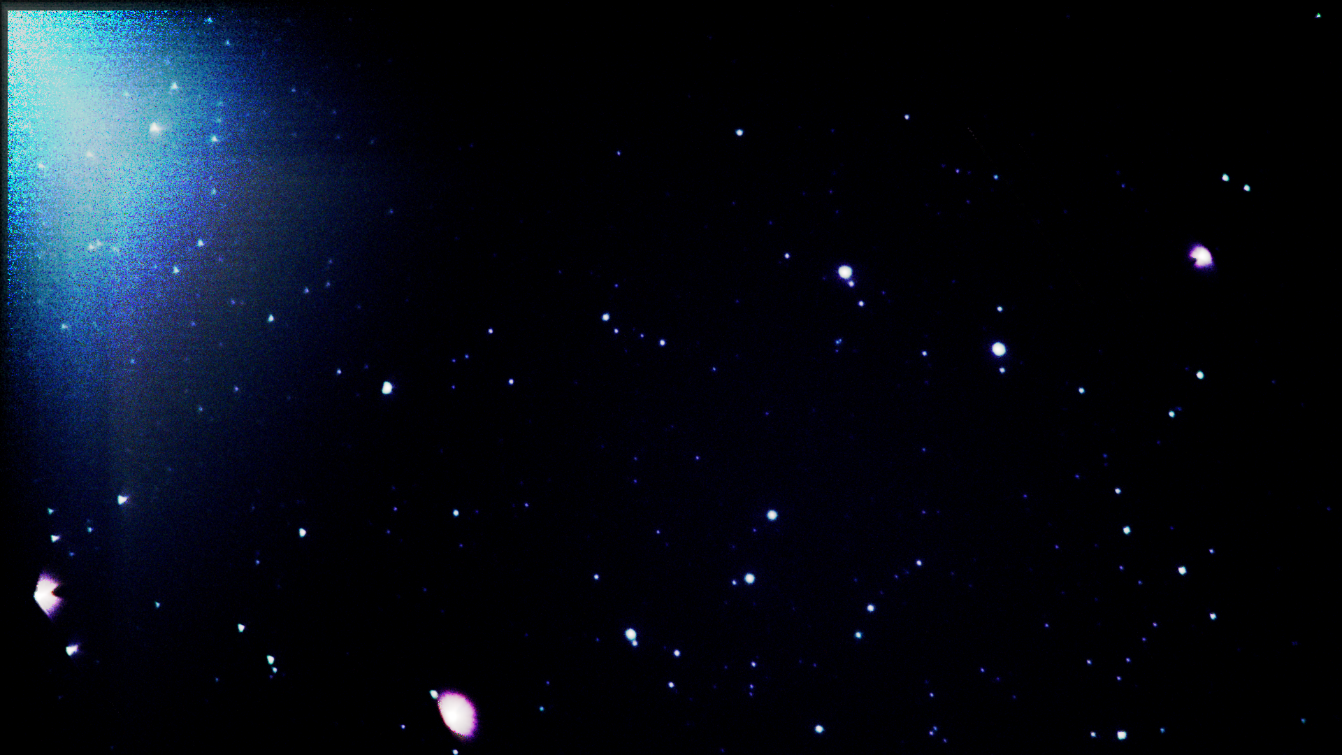

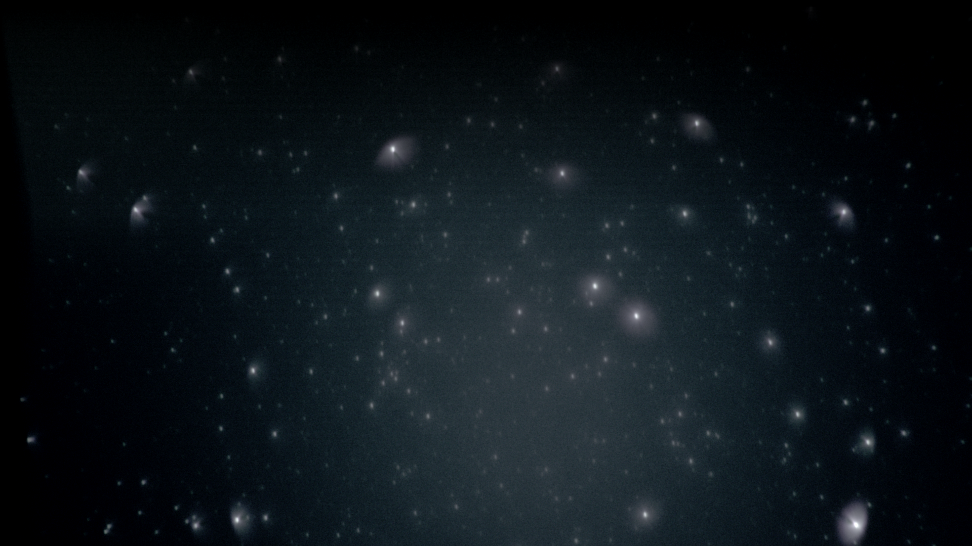

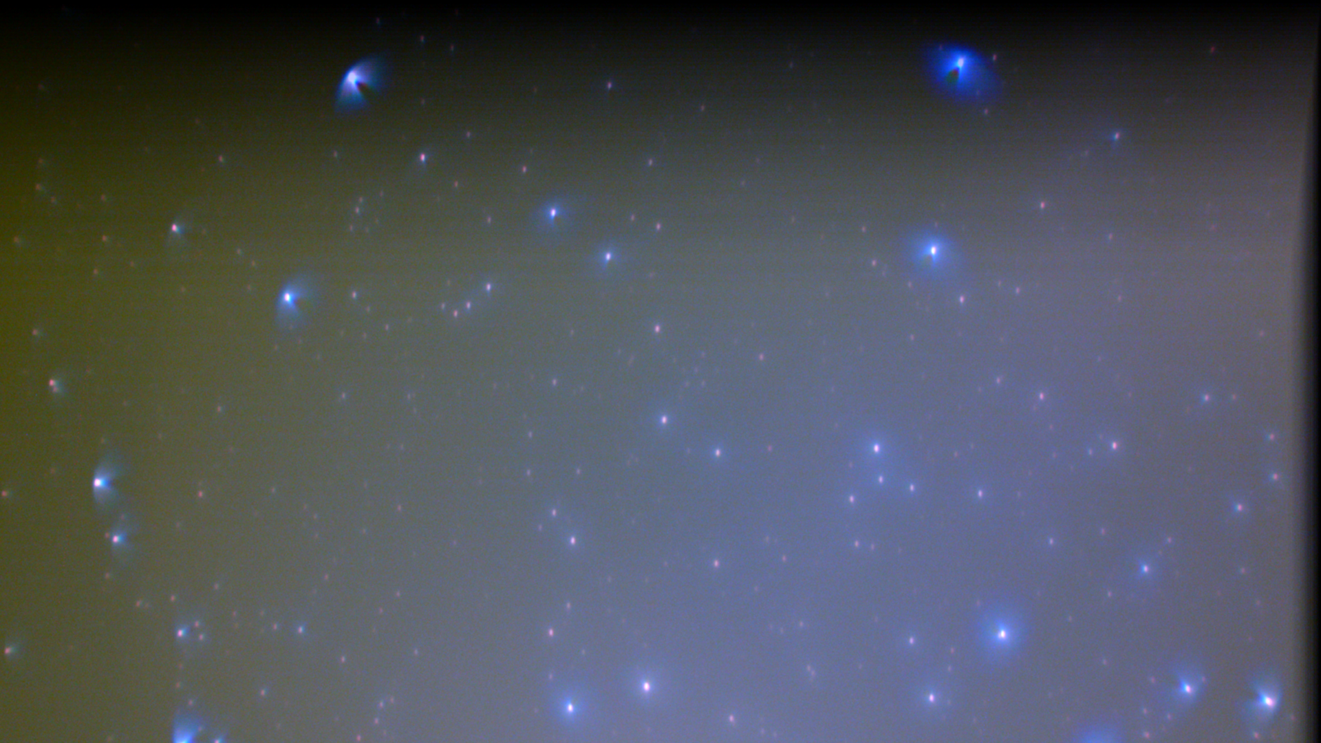

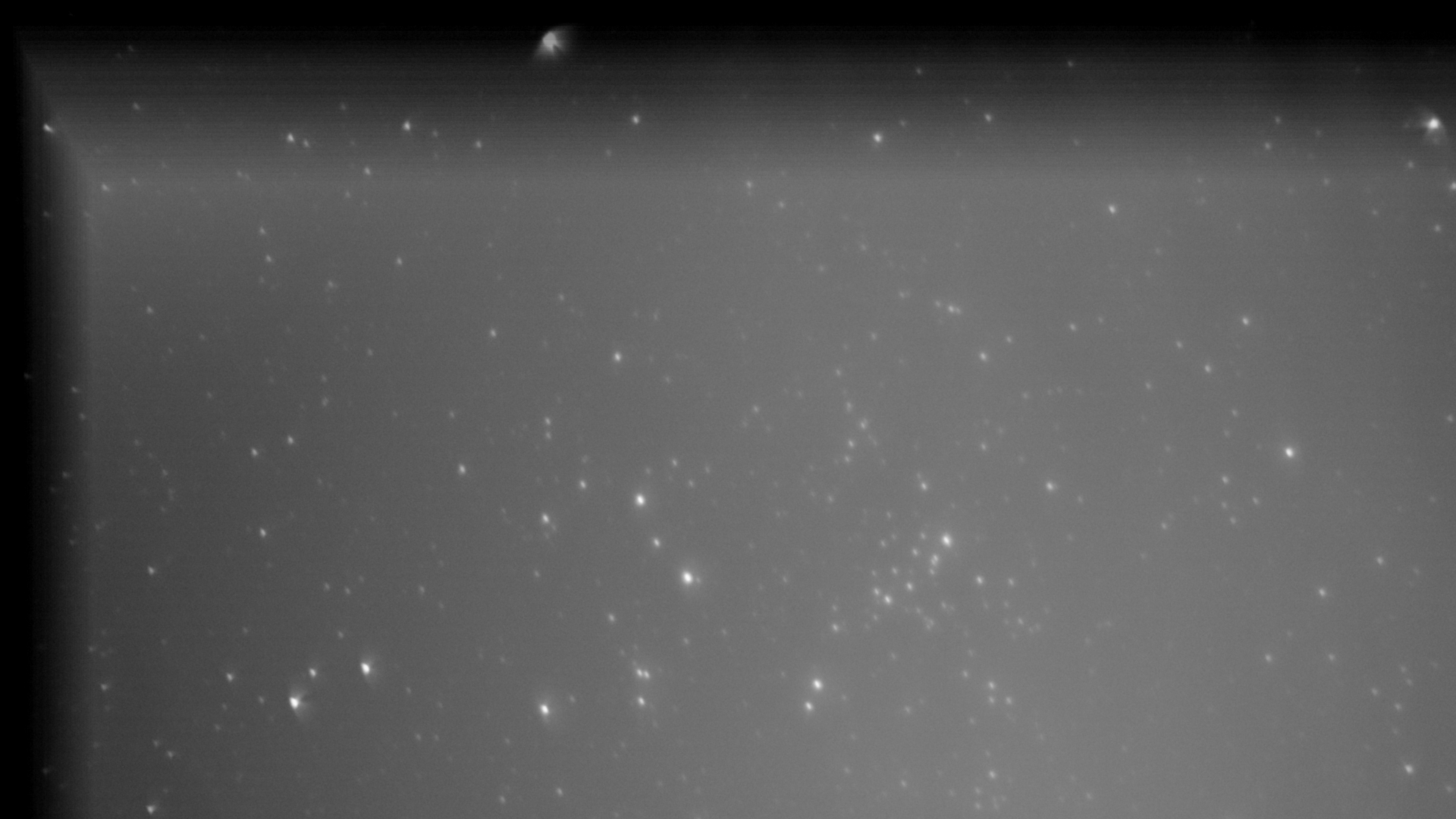

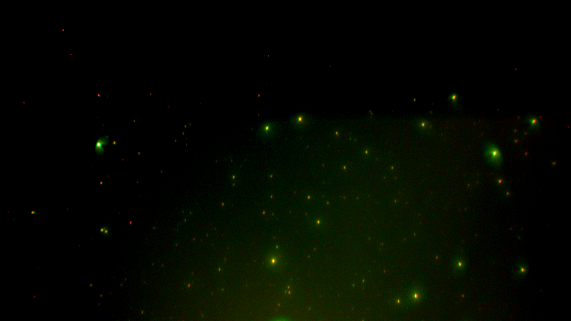

Fred87

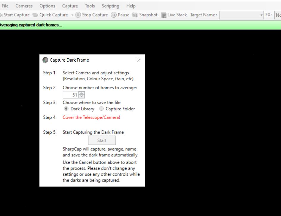

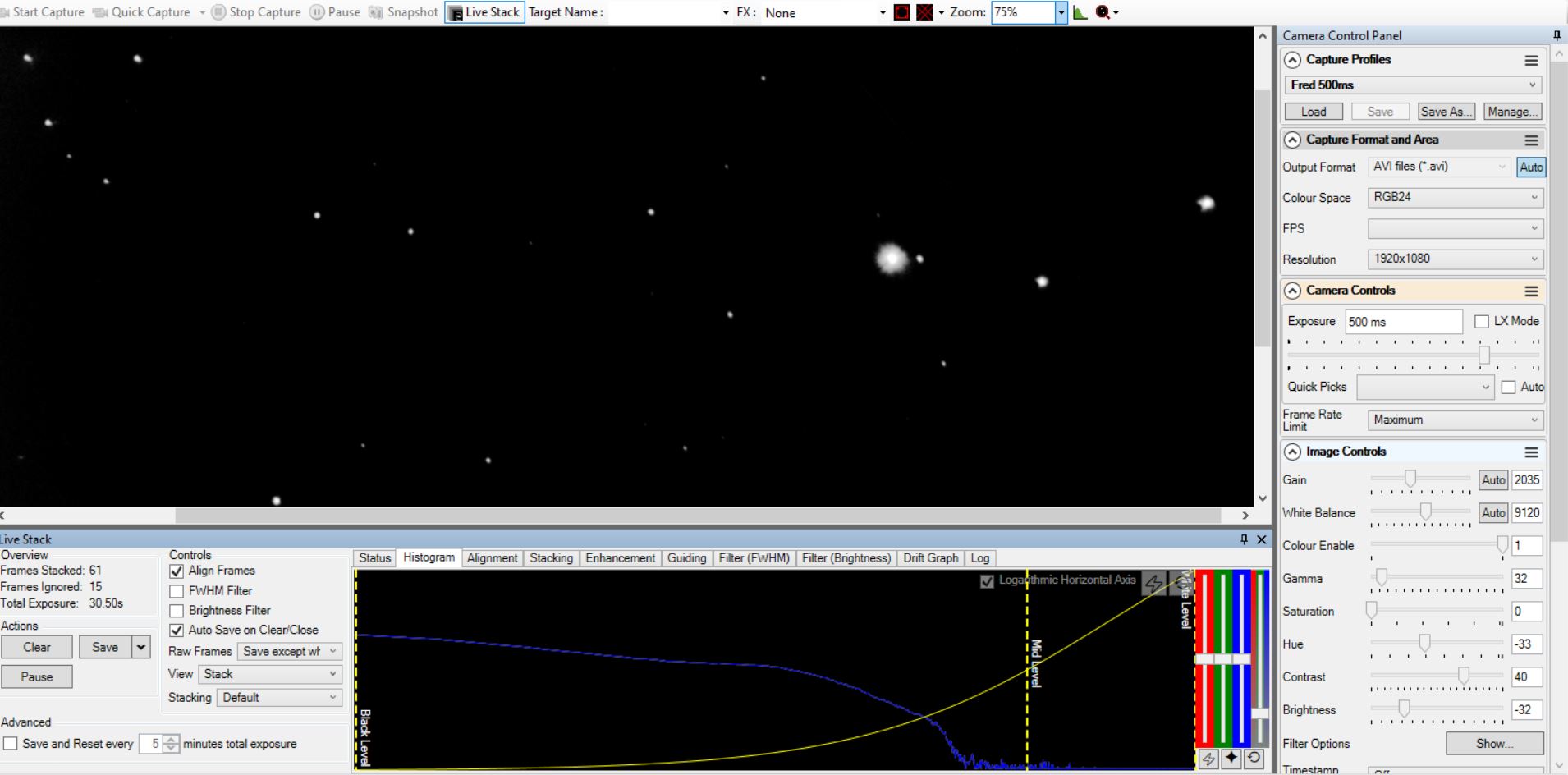

Réglages de la soirée
Fabrication du dark mais je ne sais si sharcap l'a pris en compte
La petite ligne bleue
Deux mouvements de curseur plus tard toutes les lignes apparaissent
Mes moches photos lol
au centre la bulle de gaz s'efface en touchant le gain je suis dans un coin du cygne mais je n'ai pas vraiment visé ni vérifier ou je pointais

Le reflet du coin en haut a gauche est du a l'un des lampadaires qui m'entourent par le dessus
Au final c'est très encourageant vous ne trouvez pas?

Fred87

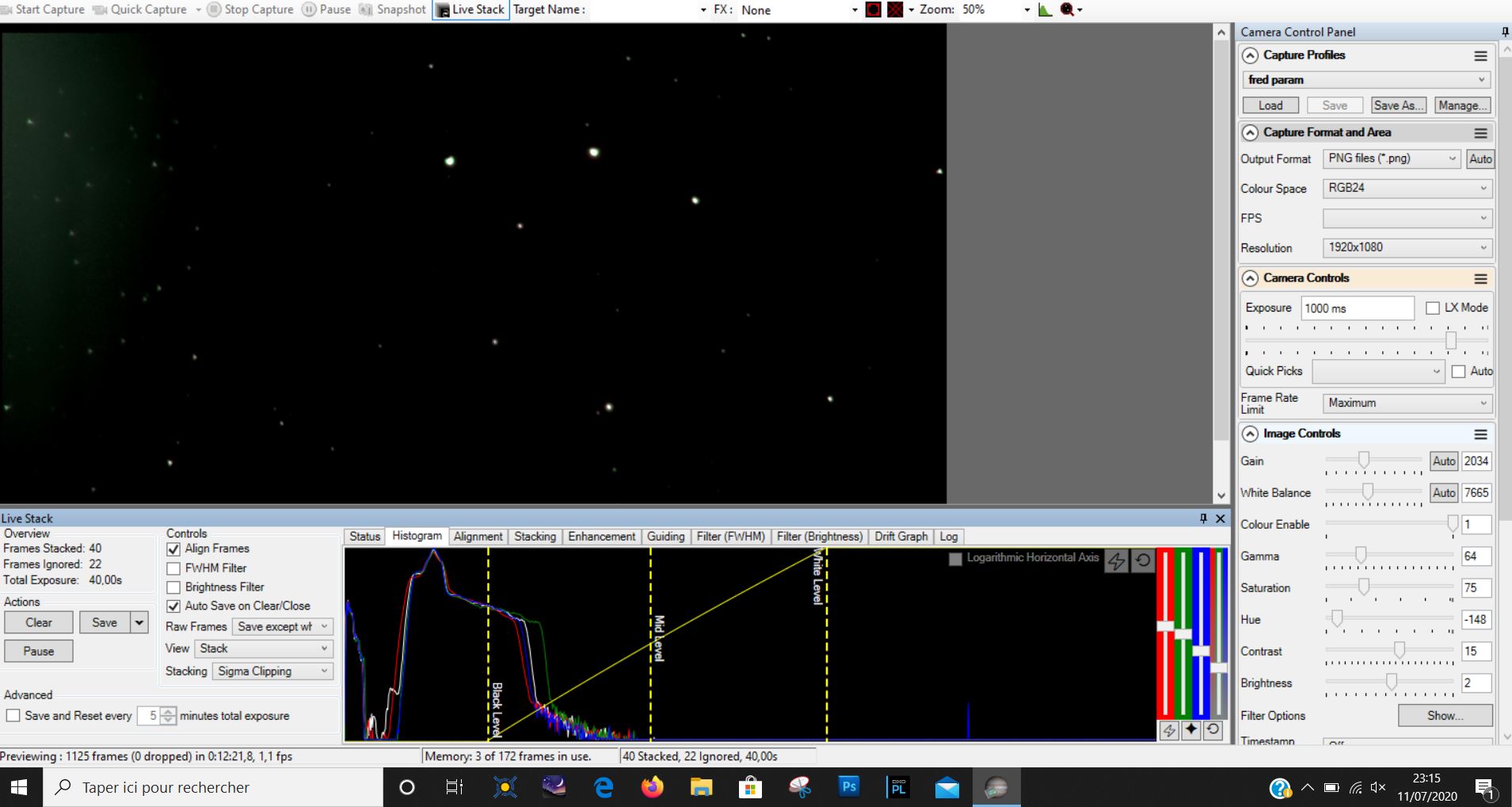

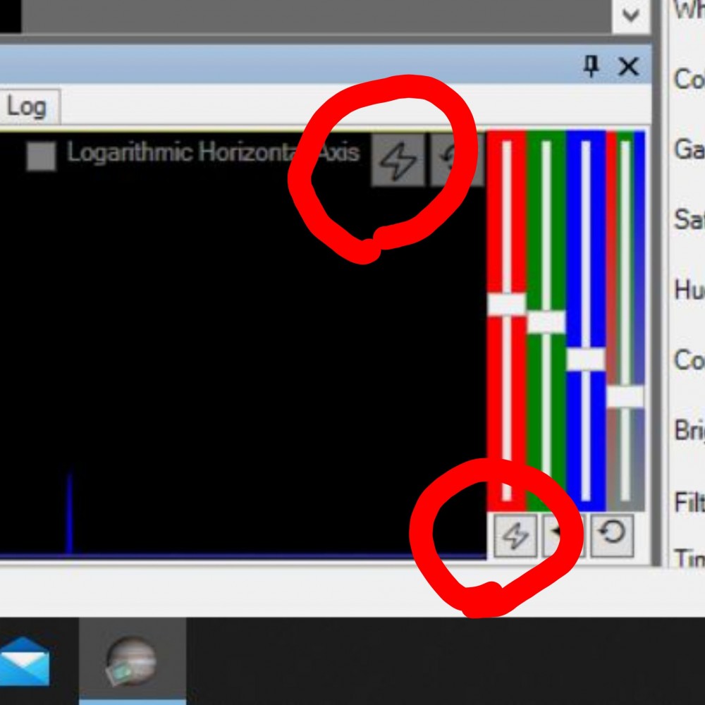

Il faut que le black level se trouve juste à gauche des pics sur l'histogramme, sinon l'image est beaucoup trop sombre.
Prendre les images en raw16 plutôt que RGB
Sharpcap ne soustrait pas automatiquement les darks; il faut utiliser le menu "Substract dark" et lui indiquer le dark (s'il n'y en a qu'un il le propose automatiquement, sinon il faut trouver le bon)

Fred87
Je te confirme les dire de @pejive et j'ajoute que pour simplifier tu peux utiliser l'autostech, cela réglera automatiquement les curseurs (Black mid White ainsi que la balance des blancs.) pendant les stack
Car en dobson manuel presque impossible d'assurer le suivi et les réglages en même temps.
Pour les aberrations sur les étoiles, j'avais eu le même souci que toi avec le Newton bresser et le réducteur alors que sur le dso 200 il n'y en avait pas.
Tu pourrais atténuer les effets en vérifient la collimation (elle doit être hyper précise)ainsi que l'alignement de la caméra par apport au secondaire . L'ajout d'un léger filtre ir(mais la tu perdrais en luminosité) peut également restreindre les aberrations.
Joue également avec la longueur du backfocus.
Bien sur l'achat d'un meilleur réducteur est conseillé si après avoir tout essayé ça ne s'arrange pas.
Petit exemple avec mon bresser malgré le changement au final du réducteur, les étoiles sont toujours resté un peu baveuses.

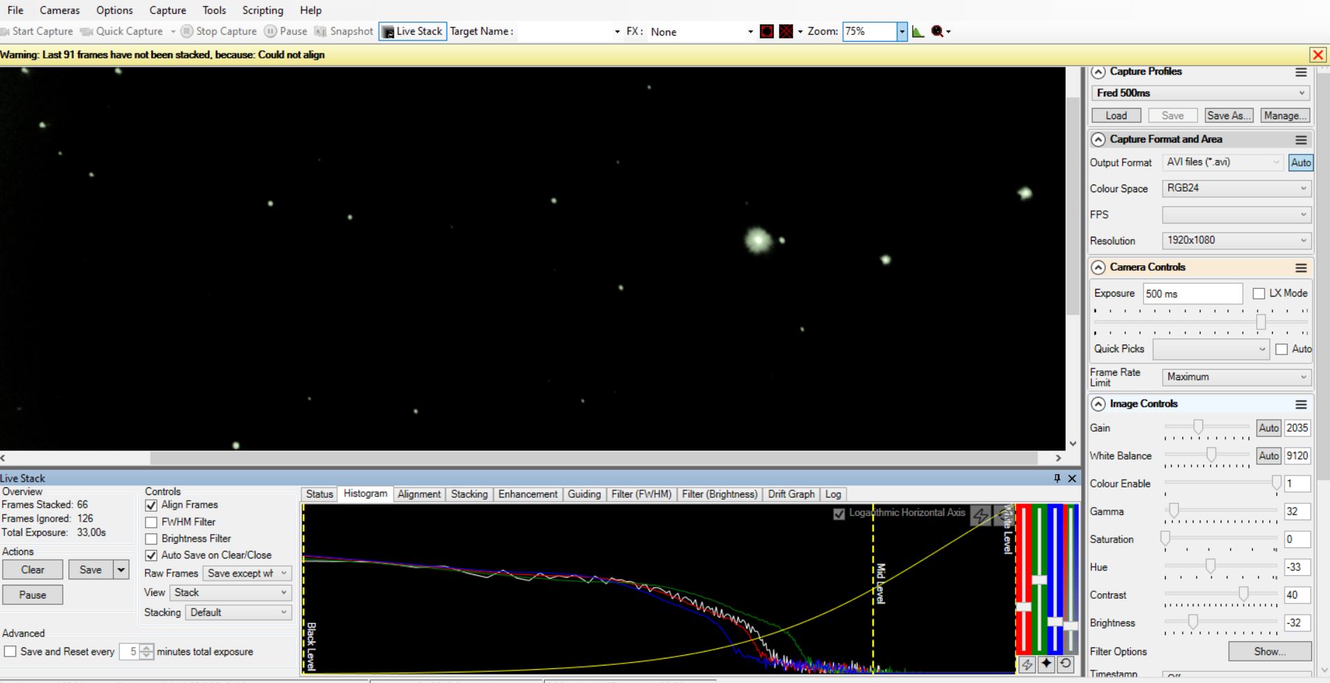

ton brigtness a -33 te mange fortement ton signal, reste dans les 0-6 pour commencer (6 conseillé)
le paramètre hue me parait étrange aussi => mettre à 0 et saturation à 100, gamma par defaut, (proche de 100 je crois)
le white balance, je l'ai toujours laissé au mini perso (2000 je crois)
Gain a fond pour commencer surtout sur des poses de 1 seconde = 5000
Tu a un problème d'alignement optique / collimation => la zone la plus éclairée de ton image n'est pas centrale. du coup, en passant par ton RF, ca te tord ton signal (tu ne pourra pas enlever toute la coma mais tu peux surement enlever les abérations)
La distance de 40mm entre le capteur et le rf semble bonne. ca m'avait fait ce genre de truc en augmentant cette distance.. ca vient peut etre du RF qui est moins bon que l'autre de svbonny
regarde aussi ici, pour voir l'effet des différents curseurs + exemple de stacking avec la 385 et dob 250 manuel :
viewtopic.php?p=10277#p10277
Pour commencer, oublie les darks, les filtres UHC/ CLS. Je fait également sans filtre IR.
Oublie aussi l'histogramme de droite mais regarde bien comment on gere couleurs et histogramme du bas (deux dernières vidéos par exemple)

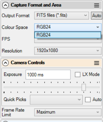

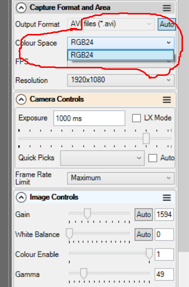

Fred87
Hello,
voici pour le color space, aucun autre choix que celui la
Pour la lentille, je confirme qu'elle est dans le bon sens.
Pour le Dark je recommence ce soir si possible.
Pour l'autostrech, lorsque je le coche, le fond de ciel devient tout gris clair et les lignes du capteur apparaissent d'ou la raison de l'assombrissement.
Le hic c'est que j'ai un lampadaire boule de verre lampe orange a 5m de l'endroit ou je m'installe et ailleurs, j'ai pas la longueur de câble pour faire le tour du jardin.
la distance entre le RDF et le capteur est elle la possible raison de l'impossibilité de la MAP? car je n'ai pas de bague d'allonge et la seul possibilité qui s'offre est de réduire cette distance.
Pour le centrage de la caméra et du RDF sur le PO ça ce joue au 100eme?

Normal je pense ton RGB 24, car tu es AVI en output format (format de sortie). AVI c’est un conteneur pour faire de la vidéo.
Tout dépend ce que tu veux faire derrière, mais si tu veux sortir en raw, avec le plus gros numéro derrière (format photo de bonne qualité), il faut que tu modifies ton format de sortie.

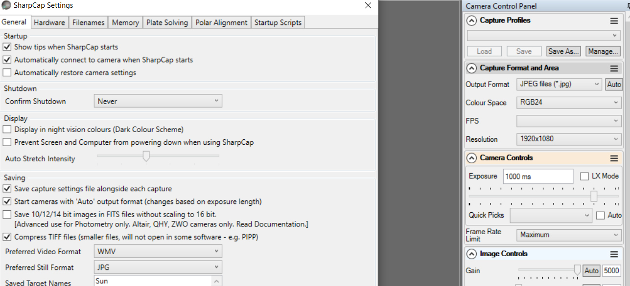

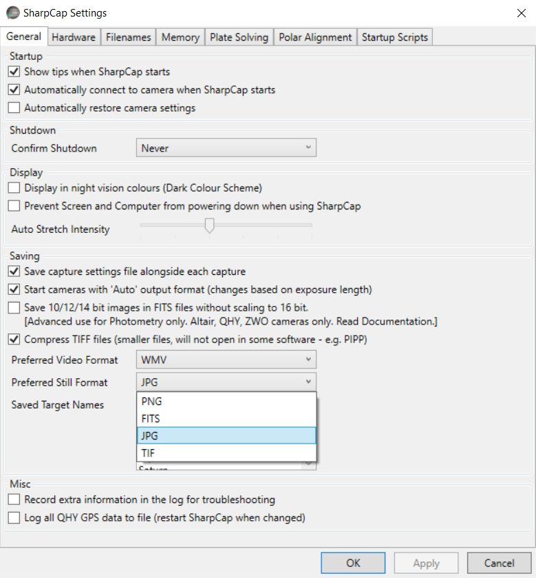

Pour le RGB24 et l'AVI oui je suis d'accord mais quelque soit le format de sortie video que je prends et ce sans faire de reset de sharcap je n'ai toujours aucun autre choix dans le menu pour choisir autre chose.
Si ça continue ainsi je pense que seule une aide via un appel téléphonique ou autre va me permettre de m'en sortir.
La collimation du télescope est parfaite car aucuns problèmes en visuel.
Cote adaptateur négatif la caméra a un biais de 1mm je vais tripoter mes vis pour arranger cela.

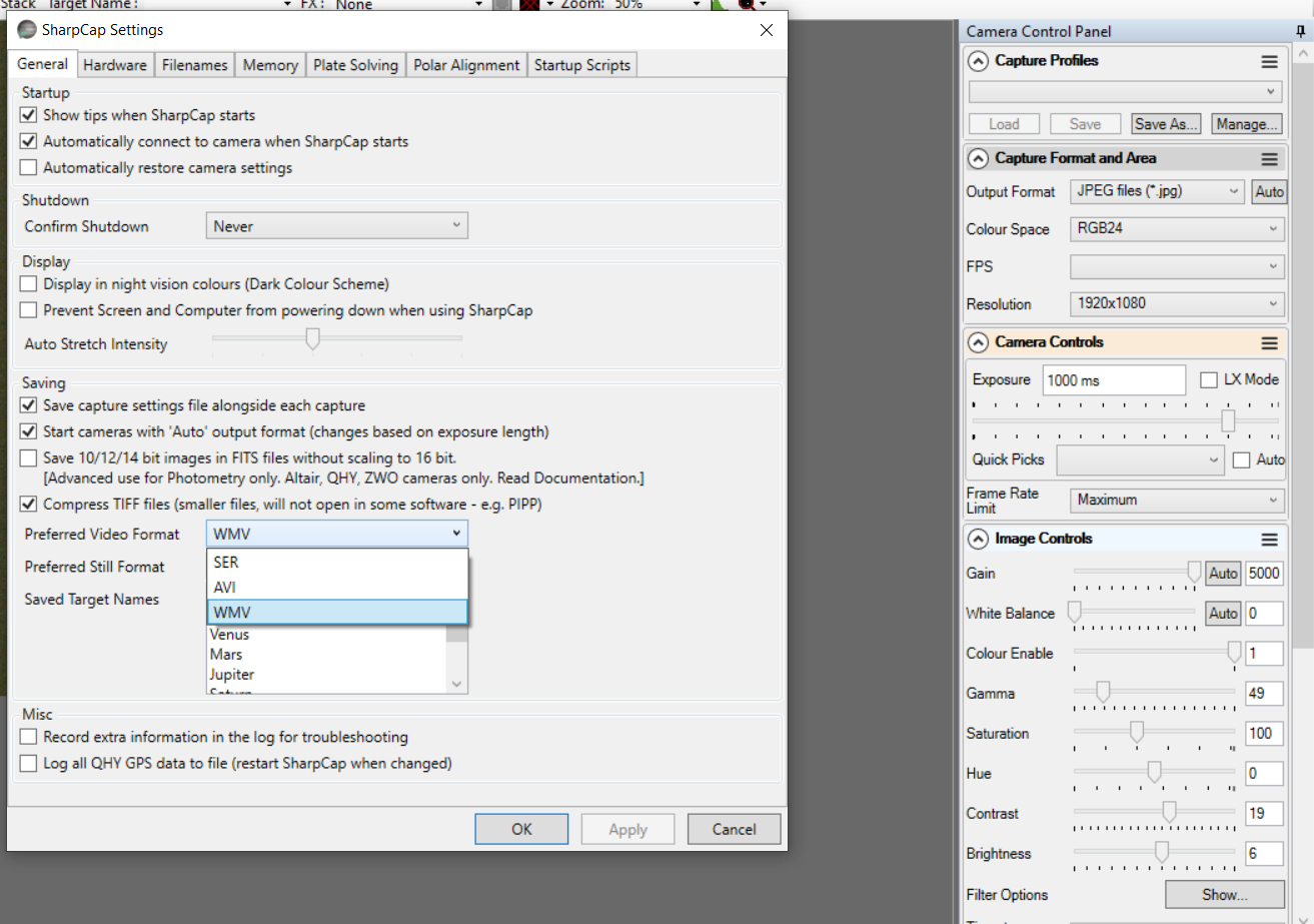

Ci dessous les images de mon setting.
Je dois vraiment être un boulet

Avec touptek on ne peut faire que du RGB avec le driver natif...
Si tu installes les drivers ASCOM ça sera beaucoup plus lent et le RAW ne donne pas une image bien debayrisée...
Moi je reste en RGB tout le temps et comme je ne fais que très rarement de post traitement ça suffit largement

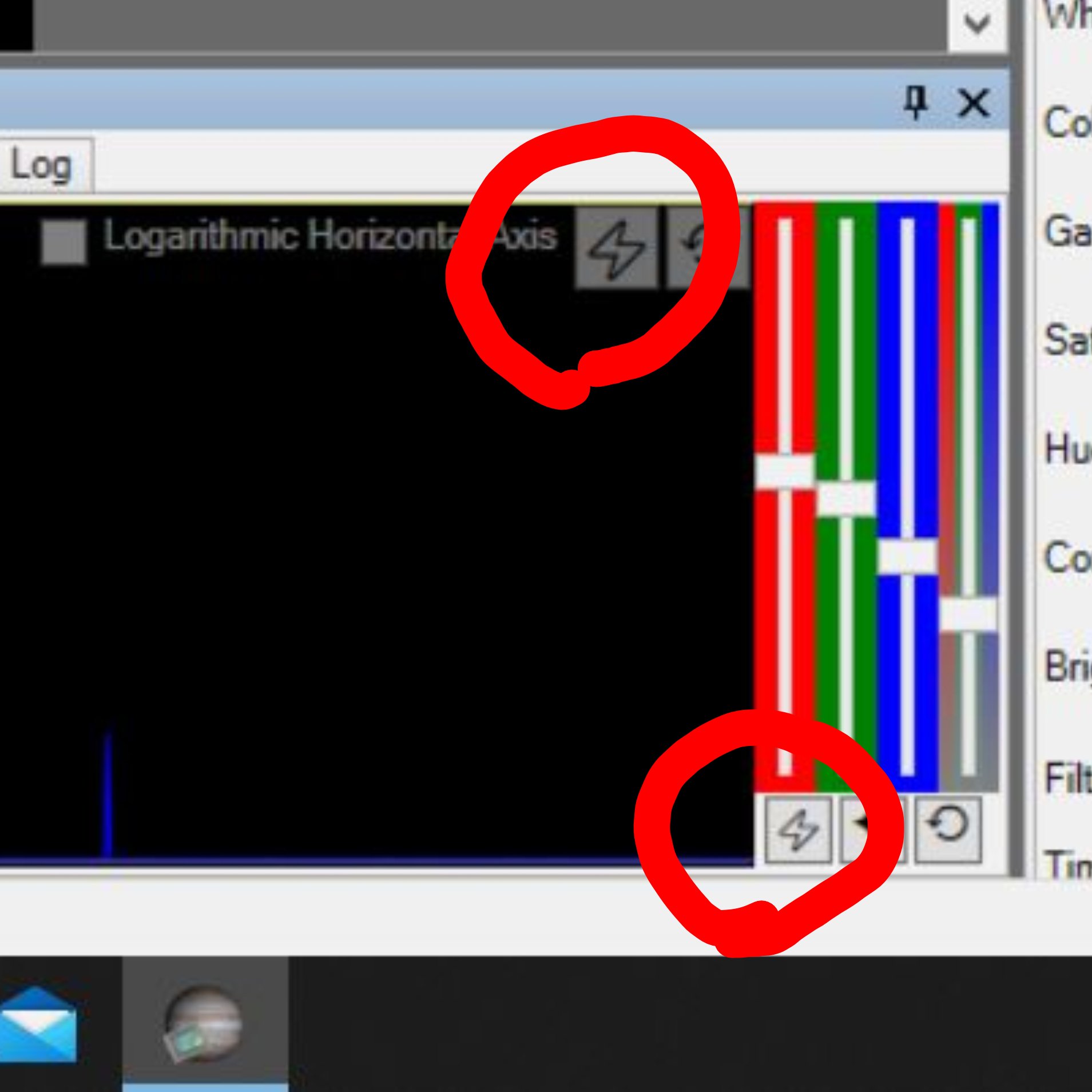

Je n'utilise l'autostrech que pour mieux voir les étoiles pendant le cadrage; je repasse en mode normal avant de lancer le livestack.
Ensuite ajustement des seuils haut et bas sur le petit histogramme et le grand; ajustements en cours de stack selon l'allure de l'image
- Ubuntu
- Messages : 5027
Fred87
L'autostrech te permet de voir comment fonctionne l'histo... regarde bien les barres du black, mid et white level, comment elles bougent et qu'elle est la conséquence sur l'image... il ne suffit pas d'appuyer sur l'autostrech... après il faut jouer avec ces 3 barres sachant que:
- en general on met le white level completement à droite
- on met le black level juste avant ou sur le pic de l'histo
- on met le mid level dans la descente à droite du pic
Voila, joue avec chacune de ces 3 barres pour te faire ton expérience

Fred87
quand le boulet click sur ses boutons
Je la garde car il y a deja l'encadrement
Un grand merci à forest pour ses parametres qui fonctionnent tres bien.
L'auto strech c'est top il m'envoie le canal bleu au plafond.
Avec quoi vous nettoyez vos lentilles?

Fred87
Cool je constate que un énorme mieux sur la forme de tes étoiles.
Tu es sur le bon chemin.
Les réglages sharpcap, c'est en pratiquent que trouveras ta bonne méthode.
Car nous avons tous un setup différent, et presque autant de sensibilité pour pousser les curseurs de l'histo.
Après 2 ans je cherche encore le grall
- Forest
- Messages : 1242
Fred87
Pour la MAP sans masque de bathinov, pointe une grosse étoile, mets toi en 500ms et fait le focus dessus doucement. légèrement a coté, tu vois deux aigrettes sur l'étoile de chaque coté au lieu d'une. ensuite tu joue doucement pour trouver le milieu, lorsque l'aigrette est la plus belle et fine possible.
Sans suivi, avec ce setup, tente des poses de 500 ms pour la plupart des cibles Messier, car elles sont bien visibles.(gain a fond)

Fred87
Merci pour vos encouragements.
Hier le ciel n’était pas terrible et pourtant en visant y du cygne je suis tombé sur cette concentration d'étoile.
A 00h30 cassiopée n’était visible qu'a moitié.
Ma collimation n’était pas parfaite car au 14mm 100° il y avait de légères aigrettes.
J'ai recentré ma toupek dans l'AN.
Nettoyé mon RDF avec du nettoyant lunette car il y avait des traces mais impossible d'affiner la MAP et de ne plus avoir cette coma sur les étoiles les plus brillantes .
Si le ciel le permet prochain test ce soir

Fred87
Allez courage tu es sur la bonne voie... c'est vrai que ça n'est pas facile mais ça vient tout doucementFred87 a écrit : ↑13 juil. 2020, 10:10Merci pour vos encouragements.

Fred87
La photo encadrée que je garde c'est ma première NGC elle est numérotée 6866.
Sans le lien vers astrometry point net je ne l'aurais jamais su.
C'est un point si petit sur l'atlas des constellation que je n'aurais jamais imaginé pouvoir capturer ça
Pour les pro du traitement cela peut donner quelque chose comme ça. Image du web astrnony point com
- pejive
- Messages : 11787
- Localisation : 33
Fred87
Les amas ouverts sont des objets de choix pour débuter.
Tu dois pouvoir obtenir mieux: meilleur centrage, toute l'image doit être bien éclairée (vérifier éventuellement la collimation), de façon à bien utiliser le grand champ;
Ne pas compter sur le post-traitement: régler soigneusement l'histogramme pendant le stack
