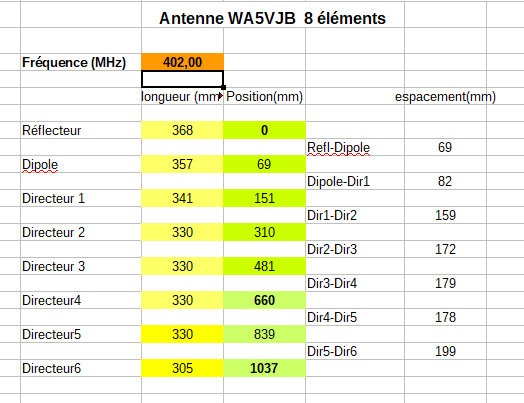

:arrow: Parmi tous les modèles d'antennes, le plus souple que j'ai trouvé est celui du radioamateur WA5VJB qui permet d'ajouter facilement des éléments directeurs et qui réalise l'adaptation d'impédance et le passage balanced-unbalanced avec un demi-trombone
https://www.arrl.org/files/file/WA5VJB% ... 20Boom.pdf
Y a qu'à convertir les inches en mm, trouver les formules reliant position et longueurs à la fréquence :D et j'en ai tiré un calculateur Excel
A 402 MHz l'antenne 8 éléments fait un peu plus de 1m de long
S'il faut un boom plus long qu'un mètre autant passer sur une antenne 10 éléments; le calcul montre qu'elle fera 1,43m de long;
théoriquement on augmente le gain de 12,5dBi à 13,5dBi

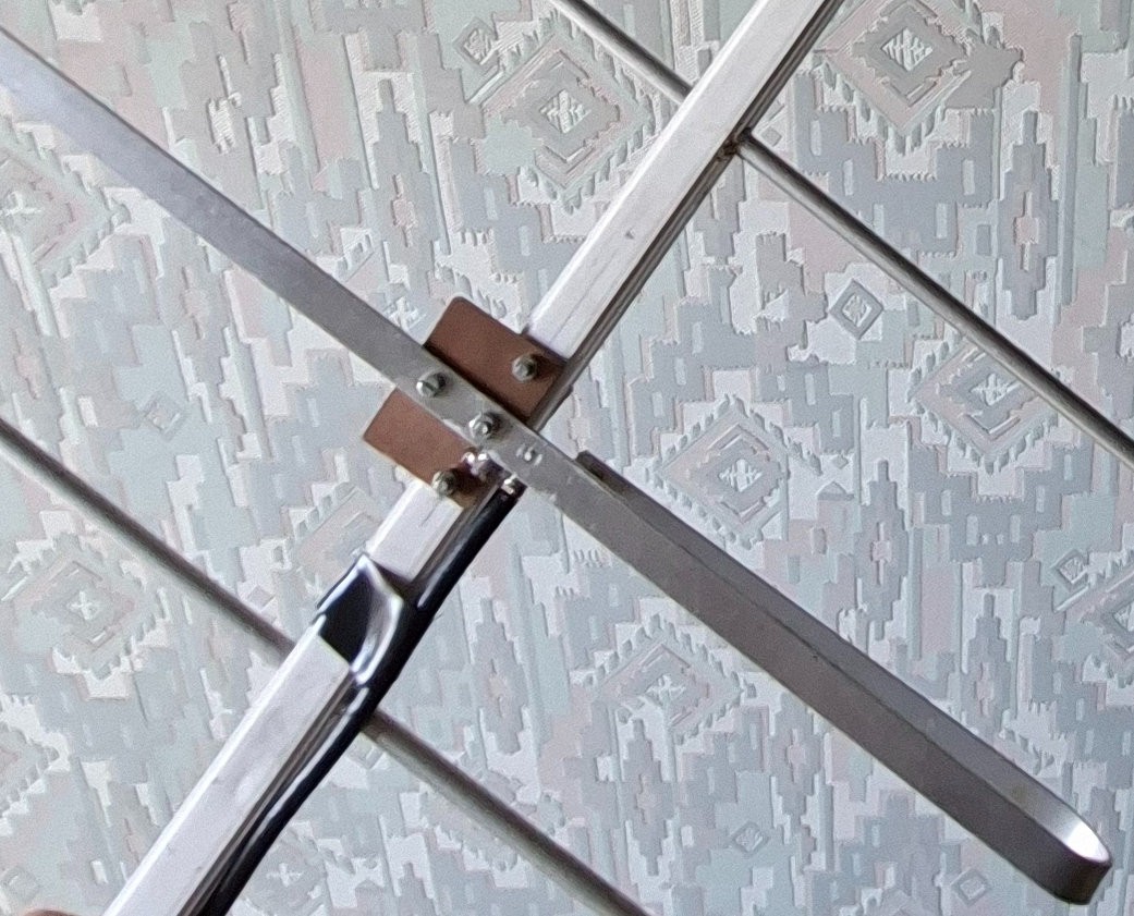

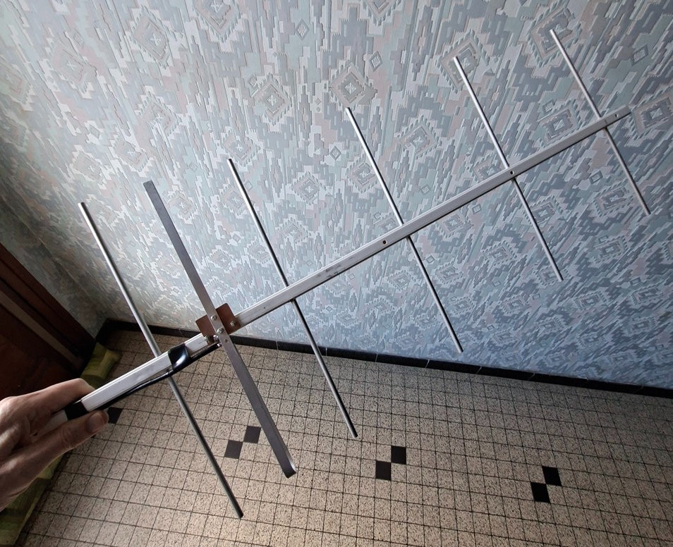

Un prototype 6 éléments ; le boom est une mini-goulotte électrique (pas génial, manque de rigidité)
le demi-trombone est fabriqué avec une tige plate en dural

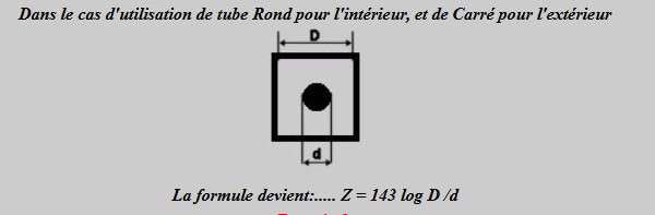

on peut grouper plusieurs antennes, mais attention aux impédances !
malgré tout ce n'est peut-être pas si compliqué:
si on connecte 2 antennes 50 ohms en parallèle, l'impédance devient 25 ohms
Or la nature étant bien faite :D les propriétés des lignes de transmission font qu'une ligne ayant une longueur d'un quart de longueur d'onde (ou d'un multiple impair) transforme une impédance Z1 en Z2 si son impédance caractéristique est la racine carrée de Z1*Z2
soit sqrt(25*50)= 35,4 ohm
Il n'existe malheureusement pas de câble coaxial ayant cette impédance; il faut donc fabriquer un petit coupleur avec les dimensions ad hoc; il y a des formules pour çà
http://site.ohms.free.fr/Antennes/Coupl ... ntenne.htm
pour avoir une impédance de 35 ohms il faudrait (sauf erreur) un tube de d=6mm dans un autre de D=10,5 mm; pas sûr que ce soit facile à construire...surtout avec Ld= 186 mm
:think:
:arrow: Autre solution: employer du coaxial 75 ohms pour transformer les 50 ohms en 112 avant de mettre les 2 antennes en parallèle; ce qui donne 56 ohms; acceptable. A 402 MHz il faut 123mm de câble
