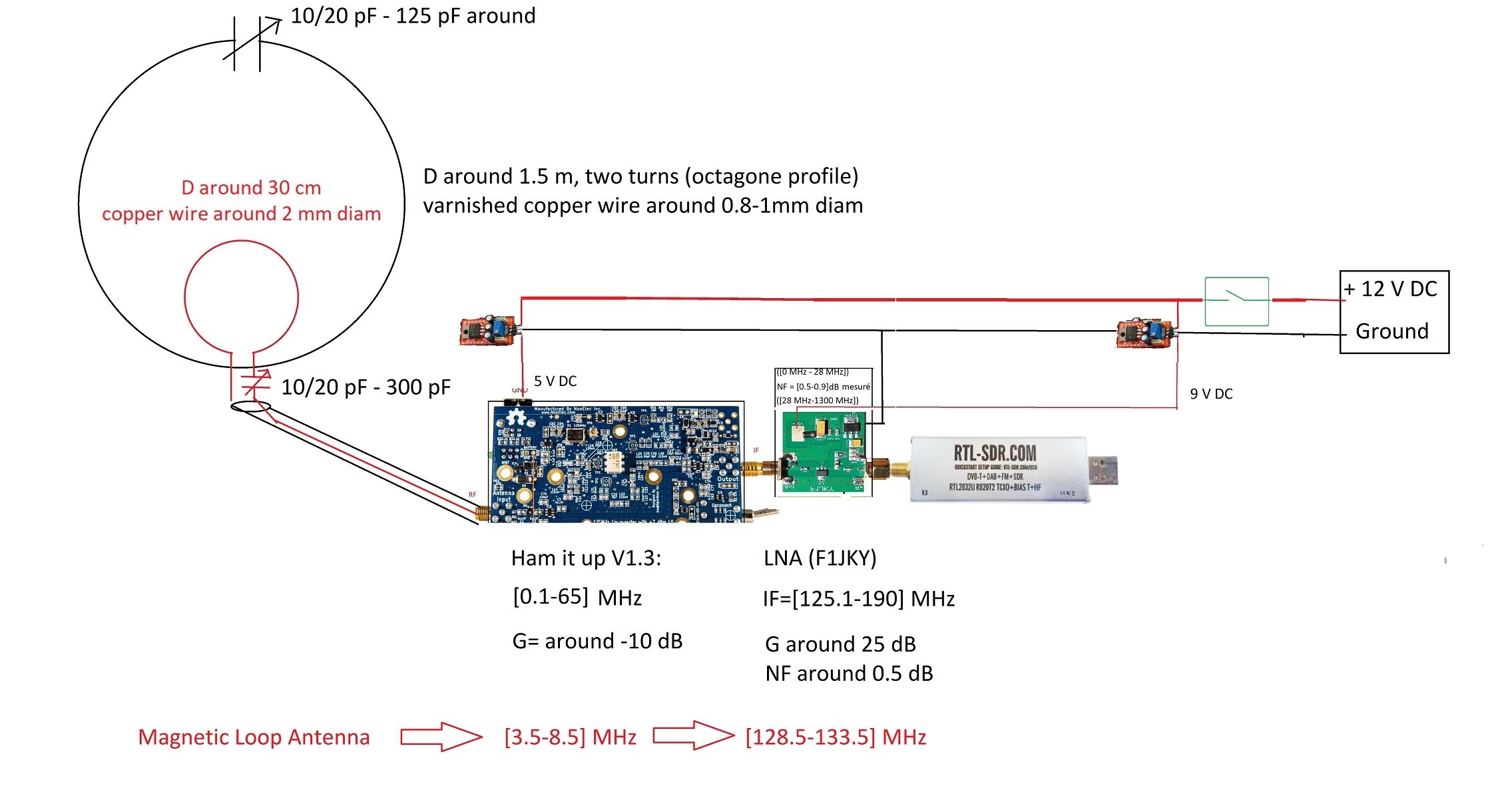

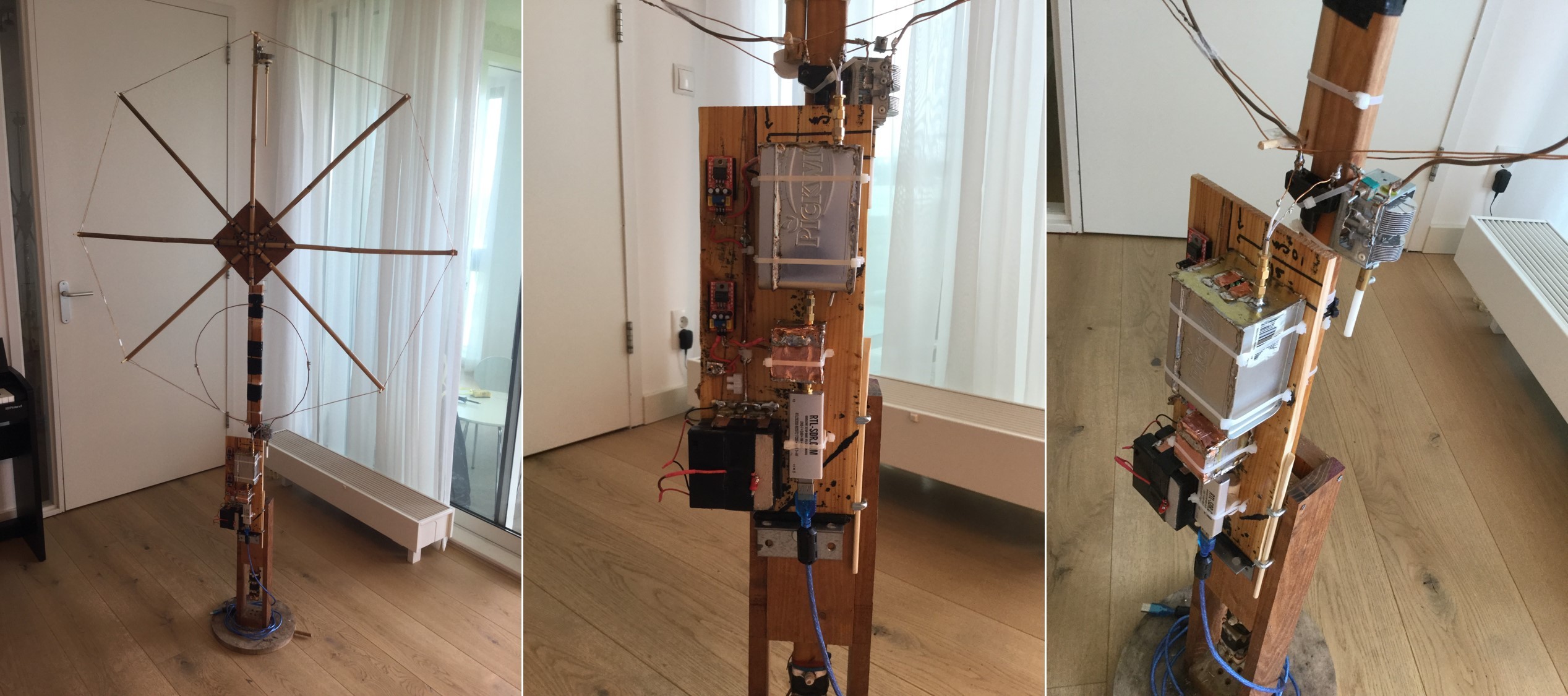

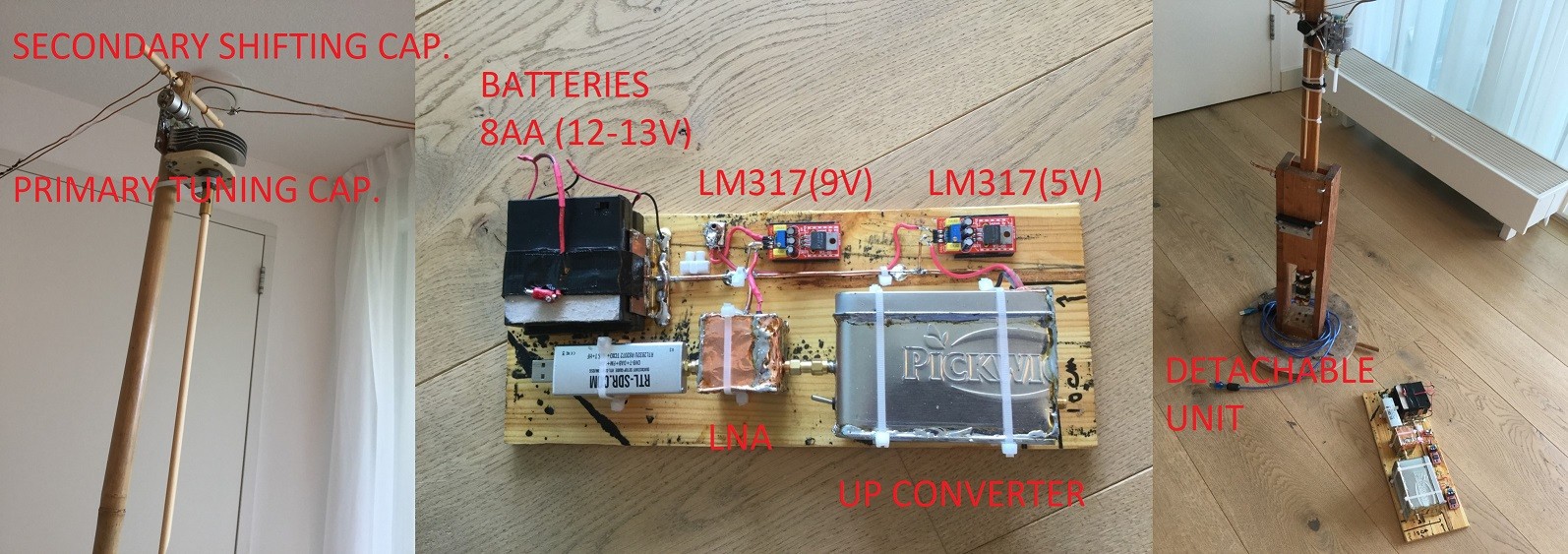

Juste un exemple d'un truc que j'avais commis il y'a un moment, avec le genre de matos que tu nous décris (si ça peux donner quelques pistes de réflexion...): l'oscillateur local du convertisseur "Ham it up" est à 125 MHz.
(Après c'est orienté écoute SWL et pas radioastro, mais ça montre qu'on fait des trucs sympa avec ces matos, sur "un coin de table")
