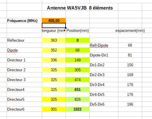

:arrow: Parmi tous les modèles d'antennes, le plus souple que j'ai trouvé est celui du radioamateur WA5VJB qui permet d'ajouter facilement des éléments directeurs et qui réalise l'adaptation d'impédance et le passage balanced-unbalanced avec un demi-trombone
https://www.arrl.org/files/file/WA5VJB% ... 20Boom.pdf
Y a qu'à convertir les inches en mm, trouver les formules reliant position et longueurs à la fréquence :D et j'en ai tiré un calculateur Excel
A 408 MHz l'antenne 8 éléments fait un peu plus de 1m de long
S'il faut un boom plus long qu'un mètre autant passer sur une antenne 10 éléments; le calcul montre qu'elle fera 1,43m de long;
théoriquement on augmente le gain de 12,5dBi à 13,5dBi

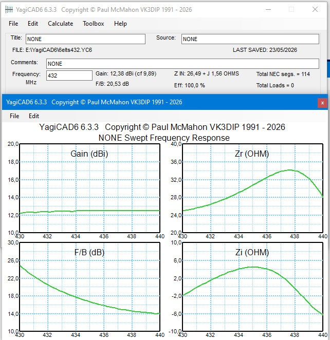

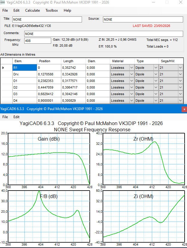

Avec le logiciel Yagicad j'ai tenté de dessiner une antenne 408 MHz d'impédance 28 ohms à partir des modèles proposés par le radioamateur DK7ZB
:arrow: voir 430 MHz Yagis https://www.qsl.net/dk7zb/start1.htm
Antenne 432 MHz 6 éléments

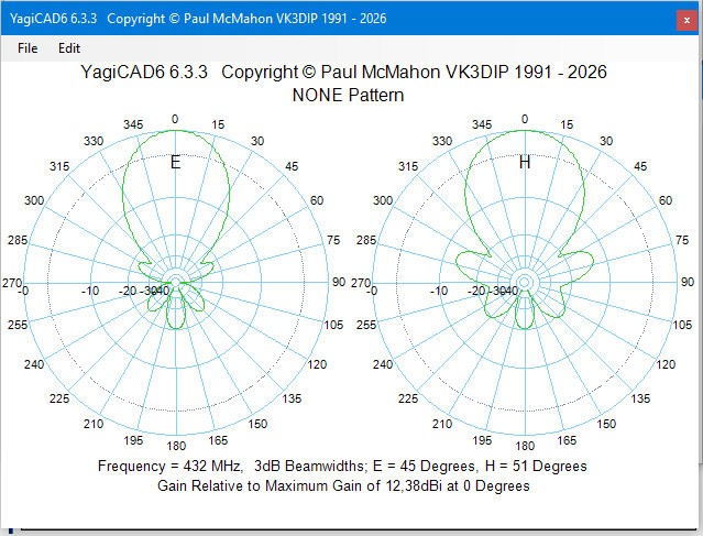

Après avoir entré longueur position et diamètre des éléments, on fait Calculate->Basic pour avoir les caractéristiques
Calculate->Sweep pour voir le comportement sur une bande de fréquences et Calculate->Pattern pour le diagramme de rayonnement
Loosless et Dipôle sont les bons choix pour des éléments isolés du boom
On constate que l'antenne a bien une impédance résistive de l'ordre de 28 ohms vers 432 MHz avec une réactance très faible ou nulle.

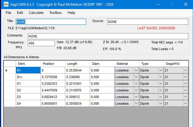

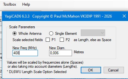

:arrow: Peut-on avoir une antenne similaire sur une autre fréquence ?
Dans Toolbox on choisit Scale
Pour le moment on est obligé d'avoir le même diamètre pour tous les éléments

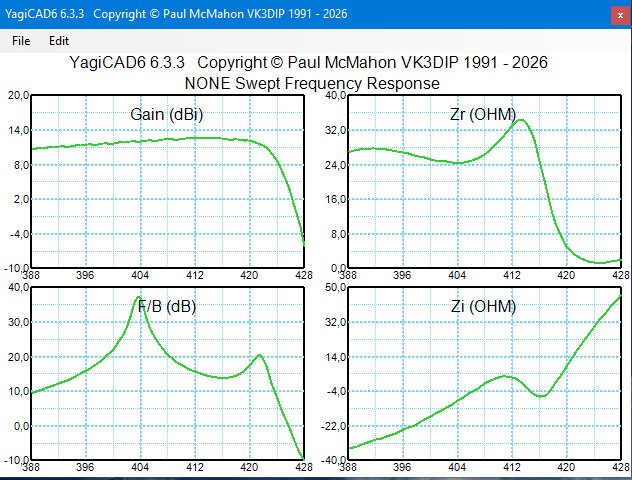

Caractéristiques de l'antenne recalculée pour 408 MHz
:dance: çà marche !

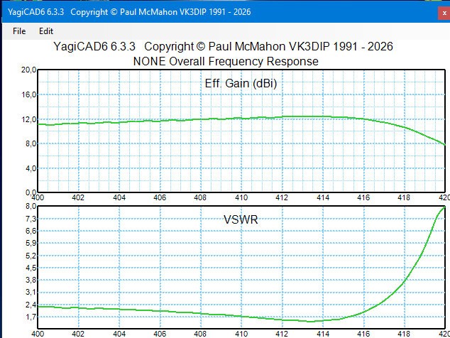

:arrow: si on regarde le taux d'ondes stationnaires VSWR (Calculate->Overall) il est un peu élevé à 408 MHz;
normalement c'est moins critique en réception qu'en émission

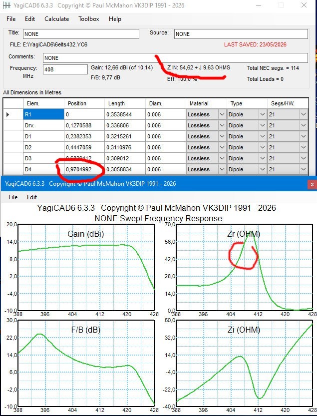

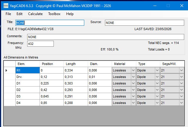

:arrow: Si on change le diamètre des éléments les caractéristiques théoriques de l'antenne semblent peu affectées; par exemple 8mm au lieu de 6
:arrow: le logiciel permet de faire des optimisations en modifiant la position ou la longueur d'un élément.
Exemple: plus de gain en déplaçant le directeur 4
:( pour une amélioration minime on voit que l'impédance de l'antenne a considérablement varié !
donc à utiliser avec des pincettes :mrgreen:
